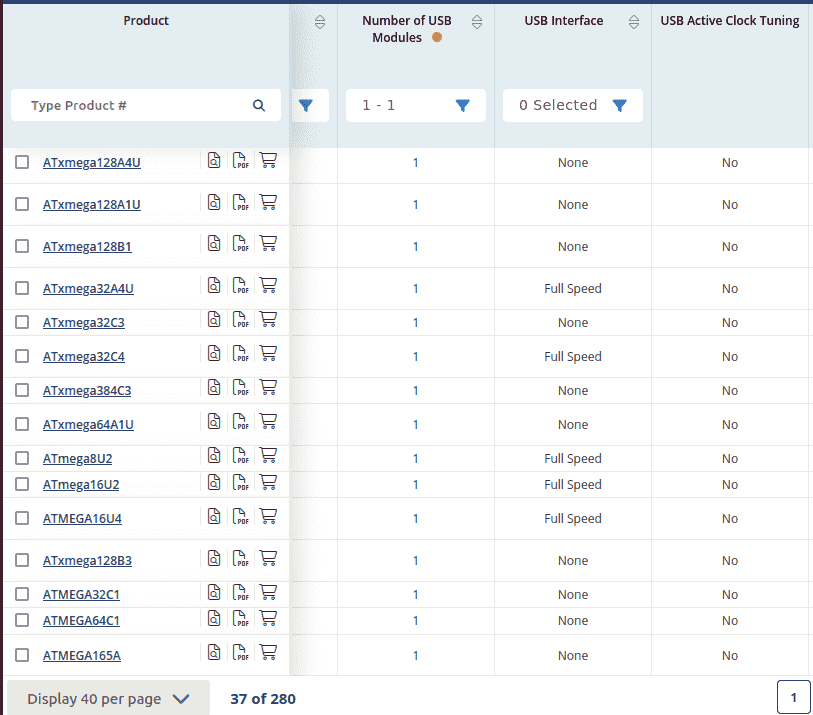

Ich suche nach einer Liste von AVRs, die USB per Hardware unterstützten.
Die Microchip Seite ist keine große Hilfe.  Alles, was ich finden kann,
ist "AVR Microcontrollers Peripheral Integration" [1], welche nur
ATmega8/16/32U2 und ATmega16/32U4 listet.
Hinzu kommen DU Devices wie AVR64DU32.

von Johann L. (gjlayde) Benutzerseite
...dann kann man in Device-Packs suchen (aber nicht nur nach USB, weil
es z.B. für ATmega88 USBS gibt: "USART Stop Bit Select".)
grep -l '"USB"' atpack/microchip/atdf/*.atdf | awk -F'[/\.]' '{ print $4 }'
ATxmega128A1U
ATxmega128A3U

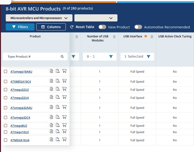

von Gerhard H. (Gast)
Johann L. schrieb:
> Unterstützen die alle USB?
Nur die hinten mit u
> Oder vielleicht ist jemand besser darin, ne Liste im Netz zu finden.
Ich fürchte Deine Liste ist schon halbwegs vollständig.
Aber zum Beispiel in ATxmega128B1.atdf gibt es:
<module name="USB" id="I3005" version="XMEGAAU">
aber der hat hinten kein U.

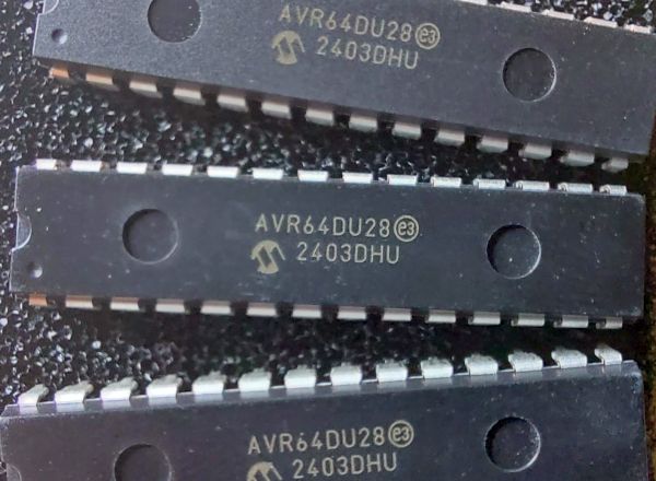

von Andreas M. (amesser)
Was genau ist an ATMega*U veraltet? Sind doch noch in Produktion...
Ansonsten gäbe es noch die AVR*DU, z.B. den AVR16DU14, der ist so
brandneu, denn gibts noch nicht mal zu kaufen. Aus dieser Reihe sind bis
dato nur der AVR64DU28 und  AVR64DU32 verfügbar

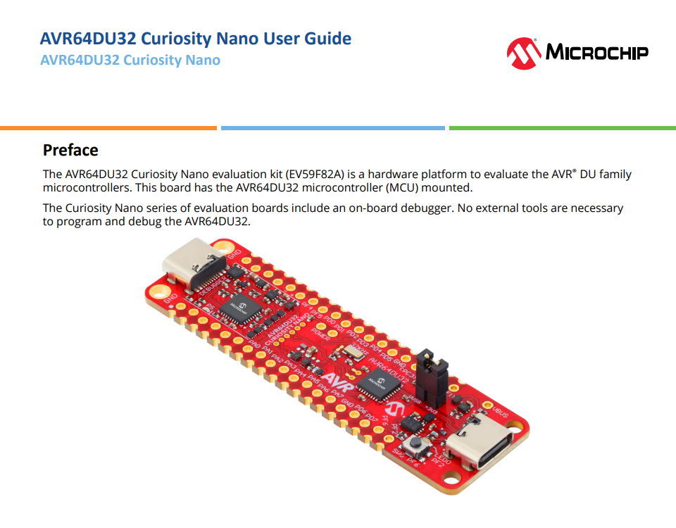

von Georg M. (g_m)
USB-C.
Georg M. schrieb:
> USB-C.
Bei microchipdirect schon bestellbar!
Bei AVR Dx können alle DU-Varianten USB.  Nicht so einfach sind die mit
Xmega im Namen.

> Smartphone ohne irgend welchen Firlefanz.
Natives USB auch, zumindest unter Android (UsbManager). Geht sogar noch
besser als Serialport, man kann z.B. die eigene App automatisch starten
lassen wenn das eigene Gerät verbunden wird.
Man kann sich eine Gesamttabelle anzeigen lassen und weit hinten steht
eine Spalte "USB Interface". Sind das alle, oder habe ich falsch
angekreuzt?

Die Tabelle ist seltsam, wenn ich "Number of USB Modules"=1 auswähle
gibt es 37 Typen. Dann steht aber bei vielen "USB-Interface" none, ich
hatte da vorher nur "Full speed"
Also um gleich den ersten ATxmega128A4U zu nehmen:  USB-Interface = none
ist schonmal definitiv falsch.

von M. K. (sylaina)
USB-Module != USB-Interface ;)
Wo liegt im Sinne obiger Tabelle der Unterschied? Ohne USB-Hardware kein
USB Interface und umgekehrt ...!?
