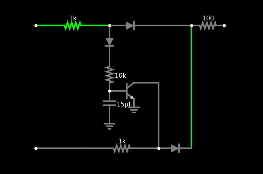

Guten Tag,
Ich habe aktuell das Problem, das ich 2 PWM Signale meiner Heizungen auf
eine Umwälzpumpe leiten möchte. Leider habe ich bisher noch keine Idee,
wie ich die beiden Signale in eine ODER Schaltung packen kann, dass nie
beide gleichzeitig anliegen, da die Pumpe über dieses Signal nicht nur
einschaltet, sondern auch die Leistung regelt.
Kann mir dazu hier jemand weiterhelfen?
Mfg
Andi

Dein "Oder" ist eher ein 2:1 Multiplexer. 74HC157 ist dein Freund, der
hat 4 2:1 MUXe. Die robusteste Version ist ein einfacher Umschalter!

von Georg M. (g_m)
Muss man davon ausgehen, dass die PWM-Signale asynchron sind?
Welches PWM-Signal möchte die Pumpe bekommen - eines von den beiden oder
ein neu ermitteltes?
von Andreas M. (andreas_m190)
Na welche netter Empfang hier...sorry mit einem Elektrotechnik Studium
kann ich leider nicht glänzen...
Also es darf nur 1 PWM Signal verlustfrei an der Pumpe anliegen und das
zweite muss in dieser Zeit gesperrt/blockiert sein. Das Signal, welches
zuerst ankommt, muss durchgeleitet werden.
Find ich jetzt eine ODER Schaltung recht passend. Kenne nur leider die
Bauteile für das Umschalten bzw. Sperren von den Signalen nicht.

von Clemens S. (zoggl)
Andreas M. schrieb:
> Das Signal, welches zuerst ankommt, muss durchgeleitet werden
Muss das so sein?
Warum nicht die PWM Signale glätten und das Signal mit höherem PWM Wert
weitergeben?
Sg
Ein anderer Ansatz: Beide PWM Signale gehen auf je einen Monoflop,
dessen Ausgang wahr wird, sobald ein PWM Signal anliegt. Der Ausgang
wird auf den Reset Eingang des anderen Monos geführt und an den
Multiplexer/Analogschalter, der das PWM Signal durchschaltet.
Also es geht um einen Heizkessel und einen PV Heizstab. Beide
Steuerungen können die Pumpe per PWM Signal Starten und Regeln. Das
beide in der selben sekunde beginnen zu heizen  ist unlogisch, aber es
kann vorkommen, das vom Dach zu wenig Energie kommt und dann der Kessel
auch anfängt aufzuheizen(Simple Temperaturregelung). In diesem Fall
würden dann beide PWM Signale anstehen, aber laut der Haustechnikern
darf an der Pumpe nur 1 Signal ankommen. Jede Heizquelle steuert die
Drehzahl nach Temperatur und wird auch nicht die gleichen Drehzahl-/
Temperaturkurven verwenden. Deshalb war für mich nur eine art Weiche
bzw. ODER Schaltung logisch. Die frage ist nur, wie ich die am
einfachsten realisiere und ob das überhaupt so ohne weiteres geht.

von Alexander (alecxs)
Naja, von was reden wir denn hier? ~230V Phasenanschnittsteuerung, oder
12V PWM mit wenigen Watt? Bei ersterem stimme ich zu.
Wie wäre es mit einer zweiten Pumpe? ;)
Steve van de Grens schrieb:
> Mit der ODER Schaltung bist du völlig auf dem Holzweg.
Es wäre eine Vorrangschaltung für eine bestimmte Signalquelle notwendig.
Das andere Signal wird gesperrt.
> daher wirst du wohl eine Fachfirma mit der Entwicklung
> beauftragen müssen.
Das wäre die einzige vernünftige Lösung.
Aber er wird in der Regel keine Firma finden, die sich auf Grund der
Produkthaftung traut so etwas zu bauen und einzubauen.

von Monk (roehrmond)
Das wäre bestimmt einfacher umzusetzen, als die Erkennung, welches
Signal zuerst kam. Mir kommt da ein Monoflop mit NE555 + Relais in den
Sinn. Geht natürlich auch eleganter.
Es bleibt die Frage zu klären welches PWM Vorrang haben sollte. Ich
würde es vom Tastgrad abhängig machen. Nur was ist sinnvoll, das mit dem
höheren oder das mit dem niedrigeren Tastgrad? Fließt Wasser zu schnell
wird es dann noch richtig warm? Fließt es zu langsam wird dann noch
genügend Wärme vom Heizstab abtransportiert? Das sind alles Fragen die
sich einem stellen, wenn es schon einer geregelten Pumpe bedarf.
Gewöhnliche Heizungspumpen haben eine feste Drehzahl da gibt es nur
an/aus, scheint bei Wasser also sonst nicht so kritisch zu sein.
