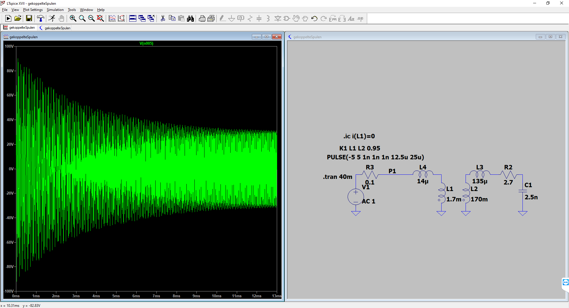

Wenn man primär einschaltet, haben die ersten 10 Pulse oder so die
richtige Höhe und sinken dann ab. Vielleicht hat sich der Schwingkreis
aus L und Last-C dann eingeschwungen und zieht einen hohen Blindstrom,
der an der langen dünnen sekundären Windung einen hohen Spannungsabfall
verursacht. Das werde ich simulieren und mit geliehener schnellen
Stromzange nachmessen.
Vielen Dank für die Hinweise.

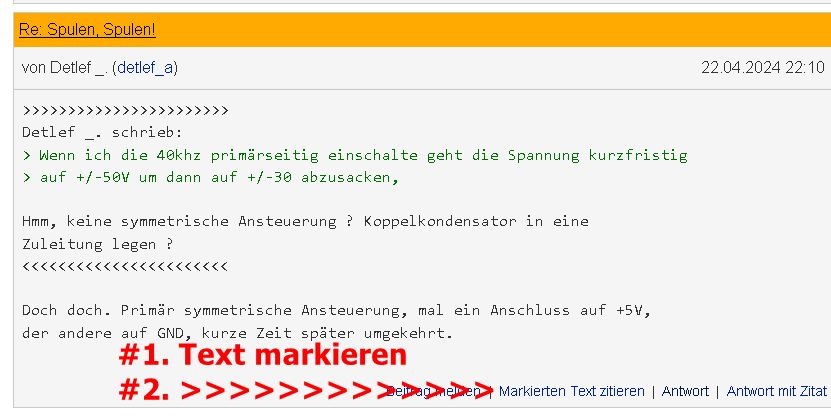

von Detlef _. (detlef_a)
Detlef _. schrieb:
> Wenn ich die 40khz primärseitig einschalte geht die Spannung kurzfristig
> auf +/-50V um dann auf +/-30 abzusacken,
Hmm, keine symmetrische Ansteuerung ? Koppelkondensator in eine
Zuleitung legen ?
Doch doch. Primär symmetrische Ansteuerung, mal ein Anschluss auf +5V,
der andere auf GND, kurze Zeit später umgekehrt.
von Matz (Gast)
Detlef _. schrieb:
Detlef _. schrieb:
Dart oder Bogen?
Markierexerzitiere die blaue Shrift am roten Pfeilende ;)

hab das Zeug mal simuliert. War bißchen tricky, aber .ic i(L1)=0 hats
dann gemacht. Die Streuinduktivitäten habe ich zu 10% angenommen. Das
'Einschwingen' konnte ich nicht nachvollziehen. Die Kurvenform der
Ausgangsspannung sieht auf den scope ähnlich komisch aus, verstehe ich
auch nicht richtig. Wahrscheinlich ein relativ ungedämpftes System, das
ab und zu von der Primärseite einen Tritt bekommt? Die zentrale
Erkenntnis: Die Ausgangsspannung hängt empfindlich von der
Koppelkonstante ab, bei 0.8 bleiben nur noch 20V übrig.

Habe auch eine Simulation versucht. Bin aber ab 2 Punkten gescheitert.
1. Modellbildung
  a) Trafo: Die magnetische Auslegung ist OK. Keine Sättigung. Auch die
Hauptinduktivität wurde bestätigt. Unklar sind die Streuinduktivitäten.
Diese hängen auch von der Anordnung der Windungen ab. Weiters gibt es
eine Kopplung zw. Prim/Sek Wicklung, die zB höher ist, wenn die
Wicklungen übereinander abgeordnet sind. Den ohmsche DC-Widerstand kann

Leerlauf und Kurzschlussversuch (ev. Test mit unterschiedliche
Ohmscher-Last) würde hier weitere Erkenntnisse bringen.
hab die Streuinduktivitäten 14u und 135u nachgemessen, Faktor 10 daneben
geschätzt. Jetzt sieht das besser aus, das Einschwingen ist zu sehen und
es ist auch ein Sinus, mehr oder weniger. Abhängigkeit zum Koppelfaktor
extremer, für 0.99 statt 0.95 kriege ich stationär 300V statt 30V.
