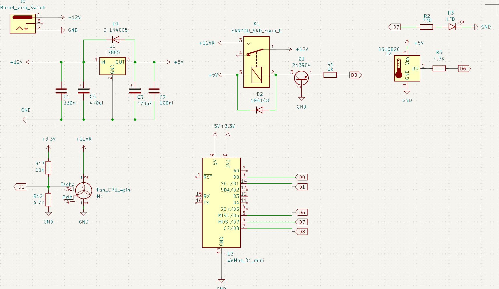

Liebe Community,
ich möchte einen Remote Fan-Controller bauen, mit dem ich bis zu vier
12V PWM Fans ansteuern möchte. Nun habe ich das Problem, das ich nicht
richtig verstehe wie ich sicher ein PWM Signal an meine Fans bekomme,
ohne die GPIOs von dem D1 Mini Pro zu frittieren. In der angehängten
Schematic habe ich erstmal nur einen Platzhalter Fan eingezeichnet,
diesen möchte ich später duplizieren.
Könnt ihr mir weiterhelfen? Falls möglich würde ich gerne nur einen PWM
GPIO verwenden um das gleiche PWM Signal an alle Fans zu senden.
PS: Das ist zur Zeit die dritte Iteration von dem PCB an dem ich bastle
und ist das erste Mal das ich sowas designe. Bitte gebt mir Feedback.
VG Max

von Rainer W. (rawi)
Was benötigen deine Fans denn genau für ein Steuersignal?
Deine Ansteuerung für das Relais ist noch etwas überarbeitungsbedürftig.
Im Artikel Relais mit Logik ansteuern wird das Thema ausführlich
behandelt.

von Manfred P. (pruckelfred)
Die Fans brauchen erstmal ein anständiges Schaltbild, keine
Klötzchenkasperei mit munterem Labelraten.
Wenn die Sache mit dem PWM funkioniert, würde ich mir noch einmal die
Widerstände für's Tachosignal, den Transistor für das Relais und auch
die Schaltung vom DS18S20 genauer anschauen... Es gibt
Optimierungspotential.

von Max-Georg S. (maxgeorg_s)
Vielen Dank für das ganze Feedback :)
Felix F. schrieb:
> https://noctua.at/pub/media/wysiwyg/Noctua_PWM_specifications_white_paper.pdf
> Letzte Seite.
Super vielen Dank, das heißt ich klemm so einen CMOS-inverter type
circuit dazwischen.
Hey ich sehe gerade, das der Widerstand als pullup zwischen VCC und
Dataline muss, das meintest du oder?
Vielen Dank
> behandelt.
Hey hey, die Lüfter haben summiert ~10Watt, zählt das dann nicht als
Schaltstufe für kleine Lasten mit NPN-Bipolartransistor.
Oder was kann noch verbessert werden, bin für Input generell dankbar.

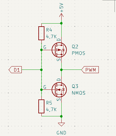

Habe ich die pull up und pull down Widerstände korrekt eingesetzt für
den CMOS-inverter type circuit?
Oder werde ich Probleme mit dieser Anordnung haben?
VG
von Mike J. (linuxmint_user)
Beim P-Mos muss Source an die +5V, also Drain und Source vertauschen und
es passt.

von Monk (roehrmond)
Sie teilen die 5V auf 2,5V, so dass beide MOSFET voll ein schalten ->
Kurzschluss
Das gleiche passiert, wenn dein Steuersignal von LOW nach high geht oder
zurück. Es gibt immer eine analoge Übergangsphase dazwischen.
Ergo: So geht das gar nicht. Du musst die MOSFET mit zwei einzelnen
Signalen ansteuern, die einige Nanosekunden zeitlich versetzt arbeiten.
Die Widerstände sind hier nachrangig, denn der P-Mosfet wird immer
leiten. Sieh dir mal die kleine Diode an, die in ihm eingezeichnet ist.
Ein Wort zur Elektronik: Prinzipschaltungen funktionieren nur "im
Prinzip". Um sie wirklich zum Laufen zu bekommen, muss man meistens mehr
beachten.
> das ich nicht richtig verstehe wie ich sicher ein PWM Signal an meine
> Fans bekomme, ohne die GPIOs von dem D1 Mini Pro zu frittieren.
Schalte einfach einen fertig käuflichen Treiber aus der 74HCTxx Familie
dazwischen.

Alexander schrieb:
> Wäre als Pegelwandler für UART 3.3V -> 5V für mich interessant.
Hatte ich nicht schon mal die 74HCT-Familie (das T ist wichtig) erwähnt?
Wenn man diese Bausteine mit 5V versorgt, dann passen die
Schaltschwellen am Eingang tadellos zu 3,3V CMOS-Pegeln. Und das
Tollste: es gibt sie auch als Single-Gate-Varianten im SOT323-5 Gehäuse.

https://www.elektroniktutor.de/analogverstaerker/basis.html
Alexander schrieb:
> Mir ging es vor allem um Einsatzbereiche einer Basisschaltung in
> Gleichspannung, rein zu Lernzwecken
Stichwort "Kaskodenschaltung":
                         12V
                         |<  T2
             T1  \|        '--------o
                  |-- 3V3
                 <|                 Last
µC Out ---330---'
0V/3V3
   GND -----------------------------O
Der T1 ist in einer lupenreinen Basisschaltung eingesetzt.
Er ist linear angesteuert, also nicht im gesättigten Schaltbetrieb, und
deshalb schneller als die "übliche" Emitterschaltung.
Er bildet eine Konstantstromquelle, die im T2 einen Basisstrom von
(3,3V-0,7V)/330R = 8mA fließen lässt.
: Bearbeitet durch Moderator
