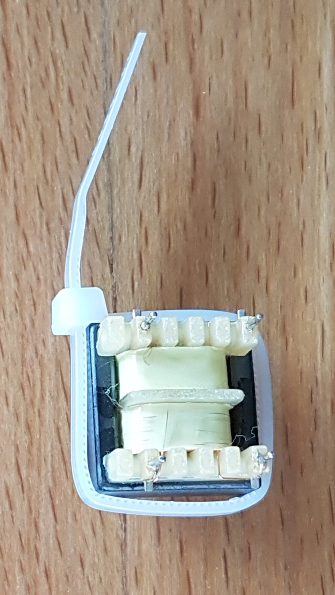

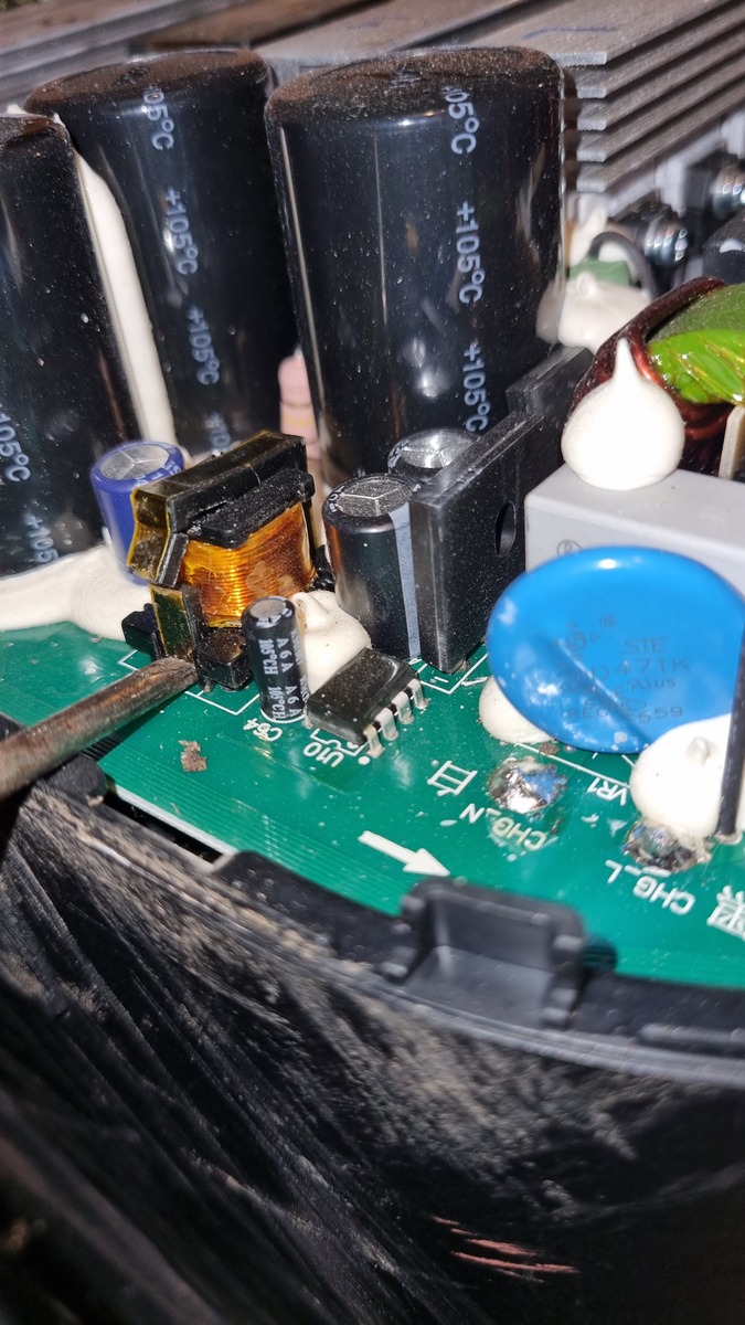

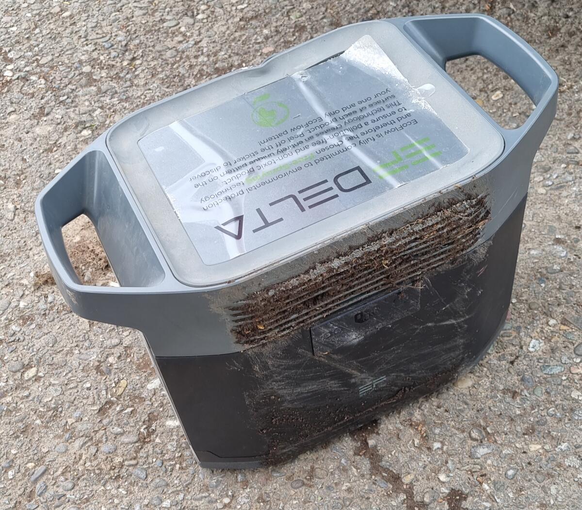

ist es denkbar, dass ich diesen Eisenkern klebe (siehe Foto)?
Bekomme die Platine nicht raus (bin nur Hobbybastler). Ist ein Bauteil
von einer Powerbank 2KW Leistung....
Wenn kleben, was kann ich als Klebstoff nutzen?
Danke und Grüße

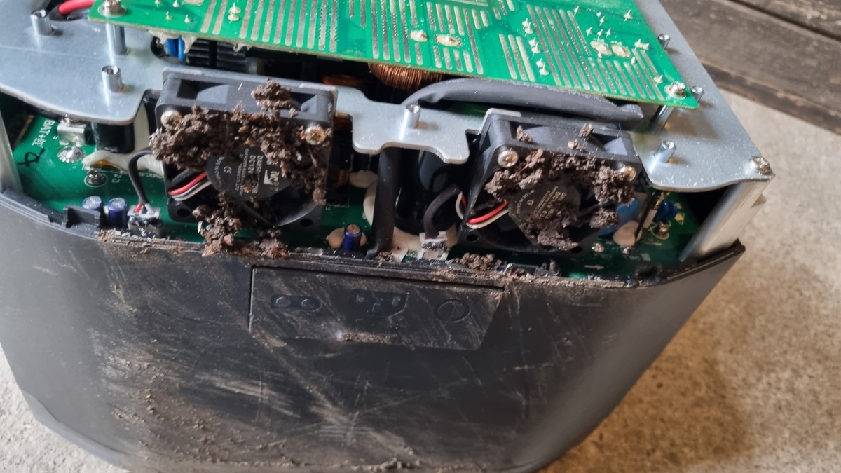

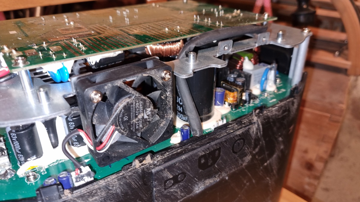

von Jürgen F. (jrgen_f228)
Ist aus einer Powerbank.
1. Hinter das Auto gestellt,
2. Etwas vergessen und zurückgegangen
3. In das Auto gestiegen - Rückwärtsgang und losgefahren....
4. War im Garten...
hat die Erde durch den Lüfter auf die Platine gedrückt.....
Oder Platine hatte Spannung und hat sich verzogen...
Ich tippe auf ersteres...
Habe Foto angehängt....
Auf jeden Fall Robust das Teil...

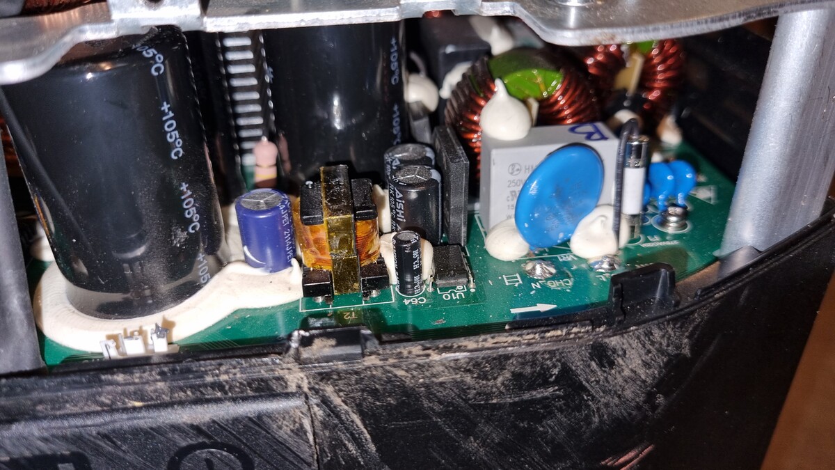

von Torsten B. (butterbrotstern)
Meine Erfahrung: durch den unvermeidbaren (zusätzlichen) Luftspalt beim
Kleben verkleinert sich die Induktivität deutlich. Nicht gut.
Eine Suche nach "ferritkern ee19" oder "ferrite core ee19" bringt
erstaunliche Ergebnisse.
Nur: Das Kernmaterial und ein evtl. vorhandener Luftspalt sind
entscheidend.
Das muss exakt passen, damit man wieder auf die Nenn-Induktivität kommt.
Also: gesamte Spule auslöten, Kern genau ausmessen (vor allem den
mittleren Steg), neuen Kern bestellen und einbauen, Induktivität prüfen,
die ist ja mit 600µH angegeben.
Alles andere kann zu schlimmeren Folgefehlern führen.

von Ralf X. (ralf0815)
Scheinbar existiert relativ viel Luft zwischen Kern und Platine.
In so einem Fall spricht in meinen Augen nichts dagegen, mit einem
passende Kabelbinder den Kern wieder in Form zu bringen.

von Alfred B. (alfred_b979)
Vanye R. schrieb:
> Das laesst sich nicht allgemeingueltig beantworten weil es davon
> abhaengt welche Aufgabe die Spule/Trafo in der Schaltung hat.
Wohl 'ne Speicherdrossel (& Wandler-IC daneben)
= exakter Wert von L weitgehend unkritisch.
Bißchen niedrigerer A_L Wert bzw. mehr Scherung.
Meist egal, und v.a. bei solchen integrierten Konvertern o. Ä. (mit
Überstromschutz incl.).
TO bekam ja sogar gute Tipps zur Durchführung -
das kann man simpel so machen und paßt dann.
Danke! füre eure Tipps, Anregungen und Hilfestellungen....
Komme gerade aus dem Keller - habe sie geklebt und wieder
zusammengebaut.....
Morgen werde ich das Teil unter Beobachtung laden und entladen....
Das mit der Aschevund der Faserverstärkung habe ich leider zu spät
gesehen....
Den Kabelbinder habe ich nicht "drunter" bekommen....
Auch habe ich nicht so sauber geklebt (habe ich erst auf dem Foto
entdeckt)....
Nichts desto trotz werde ich morgen in die Generalprobe gehen...
Werde noch das Ergebins posten...
Danke und Grüße

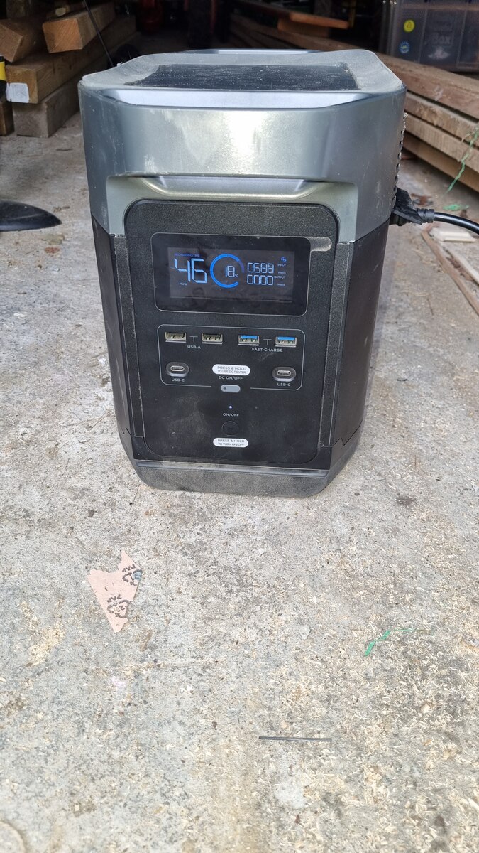

hatte noch Probleme mit dem Lüfter....war auch gebrochen...
Jetzt lädt das Teil sieht gut aus.....
Stelle mir gerade die Frage für welche Hauptfunktion die Spule
erforderlich ist.....
1. zum laden? Eher nicht, das dürfte mit Gleichstrom funktionieren,
oder
2. für den 220Volt Output Wechselstrom
Ich möchte gerne herrausfinden worauf ich achten muss....
Macht es Sinn den Output Wechselstrom mit einem Oszilloskop "anzusehen"
(hab das noch nie gemacht, und wäre jetzt ein Supergrund).....
Hinweis:
Von der kleinen Spule waren 2 Stück drin (von der Art, welche gebrochen
war)
Dann noch zwei riesengroße Spule die gleich ausgesehen hatten
Was könnte ich wie "sinnvollerweise" messen um die Funktionstüchtigkeit
zu prüfen?
Grüße
