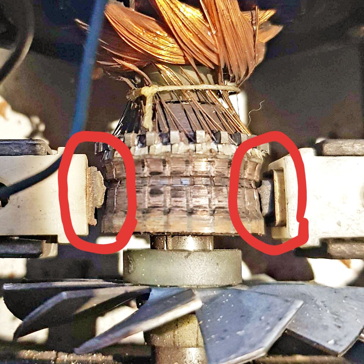

Hallo Leute,
nur kurz ne Frage. Hab ne alte Krups-Brotmaschine. Ist schon locker 40
Jahre. Lief immer einwandfrei. Jetzt ist Brotschneiden fast nicht mehr
möglich, weil der Motor einfach keinen Saft mehr hat.Beim Schneiden
bleibt sie fast schon stehen. Ist das jetzt das natürliche Ende aufgrund
Altersschwäche oder kann es noch was anderes sein?
von Michael B. (laberkopp)
Der Kollektormotor ist hin, der hat ja schon fast seinen ganzen
Kommutator aufgefressen, was schneller passiert, wenn Stab darin wie
Sandpapier wirkt.
Ja, Kollektormotoren sind im Gegensatz zu Kondenstaormotoren eher
kurzlebig.
Ersatz wirst du nicht bekommen, vielleicht eine andere Altmaschine mit
anderem Defekt kaufen, aus 2 mach 1 ?
von Udo S. (urschmitt)
Das ist jetzt aber nicht dein Ernst. Ein Blick auf den Kommutator und
die Kohlen.
Ich glaube nicht dass man den noch mal abdrehen (lassen) kann. Der ist
ja mehrere Millimeter tief eingelaufen.
Der Motor dürfte damit sein EOL erreicht haben. War ne gute Maschine.

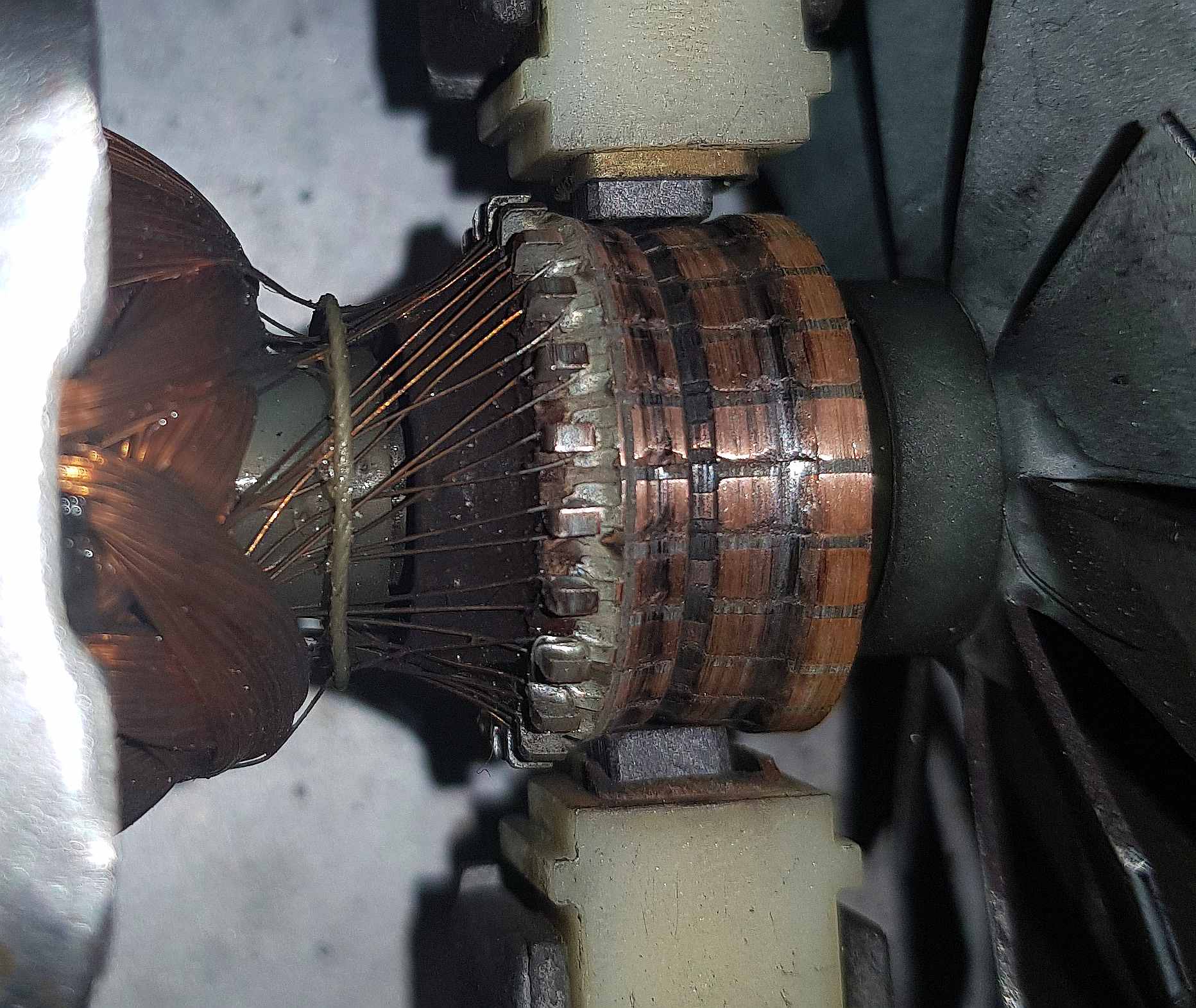

mit neuen Kohlen könnte er noch paar Jahre laufen, die sitzen ja dann
nicht in der eingelaufenen Nut auf
von Oliver R. (orb)
> dann nicht in der eingelaufenen Nut auf
sondern rechts und links an ganz kleinen Punkten. Das dürfte dann ein
Anschauungsobjekt für den Begriff 'Bürstenfeuer' werden.
Es stellt sich die Frage ob der auf dem Bild untere Teil überhaupt noch
nennenswert und bei allen Elementen elektrische Verbindung zu den
Anschlüssen oben hat.

nett, der ist ja schon fast durchtrennt.

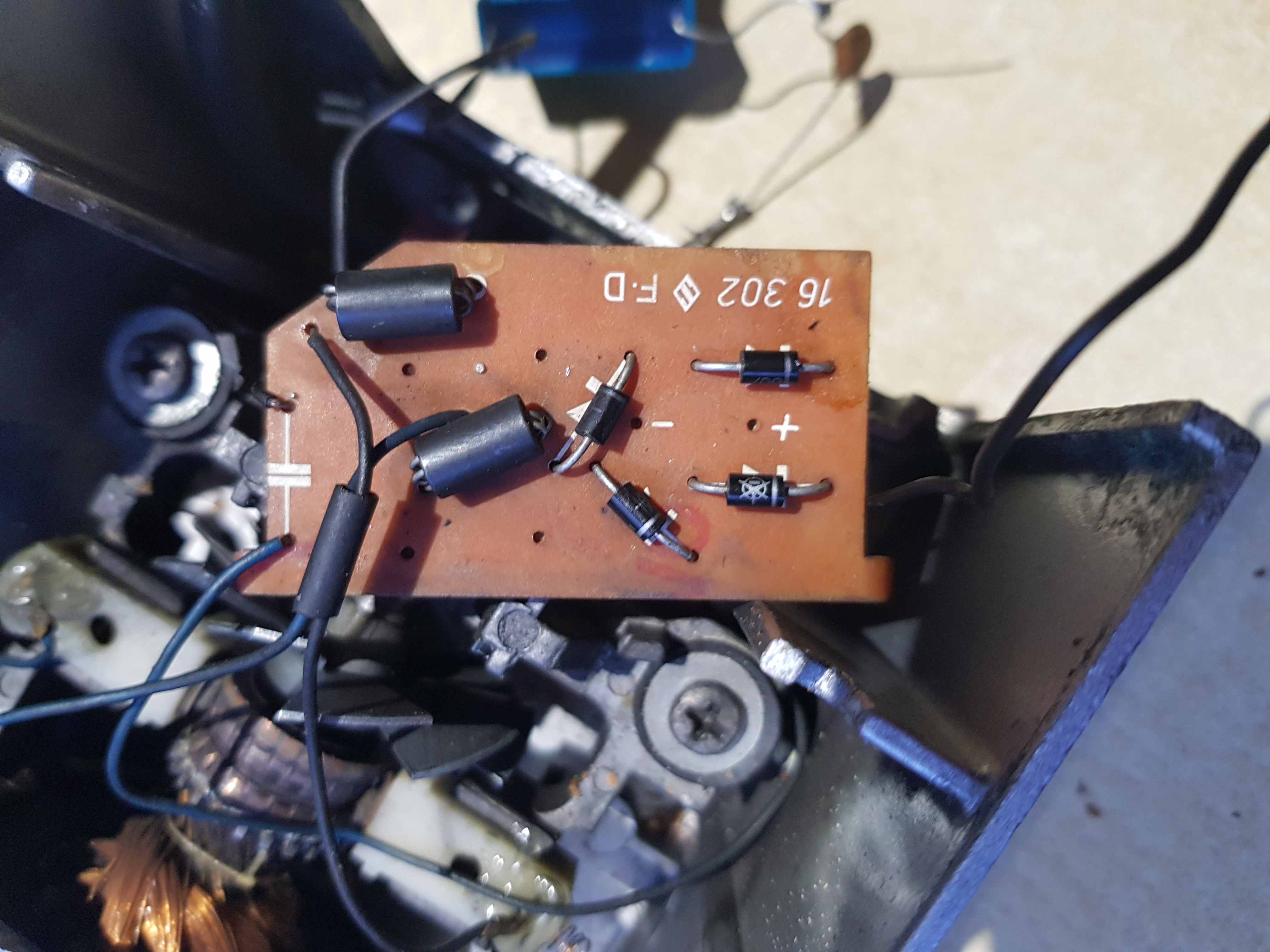

von Wendels B. (wendelsberg)
Na immerhin ist der Kollektor nicht schwarz, was ich als gutes Zeichen
werten wuerde(kein volles Buerstenfeuer).
Pruefen wuerde ich auf jeden Fall die Durchlaessigkeit der Graetzbruecke
fuer beide Halbwellen, nicht dass da eine Diode locker ist und nur noch
eine Halbwelle zum Motor findet. Das ist nicht sehr aufwendig.
von Lars B. (heiner56)
Dioden hatte ich alle getauscht
von Marcel V. (mavin)
Nützt aber jetzt nix mehr. Der Kommutator ist durchtrennt, als ob da
jemand mit einer Flex mit Trennscheibenaufsatz am Werk war. Selbst das
Aufkleben von kleinen Aluminiumfolienrechtecken mit den geschätzten
Abmessungen von 2mm mal 6mm wird nicht lange halten.
Ein kurzzeitiges aufleben des Motors könnte man dadurch erreichen, wenn
man die Kohlen raus nimmt und andersrum wieder einsetzt. Dann sieht das
im Motorraum schon gleich ganz anders aus.

von Martin S. (sirnails)
Ist das links überhaupt noch Kohle oder ist das schon der metallische
Kohlenträger? So einen ungleichmäßigen Einlauf habe ich noch nie gesehen
und scheint mir kaum von der Kohle selbst zu kommen.

Der Kommutator sieht krass aus. So einen heftigen Verschleiß habe ich
noch nie gesehen. Ich würde sagen: Die Maschine hat ihren Ruhestand wohl
verdient.
von Tobo M. (chipi)
Im 10 Jahre Repaircafe schon viele alte Motoren gesehen, aber sowas habe
ich auch noch nie gesehen.
Hab in ebay ne Ritter E 18 gekauft. Sieht aus wie neu und funktioniert
auch wie ne Neue. Wollte tatsächlich nur 5 Euronen und ist wie meine
alte aus Metall. Hatte zum Übergang ne uralte mit Handkurbel aus dem
elterlichen Pool. Kein Problem beim Brotschneiden Aber um einen Ersatz
geht es ja nicht in erster Linie. Wollte meine alte Krups aber nicht
einfach zum Elektroschrott geben. Hab jetzt noch neue Kohle besorgt,
aber das war's dann auch.

So Leute,
Brotmaschine hat neue Kohlen, die etwas breiter sind als die Originalen.
Bürstenfeuer ist eigentlich überhaupt keins zu sehen. Ob es was geholfen
hat, kann ich mangels Brot noch nicht testen. Danke für alle Tipps !

von Wolf17 (wolf17)
Kann man die Bürstenhalterlöcher etwas oval feilen, um die
Kohleschleifbahn etwas weiter an den Rand auf den besseren Kollektorteil
zu verschieben? Dann würde es deutlich länger halten.
Test mit Brot (kein Weißbrot).Schneidet wieder wie ne Eins!
von Björn W. (bwieck)
Aber nicht lange mit dem kaputten Kommutator. Dessen sei dir Bewusst.
Schon klar,ist aber jetzt eh nur noch  Ersatzmaschine. Dafür reicht's.
Und sie liegt nicht im Elektro-Müll
Üblicherweise sieht man das unter Last am meisten.
Ich hätte es auch probiert. Mehr als kaputt geht nicht.
