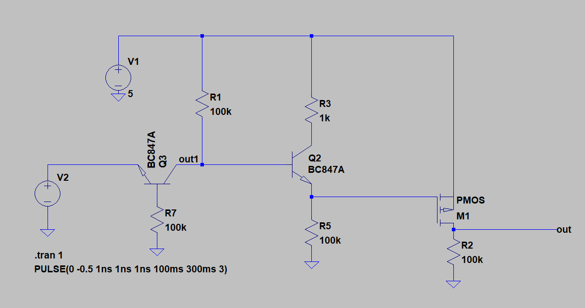

ich möchte zwei verschiedene High-Side Power Switch für mein Messboard
aufbauen.
Schaltung 1.)
Ganz normaler High Side welcher mit +3,3V den Mosfet durchschaltet, um
meine 5V durchzuschalten. Die nachfolgende Schaltung benötigt lediglich
1A, dementsprechend glaube ich, dass die ausgewählten Komponenten
ausreichen sollten. Oft werden noch Dioden mit eingefügt. Dies habe ich
nicht, da ich noch nicht verstehe, wofür diese genau sind und welche
Vorteile diese mir in der Schaltung bringen. Wie könnte ich meine
Schaltung noch optimieren und robuster und besser machen?
Schaltung 2.) (funktioniert noch nicht)
Gleiches Szenario jedoch habe ich als Schaltspannung keine 3,3V, sondern
lediglich -0,5V. Derzeit bin ich noch am Rätseln wie ich ein npn oder
etwas anderes dazu bewegen kann, mit -0.5V durchzuschalten. Ich habe die
Befürchtung das die Schaltung in Realität nicht richtig funktionieren
wird. Tatsächlich bin ich überfragt und würde mich freuen, wenn Ihr auch
für Schaltung 2 einen Ansatz unterbreiten könntet. Des Weiteren hat
meine Schaltung das Problem, das diese nicht vollständig sperrt.
Ich bedanke mich vielmals und freue mich auf eure konstruktiven
Meinungen und Vorschläge.
Gar nicht. Mit 0,5V (egal ob positiv oder negativ) wird nun mal weder
MOSFet noch Transistor zum durchschalten bewegt. Du musst also vor dem
Schaltteil erstmal verstärken. Geht z.B. mit einem Komparator.

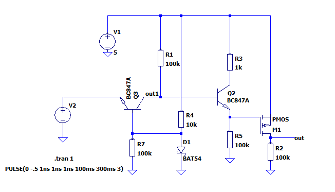

von Klaus H. (hildek)
Naja, dann muss du halt die Basis um zwei-, dreihundert mV positiv
vorspannen, z.B. mit einer Schottky-Diode. Siehe Bild.
Wie kritisch (Temperatur) das in der Praxis ist, weiß ich nicht.
Fabian Z. schrieb:
> Des Weiteren hat
Nun, du hast den generischen MOSFET verwendet, suche dir mal einen
passenden Typen mit realem Modell. Zudem sind 100k Last schon sehr hoch,
da reichen ein paar µA Reststrom für ein paar hundert mV Restspannung.

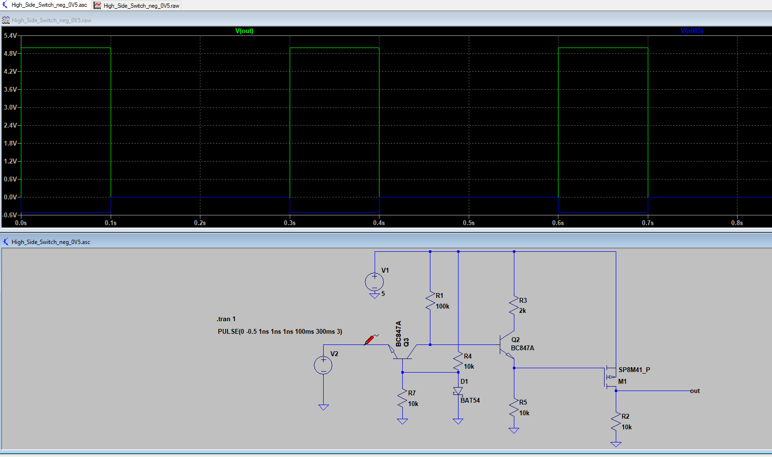

von Fabian Z. (fabi_z)
entschuldigt mein verspätetes zurückschreiben.
@Arno R. tatsächlich ist es sehr ähnlich, jedoch kenne ich die andere
Person nicht. Ich habe aber auch einen Blick in diesen Beitrag geworfen
um zu schauen ob ich etwas davon verwenden kann. Leider aber nein, da
ich nur -0,5V habe.
@Harald A. Ich muss mit dieser Spannung ein IC von Macom ansteuern. Also
meine Frage hat absolute Daseinsberechtigung.
Ich habe jetzt mal die Schaltung von @Klaus H. ausprobiert. Diese
funktioniert, jedoch habe ich immer noch bedenken, das diese robust
funktioniert. Des Weiteren habe ich Sorge bezüglich der Schwankungen
über Temperaturänderungen.
Des Weiteren bin ich mir unsicher mit dem Mosfet da ich doch gerne Id
=2-3A hätte. Die Rohm Serie S8M41 würde gehen, ist aber sehr teuer.
BSS84 geht auch, ist aber Strom technisch begrenzt.
Welchen Mosfet würdet Ihr wählen? Das Problem viele sind in LtSpice
nicht drin, und ich fühle mich zu unsicher, ohne vorher einen Test
mithilfe einer Simulation zu machen.
Anbei die neue Schaltung.

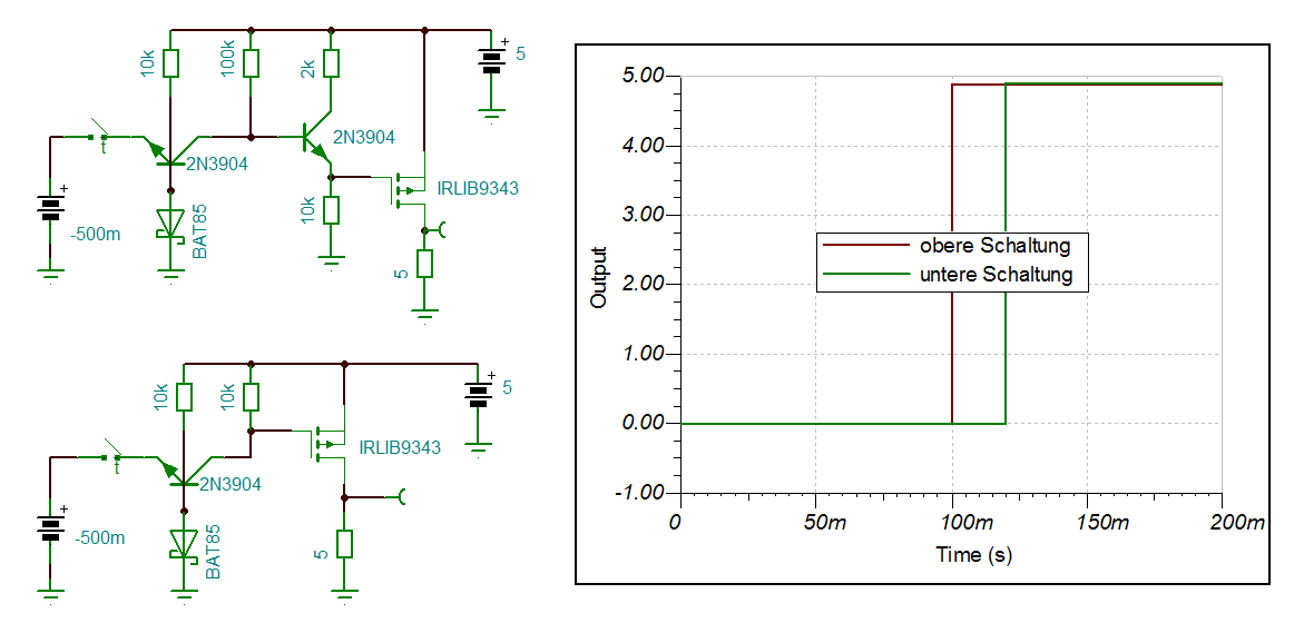

von Arno R. (arnor)
Doch, du kannst die viel einfachere Version von mir nehmen, die ich im
Anhang für deine Verhältnisse, unter Verwendung der von Klaus
vorgeschlagenen Vorspannungserzeugung, angepasst habe.
Der verkrüppelte Emitterfolger mit dem Widerstand in der
Kollektorleitung ist nicht nur überflüssig, sondern sogar schädlich,
weil er den Spannungshub am Mosfet-Gate deutlich reduziert und damit
schlechteres Schaltverhalten entsteht.

von Andreas M. (amesser)
Zwischen BSS84 und SH8M41 liegen doch Welten und die sind beide völlig
ungeeignet. BSS84 macht nur wenige mA, SH8M41 ist für 80V spezifiziert.
Was du willst ist eher sowas wie ein AO3401.

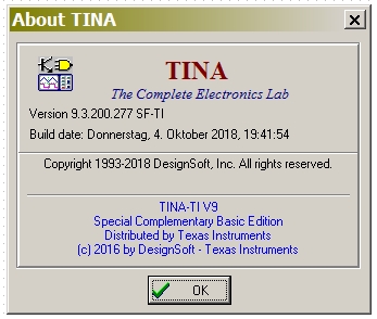

Was für ein tolles Tool verwendest du da zum Simulieren?

von Arno R. (arnor)
Fabian Z. schrieb:
> Glaubst du durch die Diode gibt es im ungünstigsten Fall ein
> Temperaturdrift?
Die Schottky-Diode hat etwa die gleiche Drift wie die Ube des
Transistors, das hebt sich also gegenseitig auf.
Siehe Anhang. Lässt sich aber wohl nicht mehr downloaden.
von Arno R. (arnor)
Doch geht noch:
https://www.ti.com/tool/TINA-TI
