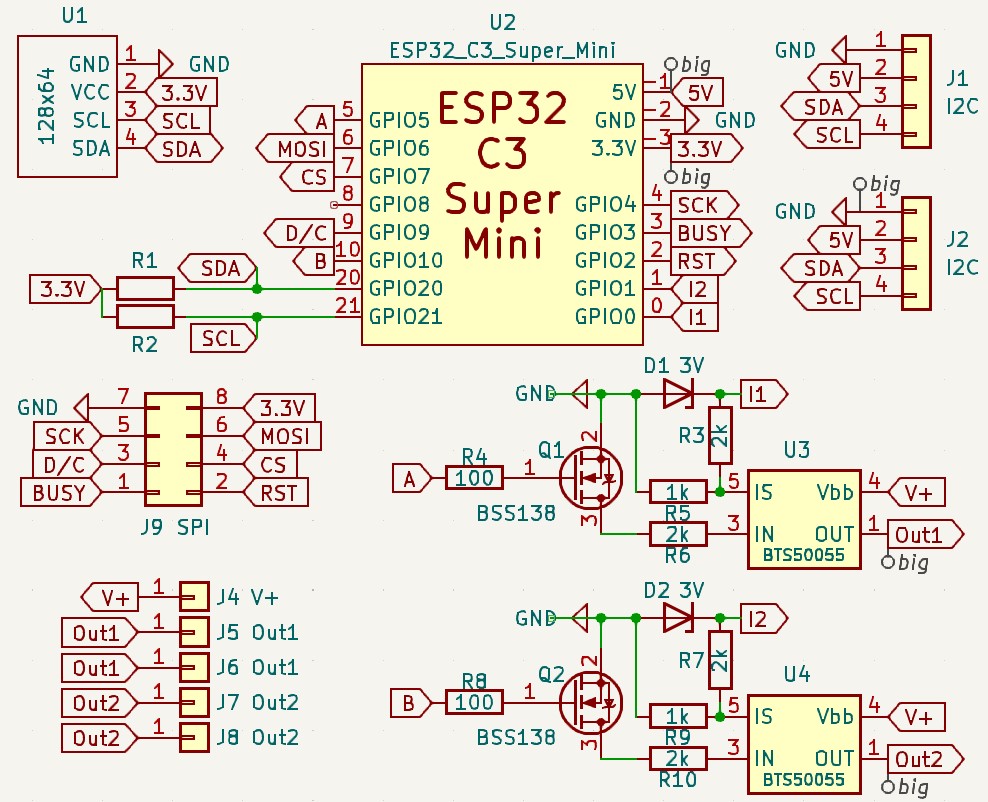

Forum: Analoge Elektronik und Schaltungstechnik Wie 20-40A high side (n-Ch 2,4 mOhm) bei 20-60V und 2 kHz 50% duty pwm ?
von Das R. (Firma: Verliererland) (verlierer)

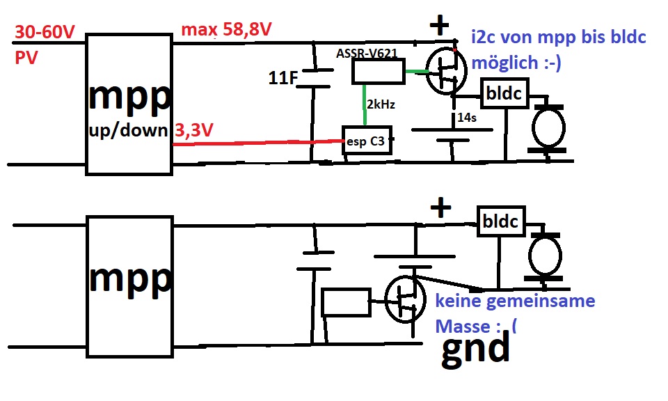

Damit der ESP32_mppt noch mit dem ESP32_Solarmobil kommuniziere kann

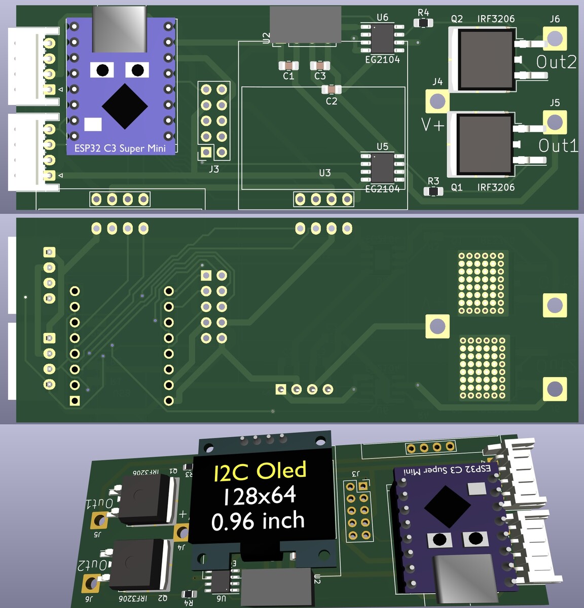

(hab da eh schon i2c bus), möchte ich den Mosfet gerne auf die high-side
legen.
n-ch 60V, 2.4 mOhm:

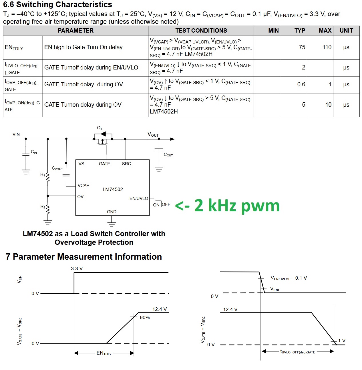

Oder soll ich mir das ganze high side sparen, und den i2c bus einfach
optisch koppeln ?
Der ESP32S2 und ESP32C3 schaffen 40 mA high-level-source-current und 28
mA low-level-sink-current.
Das reicht bei Total-Gate-Charge von 120 nF wohl nicht für Rechteck aus?
Laden mit max 40 mA (825 Ohm) bringt die 120 nF erst in 0.23 ms auf 3V
(https://wetec.vrok.de/rechner/cclad.htm)
Einen low-side gate driver brauche ich also trotzdem, UCC37324:
https://www.ti.com/lit/ds/symlink/ucc27324.pdf?ts=1714036947064

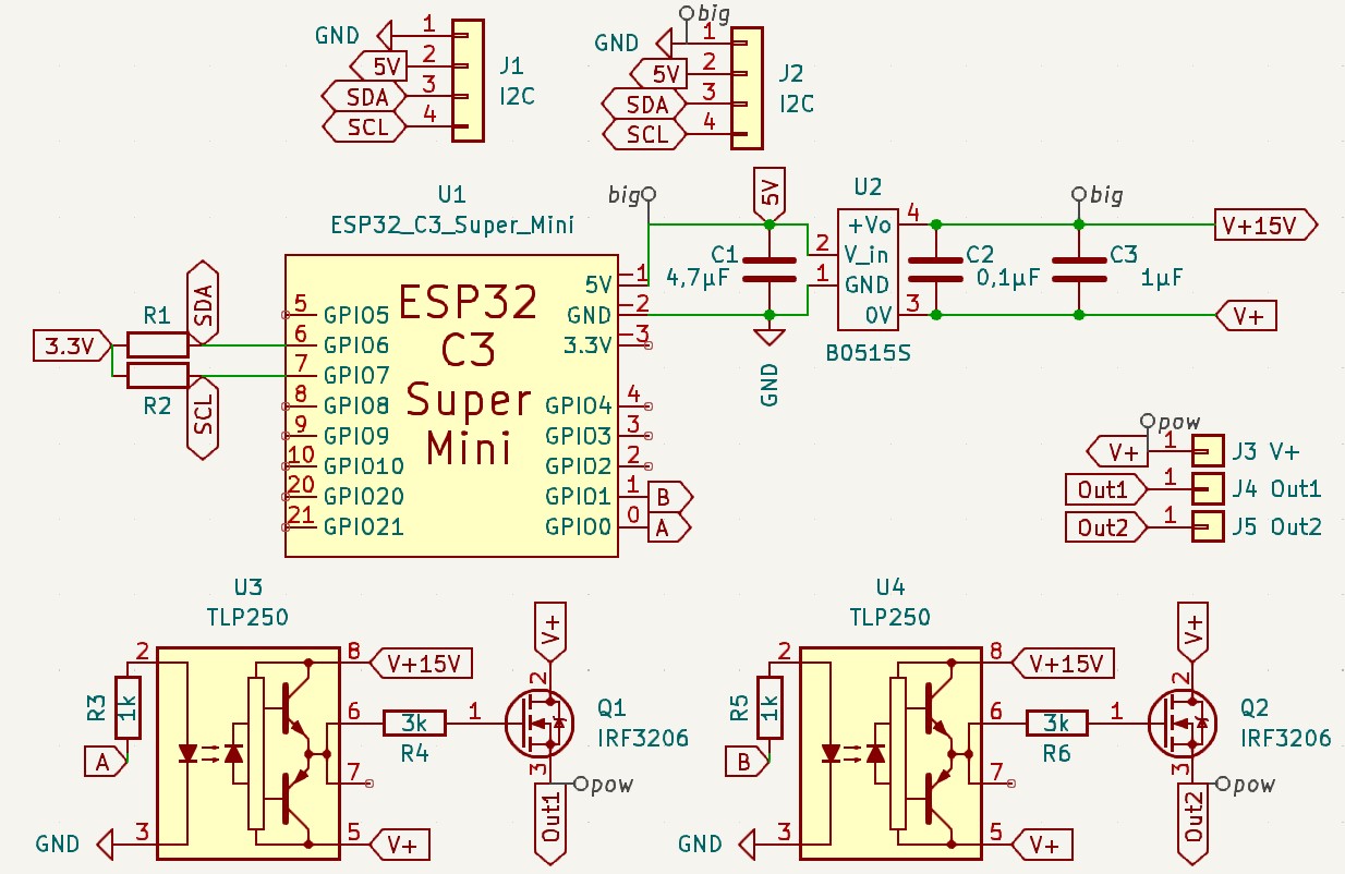

Diese 60A mppt mit PV-Spannung von bis zu 190V nutzen übriges TLP250 als
gate driver:
https://www.mouser.de/datasheet/2/408/TLP250_datasheet_en_20190617-1134314.pdf
27 Cent/Stück: https://de.aliexpress.com/item/1005006809294328.html
Der braucht aber externe +12V oberhalb den max 190V ?
Dafür könnte der Trafo + Diode im oberen Teil des Foto sein ??
Diese 60A Mppt sollten ja locker mit 2+ kHz arbeiten.
Wäre schön, wenn jemand einen Schaltplan für dieses TLP250 kann.

Aber das ist ja auch schon viel zu weit. Dir fehlen ganz viele
Grundlagen. Deine Prinzipskizzen sind schon falsch. Wenn du den 11F
Kondensator auf den 14s Akku schaltest fließen sehr schnell deutlich
mehr als 80A. Ich habe mir nicht mal die Mühe gemacht das zu rechnen,
das braucht mindestens noch eine Drossel und eine Diode und vor allem
eine ordentliche Auslegung.

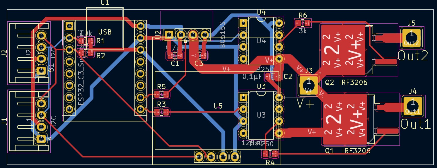

Dein Github Schaltplan/Layout wird nicht gehen. Du musst zwingend den
Treiber  UCC37324 niederimpedant mit dem Source der Mosfets verbinden.
Und, ach da fehlt ja noch so viel mehr...
Die 100nF + 1µF im Datenblatt sind da nicht weil die rumlagen und
langsam anfingen Staub anzusetzen.
Und du brauchst einen Treiber, weglassen und mit 40mA / 3,3V auf das
Gate hat nachher mindestens 10 fache Verlustleistung im
Mosfet zur Folge.
Wo sollen die 80A denn herkommen, wenn der mppt max 20A liefert.
Der mppt regelt die Ladespannung so, dass nur x A in den Akku fliessen.
Mit 50% duty fliessen dann halt maximal 2x A  in den Akku.
Den mppt alghorithmus kann ich ja selber programmieren und die drossel
ist da vermutlich schon eingebaut.
Hab dazu mehr in meinem photovoltaikforum post geschrieben.

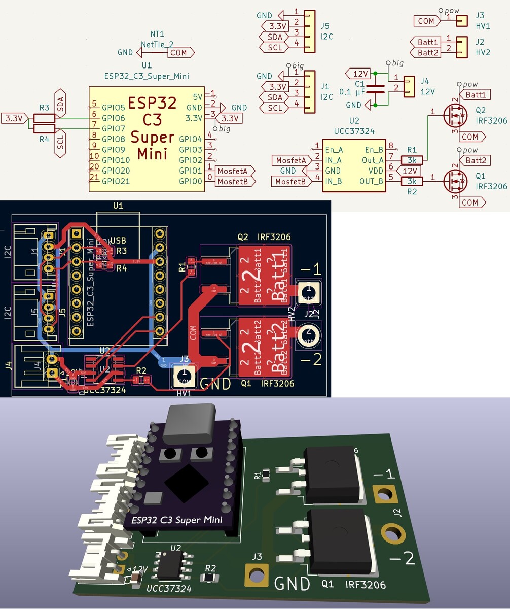

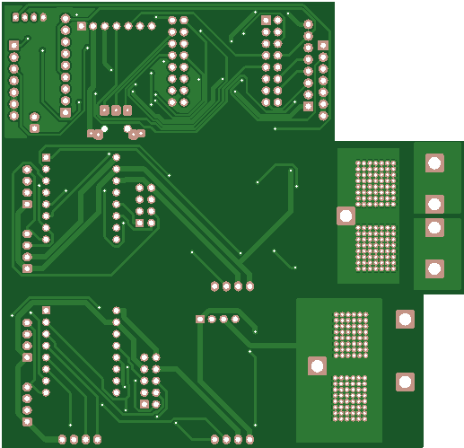

Du meinst das GND von der logikseite mit der fetten COM Leiterbahn ?
Vielleicht verrätst Du mir, wie man in KiCad unterschiedliche
Net-Classes von FreeRouting verbinden lassen kann.
Der Schaltplan befindet sich ja auch noch im Aufbau und hier frag ich ja
gerade ob ich die n-ch nicht irgendwie auf die high-side packen kann.
Ah Net-Ties nennt sich der workaround in KiCad.

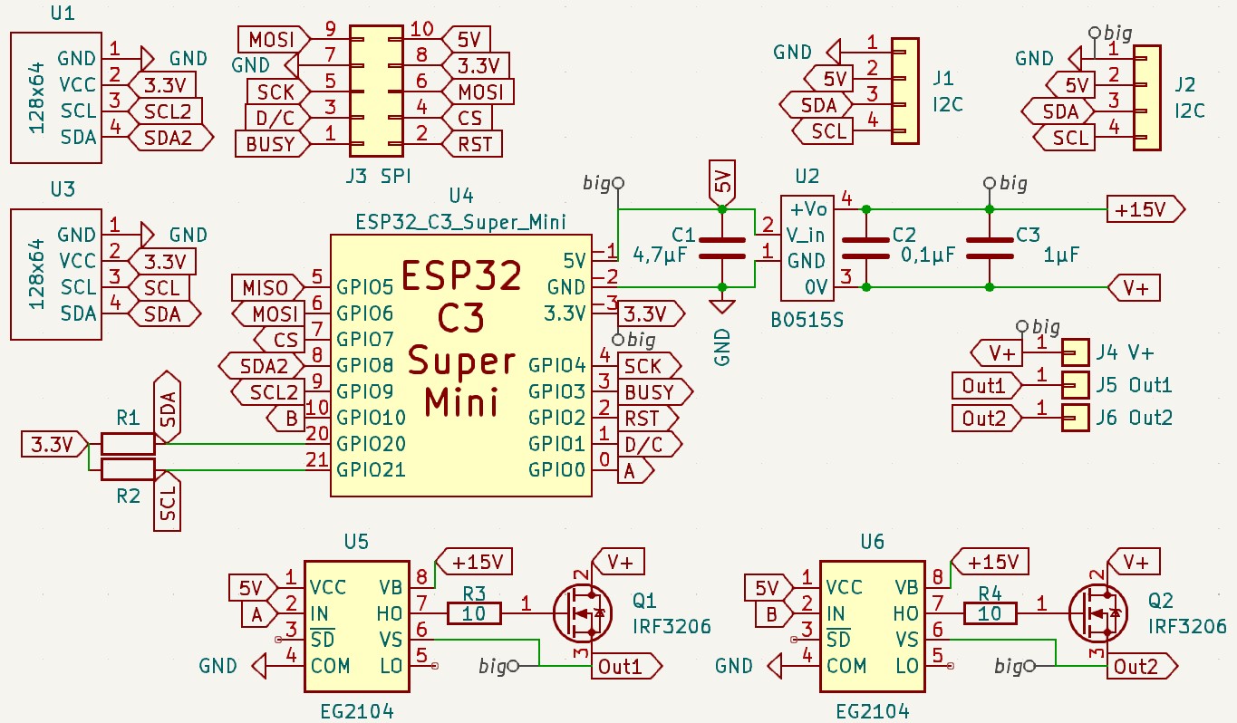

Die 12V für den low-side gate driver beschaffe ich mir mit pobligen step
down modul :-/ Das hat schon einen low-ESR ausgangskodensator..
Ein high-side n-ch gate driver mit charge pump wäre mir aber deutlich
lieber..
Tschuldigung, die 80A sollten deine 20A sein.
Wo die herkommen? Na aus dem 11F ähh 11mF Elko.
Arbeitspunkt:
Der Mosfet geht gerade aus. Bei 20A aus dem MPPT steigt die Spannung an
den 11mF um ca. 2V pro ms. Und je ein Volt Spannungsdifferenz fließen
ca, 420A, bedingt durch den RDSon von nur 2,4mOhm. Ja da sind noch viel
mehr Widerstände in dem Pfad, aber das Problem bleibt das gleiche. Und
beim Einschalten sind es bestimmt mehr als 1V Differenz. Da fehlt etwas
was den Strom begrenzt! Das sind aber absolute Grundlagen!

Unbedingt!, Der TLP250 klingt nicht soo schlecht, es gibt bessere aber
der Ansatz ist richtig. Versorgung über einen kleinen 1W DCDC Wandler.
Ja das kostet Geld. Aber deine Kostenrechnung hat den Bedarf des zweiten
und bestimmt auch dritten Layouts nicht eingeplant. Das ist so in der
Elektronikentwicklung.

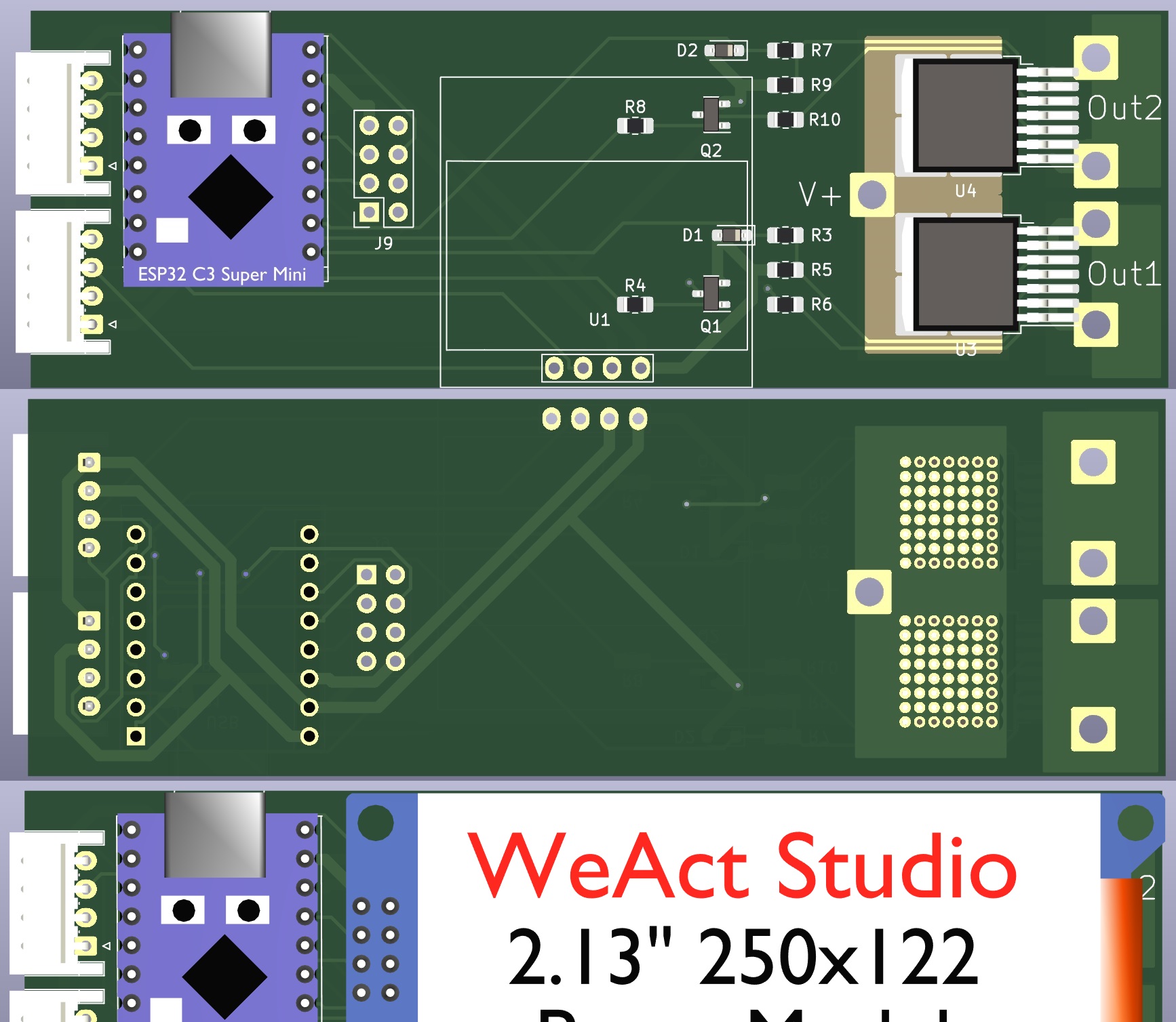

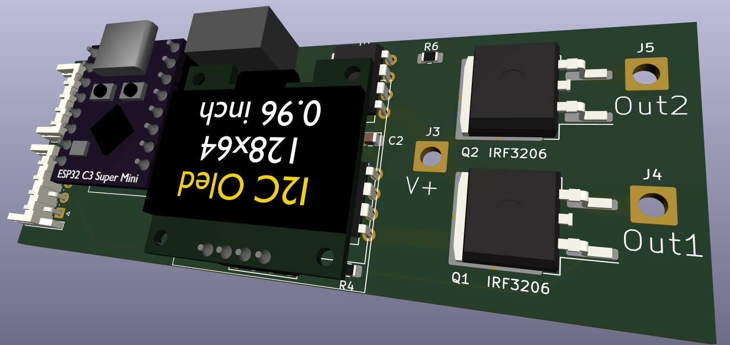

von Benjamin K. (bentschie)
Der COM anschluss soll nacher wo hin?
Ansonsten so Ähnlich.
- der UCC37324 braucht 2! Keramikkondensatoren. Steht im Datenblatt!
- Der ESP braucht sicherlich auch welche
- I2C geht nicht, zumindest nicht zuverlässig. Das ist für in Fernsehren
und so Kram gedacht. Das ist überhaupt nicht störsicher.
- Die Mosfets haben keine Kühlung
- Verwende Masseflächen
Und mach doch einen Schaltplan. Der Scvhaltplan dient dazu die
Verbindungen der Bauelemente darzustellen. Zwei BE nebeneinader und
Labeln dran sind Unfug.
Überhaupt nahezu alle Label in dem Plan sind nicht Notwendig.
Die Label dienen dazu auf weit entfernte Bereiche zu verweisen, z.B. ein
anderes Blatt.
Die 420A bekommst Du bei 1V Spannungsdifferenz aber nicht in den 80 Ah
LiIon Akku ? Und der Mppt erhöht die Ladespannung ja nur um ein paar
Zentel Volt um seine max 20A in den Akku zu bekommen.

Danke dass Ihr Euch meine Anfägerschaltung anschaut.
COM ist der Minuspol vom mppt, über den die max 20A laufen.
Gnd ist das selbe Massepotential, aber halt nur für i2c und esp32
zuständig.
Ich hab zwei mosfet vorgehsehen, weil ich meine rund 2 kWh auf so je 1
kWh verteilen kann. Also mit 50% duty abwechselnd lade, so dass der mppt
es nicht wirklich mitbekommt.
"For the best high-speed circuit performance, two VDD bypass capacitors
are recommended to prevent noise problems. The use of surface mount
components is highly recommended. A 0.1-μF ceramic capacitor should be
located closest to the VDD to ground connection. In addition, a larger
capacitor (such as 1 μF and above) with relatively low ESR should be
connected in parallel, to help deliver the high current peaks to the
load. The parallel combination of capacitors should present a low
impedance characteristic for the expected current levels in the driver
application."
low-ESR heißt bei mir nicht ceramic capacitor.
Ausserdem sind 2 kHz wohl eher nicht "high-speed" ?
Die Entfernung vom mppt zur batterie soll eh nicht lang sein.
brauche sie bei 2,4 mOhm auch nicht :-)
Davon abgesehen ist doch wohl klar, dass man alukühler drauf kleben
kann?
Ja ich hab noch nicht rausbekommen, wie das dann mit Freerouting klappt.
Doch das finde ich gut. Beim ESP kann ich so schnell die pins tauschen.
> anderes Blatt.
Seh ich nicht so.
Aber ja, hätte ich den Plan für Euch gezeichnet und nicht fürs PCB, dann
sähe er anders aus.
Kann sein, in dem zusammenhang bei den genannten 1µF für alle anderen
schon. Das steht da extra im Datenblatt. Und du meinst du weißt das
besser. Sportlich, kann man machen, muss man aber nicht.
Welche 2Khz? Die relevante Frequenz ist deutlich höher. Relevant ist
hier die Anstiegsgeschwindigkeit der Gatespannung. Und da reden wir
sinnvollerweise von 1µs oder besser weniger. Also 1-5MHz.
Ähh wie groß ist denn deine Verlustleistung? Leitverluste ist einfach.
Wie groß sind die Schaltverluste?
> kann?
Und wo hin? Auf die Oberseite aufs schwarze Platik ist unsinnig. Und die
Unterseit ist thermisch durch die Leiterplatte entkoppelt. Die billigste
kühlung ist Leiterplattenfläche.
Du kannst ja duie Kühlung vorplanen und dann immer noch weglassen. Also
Kupferfläch oben und unten und ganz viele Durchkontaktierungen.
I2C sollte typischerweise kleiner als 15-25 cm sein. Inkl. aller
Teilnehmer. I2C ist dafür einfach Grütze.
Das Versteh ich nicht. Die zwei Leitungen umzeichen dauert doch nicht
länger?

Der LM74502 könnte gehen: max 65V, 2.3-A peak gate sink current capacity
und kostet noch akzeptable 1,2€ das Stück:
https://de.aliexpress.com/item/1005005899116574.html
https://www.ti.com/lit/ds/symlink/lm74502.pdf?ts=1714137826663&ref_url=https%253A%252F%252Fwww.google.com%252F
https://www.ti.com/lit/ab/slvafb3/slvafb3.pdf?ts=1714056386524&ref_url=https%253A%252F%252Fwww.google.com%252F
Wenn die delays nur in microsecunden angegeben sind, dann ist die Flanke
am Gate von 0V zu 12,4V auch nur in micros :-)
Das Teil könnte also 2 kHz schaffen.
Echt seltsam, n-ch an high side und nur 2 kHz - hätte nicht gedacht dass
Ihr da überhaupt keine Lösungen findet.
Mit Lösung meine ich Link zu Aliexpress oder andere günstige Quelle um
Teil x oder y zu ordern.
Labern kann jeder.
update:
Okay in der pdf sind auch nur 4,7 nF Gatekapazität angenommen und keine
120  nF "Total Gate Charge" die ich Anfänger aus dem IRFS3206 Datenblatt
genommen habe.
Aber auch die 29 nF "Gate-to-Source Charge" würde den Rechteck am Gate
kaputt machen ?
Also brauche ich deutlich mehr als 2,3A Peak ???
Also wirklich ein kleiner Trafo und TLP250, wie ich es ja mit dem 60A
mppt schon gezeigt habe.
Vielleicht kann mir jemand die Wicklungsverhältnisse hiervon erklären:
https://de.aliexpress.com/item/1005003100733449.html
Dann mit mosfet die mpp spannung über die untere spule kurz schließen
und obere spanung mit diode gleichrichten.
mosfet pwm gesteuert vom ESP32C3, dann kann ich vermutlich die passende
gate spannung von 20-70 volt dynamisch regeln.
Da die mpp spannung aber über 30V liegen kann, geht kein kleiner sot 3A
mosfet :-/
Ja, das ist eine StroKo, 1:1, geringe Sättigung ungeeignetes Ferrit
Material.
Kann man machen, aber wieso? Ein garantiert passender und
funktionierender DCDC kostet bei Reichelt unter 4€. Spart ganze 2€, ach
nee wir brauchen ja noch Trafo, Diode, Elkos, Spannungsregler, ... Und
mindestens 1 Woche Zeit bis das öffentlich tut.
Du kannst auch in Asien einkaufen.
Ich verstehe es nicht. Du hast doch schon genug Probleme die
Hauptfunktionen zu verstehen, geschweige denn umzusetzen. Das macht man
sich doch nicht noch einen riesen Berg zusätzlichen Aufwand um im besten
Fall 2€ zu sparen.
Klar hab ich die, eine Lösung. Willst du bloß nicht hören. NME0515DC und
TLP351F oder sowas, zusammen mit passenden Mosfets und unbedingt einer
Drossel. Und Kleinkram, Freilaufdiode, Kondensatoren, ...
uC für die 50% +- Totzeit.
Kein I2C, Einzelsignale oder UART oder so.

https://a.aliexpress.com/_EGwFTWx
Dann hätte ich doch alles für finalen Schaltplan :-)
Drossel hole ich mir aus defektem lt3789 14A dcdc.
Ja mit dioden und Kondensatoren hab ich es nicht so. Und wunder mich
dann dass mir die mosfets hops gehen.
Perfektion ist halt was für Versager..
Das R. schrieb:
> Also ein 0512 oder 0515?
15V, hat mehr Störabstand und geringeren Bahnwiderstand. Der RDSon gilt
erst bei 10V oder 15V oder so, RTFM.
Der TLP hat auch Spannungsabfall.
Liest du die Datenblätter auch?
Die erste Seite ist Marketing und nahezu uninteressant.
> Ich hätte auch für ein 2W Teil Platz :-)
> Final möchte ich bestimmt vier mosfets schalten
Du kannst jetzt dabei raten, hoffen, rechnen oder messen.
Ich würde es ja rechnen:
GateLadung C_iss  5  U_gate^2 *f_takt
Und diese Verlustleistung wird vollständig im Treiber und im
Gatevorwiderstand umgesetzt.
Ich sehe gerade du hast 3kOhm als Vorwiderstand. Das macht zumindest
keine Probleme mit EMV.
Soll heißen, der ist viel viel zu groß. Eher so 15Ohm oder 5Ohm oder so.
> Ist der tlp250 auch okay?
RTFM! Ist schließlich dein Projekt.
Das Problem am AliExpress ist ja nicht da du was bekommst. Die Frage ist
halt immer was man bekommt. Und gerade die billigsten Sachen für die
geizigen Europäer sind nicht unbedingt die beste Qualität. Bei
Halbleitern sind sehr viele Fälschungen unterwegs. Häufig kann man ja
damit leben, Arduino mit 99,x kompatibel oder sowas.
Der Satz erklärt eigentlich alles. Ich hab es ja aufgegeben das du das
je umsetzen wirst. Aber vielleicht hilft es ja anderen die das hier
lesen.

So die Teile sind bestellt.
V+, Out1 und Out2 leg ich so nah an die beiden Mosfets, dass beim Löten
des Anschlusskabel die Mosfets gleich mit angelötet werden.
Das Footprint der beiden TO-263-2 sollte ich noch irgendwie mit lauter
via löchern pflastern und je zwei filled zones für die rückseite ?
Halte große Kühlung bei 2,4 mOhm (= 0,96 Watt bei 20A) aber ja nicht für
nötig..
Ideen immer zu mir.
Vermutlich pack ich noch einen 0,96" i2c Oled drauf.
Die beiden i2c header hab ich auf 2,54mm erhöht.
Wenn GPIO 20 und 21 einzig für UART vorgesehen sind, kann ich auch gerne
die beiden i2c pins darauf legen. Serial Debug von Arduino läuft über
den USB-C port ?
Das kleine Modul hätte dann sogar eine eigene Existenzberechtigung ?
von Andrew T. (marsufant)
Ohne die beiden R4, R6 könnte es sogar länger existieren.
So wird es wohl bei 2kHz ein Problemchen .-)
Bis jetzt konnte mir noch keiner erklären, warum ich an den max 1,5A
TLP250 sogar noch mehr als 5A ziehen darf.
Die smd teile bestücke ich aber eh selber, kann also auch so 300 Ohm
nehmen.
Würde ich so auch nicht vorschlagen. Damit ergibt sich der
Gatevorwiderstand zu minimal 10Ohm, passt doch. Die 3k sind immer noch
falsch.
Ähh, hast du die Platine schon bestellt?. Das wäre dann der erste
Versuch gewesen. Der TLP muss auf der Mosfetseite an Source, also dein
Outx angeschlossen sein, zwingend. Das ist das Bezugspotential. Der
Mosfet geht sonst nie wieder aus. Damit brauchst du dann leider 2 DCDC
Wandler.
Das Layout ist noch ausbaufähig. Du solltest das mit den Flächen
hingbekommen. Im Eagle heist das "Polygon" und bekommt als Namen das
Netz wo es dazugehört. Das wird im KiCad vermutlich irgendwie ähnlich
sein.
Und das I²C wird so immer noch nicht zuverlässig funktionieren.
Oh danke ja, keine Ahnung mehr wie ich die 3k ausgerechnet habe, denn
15V/1,5A = 10 Ohm :-)
Und ja auch wieder husch-husch Fehler von mir, Der V0 Pin vom
Trafoausgang muss auf Out2 oder Out1 :-/
Wenn ich an diese Ausgänge je etwa gleich große und gleich volle Akkus
zum Laden hänge, dann dürfte Out2+15 ungefähr gleich Out1+15 sein.
Und beim Laden könnte ich ja per pwm ratio die Ladespannungen
angleichen.
Ist aber nicht schön, weil ich eigentlich gerne universal "relais" hätte
Update: Wenn an Out1 und Out2 nur Verbraucher hängen und ich wirklich
Out2 auf beide V0 pins der beiden TLP250 lege, dann steigt die
Gate-Source Spannung  von Mosfet Q1, sobald Q2 leitdend wird, weil dann
ja Out2 auf V+ gezogen wird.
Dann wird also Out1 auch hochgezogen und Q1 wird wieder nicht leitend.
Ich denke mal, Out1 wird irgendwo unterhalb von V+ liegen und Q1
überhitzen :-(
Wenn ich zwei Akkus an Out1 und Out2 hänge und darauf achte dass
Batterie2 nicht mehr als 2V über Batterie1 liegt, dann könnte es
klappen.
Ich fürchte auch ich sollte zwei Trafos verbauen :'(
typische Verliereridee: einfach einen half-bridge treiber nehmen, und
weiter mit dem kleinen Trafo die +15V für die high-side einspeisen.
Die Dinger scheinen locker die 80V zu schaffen.
Mit den +15V kann ich meine beiden mosfet einschalten,
und zum Ausschalten wird das gate halt vom treiber auf Out1 oder Out2
gezogen.
Hängen da Batterien (zum Aufladen) dran, bleibt OutX halt bei der
Ladespannung stehen, sind Verbraucher angeschlossen dann sinkt die
Gatespannung (bis alle Kondensatoren entladen) sind auf GND.
Schaltplan siehe Anhang.
Das beschreibt es ganz gut.
Ich verstehe ja deine Motivation nicht. Um den zweiten DCDC zu sparen?
Du denkst dir immer nur die schönen Arbeistpunkte zurecht, nicht die
ekeligen.
Der Akku macht doch zwischen Voll und Leer ca. 60V (14S x 4,2V) bis 35V
(14S x 2,5V). Damit willst du doch zurecht kommen?
Also hast du mit deiner Sparvariante zwischendurch bei um die 5V
Differenz den einen Mosfet aus und den anderen im Längsbetrieb. Das
findet der blöd.
Bei mehr als 5V Differenz ist die maximale Gatespannung überschritten,
damit riskierst du das der Mosfet durchlegiert, ergo Kurzschluss mit
drei Lötstellen.
Oder wenn die Differenz andersrum ist, schaltest du die 11mF nur durch
den RDSon gebremst auf den Akku. Das hatten wir oben schon mal.
Dein ganzes "Konzept" basierte doch audf identischen Akkus mit gleichem
Ladezustand?
Du solltest dir unbedingt die ganzen Nebenbedingungen ansehen.
- Anschließen leerer Akku
- Anschließen voller Akku
- unterschiedliche Ladezustände
- hochfahren der PWM
- Reset des ESP
- Ausfall der 5V
Ich hab mir mal den analogen Aufbau der halbbrücken von den Hoverboard
controlleren angeschaut. Die High-Side sollte auch ohne die 12-15V VSW
(Vcc) boardspannung funktionieren.
Hab aber natürlich keine Freude, das selber analog zu machen. (Wobei ich
schon nach winzigen darlington transistoren gesucht hatte die 80V
schaffen)
Der EG3013 hat als unteres Limit für Vcc 4,5V. Falls die Input-Logik so
ein VCC braucht, könnten meine 5V reichen.
https://datasheetspdf.com/pdf-down/E/G/3/EG3013-EGmicro.pdf
Nein, das ist klassisches Bootstrapping. Der C1 wird aufgeladen wenn der
untere Mosfet an ist und versorgt die obere Schaltung dann solange wie
der untere Mosfet aus ist.
Das geht aber bei dir nicht, du hast keinen unteren Mosfet und kannst
damit keinen C1 laden.
Und bei U_OUT kleiner als 55V wird das Gate Spannungsmäßig überlastet.
Du könntest auch Bootstrappping auf der 60V Seite machen. Hab ich nicht
erwähnt, weil du dann eben noch eine Unsicherheit mehr hast, nur um
vermeintlich 4€ zu sparen.
mhhh :-(
Wenn ich in dem hoverboard schaltplan explizit die bootstrap diode, die
verbindung des kondensators nach Source und die ganze low-side rotfarbig
durchstreiche, dann ist mir ja wohl klar dass ich gar kein "klassisches
Bootstrapping." machen will.
Die ersetze ich ja durch die +15V vom Trafo, die auf V+ drauf gesetzt
werden.
Das war mir natürlich auch schon klar.
Die Gate-Source Spannung kann aber doch gar nicht größer als 20V werden
Wenn das digitale Signal high ist, dann wird das gate auf source
gezogen, also Out2 und U_gs = 0.
Wenn das digitale Inputsignal low ist, dann schießen 75V zum Gate, was
für den mosfet tödlich ist, sofern Out2 auf GND oder eben unter 55V
bleibt.
Allerdings öffnet doch der mosfet bevor die 20V erreicht werden, und
Out2 wird auf max 60V hochgezogen.
Und wenn der Verbraucher oder die leere Batterie so viel Strom ziehen,
dass der leitende (sagt man dazu offen oder geschlossen ?) Mosfet Out2
nicht auf mindestens V+ - 5V (=55V) hochziehen kann, dann bricht V+ ein
und damit auch VB = V+ + 15V :-)
Das ist natürlich bullshit, das geht nicht. Einfach vergessen oder
ignorieren.
Das R. schrieb:
> Die Gate-Source Spannung kann aber doch gar nicht größer als 20V werden?
Ich verstehe von deinen Text nur die Hälfte.
Also z.B., Last=Akku =40V
Source ist am Akku und wird sich Spannungsmäßig gegen GND nicht bewegen
Wenn du jetzt einschaltest, so lädt es das Gate Richtung 75V.
Was soll jetzt die Spannung begrenzen?
Source bleibt bei 40V die Spannung am Akku aber sich nicht.
Bevor ich einschalte stehen 75V = 15V + V+ bereit zum Gate zu fließen,
an Source "warten" nur 40V eines leeren 280Ah 16s LiFePo4 Akkus.
Wenn ich jetzt einschalte, geht das V_gs schnell (10 Ohm bei mir, 69 Ohm
beim Hoverboard Controller) über 5V und der Mosfet beginnt zu öffnen.
Der leere Akku kann sicher nicht auf die 60V/20A V+ vom mppt gezogen
werden, also brechen die 60V zusammen. (Hier wurde ja schon ein halbes
Dutzend mal auf die nötige Drossel verwiesen.)
Bei nur 2,4 mOhm vom Mosfet und der Drossel wird V+ schneller auf 4x
Volt (Batteriespannung steigt druch die max 20A Dauerstrom vom mppt) +
20A * 0,0024Ohm = 0,05V zusammenbrechen als V_gs auf 20V ansteigt.
Und damit werden aus den 75V rechtzeitig 4x + 0,05 + 15 Volt.
V_gs erhöht sich also auf 15,05 Volt.
Ich seh das Problem nicht.
Ach, jetzt hab ich das erst verstanden.
Du meinst, das Gate wird von den 75V langsam auf gesteuert. Beim
Erreichen der Thresholdspannung wird der Mosfet niederohmig. Damit sinkt
die Spannung an V+.
Hmm, mir fällt jetzt spontan nix ein warum das nicht gehen sollte. Das
braucht es zwei Drosseln und Freilaufdioden.
Ob man das dimensioniert bekommt das das schnell genug ist und trotzdem
nicht zu viel Verlustleistung erzeugt musst du selber rechnen.
Na ich kann das eher nur ausprobieren.
Fang halt mit 100 Ohm an und schau mir den Rechteck am oszi an..
Wo sollen die Freilaufdioden hin ? Ich kümmer mich doch um sowas nie.
Hab inzwischen 10x EG3013 bestellt (27 cent/stück)
und auch noch 10x EG2104 (36 cent/stück) weil diese half-bridge schon ab
2,8V laufen soll:
https://www.lcsc.com/datasheet/lcsc_datasheet_2206271515_EG-Micro-EG2104_C186697.pdf
Der integrierte Stromsensor dieser PROFETs würde mir aber gefallen.
Den BTS50055 gibt es für 1,38€:
https://de.aliexpress.com/item/1005004390898077.html
Hat zwar "nur" 6 mOhm, aber dann pack ich gerne 4 stück auf das I2C
Modul und wenn man sie alle parallel betreibt hat man nur noch 1,5
mOhm..
Dazu 2N7002DW kleinen dual n-ch mosfet bis 60V_DS
https://www.mouser.de/datasheet/2/115/DIOD_S_A0012994334_1-2543765.pdf
für 3 Cent/Stück: https://de.aliexpress.com/item/32902734355.html
Die max 7,5 Ohm reichen ja locker da zum Mosfet schalten nur I_IN(ON)
max 1,5 mA gezogen werden müssen.
So hab jetzt ein Board für zwei 2,5 mOhm N-Channels mit Half-Bridges als
highside treiber und ein Board mit zwei 6 mOhm Profets und Strom-adc so
halbwegs fertig,
https://de.aliexpress.com/item/1005004644515880.html
PCB Fehler immer zu mir.
Bin jetzt bestellbereit. Hab auf dem n-ch board noch für die
half-bridges den invertierten SD input für die low-side mit dem IN
high-side input verbunden. Der input-output logik nach sollte das okay
sein.
Zur zeit kosten fünfmal 10x10cm bei JLPCB 4$ + so 7$ Versand.
Ich hoffe mal dass die Edge-Cuts zwischen den drei boards erhalten
bleiben und ich das 10 x 9,6 cm pcb in drei Teile brechen kann !!
