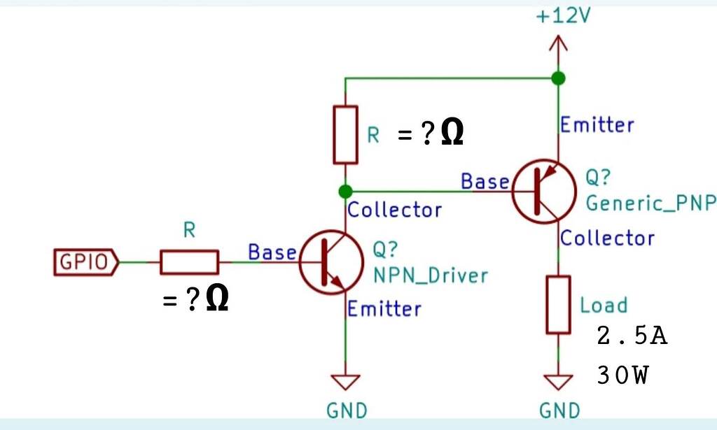

Hallo Leute, ich möchte und muss mit einem BC807 eine 200mA 12v LED mit
eingebautem Vorwiderstand schalten, kein pwm etc, nur an und aus. Das
ganze mit einem AVR auf 5 V Basis.
In meiner Naivität dachte ich mir, daß ganz einfach ist: über 1k an das
Basis, der Emitter auf 12v, Kollektor an den Plus-Pin vom LED-Modul..
und läuft alles, wenn AVR schaltet. Da das LED Modul einen eingebauten
Vorwiderstand hat, brauche ich nichts weiter..... Aber ich denke, so
einfach ist dies nicht, oder? High Side wird wenig behandelt, daher
finde ich irgendwie nichts. Bin mir sicher, daß es da was gibt, aber
irgendwie sehe ich wohl den Wald vor lauter Bäumen nicht. Danke
Hab leider nur ein ergoogeltes Bild, weil gerade keine Zeit, etwas zu
zeichnen.
Du brauchst für High-Side-Switching einen PNP- und einen NPN-Transistor.
Der PNP der Last wird durch den Pullup zu 12V gesperrt und wenn die
Basis durch den NPN auf GND gezogen wird, wird der leitfähig.
von H. H. (hhinz)
Und gleich voll ins Klo gegriffen: der Ausgangstransistor hat keinen
Basisvorwiderstand.
> Basisvorwiderstand.
Jap, stimmt. Asche auf mein Haupt.

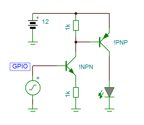

von Arno R. (arnor)
> Basisvorwiderstand.
Mit einer kleinen Änderung braucht der auch keinen, siehe Anhang.
von Uwe B. (uwe_beis)
Ca. 75 Ohm zwischen Basis und Emitter des BC807 müsste reichen. Es sei
denn, es bleibt zu wenig Basisstrom.
Außerdem: 750 Ohm vom Ausgang des µC nach Masse, damit der Ausgang nicht
über 5 V gezogen wird, wären empfehlenswert.

von H. H. (hhinz)
Arno R. schrieb:
>> Basisvorwiderstand.
Ich seh den in deiner Schaltung aber schon.
von Arno R. (arnor)
Ja du, aber viele sehen den nicht.

von Arno R. (arnor)
Mike K. schrieb:
> Wie ich sehe, war mein Gedanke nicht so falsch, es ist doch noch so
> einfach....
Na wenn dir 4 kleine Bauteile schon zu aufwändig sind...
Mike K. schrieb:
> Dann frage ich anders, was würdet ihr nutzen anstatt des BC807, um 200mA
> LED zu betreiben?
Es geht nicht um den Transistor. Auch mit einem PMOS wäre die Schaltung
nicht einfacher, weil der Ausgangsspannungsbereich des GPIO von 0V/+5V
auf die +12V umgesetzt werden muss um HighSide zu schalten.

von Arno R. (arnor)
Marcel V. schrieb:
> Was sollen denn sonst die Leute von dir denken, die deine Schaltung
> direkt über Google vorgeschlagen bekommen und noch nicht den
> Eingangspost gelesen haben?
Na gut, im Grunde hast du schon recht. Meine Überlegung war: Die Leute,
die die Funktion der Schaltung verstehen und die entsprechend ihrer
Anforderungen dimensionieren können, wissen einfach das dort ein
Vorwiderstand hingehört.
