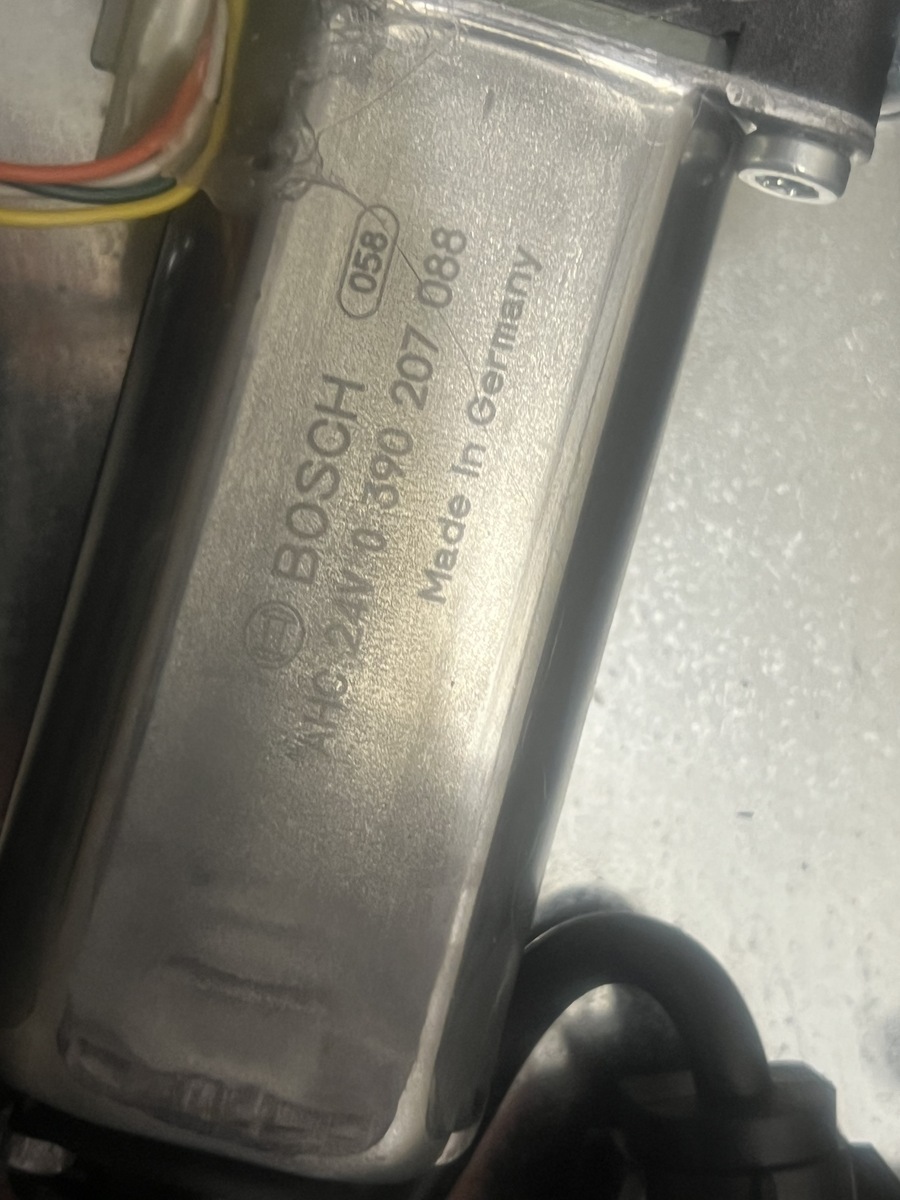

mein Problem:
Ich habe einen höhenverstellbaren Schreibtisch, der über zwei 24v
Motoren verstellt wird.
Nun ist das so, wenn ich mit einem 100w Trafo beide Motoren
gleichzeitige anschließen, läuft nur einer.
24V kommen an den Klemmen bei beiden an.
Wenn ich einen abklemme läuft der wunderbar, wenn ich den anderen
einzeln nehme läuft auch der!
Gemeinsam geht nix.
Der Motor hat noch weitere Kabel von der alten Steuerung die aber nicht
angeschlossen sind.
Lediglich die 2 Leiter 24v +/- sind in Verwendung.
Kann sich jemand erklären warum die Motoren nicht gemeinsam laufen?
Bild vom Motor anbei!

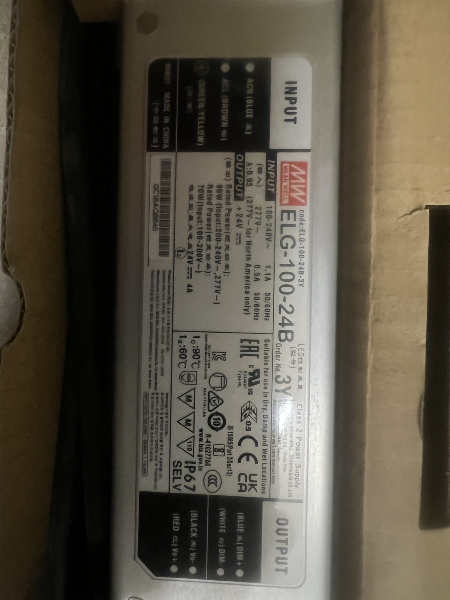

von Volker (mr_jones)
Das Netzteil ist ein Meanwell 24v 100W LED Treiber - siehe Bild-
Angeschlossen über einen simplen wipptaster für die Umschaltung der
Polarität.
… zuvor war das über ein 35V Netzteil mit Steuerung angeschlossen.
Leider ist die Steuerung abgeraucht und kommt nicht mehr gerettet
werden.

von Rolf (rolf22)
> angeschlossen sind.
Tja, wenn man nicht weiß, was es damit auf sich hat, kann man lange
herumraten. Wer weiß, wie die Steuerung da mit reinspielt?
Dieses Netzteil-Modell hat Spannungs- und Stromregelung. Zieht man mehr
Strom als erlaubt, so sinkt die Spannung. Und: Es ist ein LED-Netzteil
und liefert ein PWM-Signal, also nicht unbedingt das, was ein Motor
möchte.
https://www.meanwell-web.com/content/files/pdfs/productPdfs/MW/ELG-100/ELG-100-spec.pdf
Also: Spannung in allen Zuständen gemessen?
Und: Wie sind die Dimmer-Anschlüsse beschaltet?
von H. H. (hhinz)
Und unter 12V schaltet es dann ab.

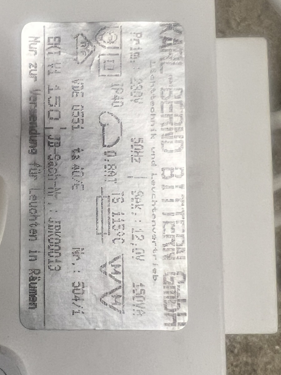

von Jens M. (schuchkleisser)
Es gibt ganz wenige Zauberworte zum lösen des Problems:
Was steht auf dem alten Netzteil?
und:
Zeige ein Foto davon!
Dann sieht man (also das Forum hier) welcher Typ von Netzteil und mit
welcher Leistung verbaut ist und dann kann man dich beraten wie du die
Chose wieder ans laufen bekommst.

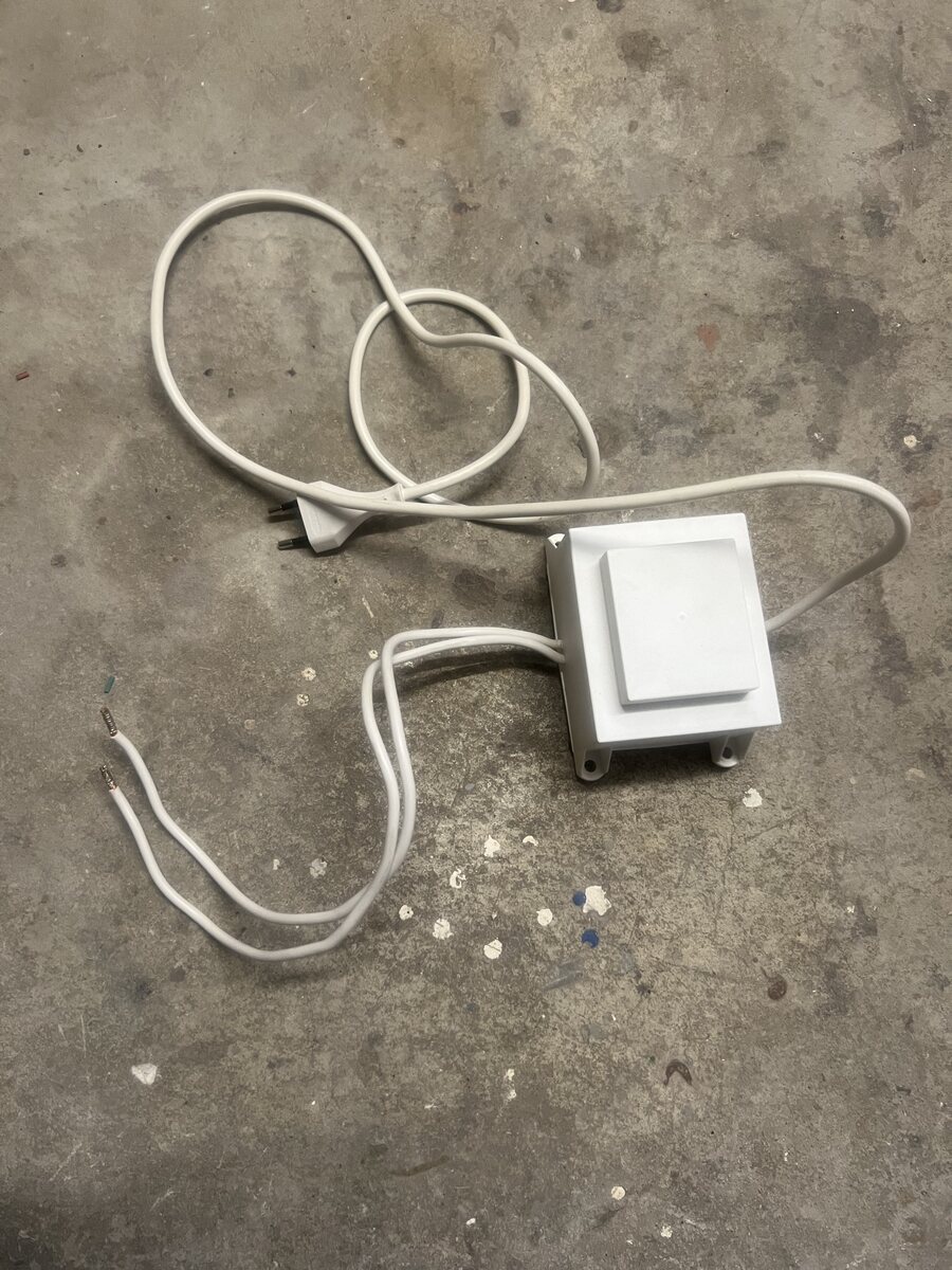

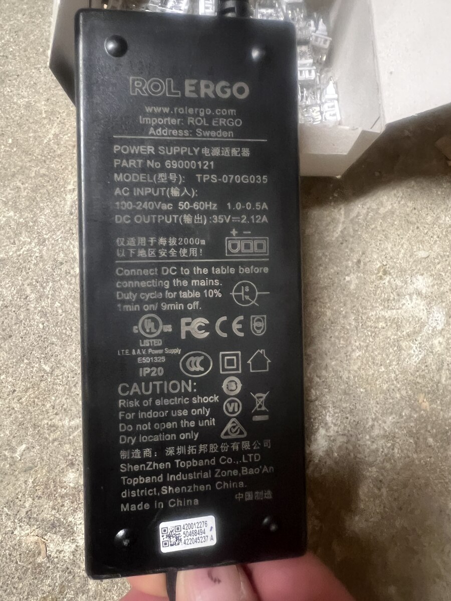

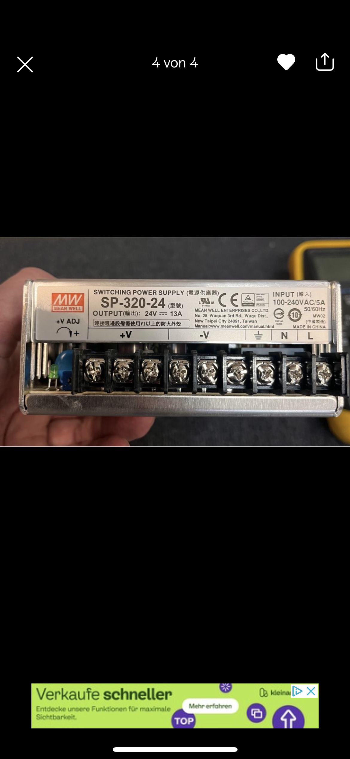

Nun… Asche auf mein Haupt.
Sorry die Motoren sind parallel angeschlossen!
Bild vom orignalnetzteil anbei.
von H. H. (hhinz)
Da sieht man mal was so ein Sanftanlauf an dickem Netzteil einspart.
von Jens G. (jensig)
Aja, und jetzt sind es schon 35V bei gerade mal reichlich 2A.
Aber Parallelschaltung paßt irgendwie nicht zum Phenomen, daß ein Motor
läuft, und der andere nicht.
Da steht übrigens:
Connect DC to the table before connecting to the mains.
Würde also bedeuten, daß das Ding ein definiertes Einschaltverhalten
hat, welches dem definierten Hochfahren der Motoren dienen dürfte.
Dein neues Netzteil hat dieses definierte Startup-Verhalten nicht, und
kommt daher mit dem Anlaufstrom nicht klar (auch wenn das beschriebene
Verhalten der Motoren nicht zur Parallelschaltung paßt).
Das beste ist, Du kaufst Dir wieder das Original-Netzteil, oder
zumindest ein Vergleichbares, welches für "Table-Motoren" gedacht ist.
Oder Du mußt Dir eins kaufen, welches den zehnfachen Anlaufstrom
(PiMmalDaumen) kurzzeitig mitmacht.

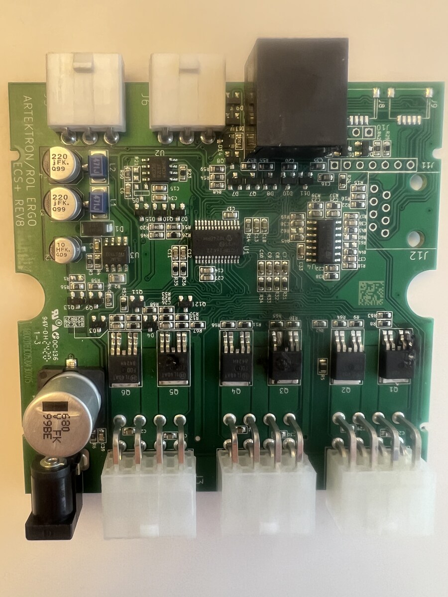

Anbei noch das Bild er abgerauchten Steuerung. Sie ist aber komplett
raus. Es gibt lediglich die + /- Anschlüsse die angesprochen werden.
Warum das Netzteil 35v hat und die Motoren 24v kann ich beim besten
Willen nicht beurteilen.
von H. H. (hhinz)
Es gibt da wohl drei Motoren.
Und es würde wohl reichen die drei defekten Transistoren zu ersetzen.
Schon gemacht leider war die Steuerung immer noch tot.
Der Schreibtisch hat definitiv nur zwei Motoren.

von Joachim B. (jar)
also doch Troll?
Volker schrieb:
> der über zwei 24v
Wo auf dem original Netzteil liest du 24V?
Dein Ersatznetzteil hat nicht mal 100W
https://www.mikrocontroller.net/attachment/632812/IMG_3746.jpeg
siehe dein Bild!
(100W scheint die Netzteil Bezeichnung zu sein, rated output power 96W)
Du schreibst andauernd MÜLL, mir reicht es jetzt.
Joachim B. schrieb:
> also doch Troll?
> Volker schrieb:
>> der über zwei 24v
> siehe dein Bild!
Dann lass es doch einfach - sich mit seinem Wissen aufzuplustern bringt
niemand weiter (ausser dich selbst).
Manche brauchen das scheinbar.
Dass hier scheinbar nicht passende Teile verbaut sind kann ich nicht
beurteilen vermutlich arbeiten da auch Trolle.
Hab heute nochmal mit einem Akku eines Makitaschraubers 18v getestet-
läuft auf beiden Seiten hoch und runter.
Würde jetzt alles ausschließen und das Netzteil als zu schwach bzw zu
schnell „abschaltend“ als Problem festlegen.
Vielleicht mach ich das jetzt sogar über die Akkulösung - den hab ich da
und eine Schnittstelle um den dann vernünftig anzuschließen findet sich
auch.

Ich hab noch einen 12v trafo mit 150watt an den zwei Dicke Kabel abgehen
12v Wechselstrom wie sieht denn ein Gleichrichter aus und gibt es da ich
was das  gleich auf 24v hochtransferiert wird.
von H. H. (hhinz)
Zeig mal.
Bild anbei

von H. H. (hhinz)
Den unwichtigen Spinner einfach ignorieren.
Mit dem 12V Trafo wird das nichts werden.

von Thomas S. (Firma: Chipwerkstatt) (tom_63)
Volker schrieb:
> Einzig was ich gerne hätte ist, dass das Teil wider geht - so simpel als
> irgend möglich.
So simpel wird dass nicht sein.
Auf dem Bild : Img3665 vom 24.04 sind 3 Gruppen drauf. Bei ALLEN 3 sind
jeweils der rechte Mosfet aufgeplatzt. Also sollte es 3 Motoren, oder 2
plus Irgendwas geben.
Die Frage die sich stellt, ist: sind die gemeinsam gestorben? Und warum?
War eine schwere Last auf dem Tisch, beim Heben?
Da es jeweils rechts ein Loch gibt, ist sehr warscheinlich das Gate mit
beaufschlagt worden, und auch damit die Treiber-smd-Transistoren mit
beschädigt worden.
Einfach 12/24V an die Motoren anlegen, halte ich für gewagt. Die
Steuerung will 36V sehen, um damit die Motoren per PWM versorgen zu
können. Der Motor hat 4(vier) Drähte. Dann will die Steuerung, nicht
umsonst alle 4 Drähte auch 'sehen'
Das Reparieren sollte zumindest für einen Elektroniker machbar sein.
Aber einfach so anklemmen, .... würde ich nicht.
