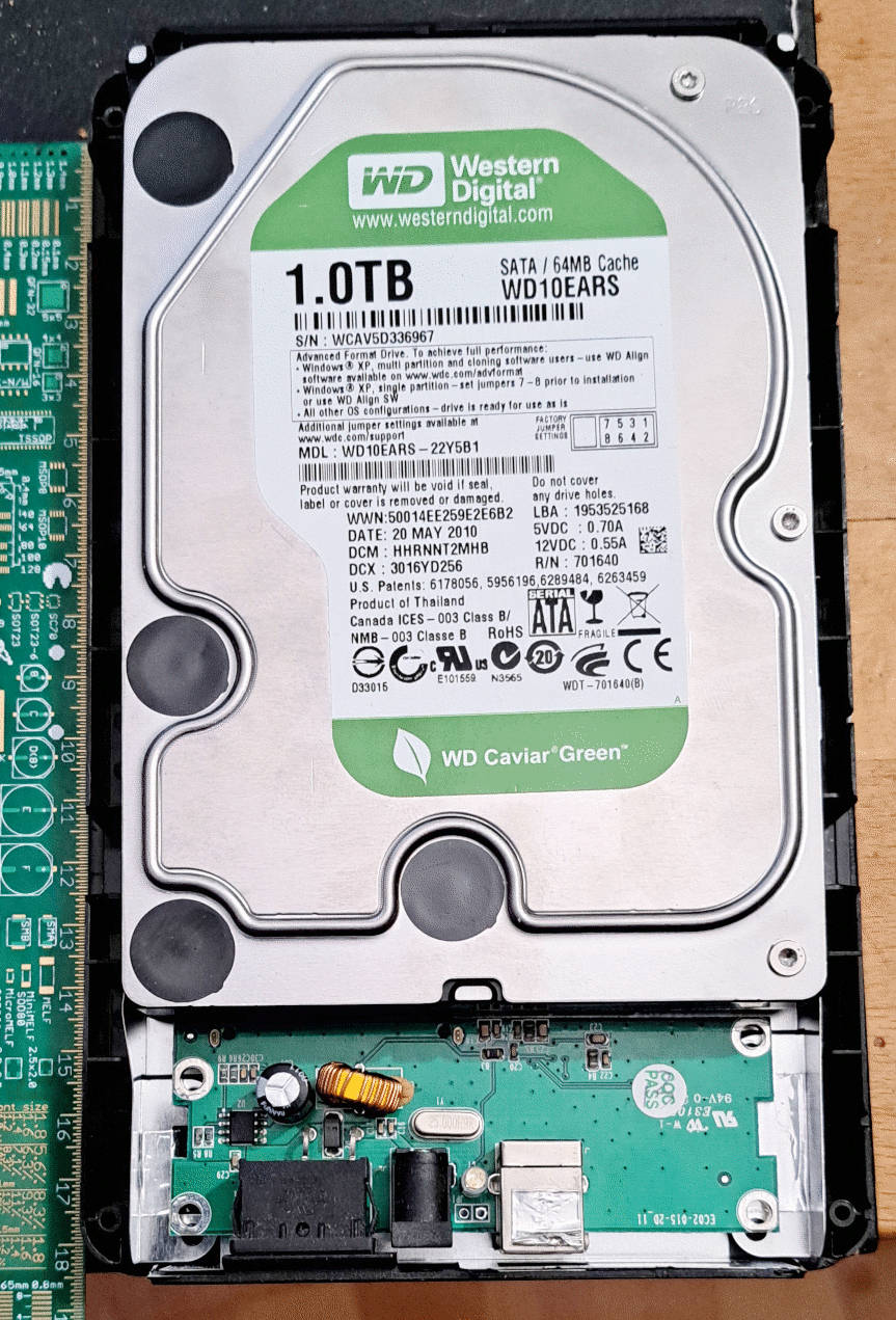

Wenn diese externe Platte vom Aufbau dem Video entspricht, kann man den
Power+SATA Adapter abbauen. Wenn nur der kaputt ist, kann man die Platte
direkt anschließen, vorher optisch auf auffällige Bauteile prüfen.
Dann am besten sofort die Daten kopieren.
https://www.youtube.com/watch?app=desktop&v=E9rQFlrEYqg

OK, hab ich überlesen. Interessant finde ich jetzt, das dem Foto nach,
die Platte nicht flach liegt sondern quasi auf der Stirn steht. Finde
ich jetzt etwas suboptimal für die Lager.
>> Und externes Netzteil kann
>> auch 5,25' Mechanik Festplatte bedeuten.
> Die Wahrscheinlichkeit, daß jemand eine 5.25"-Festplatte über USB
> betreibt, ist sehr, sehr gering; die letzte 5.25"-Festplatte wurde vor
> etwa einem Vierteljahrhundert hergestellt (Quantum Bigfoot TS mit max.
> knapp 20 GByte).
> Nein, ganz, ganz sicher nicht. Du irrst Dich. Das ist ausgeschlossen.
So hab mal nachgemessen, also 5,75 Zoll sind 146 mm, die messe ich auch
an der 1TB externen Platte hier. Allerdings ist das die Länge, die
Breite sind 110 mm, was das Ganze wohl zu einer 3,5' Platte macht - mein
Fehler.
Beide Bauformen (5,25 und 3,3) enthalten ein Maß von 5,75 '' nur eben an
einer anderen Achse.
Findet der Hersteller nicht, der spezifiziert in seinen Datenblättern
die zulässigen Ausrichtungen der Festplatte im Betrieb.
