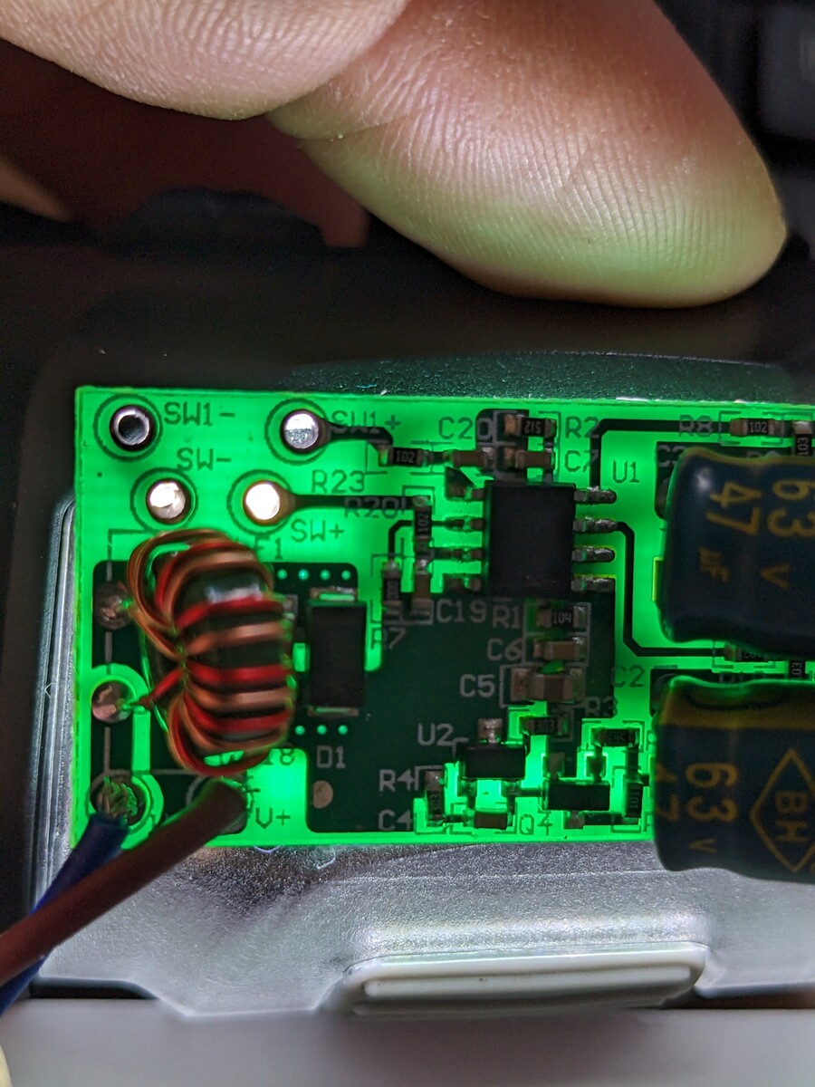

bei meiner LED-Stehlampe bleibt seit geraumer Zeit der Dimmer nach ca.
30 sec. Betrieb hänge das heißt die Dimmstufe lässt sich nicht mehr
verändern, die Lampe, wenn sie an ist ausschalten oder wenn sie aus ist
einschalten unabhängig von Auswahl Leselampe/Deckenfluter. Wenn man die
Lampe aussteckt und eine gewisse Zeit wartet und wieder einsteckt
beginnt das ganze Spiel wieder von vorne. Die Lampe wird über zwei
Taster bedient kurz drücken ein/aus lang drücken dimmen.

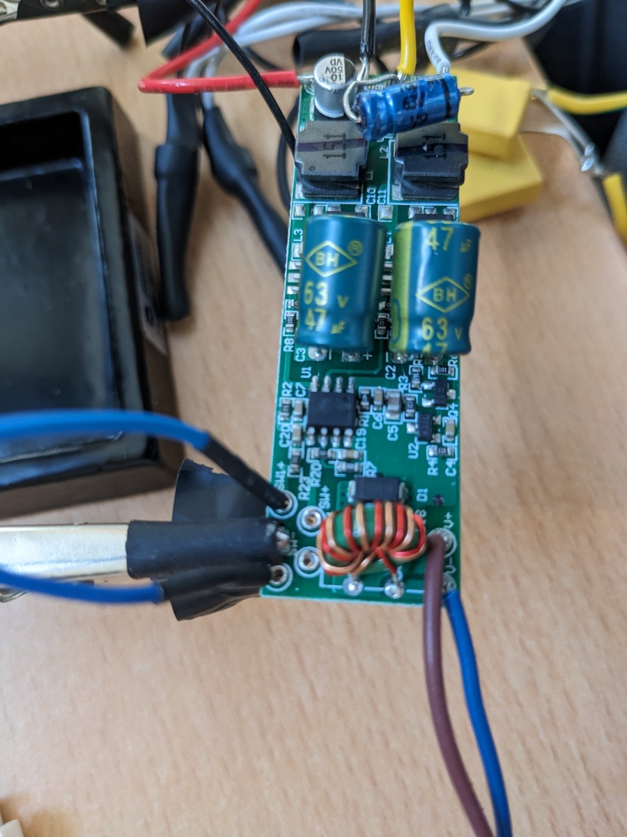

Ich habe die Lampe zerlegt um mir das Dimmer PCB anzuschauen und
gegebenenfalls etwas offensichtliches zu finden. Leider nein. Einen
Kondensator der etwas auffällig aussah ab ich zu Test ausgetauscht
brachte aber keine Besserung. Einem kompletten Ersatz für das PCB über
die Herstellernummer finde ich leider auch nicht.
Der IC den ich jetzt im Verdacht habe ist leider nicht beschriftet ich
konnte aber folgendes Pinning rausmessen:
Pin1: VCC
Pin2: nicht verwendet
Pin3/4: jeweils Output zu Leselampe/Deckenfluter
Pin5/7: Input der Taster Leselampe/Deckenfluter
Pin6/8: GND bzw. zu Ground durchgepiepst
Ich bin mit meinem begrenztem Elektronik Wissen am Ende habt ihr eine
Idee was ich noch wie testen könnte bzw. eine Ahnung was für ein IC
verbaut ist. Vielleicht helfen die Bilder.
Schon mal vielen Dank wenn ihr euch das hier anschaut!

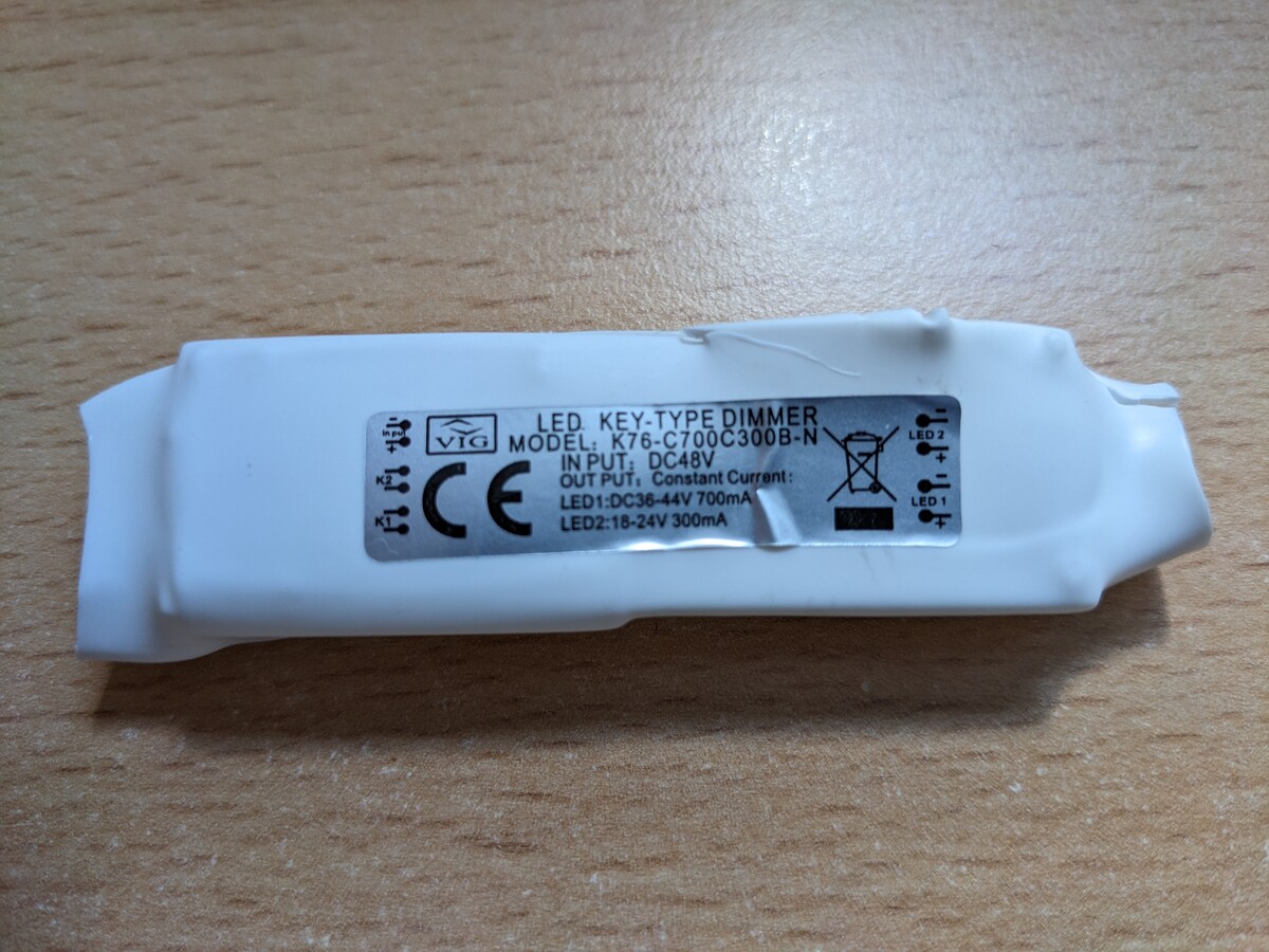

Ganz sicher nicht. Mit Phasenanschnitt hat es nicht das geringste zu
tun.
von Thorsten S. (whitejack)
Sehe ich auch gerade dass es mit 48V DC läuft...wäre auch mal
interessant zu wissen ob dort eine Stromregelung gemacht wird, obwohl
den Angaben nach ja nicht - auch irgendwie unlogisch - da der Strom ja
nur als Wert und nicht als Bereich angegeben ist...
