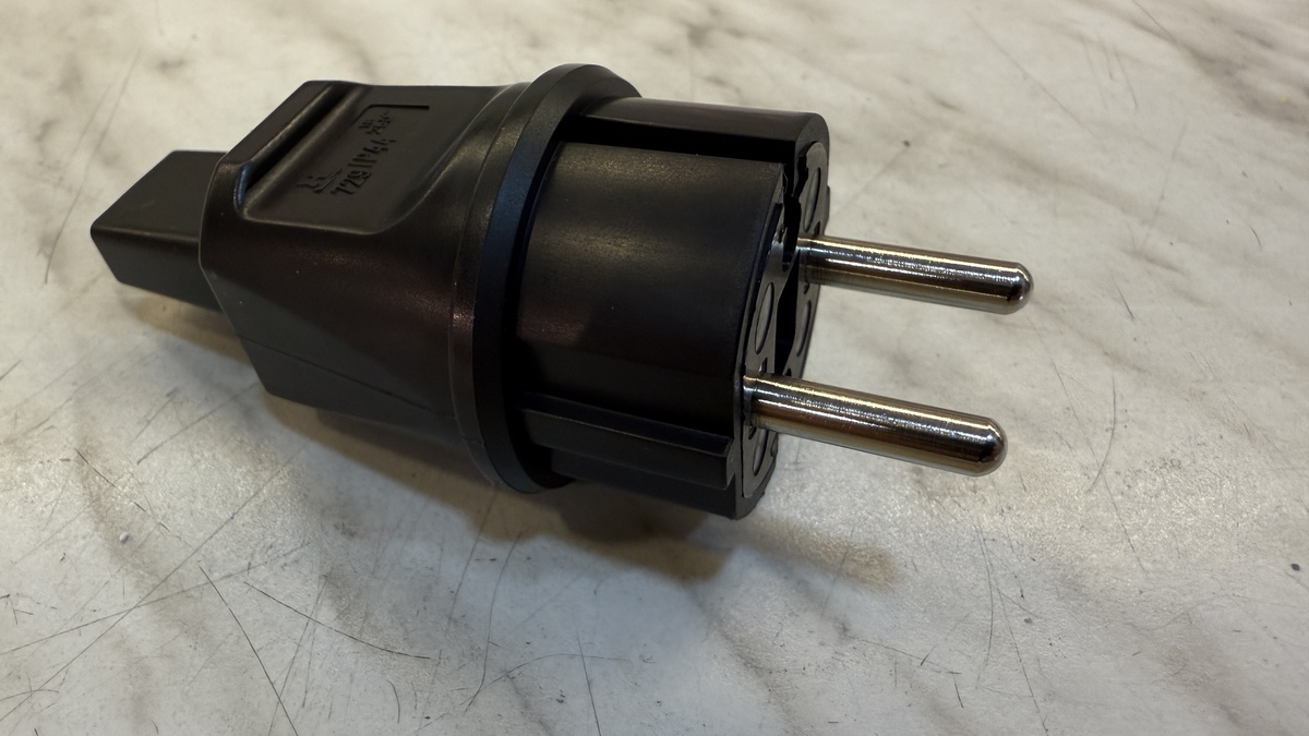

von Thomas R. (thomasr)
Nachdem die Suche ja wohl keinen Erfolg haben wird habe ich mir die
Stecker für Illuminationsketten bestellt. Angedroht war eine "schwere
Gummiausführung" die sich aber als relativ leichte PVC Version
herausstellte. Einzige Mankos:

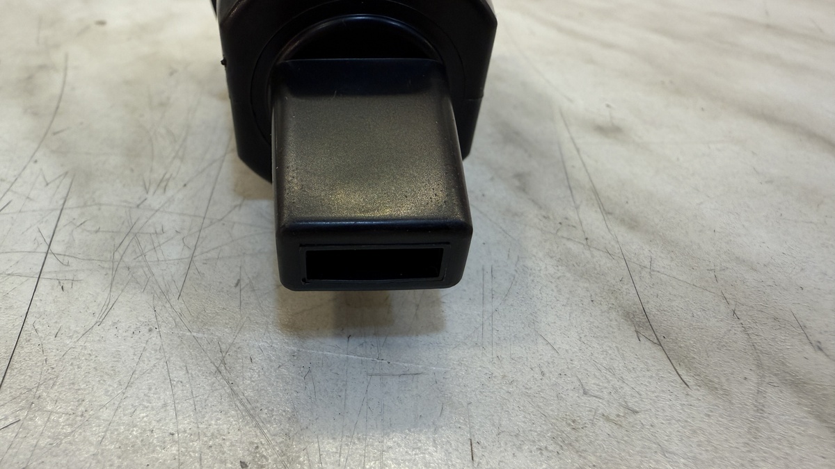

Der Leitungsaustritt ist wie erwartet rechteckig und wird die
angeschlossene Leitung sicher nicht gegen Strahlwasser abdichten. Kann
man im häuslichen Umfeld (Staubsauger etc.) wohl verschmerzen.

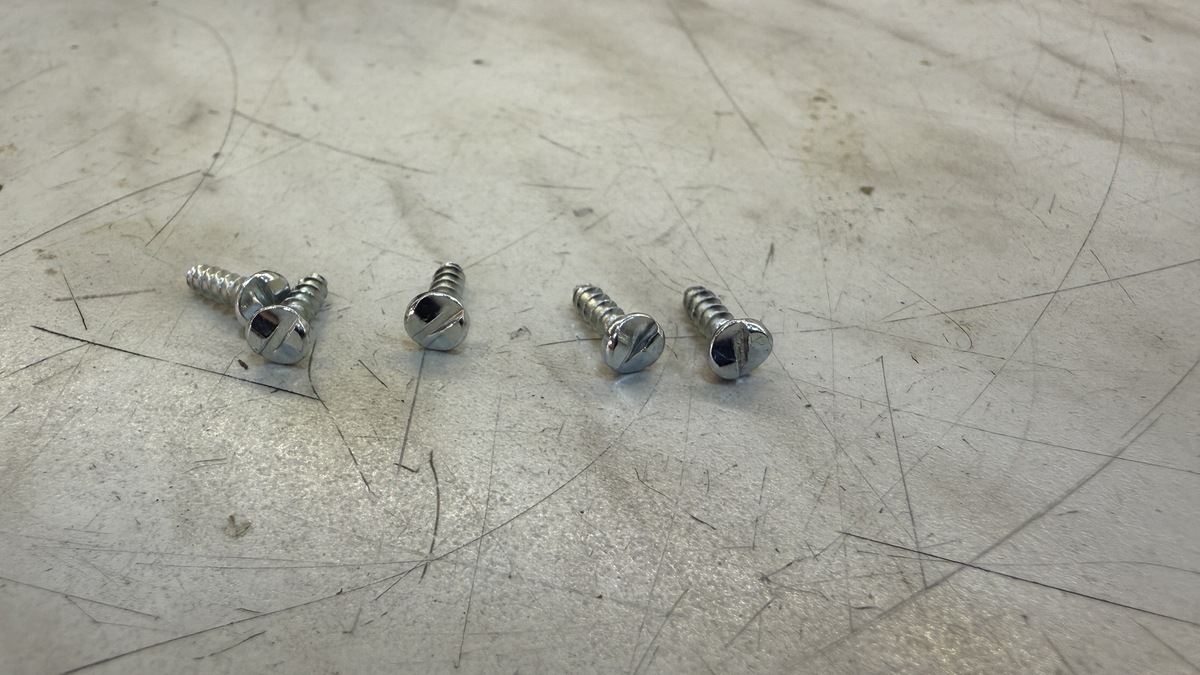

Als "Gehäuseschrauben" sind "Arschlochschrauben" dabei (Bild). Die kann
man ja nun vor dem Zusammenbau!! leicht ersetzen.

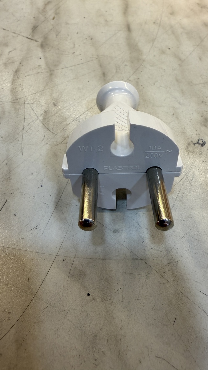

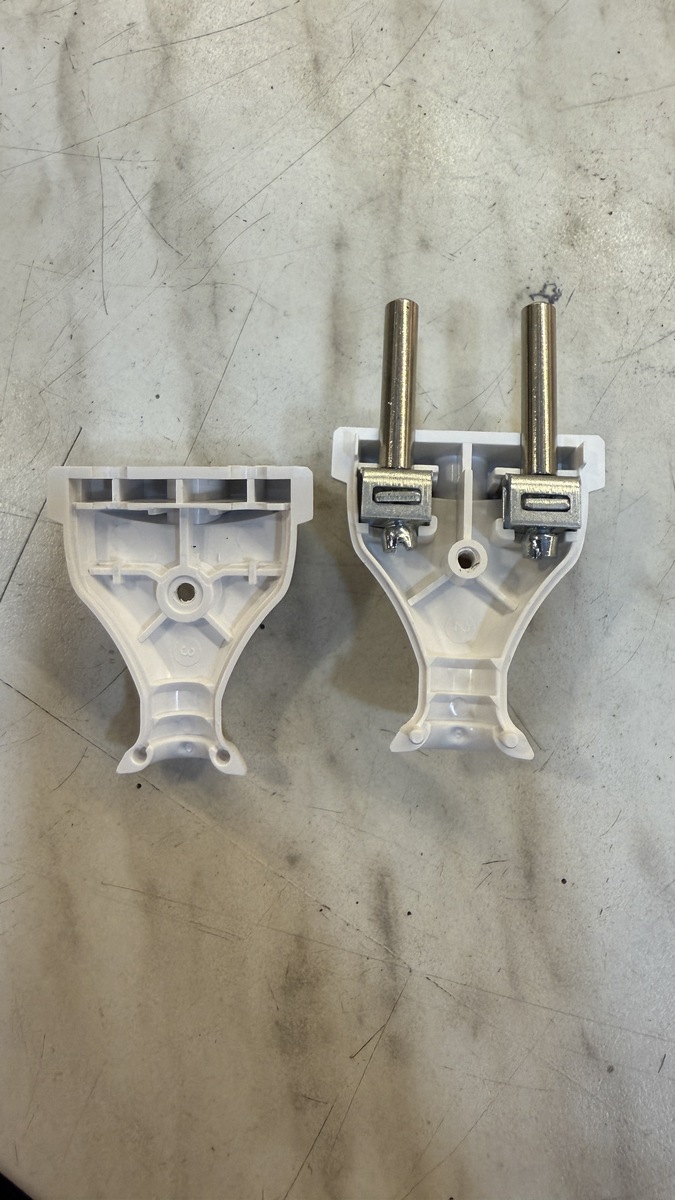

Und als "leichte Ausführung" dann diese hier, gefunden bei Amazon. 4,8mm
massive Kontakte die damit wohl für 10A geeignet scheinen.

von Manfred K. (4for)
war n Beispiel, gibts natürlich auch in weiß
https://www.tme.eu/at/details/wt-2_wh/ein-phasen-netzanschlusse/plastrol/w-98131/
und deutlich billiger als bei dem Halsabschneider
Nochmals danke! TME hatte ich gar nicht auf dem Schirm, da gibt es ja
noch mehr Auswahl zu dem Thema. Komisch daß die Suchmaschinen das nicht
gefunden hatten...
