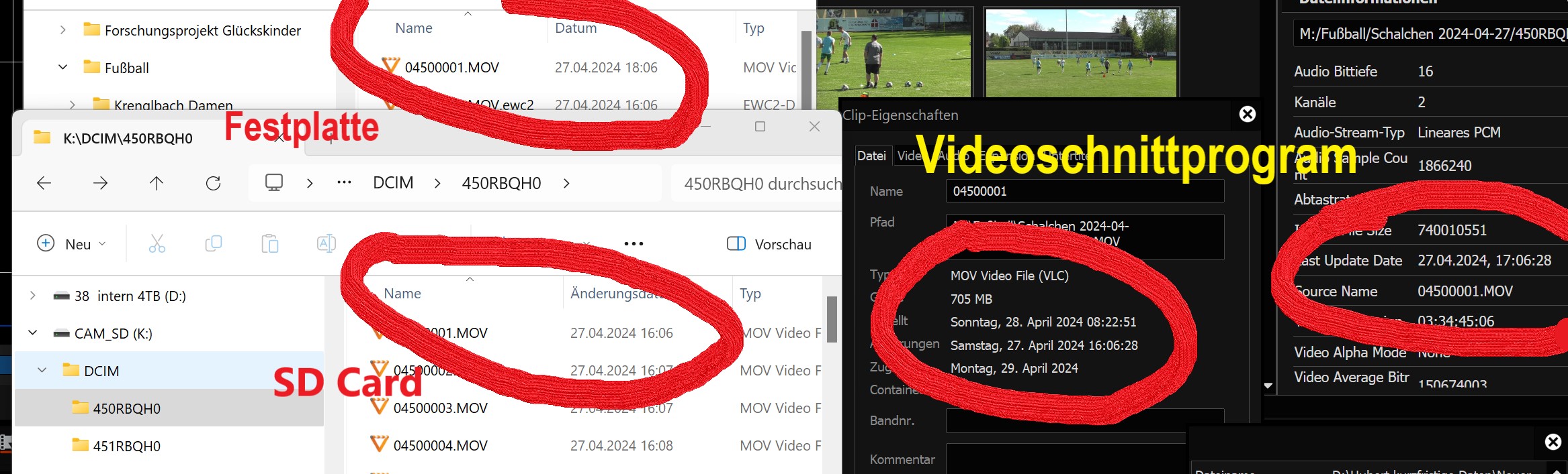

Hallo
Ich habe MOV Dateien von einer SD Card auf die Festplatte kopiert (Win
11pro), dabei war dann auf der Festplatte die Erstellungszeit um 2 Std
später, stattt 16:30 auf 18:30.
Vom Rechner wieder auf die SD zurückkopiert, Zeit war wieder wie
original.
Anderer Rechner:
MOV Dateien von derselben SD Card auf die Festplatte kopiert (Win 10),
dabei war
die Erstellungszeit wie auf der SD, also wie es sein sollte.
Versuch: die SD Card an notebook (Win 10) - über Netzwerk auf Rechner
Win 11pro – Zeitangaben waren richtig.
am Notebook (Win 10) mp4 Dateien auf SD Card kopiert, die Datei zeigt
auf SD um 5 min mehr; wieder zurückkopiert , Zeit war wieder richtig.
SD von USB getrennt, den gleichen Versuch nochmal, die Zeiten waren in
beiden Richtungen beim Kopieren gleich, also richtig angezeigt.
Hab im Netz schon gesucht aber nichts brauchbares gefunden.
Hat da jemand eine Erklärung dafür?
Für einen Tipp wäre ich dankbar
Freundliche Grüße
Paul

von Paul W. (pawi)
Danke für die vielen Meinungen.
Ich finde es muß egal sein in welcher Kamera die SD Karte verwendet
wurde und welche Zeit eingestellt war, es befinden sich darauf
Videodaten, diese Daten beinhalten Datum und Zeit;
der Kopiervorgang sollte alle Daten kopieren und nicht verändern;
Fehler im Win ??
Ich habe nun die,von der SD Card kopierten Daten in mein
Videoschnittprogramm importiert und siehe da, ein weitere Spuk.
Siehe Anhang.
Links im Bild SD Card - Festplatte
rechts, zwei verschiedene Fenster, im Programm, in denen die
Eigenschaften angezeigt werden; wieder verschiedene Zeiten.
man muß wohl damit leben.....
Danke und liebe Grüße
Paul
von Alexander (alecxs)
oder man nutzt Exif Daten oder richtige Zeitstempel im Bild
von Jens M. (schuchkleisser)
Du hast bei Festplatte und SD-Karte im Explorer verschiedene
Datumsspalten.
Das Schnittprogramm zeigt rechts zumindest Metadaten an, die in der
Kamera falsch gespeichert werden, weil du die Uhr nicht auf Sommerzeit
stehen hast.
Ich kopiere meine Files mit teracopy, der Bequemlichkeit wegen, und
diese Probleme sind mir und Millionen anderer User völlig unbekannt.
Heißt: du hast entweder ein Problem mit der Bedienung deiner Geräte,
oder eine falsche Einstellung.

von Harald K. (kirnbichler)
Manfred P. schrieb:
> Schaue mal auf dem PC den Zeitstempel einer Datei an, schalte Sommerzeit
> aus oder eine andere Zeitzone ein und wundere Dich: Unter NTFS verändert
> der sich, bei FAT bleibt er gleich.
Wenn man nicht versteht, was man macht, dann kann man auf derartige
Rückschlüsse kommen. NTFS speichert UTC-Zeitstempel. Die sind eindeutig
und verändern sich nicht.
Was Du als Veränderung warhnimmst, ist die Umrechnung dieser
Zeitstempel in irgendeine lokale Zeitzone, die das von Dir ungenannte
Programm vornimmt, bevor es Dir diese Zeitstempel anzeigt.
FAT übrigens kann Zeitstempel nur auf ganze zwei Sekunden genau
auflösen, das bedeutet, daß beim Kopieren von einem NTFS-Dateisystem auf
ein FAT-Dateisystem der Zeitstempel irreversibel verändert wird.
(NTFS verwendet eine Auflösung von 100 nsec)

Der Screenshot weiter oben von "pawl" zeigt, wie man das alles sehr
schön durcheinanderwerfen kann.
