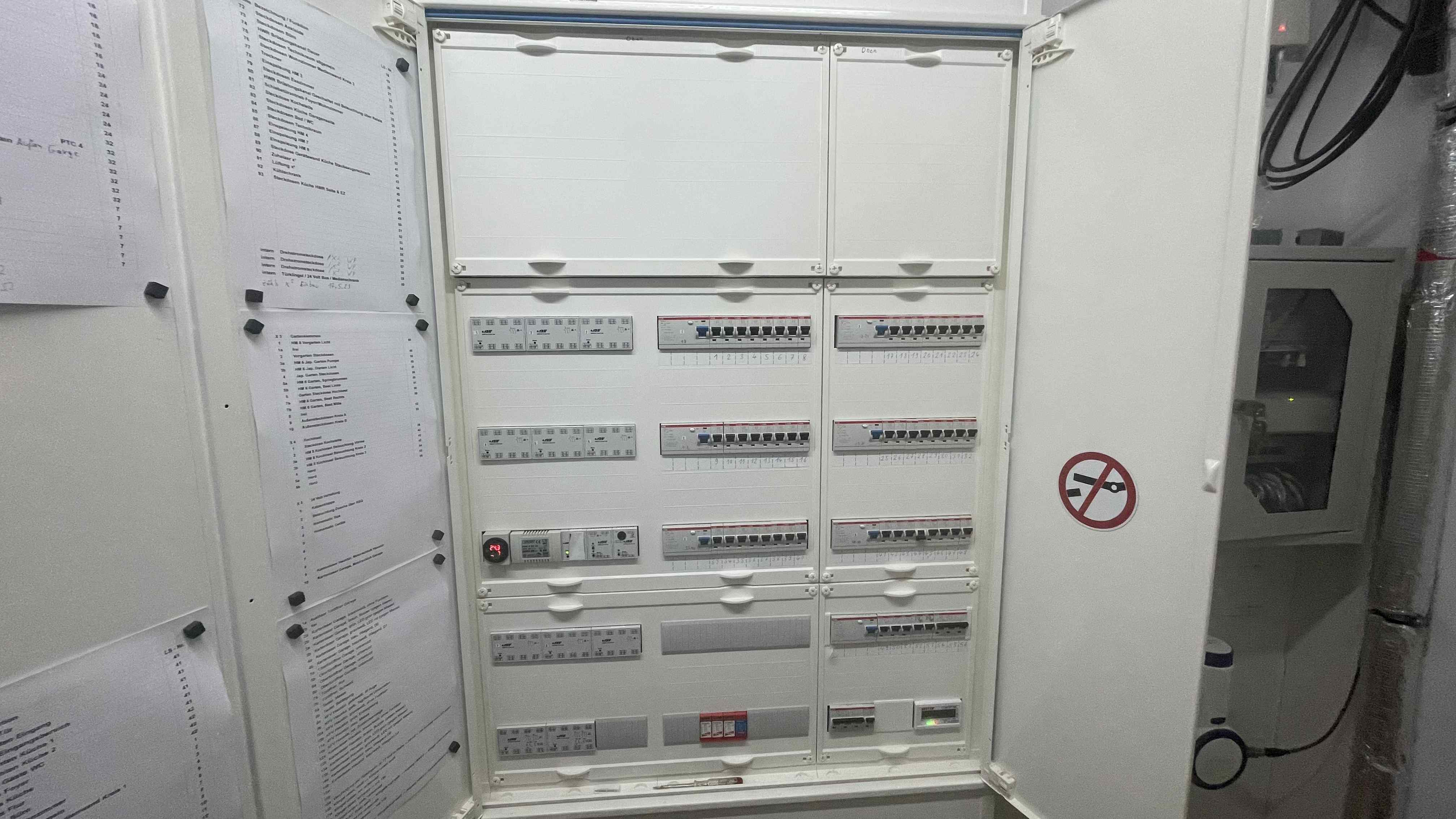

Ich habe ein um 1980 gebautes Einfamilienhaus, RCDs waren damals noch
nicht üblich. Die elektrische Anlage besteht aus einem UP-Schaltschrank
mit Zähler und einem Unterverteiler eine Etage tiefer.
Nun möchte ich eine Wielanddose nachrüsten lassen um ein Balkonkraftwerk
anschließen zu können. Diese Dose und idealerweise noch die Kreise für
die beiden Bäder würde ich gerne mit einem RCD ausstatten.
Ich hatte dazu einen Elektriker da, doch der meinte, dass nach neuester
Norm alle Stromkreise mit wenigstens einer Steckdose durch einen RCD
gesichert werden müssen. Dabei dürften nicht mehr als 2 an einem RCD
hängen. Insgesamt gibt es im Haus 14 Stromkreise, die auch alle bis auf
einen mindestens eine Steckdose versorgen.
Damit wären also 7 RCDs nötig. Die passen leider nicht mehr in den
Schrank, so dass wohl ein größerer Umbau einschließlich Stemmarbeiten
nötig wäre.
Woher kommt diese m.E. unsinnige Regelung, dass nur 2 Kreise an einem
RCD hängen dürfen? Der Hausanschluss läuft über eine 63A-Sicherung, die
Unterverteilung über 35A. Das müsste doch ein 63A-RCD locker abschalten
können? Wenn ein Fehlerstrom zur Erde oder dem PE fließt, sollte es doch
egal sein, wieviele Stromkreise noch parallel dran hängen.
Und gibt es hier tatsächlich eine Nachrüstpflicht für die bestehenden
Kreise?

Thomas R. schrieb:
> FEST angeschlossene Geräte bedürfen keiner Absicherung durch einen RCD!
> Warum den Kühlschrank/Kühltruhe nicht fest anschließen?
Bei einem 80er-Jahre-Haus würde ich nicht drauf wetten dass der
Kühlschrank überhaupt eine separate Zuleitung hat.
von Thomas R. (thomasr)
Es rächt sich immer wenn man nicht von Anfang an genug Platz vorhält. Im
OG sind weitere zwei RCDs und 16 LS. 6 Zählerplätze in der Garage, 35A
SLS, EFH.
von Reinhard S. (rezz)
Thomas R. schrieb:
> 6 Zählerplätze in der Garage, 35A SLS, EFH.
Die Verteilung mancher Firma ist kleiner.
von Hardy F. (hflor)
> SLS, EFH.
Wofür werden 6 Zähler benötigt? Mir werden je hier schon die 4 Plätze
versucht auszureden ...
