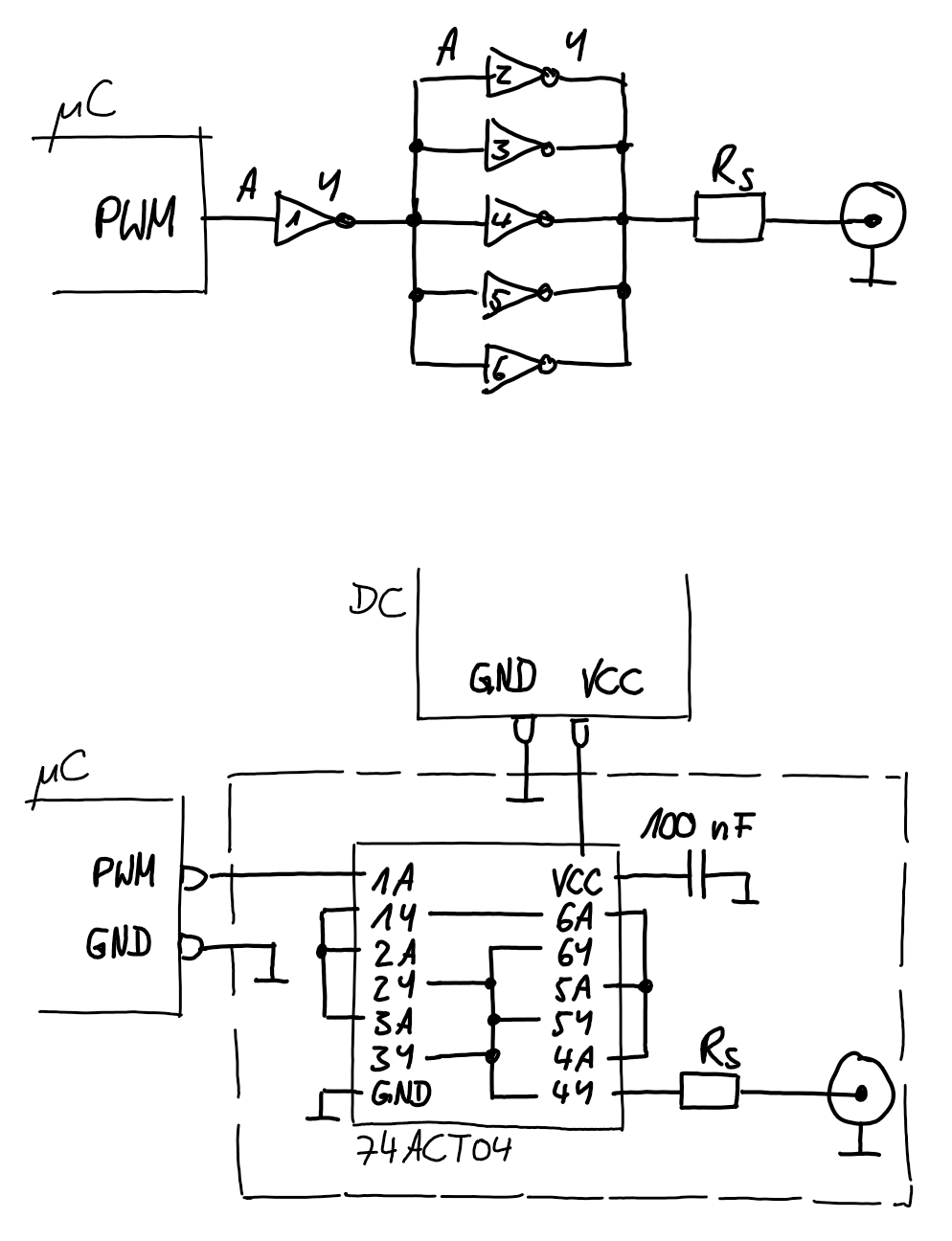

Hallo zusammen, da ich weder SMD-Löterfahrung noch einen Elektroniker zur Hand habe, interessiert mich der Brachiale-Gewalt-Vorschlag von Falk, mit einem 74ACT04 ein Koaxialkabel zu treiben. Bevor ich irgendwas zusammenlöte, würde ich gerne sichergehen, dass der Aufbau so halbwegs Sinn ergibt. Wäre super, wenn da jemand mal drüberschauen könnte. Das PWM-Signal des uC invertiere ich also über ein Gatter und schalte die anderen fünf dahinter parallel. Der Ausgang der Gatter wird mit 50 Ohm terminiert und über ein Koaxialkabel (BNC/MMCX? auf MMCX) an den PWM-Eingang des GAN-Boards angeschlossen. Zur Terminierung berechne ich den Ausgangswiderstand R_i der parallelen Gatter über einen Spannungsteiler (Messung der Ausgangsspannung im Leerlauf und über einen bekannten Lastwiderstand). Dann dimensioniere ich einen Serienwiderstand R_S = 50 Ohm - R_i. An den VCC-Pin des ICs kommt außerdem noch ein 100nF-Abblockkondensator. Soweit zur Schaltung. Ich habe mich etwas eingelesen, was Layouts bei höheren Frequenzen angeht und überlege, das Ganze prototypisch im "Dead Bug Style" aufzubauen. Der IC kommt also kopfüber auf eine Massefläche und die Verdrahtung erfolgt in der Luft auf dem kürzest möglichen Weg (siehe Anhang). Muss ich dabei was Spezielles berücksichtigen, oder spielt z.B. der verwendete Draht bei den kurzen Strecken keine entscheidende Rolle? Spannungsversorgung und den uC schließe ich über Jumper-Kabel an. Ist das ausreichend für das PWM-Signal, sofern ich das Kabel zum uC sehr kurz halte? Mir ist klar, dass das nicht die schönste Lösung ist, aber besser als direkt vom uC ans Board wird es wohl sein und optimiert werden kann später immer noch... Würde mich freuen über eine kurze Rückmeldung, ob das einigermaßen passt. Vielen Dank und beste Grüße Marlin
"siehe Anhang" und "kopfüber" passt nicht ganz. Zeichne die Anschlüsse deines IC gleich so auf's Papier, wie er "kopfüber" dann auch zusehen ist. Du kommst sonst evtl. schnell durcheinander.
Marlin P. schrieb: > Das PWM-Signal des uC invertiere ich also über ein Gatter und schalte > die anderen fünf dahinter parallel. Ja > Der Ausgang der Gatter wird mit 50 Ohm terminiert und über ein > Koaxialkabel (BNC/MMCX? auf MMCX) an den PWM-Eingang des GAN-Boards > angeschlossen. Jain. Wenn du hier auch eine Serienterminierung machst, kommen am Board nur 2,5V an. Das reicht offiziell für einen TTL-Eingang, der erkennt ab 2V ein HIGH. Aber so richtig dolle ist das nicht. Ich würde die Serienterminierung weglassen und direkt auf Koaxkabel gehen. Dann kriegt der Eingang auf dem Board fast 5V und hat damit reichlich Störabstand. Das ist dann reine Parallelterminierung. Frißt halt viel Strom. > Der IC kommt also kopfüber auf eine Massefläche und die Verdrahtung > erfolgt in der Luft auf dem kürzest möglichen Weg (siehe Anhang). Deine Pins sind nicht links/rechts gespiegelt, das ist die Ansicht bei normaler Montage. Das geht schief. > Muss ich dabei was Spezielles berücksichtigen, oder spielt z.B. der > verwendete Draht bei den kurzen Strecken keine entscheidende Rolle? Den 100nF Kondensator sollte man gleich schräg über den IC löten, VCC/GND. Ich würde dort noch 4,7-10uF als Tantal parallel schalten, denn dein Treiber muss ganz orgendlich Strom liefern (50R an 5V = 100mA!) > Spannungsversorgung und den uC schließe ich über Jumper-Kabel an. Naja, hoffentlich fallen die nicht mal ab, dann wird's lustig! Sowas sollte man anlöten. Der Eingang des Treibers sollte noch einen 10k Pull-Down Widerstand bekommen, damit der SICHER aus ist, wenn dein uC im Reset hängt! > Ist das ausreichend für das PWM-Signal, sofern ich das Kabel zum uC sehr > kurz halte? Wenn es weniger als 5cm sind, ist das OK. Wenn du PWM und GND vom uC verdrillst, umso besser.
So mach ich das, ihr seid klasse, vielen Dank! (Der Hinweis mit dem spiegelverkehrten Skizze war auch gut, hab wohl gestern schon geschlafen...)
