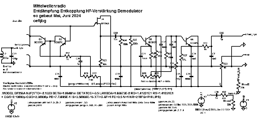

Soeben habe ich einen einfachen MW Rundfunkempfänger fertig gestellt.
(Rückgekoppelt und mit Emitterfolgergleichrichtung.) Dieser war zunächst
in erster Linie ein Spassprojekt. Jetzt will ich ihn aber dazu
verwenden, um mit Rahmenantennen zu experimentieren. Mit einer standard
Ferrit Antenne (Stablänge 17 cm) funktioniert das Dings recht gut. Den
"Ortssender" in Solt (ca 350 km von hier) empfange ich  tagsüber
durchgehend und in der Nacht kann ich einige Sender hören, darunter auch
welche aus Nordafrika. (QTH Graz.)
Mir geht es nicht primär darum, Rundfunk zu hören, sondern mehr um das
Verständnis und Erfahrung mit resonanten magnetischen Antennen, Loops,
Rahmenantennen. Bisher habe ich meistens auf Kurzwelle mit Dipolen
Funkbetrieb gemacht.
Ein paar Experimente habe ich schon auf meiner to do Liste:
Eine Windung mit 1/2 Quatratmeter umspannter Fläche resonant und
ungeschirmt,
ditto geschirmt,
mehrere Windungen resonant mit Balun (Strombalun),
ditto mit Ringkern Übertrager mit gegenüber liegenden Wicklungen.
Parallel zu meinen Versuchen frage ich nun nach den praktischen
Erfahrungen der anderen Teilnehmer. Praxisbezogene Erfahrungsberichte
und auf eigener Erfahrung beruhende Diskussion sind also das Thema.
Wenn der Wunsch auftaucht, Alternativen zu resonanten Loops zu
besprechen, oder Fragen zum Empfänger zu stellen, dann bitte ich darum,
diesen Themen jeweils einen eigenen Thread zu widmen. Dort gehe ich
gerne darauf ein.

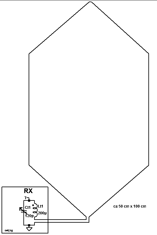

Dieser Punkt ist erst mal erledigt. Die Antenne umspannt mit einer
Windung 0,4 m². Der senkrechte Stab, der gerade verfügbar war, war nicht
länger. Die Wicklung ist sechseckig. Das schmale hohe Sechseck steht auf
der Spitze.
Solt kommt jetzt am Tag lauter und klarer herein und ich empfange mit
der Zusatzantenne am Tag einen zweiten Sender. Soeben brachten sie
Jazzgesang.
Beide Antennen sind jetzt in Serie geschaltet. Für eine komfortablere
Ausrichtung sollte die ganze Induktivitätauf dem Rahmen sein, oder wenn
nur ein Teil dort ist, sollte sich der Rest auf einem Ring- oder
Topfkern befinden.

von John B. (craftsman)
Motopick schrieb:
> Die war etwa so
> gut wie der freistehende 7/8-Strahler darueber.
> Wenn du die raeumlichen Moeglichkeiten hast, solltest du es vielleicht
> auch einmal mit etwas "groesseren" Rahmenantennen versuchen, ...
Danke für den Praxisbericht. Grössere Rahmen und auch eine Oblong zu
verwenden ist geplant, aber für einen anderen Anwendungsbereich.
Hier geht es zunächst um Empfangsbetrieb im Wohn(- und Bastel)raum. Zu
den Rahmenbedingungen gehört, dass der Dachboden weit weg ist und ein
Blechdach darüber liegt. Also bleibe ich bei kleineren Dimensionen.
Eingangs habe ich zu unspezifisch von resonanten Rahmenantennen
geschrieben. Eigentlich meine ich magnetische Rahmenantennen, die durch
die Beschaltung in Resonanz gebracht werden. So etwas kann ich mir auf
den Tisch stellen, komfortabel drehen und die Eigenschaften in der
praktischen Anwendung erforschen.

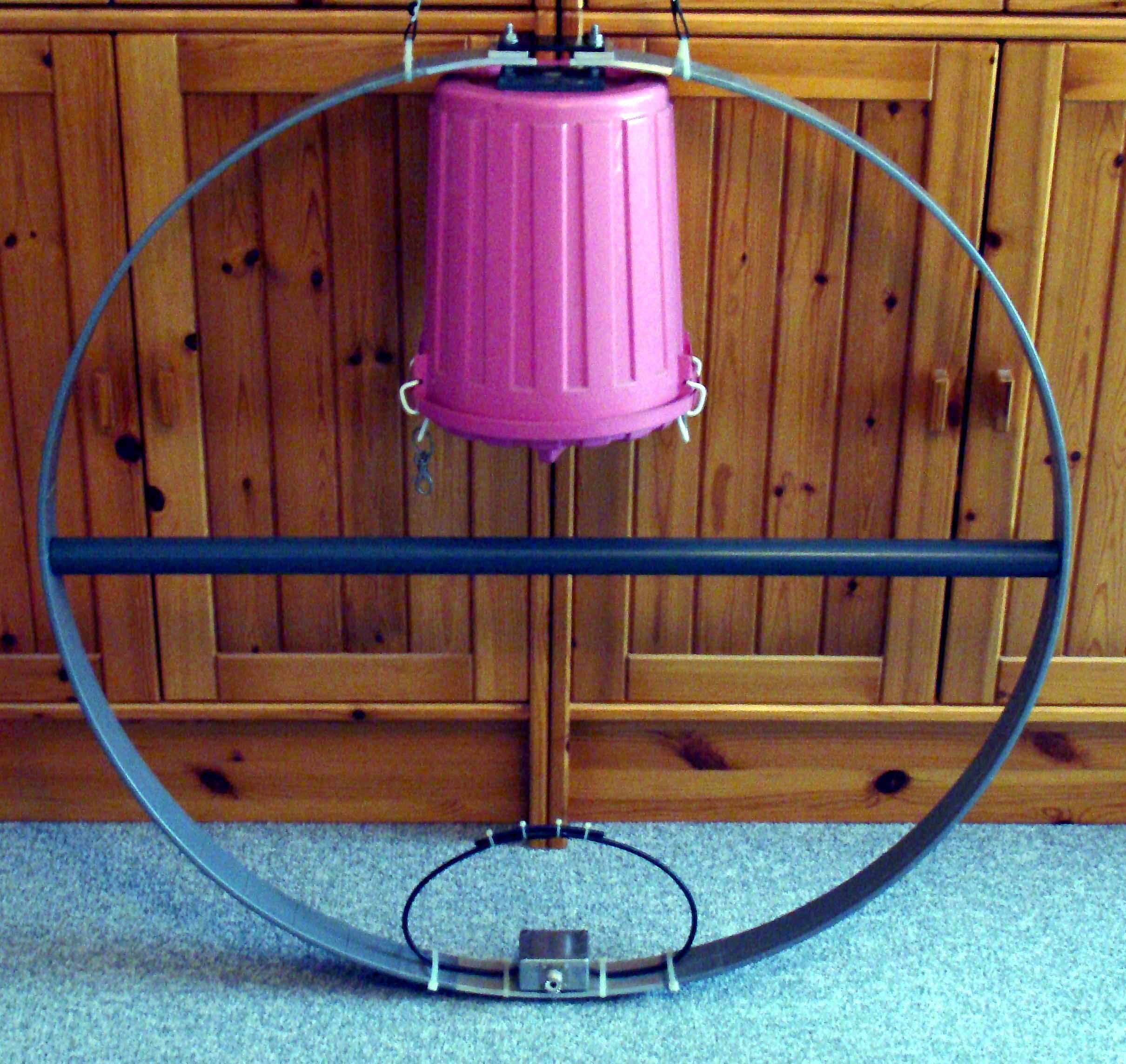

Im Anhang ist mein erstes Experiment abgebildet, das ich schon erwähnt
habe.
Diese Ausführung ist kaum handempfindlich, was die Abstimmung betrifft.
Störungen nimmt sie kapazitiv ein Wenig auf. Das sollte sich durch eine
smmetrische Abschirmung praktisch verschwinden. Das für mich wichtigste
Ergebnis bisher ist, dass die viel beklagten Störungen durch
Schaltwandler in Netzteilen und Led Leuchtmitteln durch einfache
Massnahmen beherrschbar sind und brauchbare Empfangsbedingungen erreicht
werden können. Beim gegenwärtigen Stand höre ich am Tag drei Sender und
in der Nacht eine grosse Zahl. (Faszinierend, was so eine einfache
Ausrüstung leisten kann.) Den ebenso viel beklagten Mangel an
Mittelwellen Sendern kann ich also aus der Praxis nicht bestätigen.

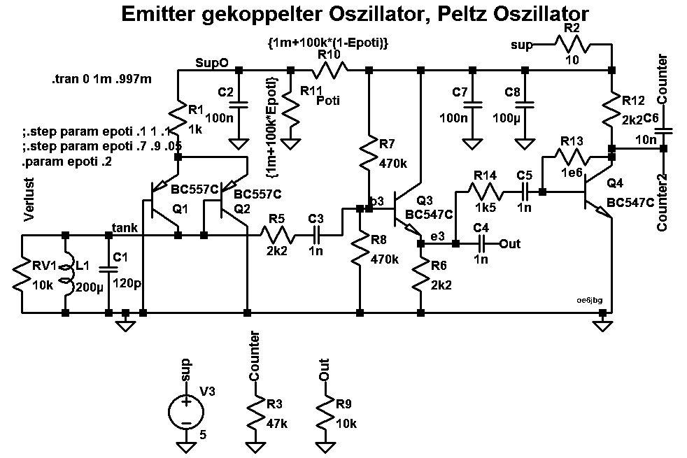

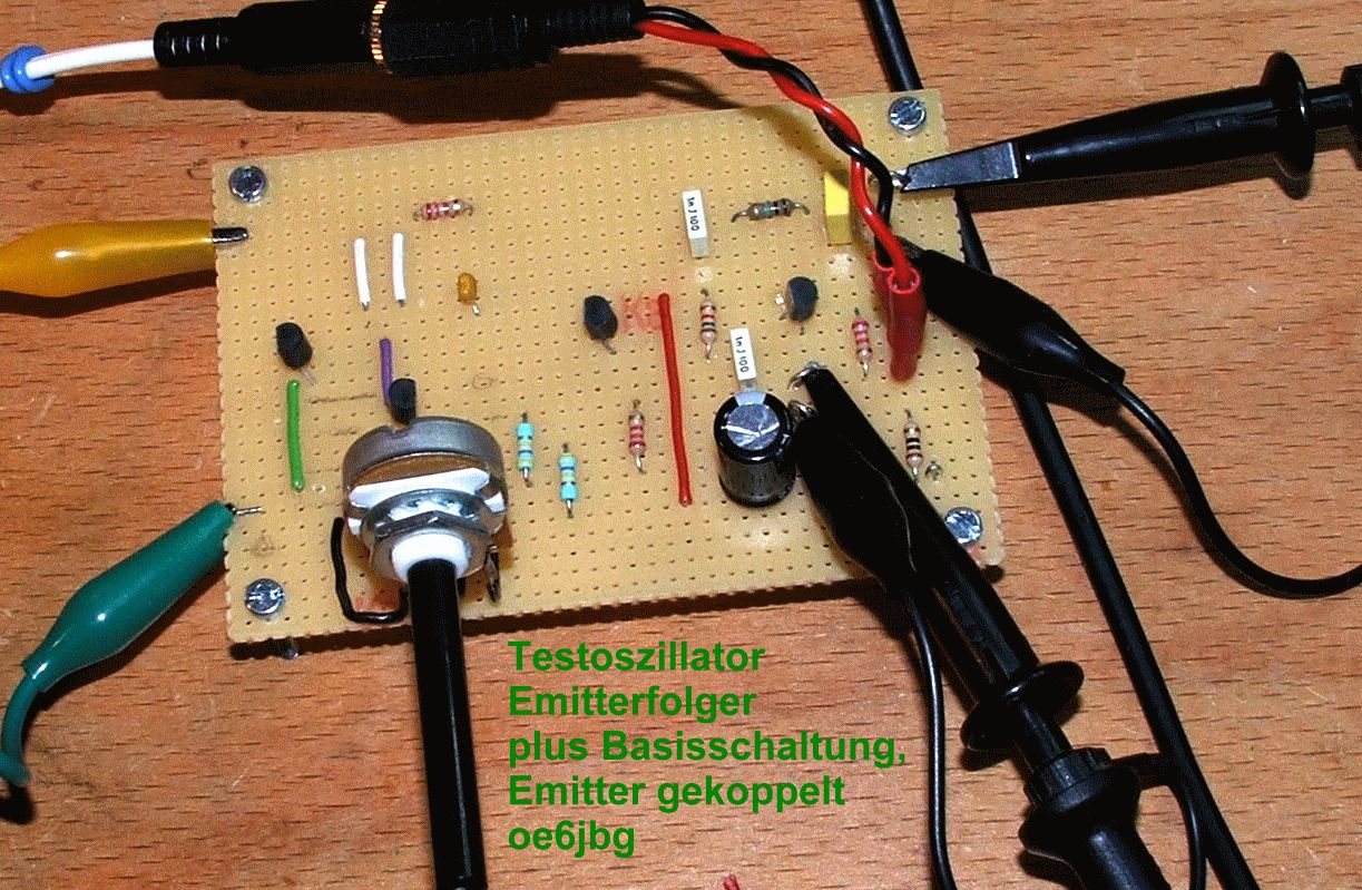

Derzeit baue ich erst mal einen Testoszillator, mit dem ich die
Resonanzfrequenz des Antennen feststellen kann.

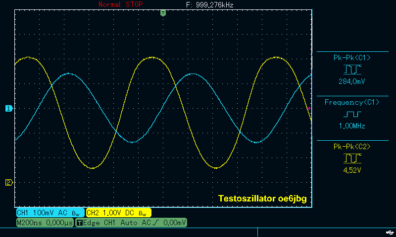

Ja, mein eben fertig gestellter Test Oszillator ist praktisch wie ein
Dipper. Jetzt habe ich ein paar Varianten von LC Kreisen und Antennen
gemessen, das funktioniert gut, genaueres werde ich in den nächsten
Tagen wissen. Ein Nebenergebnis hat sich gezeigt: wenn die Verdrahtung
nicht sehr knapp ausgeführt wird, bzw die Induktivität nicht
kapazitätsarm gestaltet ist, hat ein klassischer Drehkondensator zu
wenig Kapazitätsverhältnis (Ende / Anfang), um den ganzen MW
Rundfunkbereich zu überstreichen. Das ist schon mal gut zu wissen, da
kann man einfach darauf reagieren.
Die Missverständnisse sind eine gute Gelegenheit, ein Wenig die Info
zusammen zu fassen.
Es wurde schon geschrieben.
John B. schrieb:
> ... meine ich magnetische Rahmenantennen, die durch
Und das Bild , das ebenfalls schon gepostet wurde, zeigt was damit
gemeint ist. Die externe Beschaltung ist ein Drehkondensator und, wenn
erforderlich eine zusätzliche Induktivität. Die andere Variante mit
Fixkondensator und Variometerspule ist ebenfalls denkbar.
Das Bild zeigt eine direkte Ankopplung an den Empfänger. Dazu wurden
zwei erweiterte Alternativen angeführt:
John B. schrieb:
> mehrere Windungen resonant mit BALUN (Strombalun),
> ditto mit Ringkern ÜBERTRAGER mit gegenüber liegenden Wicklungen.

Noch etwas zu deinem Bild "Magnetische-Rahmenantenne ...":
Die Induktivität in Serie mit dem Empfangsloop ist extrem ungünstig für
deinen geplanten DX Empfang, weil die Induktivität deines 1-Turn-Loops
im Verhältnis zur Festinduktivität vermutlich eher klein ist.
Entweder hast du den Text, der sich auf das Bild beziehst nicht
verstanden, oder du hast ihn nicht beachtet. Es war ein TEST. Dass ich
damit Kossuth Radio, Signal Radio, Radio Rossii, Rumänischen Rundfunk
mehrfach, einen sehr Leistungsschwachen slowenischen Sender sehr gut
empfangen kann und noch ein paar andere Stationen schwach höre, hat mich
verwundert. Ich habe das nicht erwartet. Dieser Test hat mir aber
bestätigt, dass die verwendete Antennenfläche brauchbar ist. Ich habe,
wie erwähnt, Tests mit mehr Windungen schon geplant.
Auf der anderen Seite ist Übersteuerung in dem Bereich ebenso ein
Problem das auftreten kann. Mit einer Windung ist das Ding bei AM
Rundfunk auf MW NICHT handempfindlich. Das ist eine bemerkenswerte
Eigenschaft, die man bei voller Windungszahl verlieren wird. Das spricht
einerseits für einen Kompromiss, andererseits für Wahlschalter, mit dem
man die Verteilung der Induktivität zwischen Antenne und Ringkern
einstellen kann. Schalter und Anzapungen vermindern aber die Kreisgüte.
Damit die nächsten Tests komfortabel und rascher durchgeführt werden
können, habe ich den schon vorgestellten Oszillator  gebaut. Im Anhang
ist er jetzt real zu sehen.
Nicht nur Testantennen werden jetzt kontrolliert, sondern auch die
Massnahmen zur Symmetrierung. Im ersten Anlauf habe ich einfach eine
Doppeldrossel mit 2 x 27mH, wie man sie zur Entstörung von
Versorgungsspannung verwendet, vor den Antennenkreis gehängt. Siehe da
selbst mit dem Ding geht die Antenne noch. Tatsächlich werde ich aber
eher 2 x 2.7 mH verwenden und auf mehr HF Tauglichkeit achten, auch wenn
sich MW teils wie DC verhält.

Herbert Z. schrieb:
> Da ich selber eine resonante Loop für die Bänder 10 bis 20 Meter
> erfolgreich im QRP Betrieb betreibe
Klingt interessant, wie ist sie aufgebaut, mit einer Fahrrad-Alufelge
und wie ist sie montiert?
Daniel C. schrieb:
> Such mal auf einschlägigen Plattformen nach NanoVNA .
Lerne mal lesen.
John B. schrieb zum VNA im Beitrag #7661297:
> Das ist ... KEIN [Hervorhebung hinzugefügt.] Thema mehr.
Es besteht KEIN Bedarf.
von Herbert Z. (herbertz)
Hallo! Ja das war etwas schwierig sie damals aus einen Stangenmaterial
Aluminium zu biegen. Ich hatte Zugang zu eine uralten Biegemaschine in
einer betagten Schlosserei. War eine harte Arbeit.
Die Loop deckt die Bänder 10-20 Meter ab, wobei bei 20 Meter der
geringste Wirkungsgrad vorhanden ist. Der Umfang ist etwa 2.48 Meter.
Abgestimmt wird über ein Schneckengetriebe welches von einem
Schrittmotor bedient wird.
Ich kann bestimmte Bereiche recht genau anfahren, da ich die Schritte
zähle und mir anzeigen lasse. Im Resonanzfall kann ich jeden einzelnen
Schritt am Kreuzzeiger sehen. Sehr spitz alles. Start 0000 ist 14,000Mhz
bei bestem VSWR. 14,060 QRP ist dann 0023. Meine weiteste Verbindung war
Boston mit 5 Watt in CW.
Sie hängt Indoor im Dachboden Vertikal polarisiert mit Nord -Süd
Ausrichtung.
Bilder stelle ich mal rein, sind aber nicht so gut.
Doch die sind gut und Aussage kräftig. tnx
Die Ankopplung des HF Kabels scheint induktiv zu erfolgen.
Hast du da einen Balun im Übergang? Ich nehme an ja. Poste doch bitte
dazu die Details. So hoch oben in der KW bietet sich ein Strombalun aka
Gleichtaktdrossel aka Mantelwellensperre geradez an.
Welchen RX verwendest du? Wie sieht es mit lokalen Störungen aus?
Hast du sonst noch Massnahmen zur Symmetrierung eingesetzt? Falls keine
kapazitiv eingestreuten Störungen da sind, braucht man in dieser
Hinsicht aber eh nicht viel zu tun.
Offgrid terrestrisch transkontinental das hat schon was.
73
Koppelschleife 1:5... das übliche und abgeschirmt ausgeführt. Es gibt da
ja einige Möglichkeiten ...auch ohne Koax Kabel nicht abgeschirmt. Das
VSWR kann man mit der Schleife über Abstand und Form zur großen Schleife
geringfügig einstellen. Da ich mir 20 Meter wichtig ist habe ich dieses
Band optimiert ... ohne Rücksicht auf 10 Meter. Der Einfluss der
Umgebung ist auf 10 Meter am größten.
Nein, aber qrm wegen den billigen China  Teilen die seit Jahren dem
geizigen Consumer untergejubelt werden, ist das alles nicht mehr so
ruhig wie damals.
Ein schmales CW Filter hilft meinen Ohren etwas.

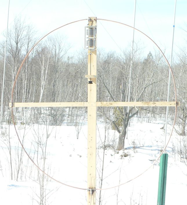

von Eduart (Gast)
Christoph db1uq K. schrieb:
> Ich dachte erst, "LOOP" ist vielleicht eine
> Abkürzung wie "OOP"
vmtl. ein ADS Patientengeschrei im falschen Partnersuchforum :(
von Eduart (Gast)
Fahrradfelgen taugen bis ca. ~ 100 Watt - eine aus Fe aufgesägt und aus
Al an der Naht getrennt und dann auf einem Holzblock verschraubt,
alternativ Cu Rohr auf Holzlatten oder auch mit Seilen in den Baum
gehängt, aber auch aus Koaxmaterial samt Koppelschleife.
hier mit Holzlattenkreuz
https://nmwilliam.tripod.com/mla.html
und hier eine 20 Watt KW-Loop Koax f. die Reise 6,5-30 MHz + Rechner
https://pa-11019.blogspot.com/2014/08/single-knop-travelloop-65-31-mhz.html
und noch drei Looprechner.
https://www.dl0hst.de/magnetlooprechner.htm
https://www.dg0sa.de/loop.htm
https://www.aa5tb.com/aa5tb_loop_v1.22f.xlsx

Danke noch Herbert für die Fotos zur Loop und die Erklärungen!
Das ist ja wirklich fettes Alumaterial :)
Betreibst du die Loop liegend oder stehend ("Vertikal polarisiert mit
Nord -Süd Ausrichtung" klingt nach stehend)?

von Günter L. (Firma: Privat) (guenter_l)
>Dipper.
Ich bin kein Freund vom Pelzoszillator, weil der keinen
Vernünftigen Arbeitspunkt hat. Es gibt bessere Oszillator-
schaltungen.
Siehe hier, die beiden Schaltungen mit Differenzverstärker:
https://de.wikipedia.org/wiki/Oszillatorschaltung#Oszillatorschaltungen_mit_Differenzverst.C3.A4rkern
Sieht ähnlich aus wie der Pelzoszillator, aber mit richtig
eingestellten Arbeitspunkt.
Du irrst. Man muss den AP nur einstellen können.
Der hat für meine Anwendung ungeeignete Eigenschaften.
Günter L. schrieb:
> Siehe hier ...
Nein, ich suche keine Oszillatorschaltung. Habe auch keine gesucht.
Günter, dein Posting ist hier unnütz.
John B. schrieb:
> ... habe ich den schon vorgestellten Oszillator  gebaut.
Ist also erledigt. Dieser hat für die hier gegebene Anwendung die
erforderlichen Eigenschaften. funktioniert prächtig.
Das Teilthema Lieblingsoszillatorschaltungen ist hier off Topic, bitte
dafür einen eigenen Thread eröffnen. Dort kann ich auch die feinen
Unterschiede zwischen den verschiedenen Oszillatorschaltungen erklären.
Hier werde ich das nicht tun, tut mir leid.
So, mit drei Windungen auf dem Rahmen spielt das Werkel wieder mit
weniger Störungen. Als nächstes werde ich die Drei Windungen geschirmt
ausführen. Nur, heute mache ich das nicht mehr.
Nach einigen Überlegungen habe ich doch fünf Windungen abgeschirmt
aufgebracht, den Rahmen vergrössert und die Resonanz entsprechend
korrigiert. Das Ergebnis kann sich hören lassen. Die Sender sind
nochmals um einiges lauter geworden und gleichzeitig sind die Störungen
stark zurückgegangen.Das war ja auch zu erwarten. Der Effekt ist aber
noch stärker ausgeprägt als aufgrund des ungeschirmt da stehenden
Empfängers gedacht.
Es ist also der Pegel der magnetisch aufgenommenen Signale grösser
geworden und der, der über das elektrische Feld aufgenommenen
(Stör-)Signale geringer. Der Mythos, dass beide immer in einem fixen
Verhältnis stehen, hat sich nicht bewahrheitet. Das war auch zu
erwarten. Maxwell und sein Gleichungssystem haben das nie vorhergesagt.
Die Schirmung bringt natürlich einiges an parasitäter Kapazität in den
Kreis, was die Frequenzvariation senkt. Es hat sich gezeigt, dass diese
ausreicht, um das MW BC Band mit 1 x umschalten vollständig zu
überstreichen. Das habe ich gehofft, war mir aber keineswegs sicher.
Die Eingangsstufe des Empfängers muss jetzt auch noch an die grössere
Effektivität der Antenne angepasst werden, und an die Tatsache, dass die
Antenne jetzt mehr Energie aufnimmt, aber das ist ein anderes Thema.
Es hat sich bewährt, nicht irgend ein Antennenkonzept nach zu bauen,
sondern ganz gezielt die Antenne mit den für den Anwendungsfall
benötigten Eigenschaften zu entwickeln. Entwicklungsspielraum ist sicher
noch vorhanden, aber mir reicht das vorliegende Ergebnis. Ein paar
begleitende Massnahmen stehen noch aus und ein paar Experimente
interessieren mich schon noch, aber das hat jetzt alles Zeit.

Die Bereichsaufteilung ist jetzt auch realisiert. Mit einem kleinen
Schalter wechsle ich zwischen den Beiden Teilen des MW BC Bandes. Die
Abgleicharbeiten mit dem gezeigten Testoszillator sind deutlich
komfortabler, als mit es mit dem Griddipper gewesen wäre: Mit Krokos an
den Antennenkreis gehängt und die Frequenz am Zähler in Ziffern ablesen
- Kein Suchen nach dem Dip und kein Ablesen auf einer Skala.
Die Experimente sind erfolgreich abgeschlossen. Es werden nur noch
abschliessende mechanische Bearbeitungen durchgeführt. Das Bild
http://jbergsmann.at/Transistoraudion-II-oe6jbg.htm zeigt den
verwendeten Empfänger, mit Abschirmung und Frontplatte versehen.
von Robi (teki)
Transistor Q2: Kollektor an Masse ?
Korrekt, der ist ein Emitterfolger. Alles klar? Bedenken?
Diesem folgt noch eine Basisschaltung. Über den Emitterwiderstand sind
sie gekoppelt und ihre Versorgung stellt die Verstärkung ein. Bei
niedriger Verstärkung arbeitet diese Kombination erstaunlich linear.
Dieses Konzept ist weit verbreitet und wird sowohl in ICs angewendet,
als auch in einfachen Empfängern mit Rückkopplung
