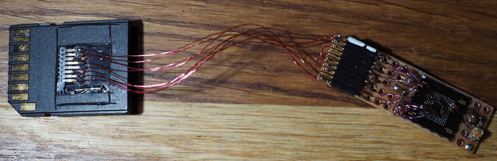

von Vanye R. (vanye_rijan)
> Haben die Emmc so ähnlich wie SD Karten ein standard interface?
Ja, haben sie. Einfach abloeten, umdrehen, Kabel dran und
dann kannst du sie wie eine SD-Karte auslesen. ODer sagen
wir mal lieber wie eine MMC Karte. Hab ich vor kurzem erst gemacht.
Irgendwo muss ich doch noch ein Bild haben, ah ja, da siehe Anhang.
Ach so, diese Karten haben ein paar versteckte Partitionen und damit ist
nicht das gemeint was die meisten hier unter Partitionen verstehen. .-)
Windowsuser muessen dann leider draussen bleiben, aber ein RAspberry
kann die anzeigen und darauf zugreifen. ICh hab die Karte dann einfach
an den Anschluss meines 400er geloetet und den vorher so eingestellt das
er von USB-Stick bootet.
Danach kannst du die Karte komplett auslesen.
Allerdings hast du danach ein Partition die dein Handy verschluesselt
hast.
Aber die Jungen von heute sind ja alle coole Hacker...
Viel Glueck. :-D
Vanye
> Wo sind den die Schwätzer die mit "kein Backup - kein Mitleid" immer
> kommen?
Die sind bei Handys nicht notwendig da beide Betriebssystemhersteller
schon maximale Datenstaubsauger sind, wuerde niemand auf die Idee kommen
Daten von Bedeutung auf einem Handy zu haben. .-)
> Wozu die Mühe? Da viele Smartphones bereits einen USB-Anschluss haben,
> geht das auch Plug and Play. Stichwort EDL oder BROM mode.
Kommt halt drauf an wie kaputt so kaputt halt ist. Sektorweise auslesen
geht halt noch wenn eine Kiste nicht mehr bootet.
Und soviel Muehe ist das ja garnicht. Von den 153Pinnen am BGA sind die
meisten N.C. Man muss wirklich nur die paar Kabel oben aus dem Bild
anloeten. Lediglich die 0402er wuerde ich direkt an die Balls loeten
weil solche Chips schon starke Stromaenderungen haben und man will ja
kein groundbounce.
Oh..und wo wir gerade von Schwaetzer reden. Die Kneipenbundestrainer
hier erzaehlen mir doch immer man braucht keine 0.2er Loetspitze. Die
gehen da sicher einmal mit der fetten Hohlspitze in ihrem JBC rueber und
alles fertig. :-D
Vanye

von Mein_erstes_Mal (peter_s158)
So in etwa habe ich mir das vorgestellt.
Was ist ein 400er? Auf dem Bild sehe ich das du die Anschlüße an einen
Sd Adabter gelötet. Wäre ein Sd Kartenleser an einem Linux System
ausreichend?
> hast.
> Viel Glueck. :-D
> Vanye
Glaube das möchte ich mal nach bauen
> Was ist ein 400er?
https://www.berrybase.de/raspberry-pi-400-de
Der hat den Vorteil das der bei mir schon rumlag und direkten Zugriff
auf den Speicherslot fuer den Kernel bietet. Der kann also mehr wie ein
einfacher Kartenleser!
>  ausreichend?
Wenn man nicht an die versteckten Boot-Partitionen einer MMC muss dann
ist das ausreichend. Damit sieht man dann die normalen Partitionen die
man halt so kennt.
Vanye
