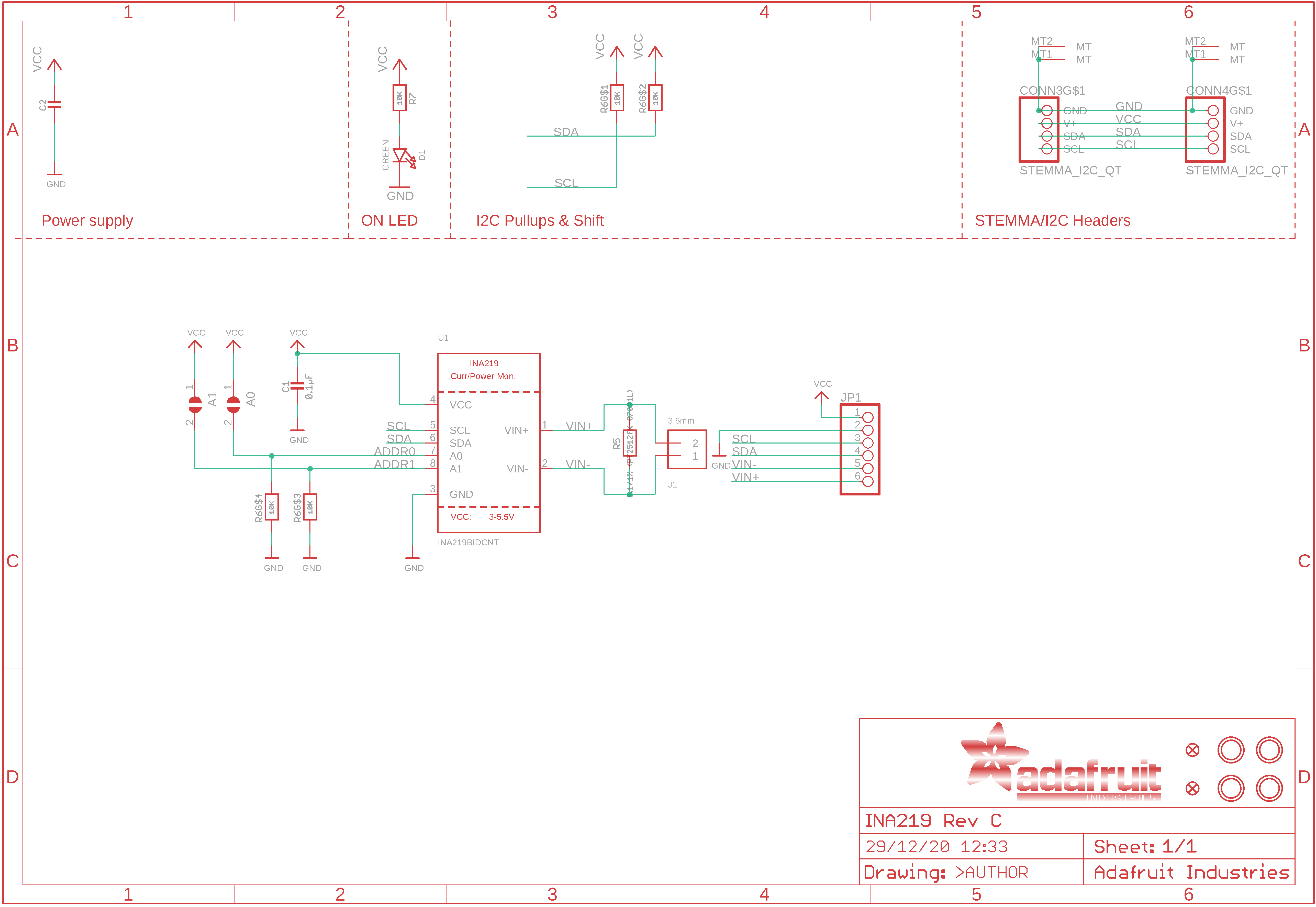

Habe einmal einen INA219 drauf und zwei TCA9548 (Diese haben
unterschiedliche I2C Adressen, bzw sollten Sie haben :) )

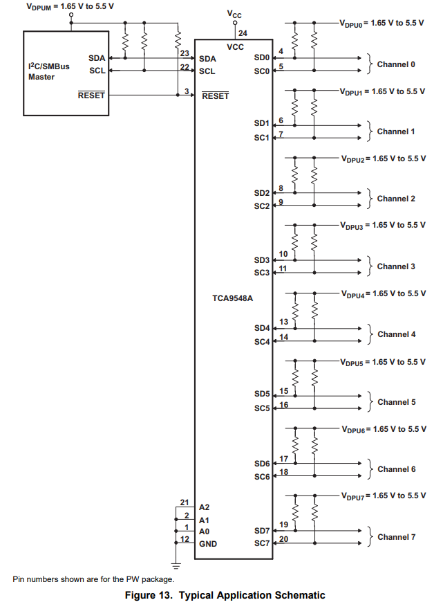

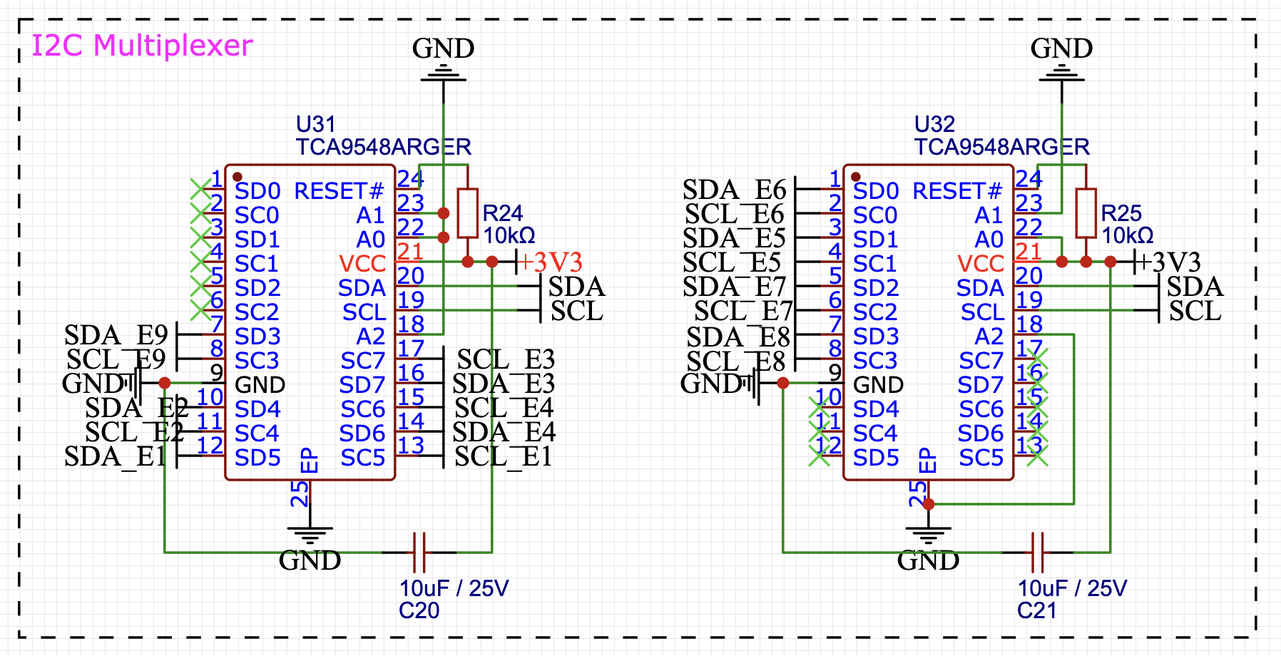

Jurgen H. schrieb:
> Habe (...) zwei TCA9548 (Diese haben
Tja, so einen Chip wie diesen wird ein 08/15-Scanner kaum korrekt
ansprechen können. Wie, bitteschön, legt er denn die Signale A0, A1 und
A2 an den Chip? Die kennt er doch gar nicht. Hast du die etwa fest
verdrahtet?

von Stephan D. (50plus)
RESET input der TCA9548(A) richtig beschaltet?
von Εrnst B. (ernst)
> verdrahtet?
Sollte er eigentlich, macht ja keinen Sinn, die Adresse dynamisch zu
ändern..
Adressen ergeben sich dann laut Tabelle aus dem Datenblatt.
Einen Hinweis, ob sich zur Laufzeit, also ohne PowerCycle/Reset,
geänderte Addresspins direkt auswirken, gibt das Datenblatt nicht. Würde
ich also statisch lassen.
Devices hinter dem TCA wird der Scanner nicht finden, zumindest nicht
ohne diese vorher passend zu konfigurieren. Aber die TCA9548 selber
sollten schon ein ACK senden, also vom Scanner erkannt werden können.

von Jurgen H. (jache)
Danke euch für die ganzen Kommentare.
Ich versuche mal alles zu schreiben.
Hinter dem Multiplexer sind weitere INA219.
Ich möchte nicht von diesen INA219 die Adressen finden sondern vom
Multiplexer selbst. Das ich die dahinter mit dem Scanner nicht finde ist
mir klar.
Aber an jedem Ausgang vom Miultiplexer sind nochmal eigene 4k7 Pull-ups.
Es hängen alle I2C Devices am gleichen GND und am gleichen VCC (3.3V)
Die Adressen sollen wie folgt sein.
Multiplexer einmal 70 und einmal 71

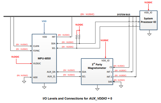

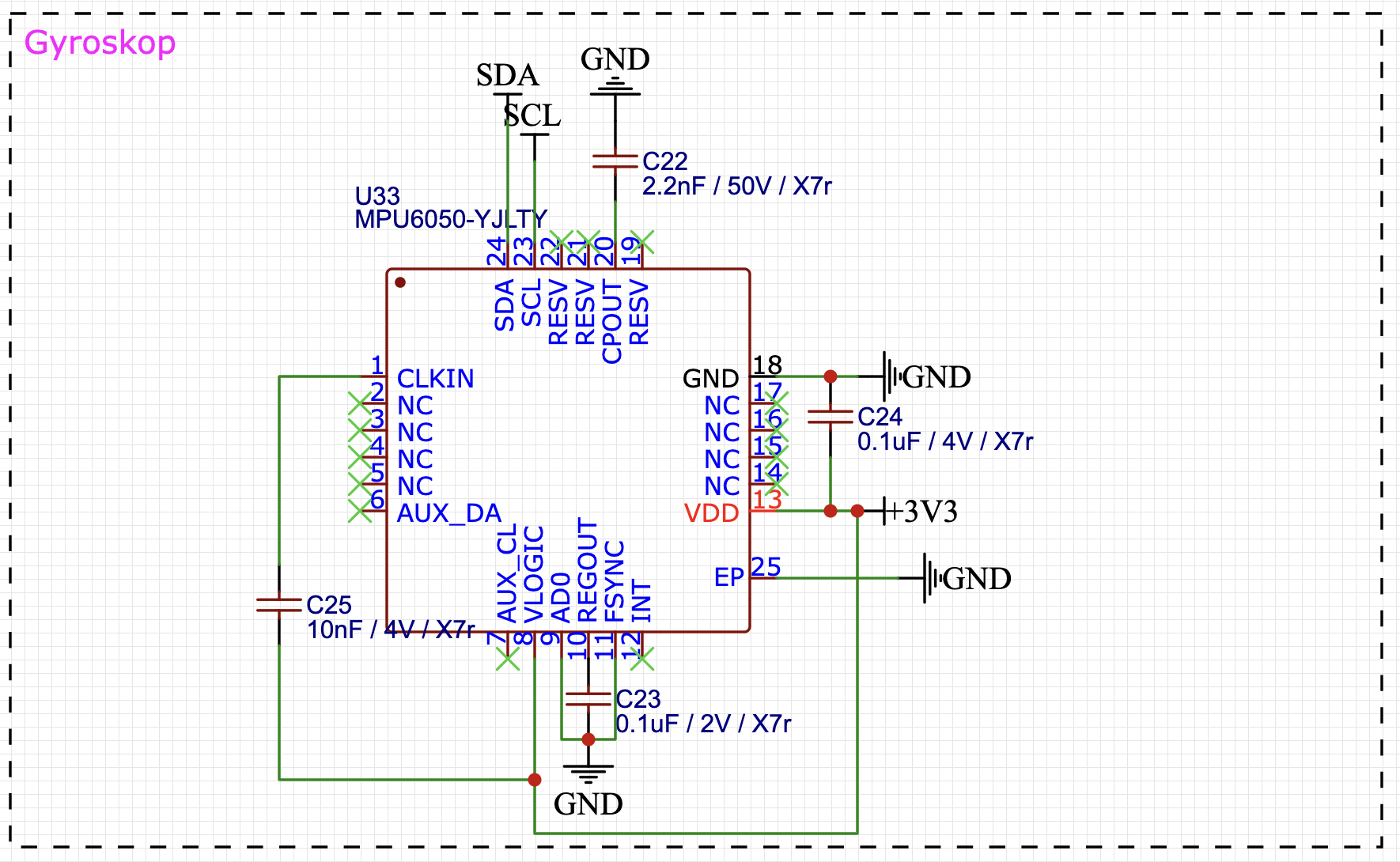

MPU6050 die 68 und der eine einzelnen INA219, der nicht hinter den
Multiplexern hängt, soll die 40 haben.
Was komisch ist, dass der MPU6050 bei mir die 69 hat obwohl der AD0 PIN
auf GND liegt. Laut Datenblatt soll aber bei low an AD0 die 68 sein. Ist

Hier nun die Bilder...
Wegen er Adresse handelt es sich beim MPU6050 um die 0x69, anstatt die
0x68, die es eigentlich laut Datenblatt seins sollte.
Der Rest auf der Platine funktioniert.
Der OLED ist mit Absicht noch nicht eingelötet.

Der CLKIN Anschluss vom MPU6050 gehört an GND (nicht an einen
Kondensator), steht so im Datenblatt "Optional external reference clock
input. Connect to GND if unused"

Die TCA9548 bekommen keinen Reset und setzen deswegen niemals ihre
Register zurück und lesen auch nicht ihre Adresse ein.
Es fehlt der Kondensator nach GND oder wie in der Appnote der Anschluss
an die MCU (empfehlenswert zum Auflösen von Konfliktsituationen am Bus)
Laut Datenblatt soll am Reset ein Widerstand zu VCC. Den habe ich doch
drinnen.
https://www.ti.com/lit/ds/symlink/tca9548a.pdf#page20
von Michael (Firma: HW Entwicklung) (mkn)
Ja, und laut DB macht die MCU dann den Reset.
Und bei Dir?
Was macht da den Reset zum zurücksetzen der Statemachine?
von Bernd S. (bernds1)
Laut Datenblatt der "Power-on reset":
Zitat:
8.5.6 Power-On Reset
When power (from 0 V) is applied to VCC, an internal power-on reset
holds the TCA9548A in a reset condition
until VCC has reached VPOR. At that point, the reset condition is
released and the TCA9548A registers and I2C
state machine initialize to their default states. After that, VCC must
be lowered to below VPOR and then back up to
the operating voltage for a power-reset cycle.
Oder hab ich da etwas falsch verstanden?
Wenn man die
10.1 Power-On Reset Requirements
einhält, sonst triggert der u.U. nicht.
Weil wie oben im Schema zu sehen ist A0,A1 und A2 unterschiedlich
beschaltet sind.
Jurgen H. schrieb:
> Wobei mich das wundert, denn die fertigen INA219 Devboards sind auch so
> aufgebaut
Nein, sh. Anhang, Breakout-Board von Adafruit.
Kannst auf deiner Platine leicht fixen, Lötzinn-Klecks über C26
platzieren.
Der INA hat dann keinen Abblock-Kondensator mehr, und läuft evtl.
instabil/ungenau.
Aber hat zumindest eine Chance, zu funktionieren.

Hier wird ein Breakoutboard verwendet als Beispiel mit dem
TCA.https://wolles-elektronikkiste.de/tca9548a-i2c-multiplexer
als Board wird eines von Adafruit genutzt.
hier das Schema dazu:
https://learn.adafruit.com/assets/27693
Hier wird auch Reset auf VCC gezogen und nirgends angeschlossen...

ok, ich habe den MPU6050 einmal ausgetauscht. Nun habe ich auch die 68
als Adresse. Habe dann gleichmal einen TCA9548 ausgetauscht, aber den
erkenne ich noch immer nicht :(

Mein Problem besteht "nur" noch am TCA9548. Dieser will einfach nicht
erkannt werden und bei dem Reset Pin ist bei mir eigentlich alles wie
auch bei den Breakout Boards von Adafruit. Und diese werden auch einfach
an einen ESP32 angeschlossen ohne Verbindung des Reset Pins...

von Thomas Z. (usbman)
Wenn das Teil nicht funktioniert, wird der PwrOn Reset vielleicht nicht
ausgeführt. Dann einfach den Reset mal kurz auf GND legen.
Wie sieht denn die Stromversorgung aus? (Anstiegs/Abfallzeiten)

Aber mit dem TCA9548 komme ich nicht weiter... Hat hier jemand noch eine
Idee wie ich etwas verkabeln könnte um zu probieren ob es geht.
von Joachim B. (jar)
erst mal A0 A1 A2 an GND, ich sehe immer noch kein Schaltbild oder
aussagekräftige Fotos.
Du fragst aber du lieferst keinen Plan, keine Bilder und wir sollen hier
Romane schreiben?
Fange schon mal an zu lesen
https://www.ti.com/product/de-de/TCA9548A#tech-docs
https://www.ti.com/lit/ds/symlink/tca9548a.pdf?ts=1714812954218
aber hier ist doch ein Schaltplan, oder was meint Ihr?
Beitrag "Re: Es wird nur ein I2C Gerät erkannt"
von Harald A. (embedded)
Tue Dir selbst einen Gefallen und investiere 10€ in einen Logic
Analyzer. Du wirst dich nach 3h fragen, wie Du vorher ohne leben
konntest. Kenne einige dieser Fälle aus missionarischer Tätigkeit.
Naja, sowas Ähnliches. Aber eines wird klar: dieser Schaltplan passt von
der Struktur genau zur Vorgehensweise bei der Inbetriebnahme.
In einem gut lesbaren Schaltplan sind keine ICs mit Gehäusen und
durchlaufendem Pinout eingezeichnet, sondern funktionale Symbole mit
Eingangssignalen links und Ausgangssignalen rechts sowie Versorgung oben
und unten. Oder wenigstens so, dass zusammengehörige Signale gruppiert
sind. Erst im Layout ist die Geometrie und die Pinreihenfolge wichtig.
Sieh dir einfach mal an, wie das Symbol der Bausteine im jeweiligen
Datenblatt aussieht.
Zudem wird in einem leserlichen Schaltplan das Potential von oben nach
unten negativer. Bei einem Pullup ist plus also oben.
Und wie gesagt: bringe in die Inbetriebnahme mehr Struktur als in den
Schaltplan. Wie es geht, habe ich ganz weit oben schon erwähnt.
Der Punkt 0 der Inbetriebnahme lautet: "stelle sicher, dass
Versorgungsspannung/en korrekt und störungsfrei ist/sind und deine
Signale physikalisch den erforderlichen Signalen im Datenblatt
entsprechen." Zur Physik eines Signals gehören Spannungspegel,
Flankenverlauf und das Timing. Um das messen zu können, brauchst du ein
Oszlloskop.
Jurgen H. schrieb:
> Einen Oszi habe ich leider nicht
Ändere das. Anders wirst du ganz offenbar nicht zum Ziel kommen. Kauf
dir das kleinste Picoscope und du hast den Protokollanalyzer für I2C
schon mit dabei.
Harald A. schrieb:
> Tue Dir selbst einen Gefallen und investiere 10€ in einen Logic Analyzer.
Das ist leider nur die zweite Hälfte der Wahrheit. Denn der zeigt nur
das Timing an, nicht die tatsächlichen Spannungspegel und nicht die
Flankensteilheit und -stetigkeit.
