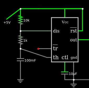

Dieter D. schrieb:
> Es gibt aber noch eine Schaltung, die eine lange Zeitkonstante mit dem
> NE555 schafft. Dabei wird ein GoldCap/SuperCap verwendet, der aufgeladen
> wird. Die Entladung dauert dann aber einige Minuten, auch weil der
> Entladepin nicht so viel Strom verträgt und ein Widerstand dazwischen
> geschaltet werden muss.
Obige Schaltung ist ein Monflop mit rund 1000s Verzögerung und die
Entladung dauert 100s.
Zum Spielen mit dem Simulator:
https://www.falstad.com/circuit/circuitjs.html?ctz=CQAgjCAMB0l3BWcMBMcUHYMGZIA4UA2ATmIxAUgpABZsKBTAWjDACgxCkUUbxCq2Qnn5VCUNgCdwKEaxQy5xBVTDxIUxeGVaUCcVTRw2AY136t2IVCix4YUo6fPiImIjgO8NQmAzDIbBo3O3YAc0trMFkQITcJCOw0WOFY5OxvGw0Ady0HBR4+fIlc4vlYhAVynJBZOWjavDkYmsLG5pE9AzZctq7tAosa4v7ipKoNAGcBtNUdDL5VEAAzAEMAG0mGHoqq+crwBtamw4VsA+qd84LeWk5a240zOtn2lPj3dQhsaCs--6segcSE+7F6Jzir0hNXGUPSqQ00ho9zayPE0OQxlysMhaPeEmk0U6FjGmVU8B2RNOM0uACU8g08KojjYaFQQVloAhNGUGiMhpiKdM2rCRWTwCAAC6SACu21K80yYsWlPmyRFyQ0AHttCBCItaJBSLZ1P4UMRsMQaAhsNEQXY4GQuIQ9DY9rE2Dr6PrWUbiCbgbbXZ9Hf59K6IGcPUA
Noch das Bild zu der Spielschaltung. Einer der parallelen Schalter ist
ein Taster.
Analog geht es auch. Aber SuperCap+555 sind größer und teurer als ein
ATtiny13.

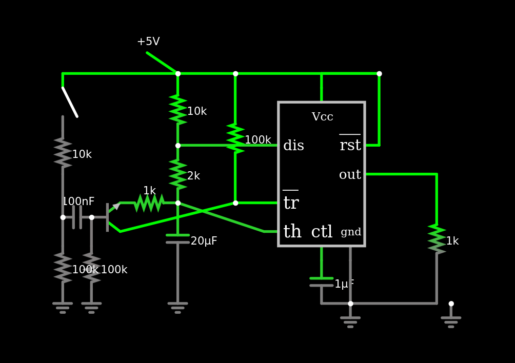

Hier mir einem NE555. Wenn der Taster einmal kurz gedrueckt wird,
startet das Monoflop. Wenn der Taster immer wieder mal kurz gedruckt
wird, dann wird trotzdem die 1000s der Impuls gehalten und 100s bleibt
der Ausgang aus. Erst danach reagiert es wieder auf den Taster.
Wird der Taster dauergedrueckt, quasi gebrueckt, dann verhaelt sich die
Schaltung als astabiler Multivibrator.

Die Schaltung triggert auch auf die positive Flanke. Wenn der Schalter
gedrückt bleibt, geht diese nicht über in den Betrieb als astabile
Kippschaltung.
Wichtig zu wissen wäre noch, dass diese Erweiterung real nur bis zu
einer Betriebsspannung von 5V funktioniert, weil sonst die B-E-Strecke
des Transistors durchbricht.
Mit der Simulation kann jeder sich das anschauen und experimentieren:
https://www.falstad.com/circuit/circuitjs.html?ctz=CQAgjCAMB0l3BWcMBMcUHYMGZIA4UA2ATmIxAUgpABZsKBTAWjDACgxCkUUbxCq2Qnn5VCtaKUqQaUuLOIIEbAE7gUI1inWbi2qmHiRVO8HtMoE4qmjhsAxhaunsQqFFjwwpH77-ERbGhsNGw8MIQ8GkIMPE4POHYAcxc3MA0QIREqYxSQwWFMtEyo92MAd1NvbR4+aqg2SvqtTIRtFoqQDU10rrxNDM7avoGRS2tGrt4u53rxhqbzecI+boaAZ3cO8AxrcBAAMwBDABt1hknsNrNtK-beof7wXrvn-Uvr4Zp44eNHNfyI0yhRyni8mWCrih0JCCG8SBgiUmAMKgKyCyKgmKaJBJm+4i+8XRBngl2xhXxwOyJhWM3E6TGzhJdiaGRazQebAASlVengqPyyrQqAiytBlGoOe0lkzkEY2AAXIpdDDaWmYdr7JgIMGQYg0HA8XiubRMIL5A16DCQXBRDBgeiGKgAEwYxwAricFZMGW8tpy1AZdu5fnK7I4bKrlRqtsxyIjEsQHa4CDIaDQEAErglIOw1CFMjJla9maTA4W+IJrqW7Ck6LcKQWwpWGnlbtcmyDW+4S1SymSK9Go51BEXI+9KjZpuOGgB7MwgWlUGh64jUBOESwhhfYNjz+hL4Wkddg2LpJAQW6ZNhAA

von Arno R. (arnor)
Wie im Anhang sollte es funktionieren.
Die Taste links oben wird nach anfänglich 2 Sekunden jede 3. Sekunde
gedrückt (VF3). Der linke 555 schaltet ein (VF1) und seine Zeit läuft
(VF4). Während dessen kann er nicht nachgetriggert werden. Nach Ablauf
seiner Zeit schaltet der linke 555 seinen Ausgang auf low und triggert
damit den rechten 555, der über den unteren npn die Taste sperrt (VF2).
Nach Ablauf der Zeit des rechten 555 gibt er die Taste wieder frei. Der
linke 555 kann wieder getriggert werden.
Der obere npn ist nötig, weil der TO mit high-Pegel auslösen will.
1n/100k verhindern, daß beim anlegen der Versorgung der rechte 555
einschaltet und die Taste blokiert.
Du solltest dir den unteren Transistor sparen können, wenn du beim
rechten 555er, Out mit Discharge tauscht.
von Arno R. (arnor)
Vielleicht kannst mal skizzieren was du genau meinst, denn von den
möglichen Interpretationen, die mir zu deinem Satz einfallen,
funktioniert keine...
von Mi N. (msx)
Schon, und im Grunde auch ein gutes Beispiel, warum man den NE555 für
solche Aufgaben garnicht verwenden sollte ;-)
Allein, daß das Signal an TRIG direkt auf den Ausgang einwirkt, ist für
mich schon ein Ausschlußkriterium.
Der TO hatte diesen Typen wohl genannt, weil er keine anderen Monoflops
kennt.

Arno R. schrieb:
Sorry, mehr als Prosa is Heute nich drin. :(
Du klemmst die 1MOhm vom Rechter 555er, von der Versorgung ab und hängst
den an OUT, der erledigt jetzt das Laden/Entladen. DISC (OK) nutzt du
als invertierten Ausgang, hängst den an die Basis des obernen
Transistors.
Trotzdem benötigt die von mir gepostete Schaltung weniger Bauteile und
kann simuliert werden.

von Arno R. (arnor)
Eine einfachere Version im Anhang. VF1 der Taster, VF2 die Spannung am
Timer-C, VF3 der Ausgang. Die Pausenzeit ist abhängig von der
Schwellspannung des PMOS, aber sehr hochohmig dimensionierbar.
Funktion praktisch wie vorhin. Der 555 wird vom Taster getriggert und
nach Ablauf seiner Zeitkonstante schaltet der 555 den PMOS ein, der für
die Umladezeit seiner Gate-Komination den Triggereingang auf high zieht.
Der 2K verhindert Kurzschluss (PMOS->NPN) bei in der Zeit gedrücktem
Taster. Man könnte den auch noch weglassen, da der Basisvorwiderstand
(--> 100k oder mehr) des NPN den Kollektorstrom auch begrenzt.

Teo D. schrieb:
> OK: Jetzt weis ich auch warum...
Es gibt aber etwas, wo Deine Schaltung praktischer ist:
Es lassen sich die Ein- und Ausschaltzeiten mit einem Poti getrennt
einstellen ohne gegenseitige Beeinflussung im Vergleich zu meiner
Schaltung. Wenn das bei meiner Variante ermöglicht werden sollte, müßten
noch zwei Dioden ergänzt werden.
Jens G. schrieb:
> Und damit machst Du 30 Minuten?
Wenn ich als Kapazitäten die SuperCaps oder GoldCaps nehme schon. In der
Simulation würde ich bis morgen warten müssen, bis der erste Teil des
Zyklusses durch wäre. Das wären mit 0,1F ca. 20...25min ein und 4...5min
aus.
Arnos Schaltung mit einem SuperCap macht auch locker die 30min. Man
sollte in dem Falle nicht über 100kOhm für Laden- und Entladen
verwenden.
Arno R. schrieb:
> Eine einfachere Version im Anhang. ...
Es gäbe das Monoflop in der Komplementärvariante mit Transistor und
Mosfet diskret realisiert. Da konnte das IC weggelassen werden. Diese
Schaltung hat aber den Nachteil, dass der Kondensator bipolar sein
sollte. Um die 1V in die falsche Richtung mögen die SuperCaps nicht so
gerne.
von Jens G. (jensig)
Ok, hatte irgendwie noch rel. schlechte Reststromwerte bei den Supercaps
im Kopf. Gerade mal ein paar Datenblätter angeschaut - RC-Werte im
Bereich 10000 ... 100000 wären damit realistisch, ohne daß die
Restströme sich stärker bemerkbar machen.
> aus.
Wozu Simulation. Vermutlich hast Du da auch nur ideale C ohne Reststrom
genommen ...
> genommen ...
Mit Reststrom würde die Simulation noch länger dauern. ;o)
Wegen der Reststromwerte soll auch der Ladewiderstand nicht zu hochohmig
werden.
Bei diesem Schaltungsprinzip lassen sich noch mehr Stufen dranhängen für
längere Zeitwerte. Damit könnte diese Lösungsvariante realisiert werden:
