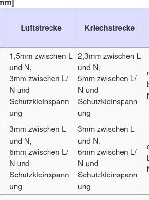

Hier stehts tabellarisch: 1 mm bei 400V Ueff Verschmutzungsgrad 1
https://www.mikrocontroller.net/articles/Leiterbahnabstände
Augen rund um die Netzanschlüsse auch ohne Dremelstaub und
Lötkolbengestank mit dem Teppichmesser ungestraft ausgestochen ;)
"Ist die Mindestkriechstrecke kleiner als die zugehörige
Mindest-Luftstrecke, ist Letztere zu benutzen."
Siehe Bild. Also 3 und 6mm nehmen und auf der sicheren Seite liegen.
Und für 400V AC wäre es noch etwas mehr zwischen den Phasen.
