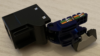

Hallo, in einem neu zu errichtenden Zählerschrank ist ja ein LAN-Kabel vom APZ zum Zählerplatz zu führen. Wie sieht es aber jetzt mit der Abschirmung dieses Kabels aus? Es muß ja extra isoliert sein, aber vom Schirm wird nichts gesagt. Darf kann muß der Schirm mit der Hutschiene verbunden sein? Ist diese dann geerdet und muß vom Rest des Schrankes isoliert sein? Ich habe hier in meinem Material zum Zählerschrank auch Keystones gefunden, die keinen Schirmanschluß haben. Es sind auch zufällig 2 Stück. Hardy

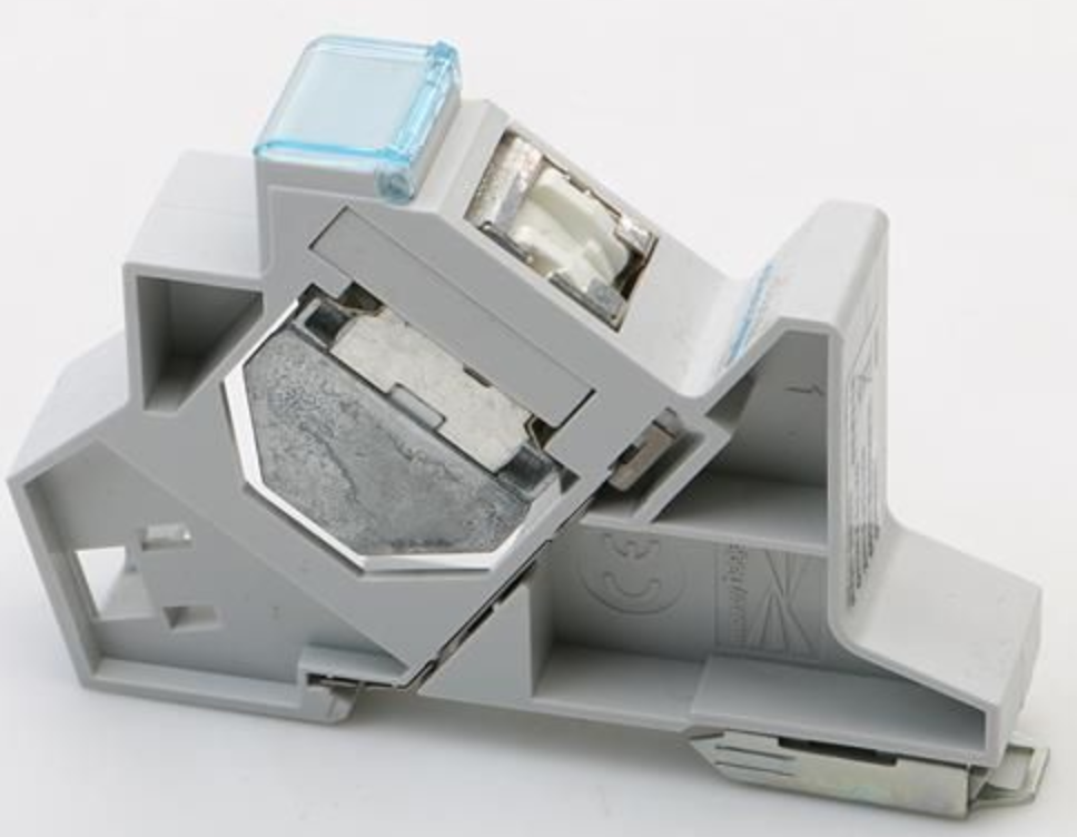

Du müsstest mal Dein Material zeigen, nennen, verlinken... Die Keystoneadapter vom Hager bspw. sind isoliert. Keine Ahnung, was Du verwendest... Es Gibt Keystonehalter aus Blech, diese sind dann wahrscheinlich eher nicht geeignet. Den Tipp ein ungeschirmtes Kabel zu verwenden finde ich auch nicht verkehrt.
Die isolierenten Module sehen so aus. Variante 1: Beide Seiten isolierte Module, Schirm hängt in der Luft Variante 2: Eine Seite Isoliert, andere Seite mit Hutschiene verbunden, aber ohne PE Variante 3 (dürfte eigentlich nicht gehen) wie Variante 2, aber Hutschiene isoliert (wäre dann zu hoch) und auf PE legen. Variante 4: beide Seiten Schim auf Hutschiene legen, ohne PE. Gibt eine schöne Schleife. was ist nur richtigt, und wo steht das? Hardy
Sven L. schrieb: > Die Keystoneadapter vom Hager bspw. sind isoliert. Hallo Sven, was ist dann das Blech zur Hutschiene? Hardy

Hardy F. schrieb: > Sven L. schrieb: > >> Die Keystoneadapter vom Hager bspw. sind isoliert. > > Hallo Sven, > > was ist dann das Blech zur Hutschiene? > > Hardy https://hager.com/de/loesungen/energieverteilung/technikzentrale/rj45-buchse-mit-patchkabel Ich meinte Dieses Modul. Die Verbindung zw. Zähler bzw. RfZ und APZ ist plombiert und durch den Kunden nicht zugänglich.
Hallo Sven, vielen Dank für die Info. Das ist aber kein Keystone. Aber ich werde es es mit dem entsprechenden Kabel aber doch kaufen. Da gehe ich der ganzen Diskusion mit dem Elektriker aus dem Weg, es wird ja für den Zählerschrank verkauft. Der Zählerschrank um den es hier geht ist noch im Aufbau und ohne Strom. Also noch alles frei zugänglich. Es wird dann aber blomiert sein. Hardy
Hardy F. schrieb: > vielen Dank für die Info. Das ist aber kein Keystone. Stimmt, sowas gibt es oder gab es aber auch als Keystone. https://hager.com/de/katalog/produkt/zz45zp6-rj45-buchse-ip2x-montage-im-rfz

Hallo Crazy Harry, vielen Dank!!! Ich wollte Dir eigentlich nur mal Kurzform der VDE zeigen: https://hager.com/de/wissen/normen/vde-ar-n-4100 Dort steht aber bei Punkt 05 genau die Antwort auf meine Frage: "... schutzisolierte RJ45 ..." Daraus ergibt sich dann aber die Frage, was ist der Unterschied zwischen CAT5 und CAT7 wenn es keinen Schirmanschluß gibt? Hardy
