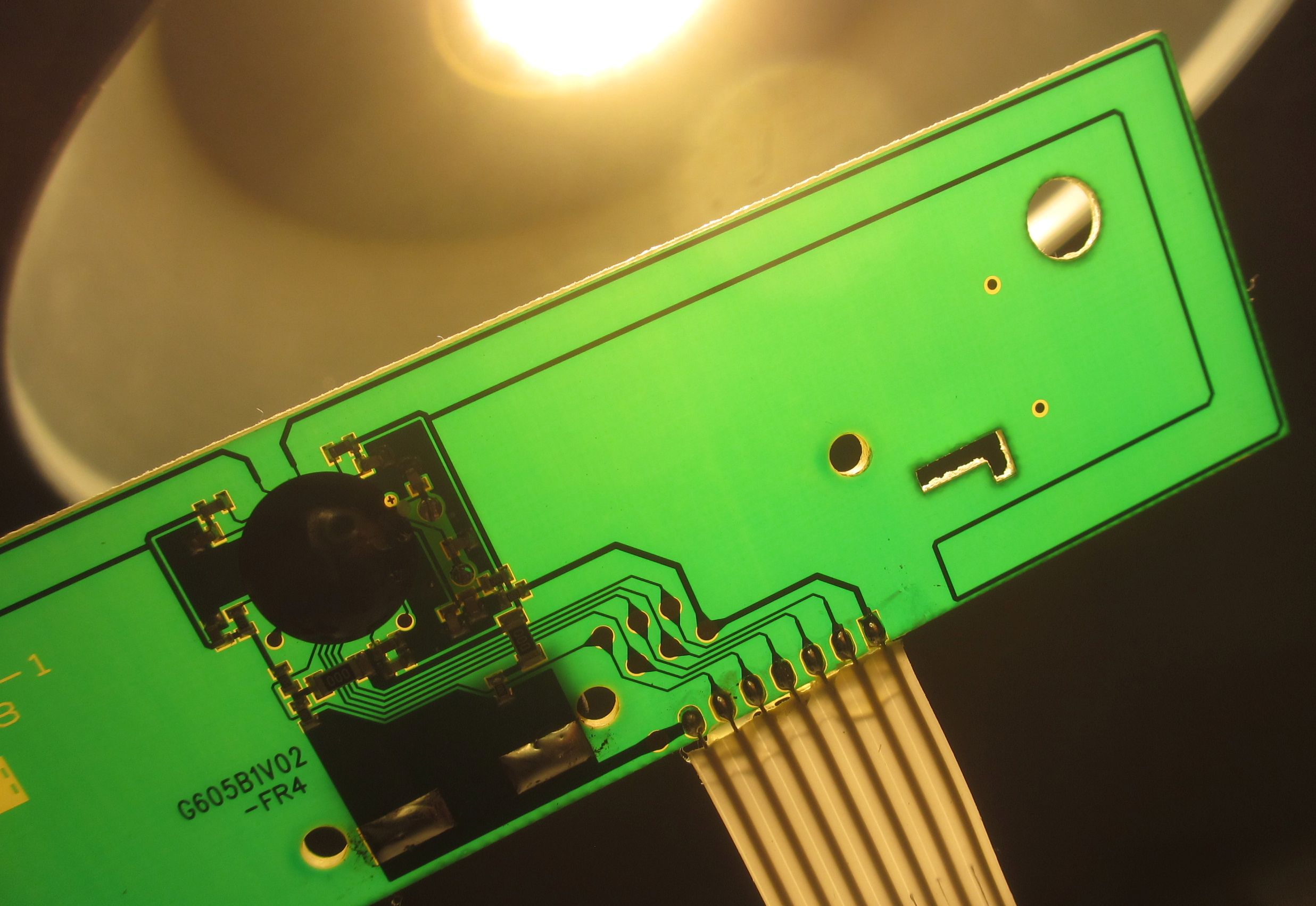

ich finde keine DCF Antenne - fkt das in dem Fall iwie anders? Denn die
WS empfängt ja Funkzeit und Wetterdaten für 3 Tage (nun, bis das Display
wg Sturz defekt war).
Klaus.

Klaus R. schrieb:
> ...und die broadcasten ernsthaft auf 868MHz?
Sicher nicht, denn das ist kein Rundfunkband. Aber es gibt ja genügend
anderen Platz im UHF-Bereich.
Deine Fotos enthalten keine Bemaßung, insofern kann man die Länge der
Antenne schlecht abschätzen.
: Bearbeitet durch Moderator
Nö, die benutzen das Pagernetz auf 466MHz. Steht da aber auch bei
'Konzept'. Die Ausseneinheit übrigens sendet tatsächlich auf 868MHz, hat
aber keinen Empfänger. Bei meiner Station z.B. fehlt der Aussensensor,
weil ich das aus dem Schrott gezogen habe und trotzdem stimmen Uhrzeit
und Prognosen. Die Aussentemperatur wird eben nicht angezeigt.

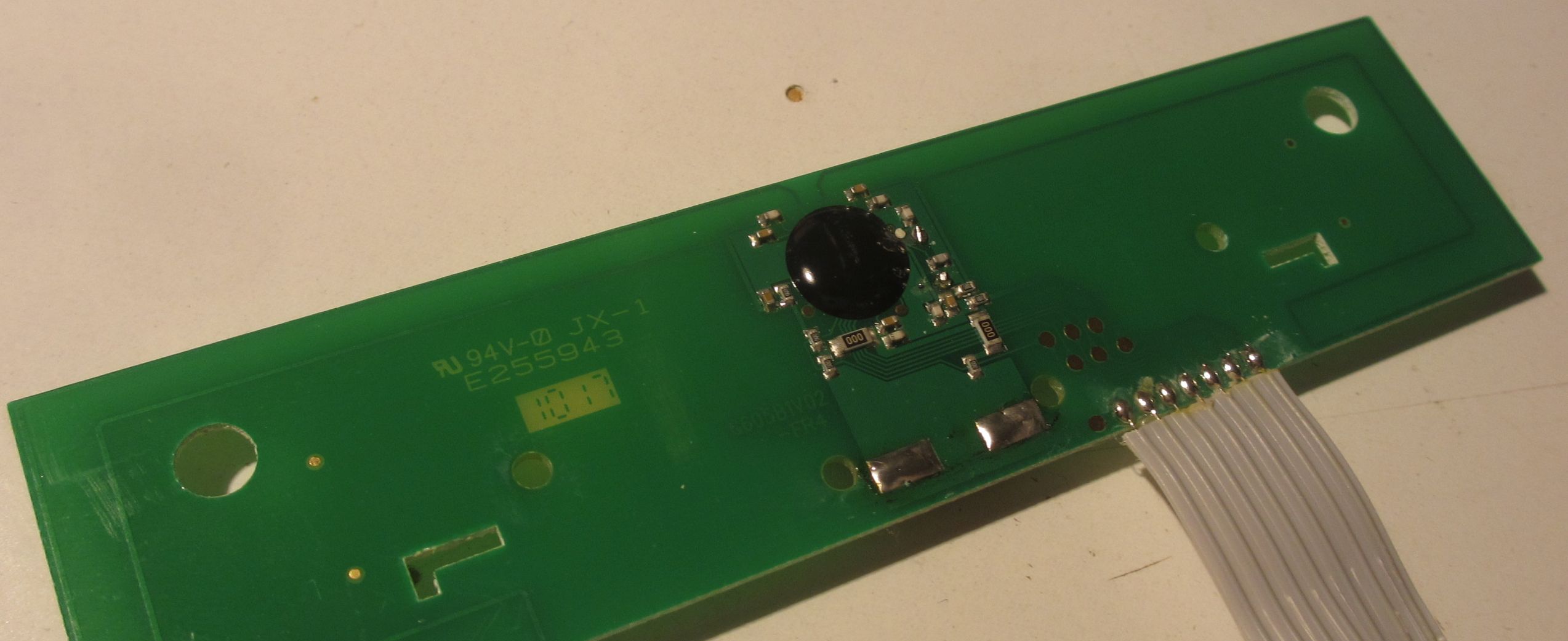

Mehr Details zu diesen Wetterstationen findet sich u.a. in diesem
Thread:
Beitrag "WetterDirekt Wetterstation Basteleien"
Die Bilder hier zeigen das Innenleben einer WetterDirekt Station:
Beitrag "Re: WetterDirekt Wetterstation Basteleien"
Der Chip unter dem kleineren Epoxid-Klecks ist der Receiver, das ist
vermutlich der selbe wie der im Bild weiter oben.
von Klaus R. (klaus2)
Interessant...ja der MeteoData Thread war das was mich auf die DCF
Fährte brachte, den hatte ich noch im Kopf.
Klaus.
Die gleiche Antennenform – bestimmt war das das Referenz-Design für den
verwendeten Chip. ;-)

Ja vermutlich, den Chip von AXEM hat jemand im anderen Thread bereits
identifiziert.
Klaus, die Antenne auf deiner Platine ist ja ein Dipol, wenn auch ein
wenig zusammengefaltet. Du kannst ja mal messen, was er für eine Länge
hätte, wenn man ihn auffaltet. Das dann noch mal 2 und du hast die
Wellenlänge, für die er gedacht ist.
