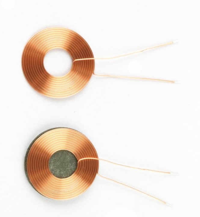

von Marcel V. (mavin)
Die Idee ist gar nicht so doof. Man könnte die untere (blaue) Spule an
einen 5 Volt Royer Converter anschließen und die Energie somit weiterhin
wie gewohnt durch das Kunststoffgehäuse übertragen.
Fräs mit einem 6mm Fräser einfach alles aus der weißen 230V
Kunststoffschale heraus, nur die Spule mit dem Ferritstift bleibt drin.
Achte darauf, dass du die Spule und den Ferrit beim Fräsen nicht
beschädigst!
An die Spule kannst du dann deine selbstgebastelte 5 Volt
Oszillatorladeschaltung dran anschließen.

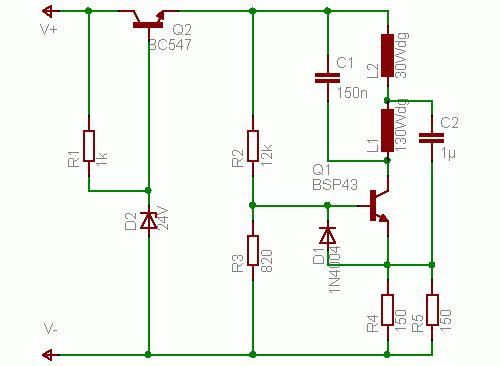

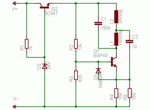

H. H. schrieb:
> Aber nicht deine Schaltung, die funktioniert nämlich nicht.
Da könntest du Recht haben. Mit pulsierender Gleichspannung wirkt die
Spule eher selbstglättend und überträgt kaum noch was.
Ob der TE die gleichen Spulendaten hat (130 und 30 Windungen)? Und statt
24 Volt will er ja auch mit 5 Volt speisen!
Ansonsten bleibt nur noch das Selbstwickeln mit Mittelanzapfung an Plus
und mit je einem NPN-Transistor lowside im Wechsel angesteuert, oder
ohne Mittelanzapfung aber dafür mit Vollbrückenansteuerung.
Für eine Eigenentwicklung ist das alles aber zu komplex.

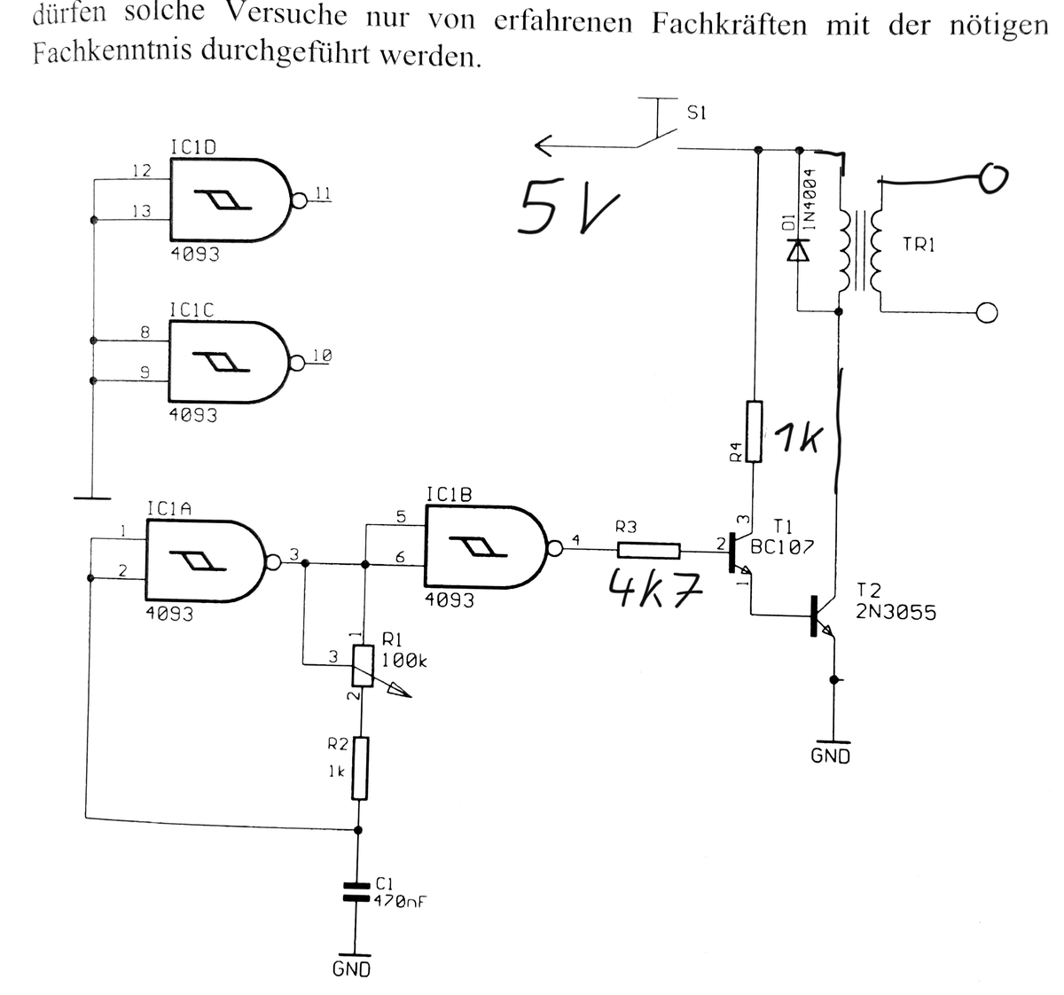

Jetzt zu der Zukunft: wenn ich die Spule und den ferritkern nutzen würde
und den ganzen Rest Ablöse, dann könnte ich es umbauen und mit 5v
betreiben, korrekt? Kann mir jemand sagen, wie die Schaltung dafür
aussehen müsste? Wenn das umsetzbar ist, würde ich es spaßeshalber
machen und schauen ob es funktioniert.
von H. H. (Gast)
> betreiben, korrekt?
Kaum, die Spule wird für 5V eine viel zu hohe Windungszahl haben.
von Harald A. (embedded)
Im ersten Schritt solltest Du mal messen, wie hoch die Frequenz denn nun
ist. Hier wurden schon 40kHz genannt, für Sonicare habe ich aber auch
schon 80kHz auf Bildern im Netz gesehen. Hast Du ein Multimeter mit
Frequenzmessung oder gar ein Scope zur Hand? Falls Multimeter: möglichst
viele Windungen um den Knubbel und beide Enden an das Multimeter. Dann
sehen wir weiter.
