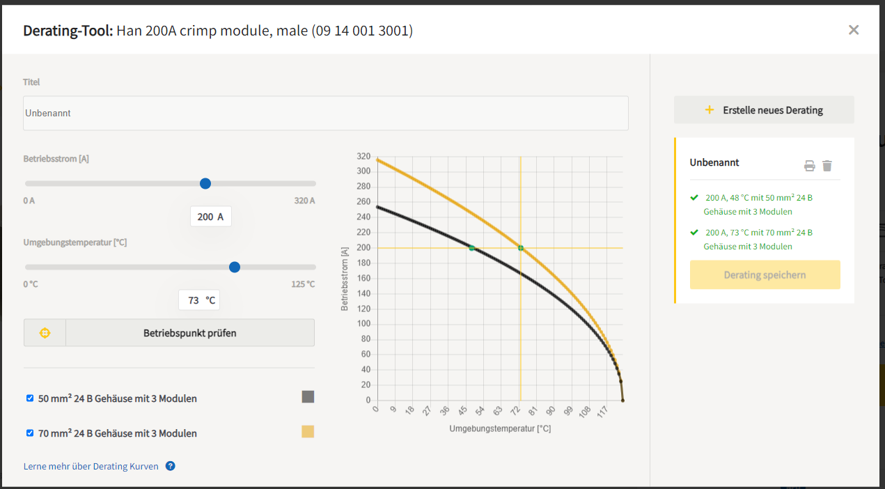

Anhang vergessen. Derating ansehen. Da kommt es auf das verwendete Gehäuse und den Querschnitt an. Die Temperaturabhängigkeit kann man sich im Graph ansehen. Die haben alles. Anbaugehäuse, Kabelgehäuse, Frontplattengehäuse etc.
