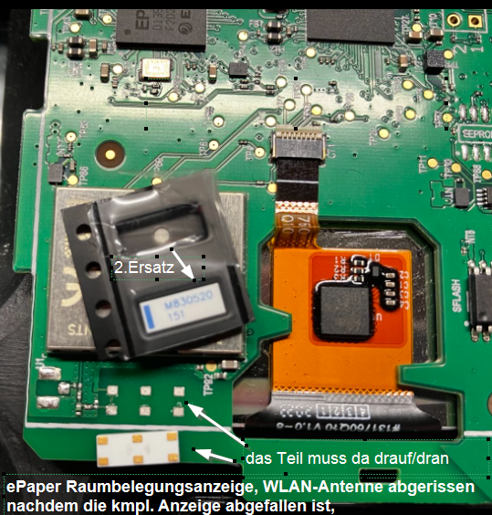

vor mir liegt eine Raumbelegungsanzeige mit einer abgerissenen
WLAN-Antenne, siehe Bild.
Ich überlege nun, wie ich das Teil wieder angebracht bekomme.
Meine Idee ist, die Antenne, so wie sie jetzt da liegt, mit 6 Stück
0,3mm CU-Lackdraht anzulöten.
Mit einer 0,7mm JCB-Spitze mit verbleitem Lötzinn sollte das gehen,oder?
Anschließend auf die Platine kleben.
Gibts Alternativen?
Könnte das Einfluss auf die WLAN-Abstrahlung haben?

Das kannst du vergessen. Die Antenne ist darauf ausgerichtet, sehr genau
positioniert zu werden. Mit Draht irgendwie rumfrickeln ist nicht
empfehlenswert.
Es gibt aber gute Nachrichten: Die Verlötung ist sehr einfach, sobald
Heißluft zur Verfügung steht. Pads verzinnen, ein wenig Flussmittel
darauf geben und dann mit Heißluft die Antenne verlöten. Wenn Lotpaste
verfügbar ist, natürlich diese nehmen.
Wenn du das nicht machen kannst, frag doch mal bei Handy-Reparaturläden
nach, die haben das Equipment und das Auflöten der neuen Antenne ist
sehr einfach und wirklich schnell gemacht, sollte also auch nicht die
Welt kosten.
Kleben? Womit?
Warum lötest du die Drähte da nicht auch an?
> Gibts Alternativen?
Ich würde hier die Antenne hochkant (90°) an 3 Pads löten (da reicht ein
Lotklumpen aus) und die anderen 3 Pads mit dünnen Drähten verbinden.
Oder eben nur die Pads, die auch tatsächlich eine elektrische Funktion
haben. Und so wie es aussieht sind das nur die beiden linken Pads.
> Gibts Alternativen?
Nichts, was man ohne Üben einfach so hinbekommen würde.
Denn wenn du (wie man es richtig machen würde) die Pads verzinnst und
dann mit Heißluft dran gehst, dann höre ich schon die Leiterplatte
knistern...
Ja, kann sein.

Von den 6 Pads sind sowieso nur zwei elektrisch von Bedeutung. Die
übrigen 4 haben nur Haltefunktion. Da tut's genauso gut ein Tropfen
Kleber.

Ich tät so tun:
- Display entfernen (Batterie und Kunststoffteile auf der anderen Seite
auch). Teile die sich nicht entfernen lassen und trotzdem nicht
hitzefest sind abschirmen (z.B. mit einem dünnen Blechstreifen oder wenn
man hat z.B. Flüssiglatex)
- Pads mit einem kleinen Klecks verzinnen
- Ein bissel Flux auftragen (Hoher Fluxanteil, am besten was "öliges"
oder pastiges)
- Baumarktheißluftfön Steinel mit kleiner Düse, Luft Stufe 2 von 3,
Heizung parallel dazu, Fön anheizen lassen. Der hat viel Masse die auch
erst warm werden muss.
- Teil auf die richtige Stelle legen und mit einer Pinzette festdrücken
(nicht pressen, nur soviel das es nicht wegfliegt)
- Vorsichtig kreisend anpusten. Abstand 2-3cm.
- Dauert durchaus 60 Sekunden bis das warm genug ist, viel länger sollte
es aber auch nicht dauern.
- Auf einmal sackt das Teil weg und zentriert sich selbst
- Wenn es raucht: hoffentlich ist das Flux. Wenn nicht: ab in den Müll
mit dem Gerät ;)
- 1-2-3, weg mit dem Fön
- abkühlen lassen
- Flux entfernen
- fertsch.
Evtl. Verfahrensänderung:
Teil neben den Lötstellen mit anblasen und erst aufsetzen wenn die
Lötstellen flüssig sind.
Das erfordert aber eine lange Pinzette und hitzeresistente Finger.
Sollte man üben, bei solchen Aktionen macht die Platine gern mal pop und
ist geplatzt, oder wird braun. Auch die richtige Einstellung der Puste
ist auszuprobieren. Meine ist eine steinalte von Steinel, die hat kein
Schild mehr, aber einen roten und einen blauen Schieber am Griff, kein
Display o.ä.
Wenn mans kann, ist das nachher nicht zu sehen, außer an Kratzern oder
Fluxresten.

Wenn du ein Heißluftföhn hast , auf die PADS etwas Lötzin drauf, aber
nicht soviel. Die Umliegenden Bauteile mit Kaptonband abkleben und dann
mit dem Heißluftföhn die Antenne auflöten.

danke für die Tipps.
Es läuft wohl auf die Variante mit der Heißluft hinaus.
Werde ich wohl mal in den nächsten Tagen in einer ruhigen Minute
angehen.
Grüße
Alwin
von Harald A. (embedded)
Wenn Du das alles zum ersten Mal machst würde auch ich Dir dringend
einen Handy-Reparaturservice empfehlen. Mit Heißluft muss man üben,
sonst geht das schief.
