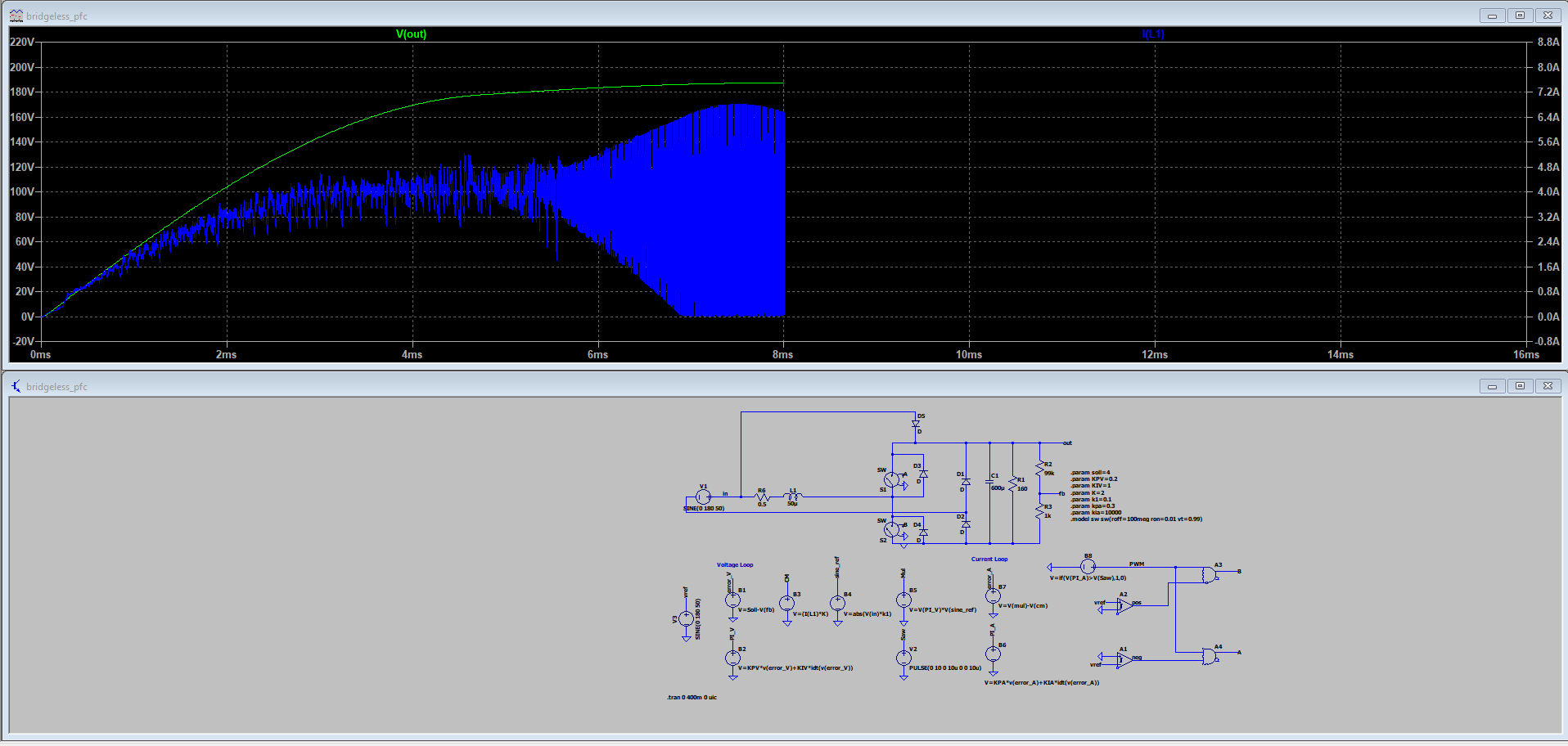

Hallo Zusammen,
Ich bin aktuell dabei mich mit dem Thema PFC Schaltungen zu
beschäftigen. ich habe hier angefangen eine einfache Single Stage PFC zu
simulieren und diese hat auch schon funktioniert. Aktuell versuche ich
eine eine Totempole PFC zu simulieren. Dies funktionier leider noch
nicht so gut. Ich gibt es Probleme bei der Polartiy-Switch.
Hat hier jemand vielleicht einen Hinweiß?

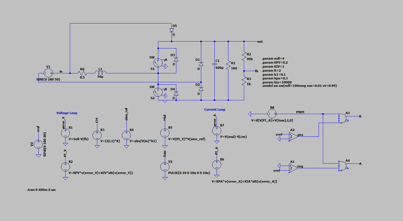

von Falk B. (falk)
Und bei die Rechschreibung. Mensch Meier, ist es SOOO schwer seine
Mutterpsrache NORMAL zu benutzen?
"Es gibt Probleme beim Polaritätswechsel."
Du musst natürlich die Eingangsspannung messen, was in der Simulation
einfach ist, denn die ist als Quelle V1 bekannt. Damit muss man die PWM
entsprechend umpolen. Deine ganzen gesteuerten Quellen sind ein Chaos,
bei dem keiner durchsieht. Das sollte man schon als gescheite Schaltung
bzw. FLußdiagramm zeichnen!
von Falk B. (falk)
Schau mal B4 an. Das abs() ist dort falsch, du braucht das Vorzeichen,
denn der Drosselstrom ist bipolar bei der bridgeless PFC.
von Falk B. (falk)
So geht's, siehe Anhang. Da waren mehrere Fehler drin.
Standard LTspice Dioden: nicht gut, die haben einige komische Parameter,
die bei bestimmten Simulationen Probleme machen -> immer reale Dioden
auswählen
Keine differentielle Spannungsmessung, dafür virtuelle Kopien der
Eingangsspannung, nicht sinnvoll, besser wie im Anhang
Sägezahnspannung für PWM mit Abfallzeit 0, da kommen auch komische
Sachen raus. Immer einen sinnvollen Wert angeben, selbst 1ns ist besser
als 0!

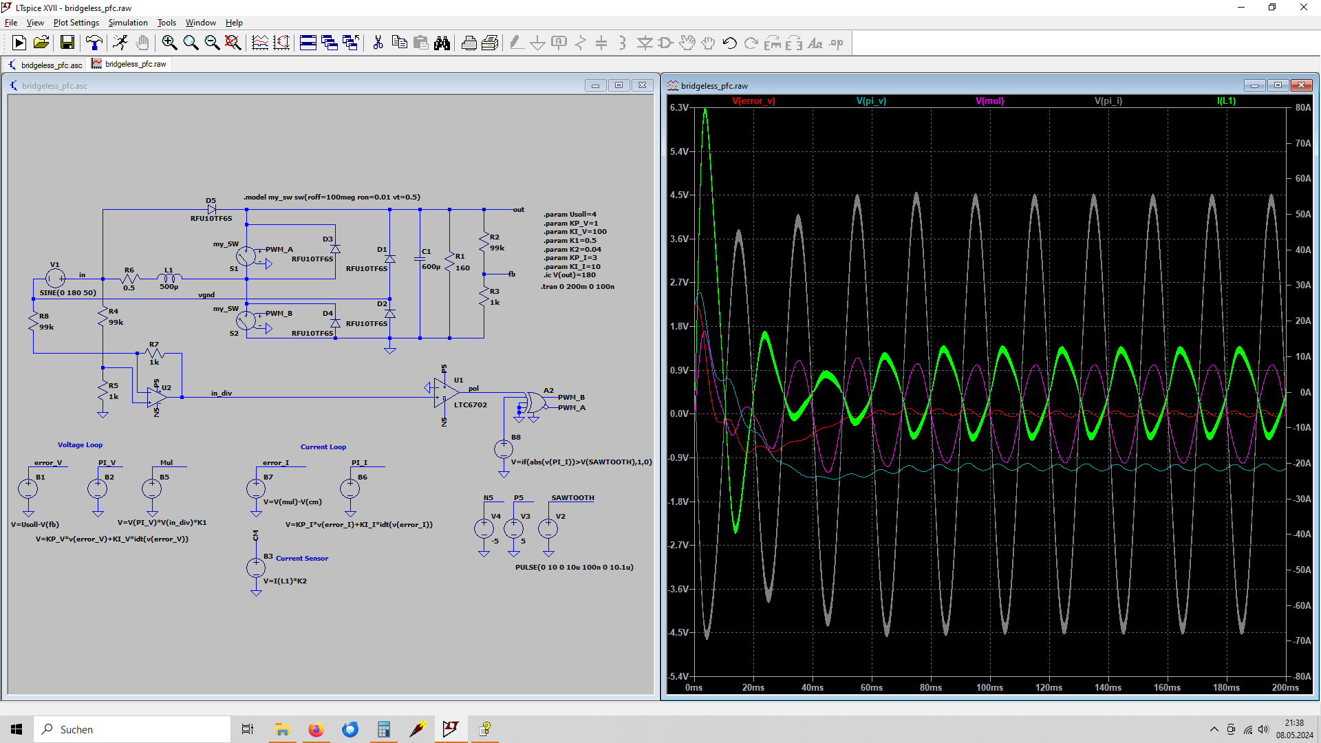

von Falk B. (falk)
Hier mit soft start ohne Überschwingen des Eingangsstroms und der
Ausgangsspannung.
