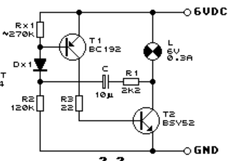

Hallo. Ich habe von meinem Professor die Aufgabe bekommen einen Fahrradblinker mit Hilfe einer astabilen Kippstufe zu bauen. Dieser sollte möglichst energieeffizient sein. Deshalb bin ich auf die angehängte Schaltung gestoßen. Nun wird in dieser Schaltung aber eine Lampe verwendet. Ich müsste aber eine Led verwenden. Wenn ich jedoch in die Schaltung eine LED mit Vorwiderstand einbaue funktioniert die Schaltung nicht mehr. Wollte deshalb fragen ob mir jemand einen nützlichen Tipp geben könnte. Ich habe auch meine Aufgabenstellung angehängt. Bin für jede Hilfe offen. Vielen Dank schonmal, Gruß Rupi!

Du könntest in Serie zur Diode Dx1 ebenfalls eine LED schalten. Die Flussspannung zwingt den 10uF Elko dazu, sich wenigstens ein Stück weit aufzuladen, bevor T1 durchschaltet.
Raphael schrieb: > Nun wird in dieser Schaltung aber eine > Lampe verwendet. Ich müsste aber eine Led verwenden. Wenn ich jedoch in > die Schaltung eine LED mit Vorwiderstand einbaue funktioniert die > Schaltung nicht mehr. Hat sie denn mit Lampe statt LED funktioniert?
Raphael schrieb: > Blinkdauer: Stromanstieg auf ILEDmax Da fällt mir sofort der ewige Blinker ein. > Dieser sollte möglichst energieeffizient sein. Bei diesem Satz auch.

Raphael schrieb: > Wenn ich jedoch in > die Schaltung eine LED mit Vorwiderstand einbaue funktioniert die > Schaltung nicht mehr. Das liegt an der Diodenfunktion und Zenerspannung der LED. Auf der Homepage elektronik-labor.de schrieb Herr Kainka auch etwas dazu. Glaube er löste das mit einem Widerstand parallel zur LED. Spicken kann man dort: http://www.pegons-web.de/2led.html

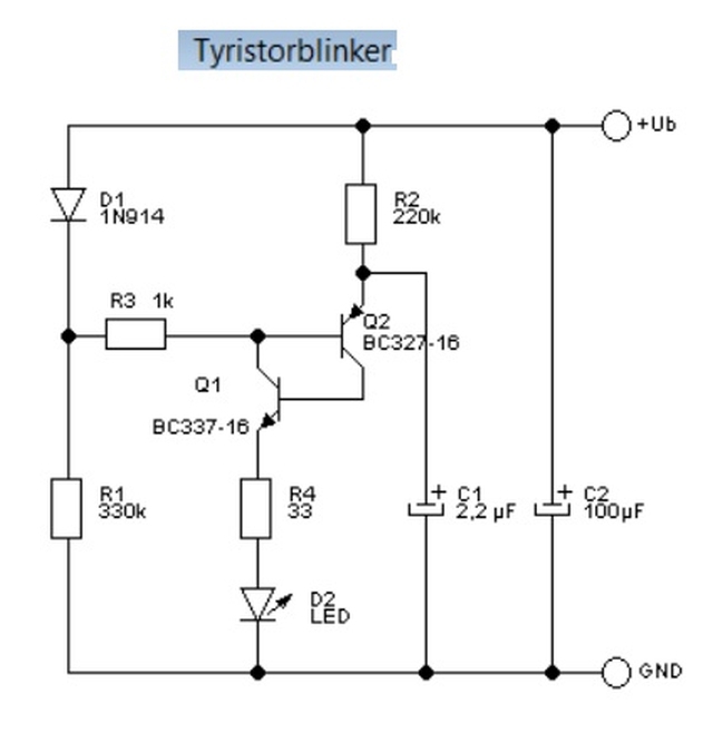

Man kann die beiden Transistoren auch als Thyristor verschalten, dann blitzt die LED nur kurz und knackig auf. Das ist stromsparender.

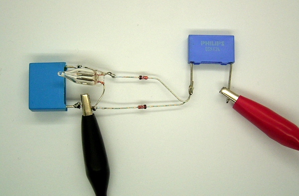

Marcel V. schrieb: > blitzt die LED nur kurz und knackig auf. Das ist stromsparender. Sehr bewährt als Baustellenwarner. Solls nun doch ein Blitzer werden, gehts auch ganz ohne Batterie: LED-Blitzer https://www.b-kainka.de/bastel152.html Neon-Blitzer https://www.b-kainka.de/bastel139.html aber die Vorgabe des Profs alleine zählt und die ist klassisch: Raphael schrieb: > Hallo. Ich habe von meinem Professor die Aufgabe bekommen einen > Fahrradblinker mit Hilfe einer astabilen Kippstufe zu bauen.

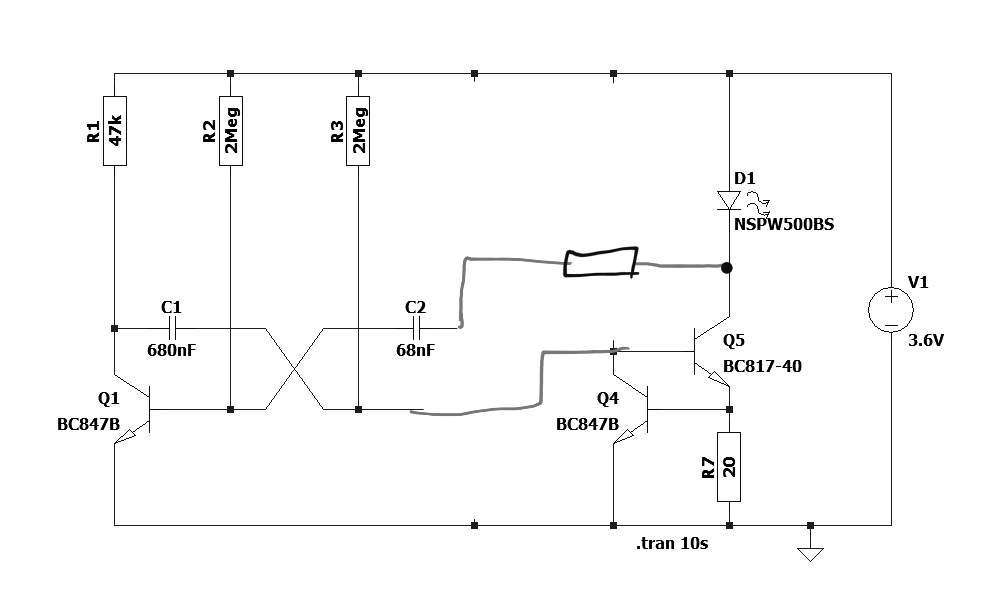

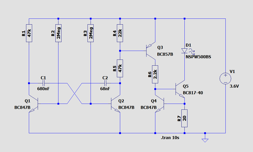

Bei der einfachen Stromregelung fallen 0.6V am Shunt-Widerstand ab, und die 3.6V der Lithiumzelle sind deswegen nicht ausreichend. Man braucht also eine LED mit max. 2.8V Forward Voltage: https://download.luminus.com/datasheets/PDS-002981_Rev03_Mid_Power_MP-3030-120H.pdf
Die Transistoren Q2 und Q3 können entfallen, aber dafür muss R3 verkleinert werden.
Georg M. schrieb: > Man braucht also eine LED mit max. 2.8V Forward Voltage: Hat er aber nicht, siehe Datenblatt. Übrigens bräuchte man auch einen Alku dr immer voll bleibt. Märchenwald.
