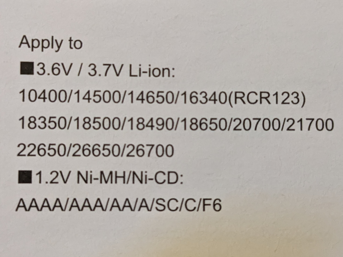

Ich habe hier einige 14500er Akkus die mit Li-Ion 3,2V beschriftet sind.
Kann ich die mit meinem Ladegerät laden?
von Ralf X. (ralf0815)
Nein!
Das ist eine typische LiFePo4 Zelle.

Ok, das könnte ich mir vorstellen. Bei Amazon bekomme ich ein 5er-Pack
incl. Batteriehalterung zu einem akzeptablen Preis sogar schon bis
Freitag.
Aber das TP5000 ist auch mit 3,6V angegeben. Und wenn ich mir die
Beschreibung so ansehe, scheint das nichts anderes zu sein, als in
meinem Ladegerät eingebaut ist? Das lässt sich nur leider nicht öffnen.
Reicht es nicht, wenn ich die einfach in das vorhandene Ladegerät lege
und die Ladeschlussspannung manuell überwache? Ich will die nur ein
einziges mal laden, bevor sie tiefentladen sind.
Dort wird die ca.-Ladeendspannung angageben, die beim LiFePO4 bei ca.
3,6V und bei "normalen" LiIon bei 4,2V liegt.
Bei LiFePO4 rast die Spannung zum Ladeschluss sehr schnell nach oben,
daher würde ich ohne LiFePO4-Lader zum LNG greifen und Endspannung auf
3,4V begrenzen.
von Tim 🔆 (solarlicht)
Ich hab nun ganz pragmatisch eine der Solarleuchten als Lader zu
benutzt, in dem ich ein LNG mit Strombegrenzung dran gehängt hab. Dauert
dann halt ewig...
> sind.
Nein.
"Nur für Artikel der Marke Solithia geeignet"
Real sind es LiFePO4 Akkus, die nicht bis 4.2V sondern nur bis 3.65V
geladen werden dürfen.
Nichts schlechtes aber anders als normale LiIon/LiPoly Zellen.
Eine Quick-and-Dirty-Lösung ist zwischen Ladegerät (Schiebkontakte) und
Akku eine doppelseite Pertinaxplatine zu klemmen und beide Seiten mit
einer Leistungsdode (zwei antiparallel) zu überbrücken.
Gegen Ende des Ladevorganges schaltet es aber immer wieder an und aus,
weil die Ladeschlussspannung früher erreicht wird, aber sobald der
Ladestrom weg ist, die Spannung um 0,7V absinkt, die Ladung wieder
einsetzt und das Spiel wieder von neuem beginnt.
Das ist nur eine kurzzeitige Lösung für Laden unter Aufsicht, wenn
nichts anderes verfügbar sein sollte, aber LiFePo dringend geladen
werden müssen.
