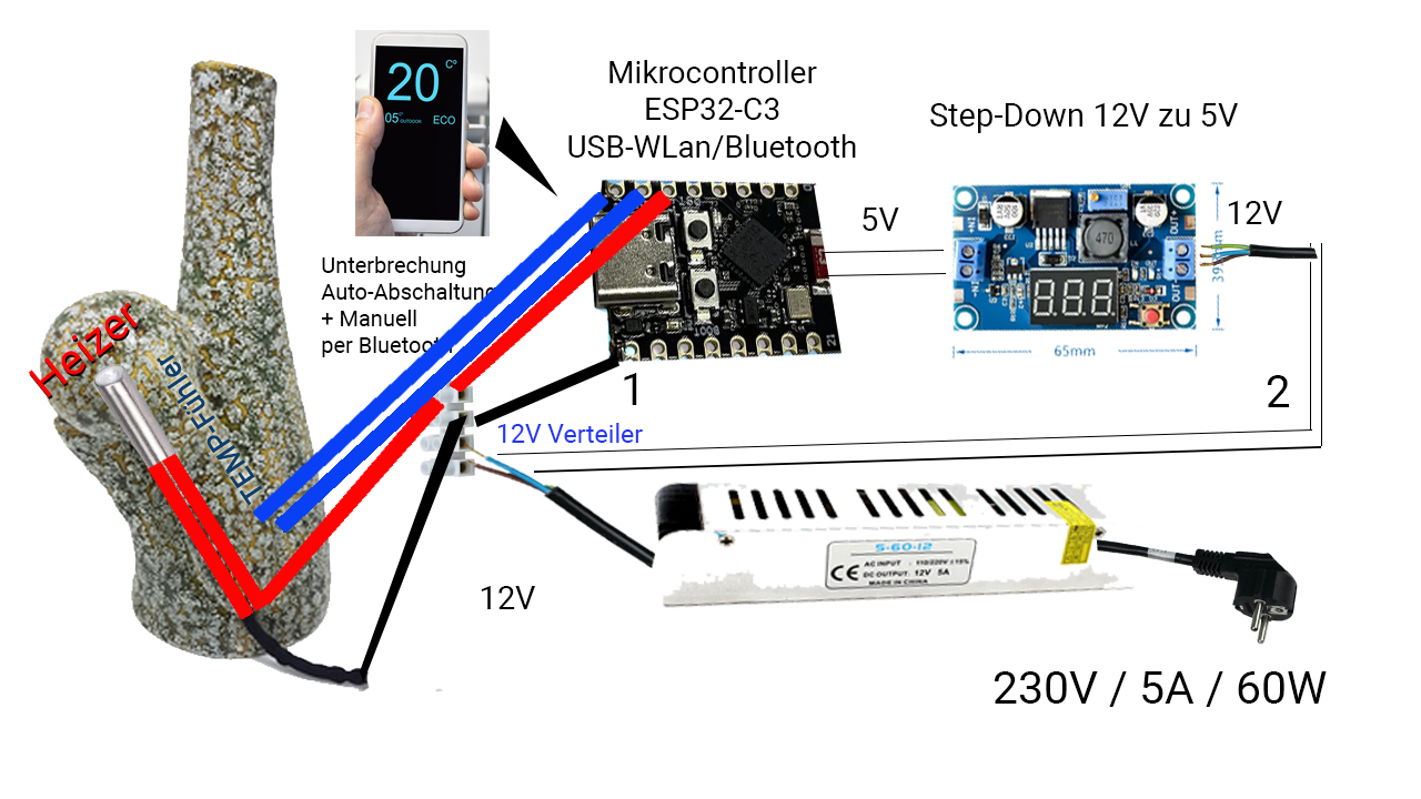

Projektdetails:
Der Vaporizer nutzt eine 12V Heizpatrone, die eine Temperatur von über
200 Grad Celsius erreicht, um die Substanzen zu verdampfen. Derzeitige
Herausforderungen bestehen darin, dass der vorhandene Transformator
lediglich die Spannung liefert und keine präzise Temperaturanzeige
ermöglicht. Meine Absicht ist es, dieses System zu verbessern, indem die
Temperatur direkt am Heizelement über einen Temperatursensor erfasst und
die Daten per Bluetooth auf eine Smartphone-App übertragen werden.
Geplante Verbesserungen:
Integration eines Temperatursensors: Der Sensor soll die tatsächliche
Temperatur des Heizelements messen, um eine präzise Steuerung und
Überwachung zu ermöglichen.
Entwicklung einer benutzerfreundlichen App: Statt der generischen
"Serial Bluetooth Terminal"-App soll eine spezifische, intuitive
Anwendung entwickelt werden.
Automatische Abschaltung: Wie bei modernen Haushaltsgeräten geplant,
soll der Vaporizer nach einer einstellbaren Zeitspanne von 20 bis 60
Minuten automatisch abschalten, um Sicherheit zu gewährleisten und
Energie zu sparen.
Neugestaltung des Trafos: Dieser soll mit einem extern zugänglichen
Potentiometer, einer Schraubsicherung und LED-Kontrollleuchten in einem
3D-gedruckten Gehäuse untergebracht werden.
Technische Herausforderungen:
Spannungs- und Stromregelung: Das Hauptproblem besteht darin, das
leistungsfressende Heizelement sicher und effizient über den ESP32 zu
schalten, der nur mit 3,3V und 5V betrieben wird.
Schaltungssicherheit: Aufgrund der hohen Leistungsanforderungen des
Heizelements und der geringeren Toleranz des ESP32 besteht die Gefahr
der Überlastung und Beschädigung.
Benötigte Unterstützung:
Empfehlungen für elektronische Komponenten: Welche spezifischen Relais,
Transistoren oder anderen Schaltkomponenten sind erforderlich, um die
Heizpatrone sicher zu steuern?
Ratschläge zur Schaltungskonzeption: Wie kann die Schaltung entworfen
werden, um eine zuverlässige Funktion und Sicherheit zu gewährleisten?
Programmierungshilfe: Unterstützung bei der Entwicklung des Codes zur
Steuerung der Temperatur, der LEDs und der automatischen
Abschaltfunktion.

Ich denke, du unterschätzt den Aufwand für Entwicklung massiv. Faktisch
willst du hier Leute im Wert von einigen tausend Euro für dich arbeiten
lassen, aber ohne sie zu bezahlen.
Unabhängig von der Anwendung bist du nicht der erste und nicht der
einzige, der eine Temperaturregelung für ein Heizelement entwickeln
will.
Zwei Dutzend Projekte sollten sich vermutlich problemlos durch Googlen
finden lassen, an denen man sich orientieren kann. Darunter z.B. etliche
OpenSource-Lötstationen.
Als langjähriger Produktentwickler kann ich dir aber eines verraten: Die
App wird dir nach drei mal verwenden tierisch auf den Keks gehen.
Ein kleines Display, ein Encoder und/oder ein paar Taster, um schnell
eine gespeicherte Temperatur abzurufen oder die Temperatur zu ändern
sind viel nutzerfreundlicher.
Ich denke, sich da an Lötstationen zu orientieren, was das
Benutzerinterface angeht, ist ein guter Start.

Kleiner Hinweis am Rande:
Temperatur Heizpatrone != Lufttemperatur!!!
PS:
Wieviel Watt hat deine Heizpatrone? Modell?
Welches Heizelement, welche Leistung, für welche Spannung ist es
ausgelegt. Im Idealfall hast du einen Datenblatt zum verlinken, da
sollten alle relevanten Infos drin stehen. Deine 12V/5A Netzteil liefert
60W, reicht das überhaupt für das Heizelement? Ich kenne Hand Vapes mit
200W.
Das Heizelement wird mit Gleichspannung betrieben, dass kann man relativ
einfach via PWM über einen N-MOSFET regeln. Der FET richtet sich nach
der Leistung deines Heizelements.
Über welchen Bereich reden wir hier? bis 400°C? bis 1000°C? Es gibt
Thermoelemente + passender AD-Wandler die dir die Temperatur per I²C
oder SPI ausspucken, allerdings muss du dir Gedanken machen wie du den
Sensor thermisch optimal an Heizelement koppelst. Beispiel wäre hier ein
Thermoelement von Typ-K + Umsetzer IC MAX31855.
Wie genau muss die Temperatur gehalten werden? Eventuell ist der Ansatz
über die Leistung doch nicht so verkehrt, so machen es ja auch viele
Vapes, an denen man bis zu 200W einstellen kann. Da müsstest du für
einen Prototypen nicht das Rad neu erfinden sondern könntest eine AKKU
Vape schlachten und die Komponenten nutzen und müsstest nur die Akkus
nachladen.
Sofern du ein fertiges Steckernetzteil verwendest und auf der
Kleinspannungsseite unter 75V bleibst fällst du nicht unter die
Niederspannungsrichtlinie, wirst aber einige Anforderungen im Bereich
Medizintechnik zu erfüllen haben.
Das Interface via Smartphone würde ich weglassen. Zum einen ist es
nervig für alles das Telefon zu nutzen zu müssen, zum anderen wird es
beim EMV Test deutlich einfacher wenn nichts mit Funk dran ist.
Da "dieses System" verbessert werden soll, muss es ja bereits etwas
geben...was?
Hersteller, Schaltplan, Funktionsweise vom bisherigen Stand (Netzteil,
Heizpatrone etc...)
