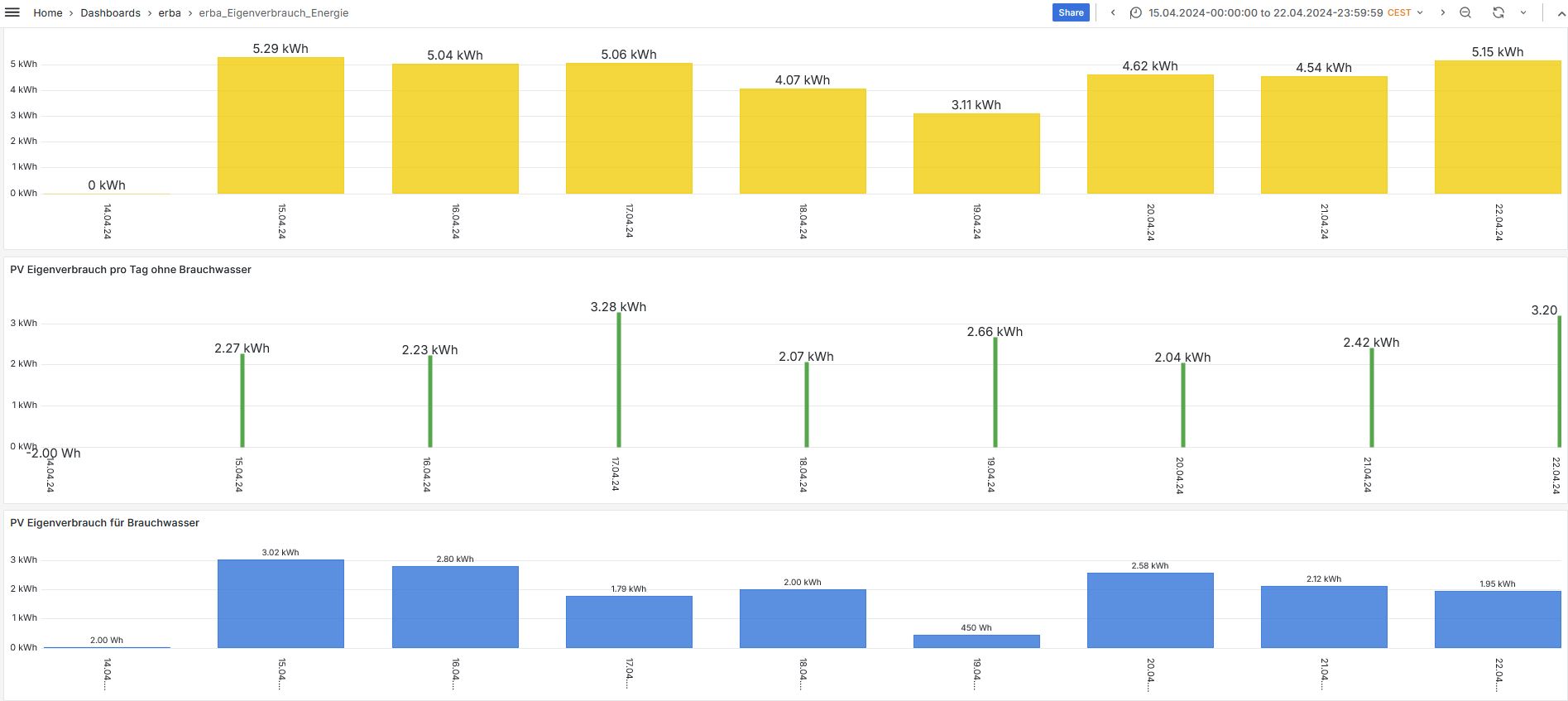

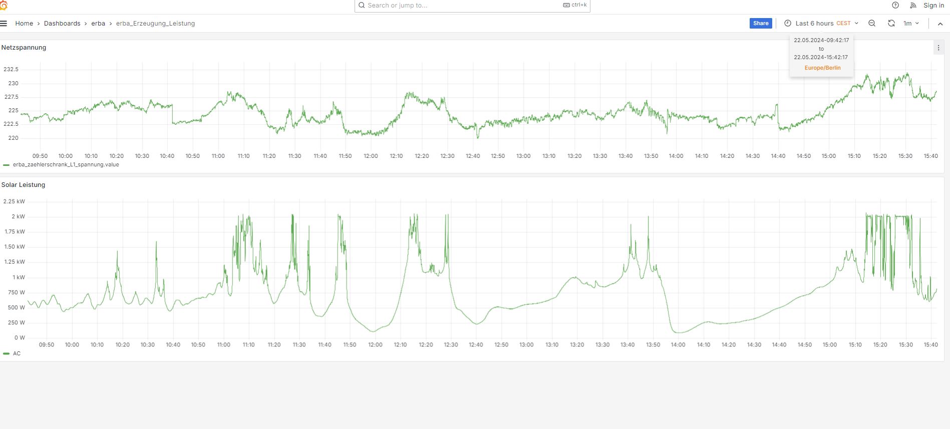

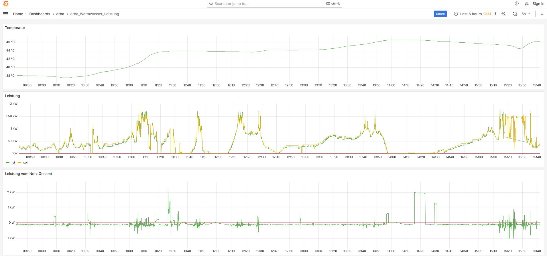

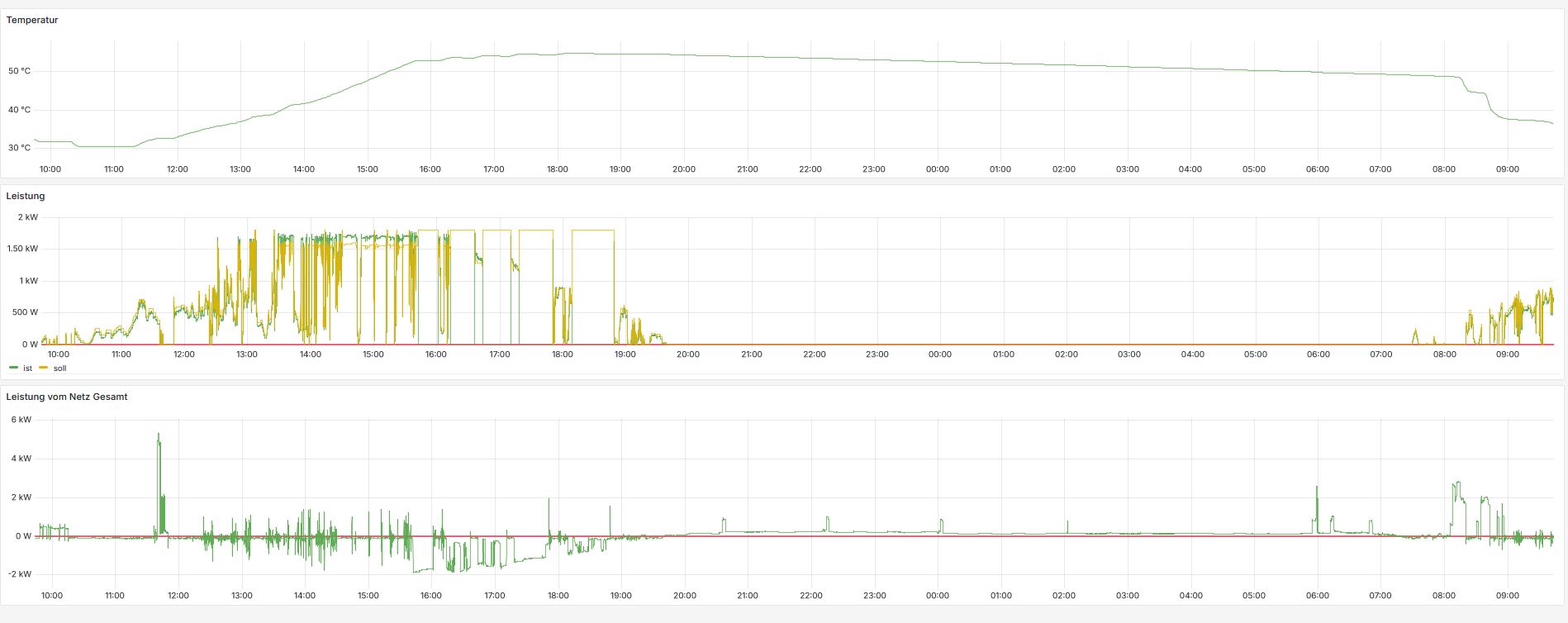

Servus Matthias,
ich erwärme mein Brauchwasser auch mit PV Überschuss seit 2 Jahren.
Hatte bis jetzt keine Probleme mit meinem Heizstab. Hab den billigsten
mit 70 € und  2000 W Stab installiert.
Regelung macht der Sonoff,Raspi und die kemo Steuerung.
mfg
orfix

Servus,
danke für die Antworten,
seit 10. Mai ist meine Pelletshzg. Aus, erwärmt wird das WW zur Zeit nur
mit PV Überschuss.
Bekomme zu Zeit nur 0,11 € für die Rückspeisung zurück ins Netz, bezahle
aber 0,28 € für den Bezugsstrom
2022 waren es schon mal  0,22 €, war natürlich lukrativer. Da war die
Erwärmung mit Pellets wirtschaftlicher.
Meine ausgeförderte 2,5 Kwp PV Anlage schafft es locker mein WW zu
erhitzen, überbrückt auch ein paar Tage, wenn nicht so viel Strom vom
Dach kommt.
Nachheizen mit Pellets ist auch kein Problem, muss halt eine 15 KW Hzg.
In Betrieb nehmen. Der PV Heizstab schafft das locker. Die
Nulleinspeisung war eine Gemeinschafts Arbeit mit meinem Sohn, ich habe
die HW gebaut er machte alles über wireguard. Die Regelung läuft nicht
linear, deshalb wurde eine Tabelle zur Linearisierung eingebaut.
Interessant ist die Regelung, wenn die Frau bügelt oder wenn die
Toiletten Spülung mit Regenwasser betätig wird, schaltet der Raspi
sofort um.
Hier die Antwort vom Hersteller
im Allgemeinen ist es nicht problematisch einen Heizwiderstand mit dem
Modul M240 zu regeln.
Wir haben auch keine Rückmeldungen, dass durch die Regelung vermehrte
Defekte auftreten.
Auch bei normalen Gebrauch sind die Betriebsstunden eines Heizstabes
begrenzt.
mfg
orfix

von Erba57 B. (orfix) Benutzerseite
Servus Klaus,
wo ist hier ein Zahldreher, Antwort kommt vom PWM Hersteller.
siehe Grafig, Leistung vom Dach abzüglich Hausgrundlast = Pv Heizung
Wie erwärmst du dein Brauchwasser, stell mal ein Grafig rein?
mfg
orfix
von Klaus (feelfree)
hatte ich geschrieben, mit Fragezeichen:
Klaus schrieb:
>> Modul M240
> Zahlendreher, M204?
> siehe Grafig
Die Grafi*k* zeigt aber nicht, was dein Stromzähler zählt.

@ Klaus (feelfree)
Am Stromzähler siehst du nur ein gemitteltes gezappel, was zweifelst du
jetzt noch an?
Auch im Iobroker siehst du nix gscheits
Was zeigt dein Zähler an, erzeugt du dein WW auch Klimaneutral?
