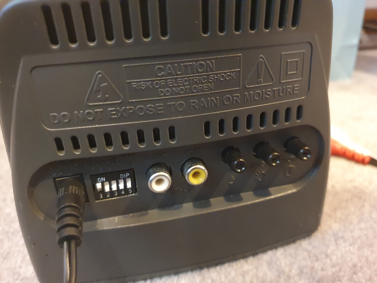

Hallo alle zusammen,
Ich habe heute einen kleinen Röhrenbildschirm der Marke Elro erstanden.
Er ist wohl für Überwachungskameras gedacht, die per Funk ein PAL-Signal
senden. Leider habe ich weder die passende Kamera, noch irgendeine
Ahnung, wie ich den benutzen kann. Toll wäre es, wenn ich den mit einem
analogen Fernseh-Signal füttern könnte.
Zum technischen: Er besitzt eine Antenne, mit der er (vermutlich 2,4
GHz) Signale empfangen kann. Zudem besitzt er einen Video- und einen
Audioausgang. Leider hat er abseits der Antenne keine Eingänge.
Über Hilfe wäre ich mich sehr freuen.
Freundliche Grüße
Jonas B.
von Irgend W. (Firma: egal) (irgendwer)
Über die gelbe Cinch-Buchse kannst du eventuell ein FBAS-Signal
einspeisen. Steht da was von in oder out?
- https://de.wikipedia.org/wiki/Composite_Video
- https://de.wikipedia.org/wiki/Fernsehsignal#FBAS-Signal
von Jonas B. (der_jojo)
Das sind leider nur Ausgänge.

Schon den Hesteller um ein Servicemanual gebeten?
Vom Funkempfänger kommt sicher ein Videosignal, das in den Videoausgang
abzweigt und auch intern zur Anzeige weitergeht.
Also vom Videoausgang die Schaltung rückwärts zum Funkempfänger
analysieren. Dann das Funkempfängervideosignal abtrennen und das eigene
dort einspeisen. Mit etwas Glück ist es Normpegel.
Zuerst auf dem Signalweg die IC Typen aufschreiben und anhand deren
Datenblätter deren Funktion ermitteln.

Wenn du das Signal nie sehen möchtest, kannst du den Empfänger auch
weglassen :-P
Nee, Ernst beiseite, es gibt alte analoge Rückfahrkameras, die auf
2,4GHz FM-moduliertes PAL Video senden und das wird das sein, für das
die Glotze da oben schon gedacht ist. Den Empfangskanal wählst du mit
dem Dip Schalter.
Was möchtest du also? Wenn du das ein PAL Signal direkt einspeisen
möchtest, musst du das Display aufschrauben und wie o.a., die Leitung
zwischen Empfänger und Videoschaltung auftrennen.
Wenn du nur irgendeine Kamera gucken willst, kannst du so eine
Funkstrecke beschaffen:
https://www.amazon.de/Cinch-Funkempfänger-Sender-Autoumkehr-Parksystem-Rückfahrkamera-Fahrzeug/dp/B08CN3VGC3/
Chancen sind recht gut, das der Sender direkt zu dem im Monitor passt.
Musst halt einmal den richtigen Kanal finden.

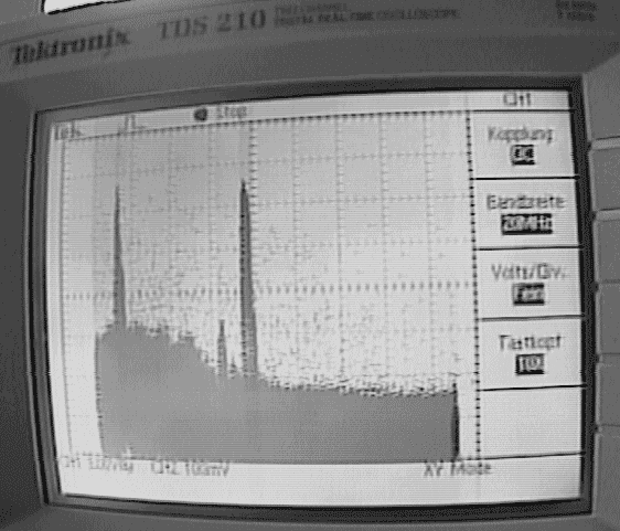

Einige analoge TV Übertragungen (Überwachungskameras, private
Videostrecken) existieren schon noch.
Aber in der Tat stirbt es aus und wird von digitaler Technik verdrängt.
Es gab vor zwanzig Jahren den Comtech-Tuner für 2,4 GHz FM-TV.
Abstimmbar über I2C-Bus, PLL-Chip ein Plessey/Mitel SP5055. So etwas
ähnliches dürfte da auch drinstecken.
Ich habe den damals auch gekauft und "gescannt". Hier das RSSI-Signal
auf dem Oszilloskop dargestellt.
Als Nicht-Funkamateur und ohne CE Zeichen wird der TE sowas aber nicht
betreiben dürfen. Aber Vorschläge für einen passenden Sender gibts ja da
oben schon reichlich.
Störbalken durch WLAN und Bluetooth inbegriffen.
