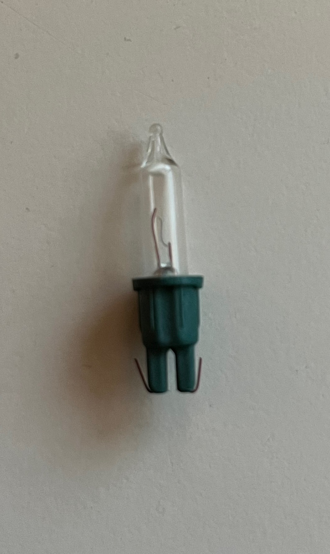

Liebe Helfer,
ich habe eine Lichterkette mit 20 Lampen.
Die Spezifikation der Lichterkette ist wie folgt angegeben:
Typ: NL-20L, Spec: 220-240V, 50Hz, 16,8W
Angegebene Ersatzlampen: 12V/0,84W
Leider finde ich keinen passenden Ersatz.
Bei eBay habe ich vermutlich passende gefunden, allerdings sind mir
diese viel zu teuer und werden aus England geliefert:
https://www.ebay.de/itm/254798092712
Kann ich die Birnen eventuell durch andere ersetzen? Vielleicht sogar
durch LED?
Könnt ihr mir weiterhelfen? Das wäre großartig!
Viele liebe Grüße
Phantom

Lichterkettenlampen sind besonders, enthalten einen Kurzschlussdraht bei
Ausfall.
Man kann 12V/0.84W Lichterkettenlsmpen mit anderem Plastiksockel
verwenden, in dem man die Drähte gerade biegt, die Lampe aus dem Sockel
zieht  und in den alten Sockel verpflanzt.

Es sind da noch etliche auf dem Markt. Wichtig ist nur: Du hast eine
20er Kette, ergo: 230V/20 Lampen = ~ 12V/Lampe. Es gibt Birnchen für
10er Ketten, 50er, 100er... Netzspannung geteilt durch Lampenanzahl =
korrekter Typ. Sind nur klare, farblose erhältlich: online transparenten
Glühlampenlack besorgen und darin eintauchen.
Auf den richtigen Sockel achten!

Du kannst jedes 12 Volt Lämpchen verwenden,
wenn es in die Fassungen passt und Du alle
Lampen in der Kette auswechselst.
Dann brennen alle Lampen gleichstark.

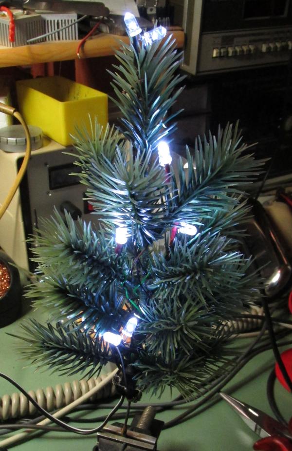

Geht: Brückengleichrichter plus Vorwiderstand und LED. Dazu einen
Parallelwiderstand, um auf 70mA zu kommen.

Reihenschaltung verstanden? Das Ersatzbirnchen muß die gleiche Leistung
haben, andernfalls teilt sich die Spannung schief auf.
