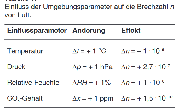

Ich habe jetzt nicht nachgerechnet, aber ich glaube, für die gewünschte
Genauigkeit musst Du bereits die Veränderung der Lichtgeschwindigkeit
durch Umwelteinflüsse (Edlen-Formel) mit berücksichtigen.

von Thomas V. (thomas_v70)
Das wird auf die angedachte Artnicht funktionieren.
Dichte der Luft durch Temperaturschwankungen, Ausdehnung von
Befestigungsteilen, Fremd- oder Selbsterwärmung der Messtechnik usw.
Der Messbereich ist einfach zu groß und das Budget locker um Faktor 50
zu niedrig angesetzt um wenigstens eine Machbarkeit zu bewerten.
Der Glasmassstab war schon der richtige Vorschlag.
Anlage nicht konstruieren nach Wünschen, sondern nach dem was auch
prozesssicher machbar ist.
Nach 20 Jahren Erfahrung in Mikrometer Justage ist mein Voschlag nochmal
an die Konstruktion ranzutreten und ein re-Design zu machen.

von Thomas W. (Gast)
Nimmt man eine Bank aus 1.4301 Edelstahl (so etwas V2A), hat man bei
Raumtemperatur einen Waermeausdehnungskoeffizient von 16 * 10^-6 K^-1.
Wenn ich mich jetzt nicht bei den Stellen verrechnet habe, ist Deine
Genauigkeitsvorgabe im Bereich der thermischen Ausdehnung -> Vermutlich
ist dann eine Klimakammer angesagt. Und ob das mit Deiner Anwendung
kompatibel ist: Keine Ahnung.

Da Al einen Ausdehnungskoeffizient von ca. 23.1*10^-6 K^-1 hat bist Du
bei Deiner gewuenschten Messstrecke und Genauigkeit sicher in der
Klimakammer.
von Flavio R. (Firma: Signracer GmbH) (signracer)
Vielen Dank Harald W.
Das habe ich auch nicht berechnet und hoffe aber das es keinen
relevanten Einfluss hat.
Wir werden es sehen beim testen....
Was wir jetzt schon wissen ist, das die Luftfeuchtigkeit generell bei
unserem Projekt eine Rolle Spielt. sowie auch im Dauertest die
Temperatur.
Nicht nur für den Laser, auch auf die ganze Maschine.
Da sind wir auch bereits dabei eine Richtlinie zu erstellen ab wann
gemessen wird. ( Aufwärmzeit der Maschine )

von Harald W. (wilhelms)
Harald W. schrieb:
>> Ich suche ein Abstandmessungsgerät für ist die Messung der Höhe
>> von 50mm bis 550mm mit einer Genauigkeit von 0.01mm.
Inzwischen habe ich doch noch mal nachgerechnet:
Bei der von Flavio gewünschten Genauigkeit spielt
die Brechzahl nur eine untergeordnete Rolle.
