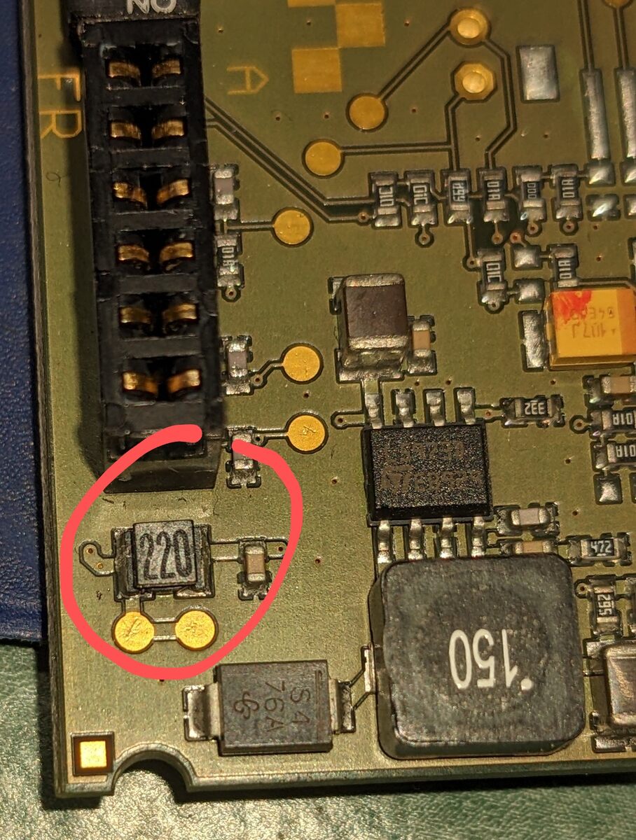

Gestern ist mir ein Fehler unterlaufen. Ich wollte bei meiner Multiplex
Fernsteuerung von NiMH Akku auf Lipo umstellen, was prinzipiell kein
Problem sein sollte.
Beim Versuch habe ich aber die Pole vertauscht. Hierbei ist mir das
HF-Modul abgeraucht. Da das Modul auf dem Markt nicht mehr zu haben ist,
möchte ich versuchen es zu reparieren. Da es nur mein Zweitsender ist
und auch nur für Lehrer-Schüler verwendet werden soll, halte ich es für
vertretbar.
Nach diversen Messungen habe ich das defekte Bauteil identifiziert.
Da ich nicht allzu bewandert in SMD Elektronik bin möchte ich nachfragen
ob jemand dieses Bauteil identifizieren kann. Es ist eine Spule,
Aufschrift "200", ca 2,5mmx2,5mm groß, 0,6O Ohm (Wert aus einem
identischen, noch funktionsfähigen HF-Modul mit Multimeter gemessen).
Ich vermute es ist eine Netzdrossel mit 22µH.
Kann mir das jemand bestätigen?
Leider habe ich auf dem Markt keine genau identisches Bauteil gefunden.
Wie genau müssen bei solchen Bauteilen die Werte passen um die Funktion
zu gewährleisten?
Meine Alternhative wären:
bei Reichelt:
https://www.reichelt.de/smd-induktivitaet-22-h-30-0-51-ohm-0-6-a-1212-l-1212fps-n-22--p245685.html
bei Conrad:
https://www.conrad.de/de/p/recom-rls-226-netzdrossel-smd-22-h-0-7-0-63-a-1-st-2887548.html
Kann ich diese Bauteile verwenden?
Ich hoffe mir kann jemand weiterhelfen. Besten Dank schon im voraus.
Timo

von Gustl B. (gustl_b)
Timo M. schrieb:
> Es ist eine Spule, Aufschrift "200"
Nichtmal das stimmt.
Du brauchst keine Speicherdrossel, sondern eine einfache HF-Drossel, die
den Strom verträgt:
https://www.reichelt.de/smd-0805-1008-c7224.html
Und entgegen deiner Überschrift steht da '220' drauf und nicht '200'.
Wenn die wirklich durchgebrannt ist, spricht das übrigens dafür, das da
noch mehr defekt ist.
Warum sollte die defekt sein? 0.6 Ohm ist nicht durchgebrannt sondern
könnte gut passen.

von Timo M. (timo74)
danke für die schnelle Rückmeldung und sorry, Ihr habt recht es steht
220 drauf. Hatte ich beim schreiben anders im Kopf.
Die 0,6O Ohm habe ich an einem zweiten Modul gemessen.
Nochmal zu meiner Frage, wie genau müssen die Werte an der HF-Drossel
stimmen.
22 µH, 0,6O Ohm?
Ich denke die von Conrad "RLS226" könnte gut passen, oder? Sind 220 auch
22µH?
Und ob noch was anders defekt ist müsste ich dann sehen, aber die 1,25
Euro würde ich investieren?
Nochmal danke für eure Infos.
Und an der "defekten" Spule?
> stimmen.
> 22 µH, 0,6O Ohm?
Grob. Da wird wohl so +-100% völlig OK sein.
Kein Durchgang mehr.
Dann sollte ja beide Typen passen, die ich ausgesucht habe. Danke Gustl
von Michael B. (laberkopp)
Timo M. schrieb:
> Sind 220 auch 22µH?
Ja.
Timo M. schrieb:
> das defekte Bauteil
Na ob das das einzige kaputte ist ?
Matthias S. schrieb:
> sondern eine einfache HF-Drossel, die den Strom verträgt
Mit 6.8 Ohm und 200mA nur bis 2.5MHz ist die ein schlechter Ersatz.
Die sind halt beide ein bisschen zu gross.

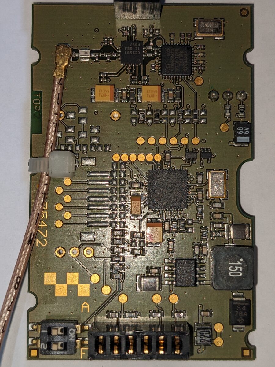

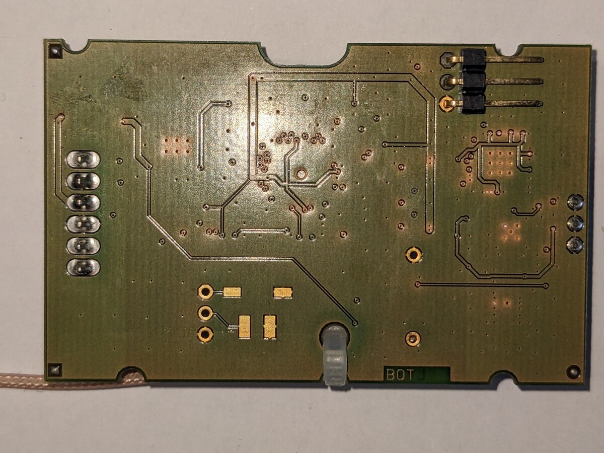

von H. H. (Gast)
Zeig doch das komplette Modul, von beiden Seiten, und so dass man die
Markings lesen kann.
hilft das?
Kann man für einen Versuch die Drossel auch überbrücken um festzustellen
ob noch anderer Bauteile defekt sind?
Das kann sein. Eine Speicherdrossel ist aber noch blöder. Immerhin hat
die originale Drossel noch eine Sicherungsfunktion gehabt.
von H. H. (Gast)
Der Schaltregler im SO-8 Gehäuse wird wohl auch hinüber sein. Den Rest
hat wohl die Schottkydiode in SMD geschützt, sich dabei aber
möglicherweise geopfert.
