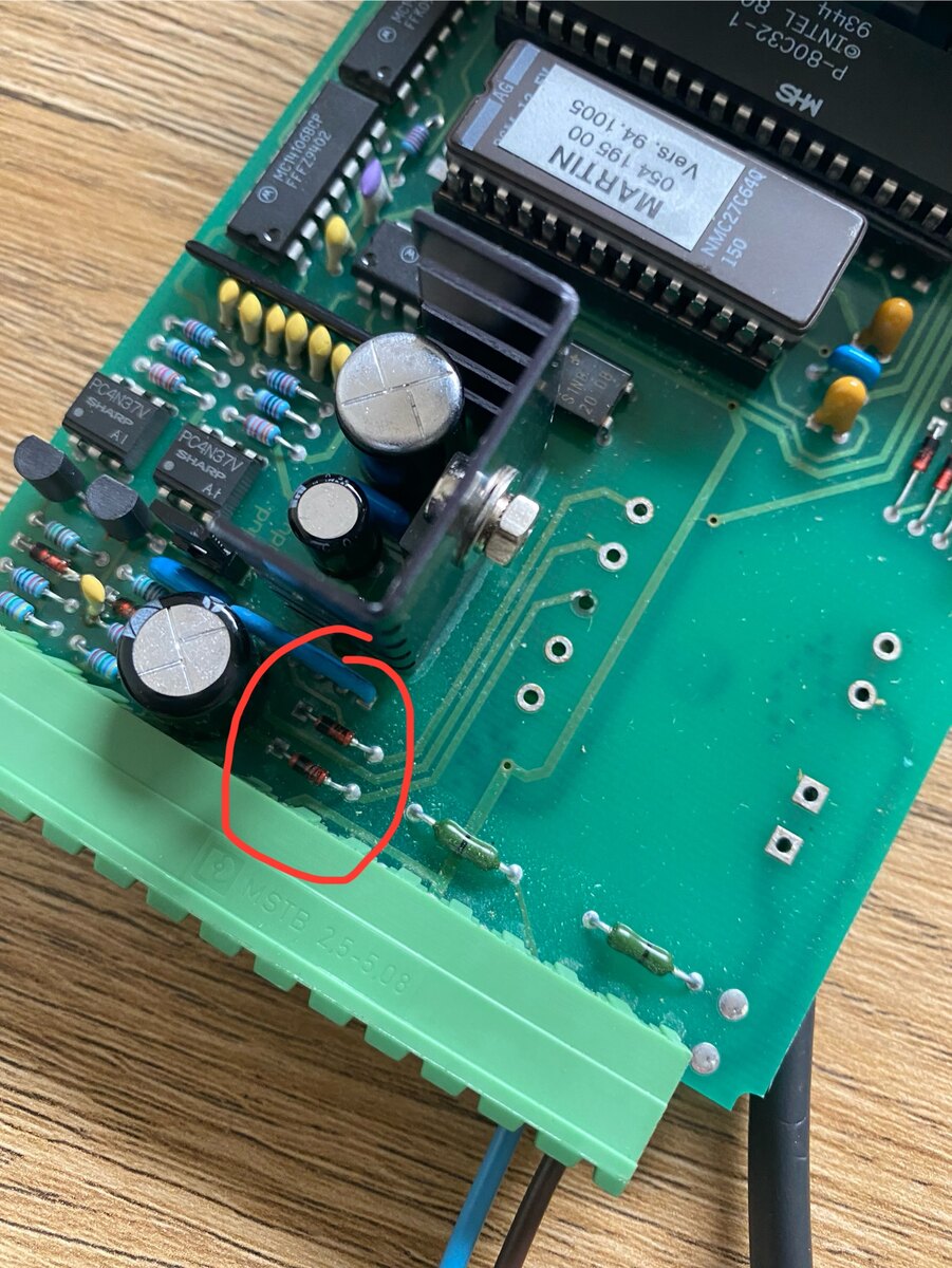

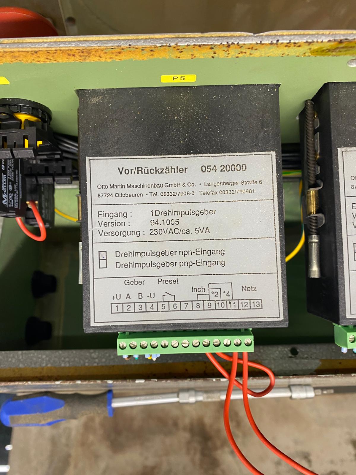

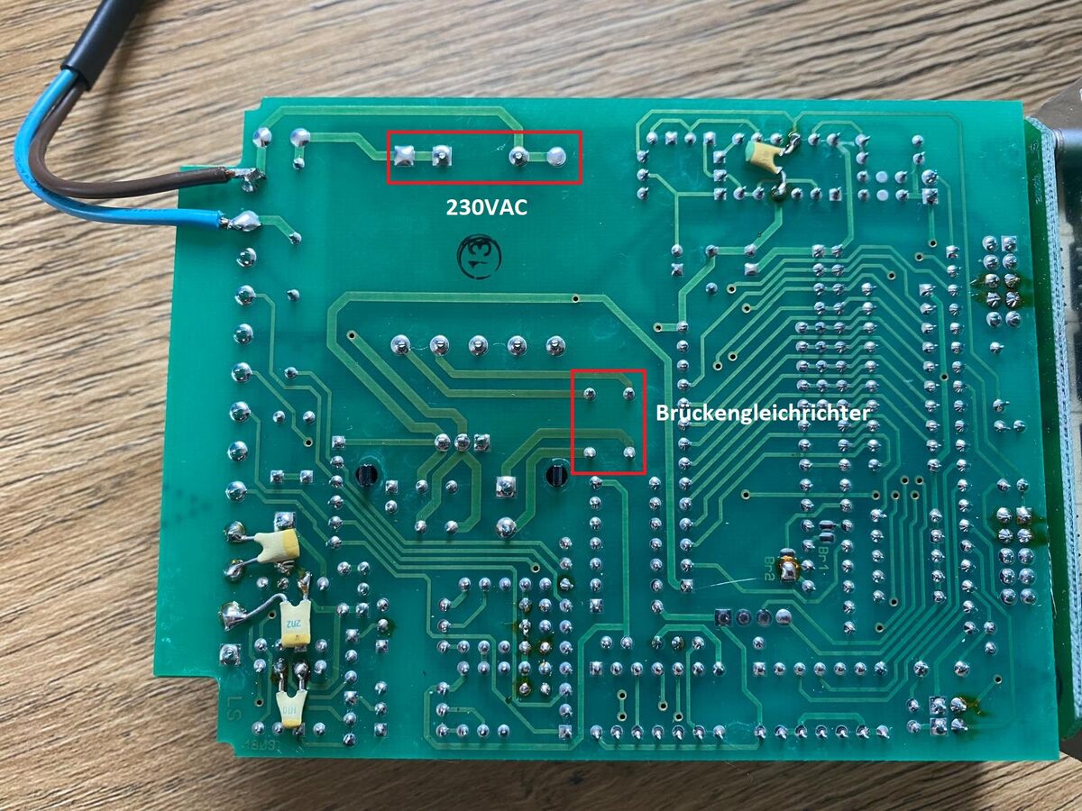

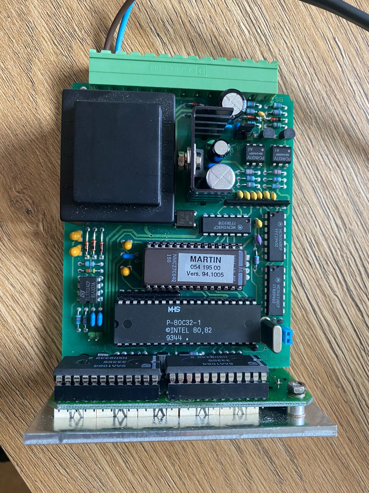

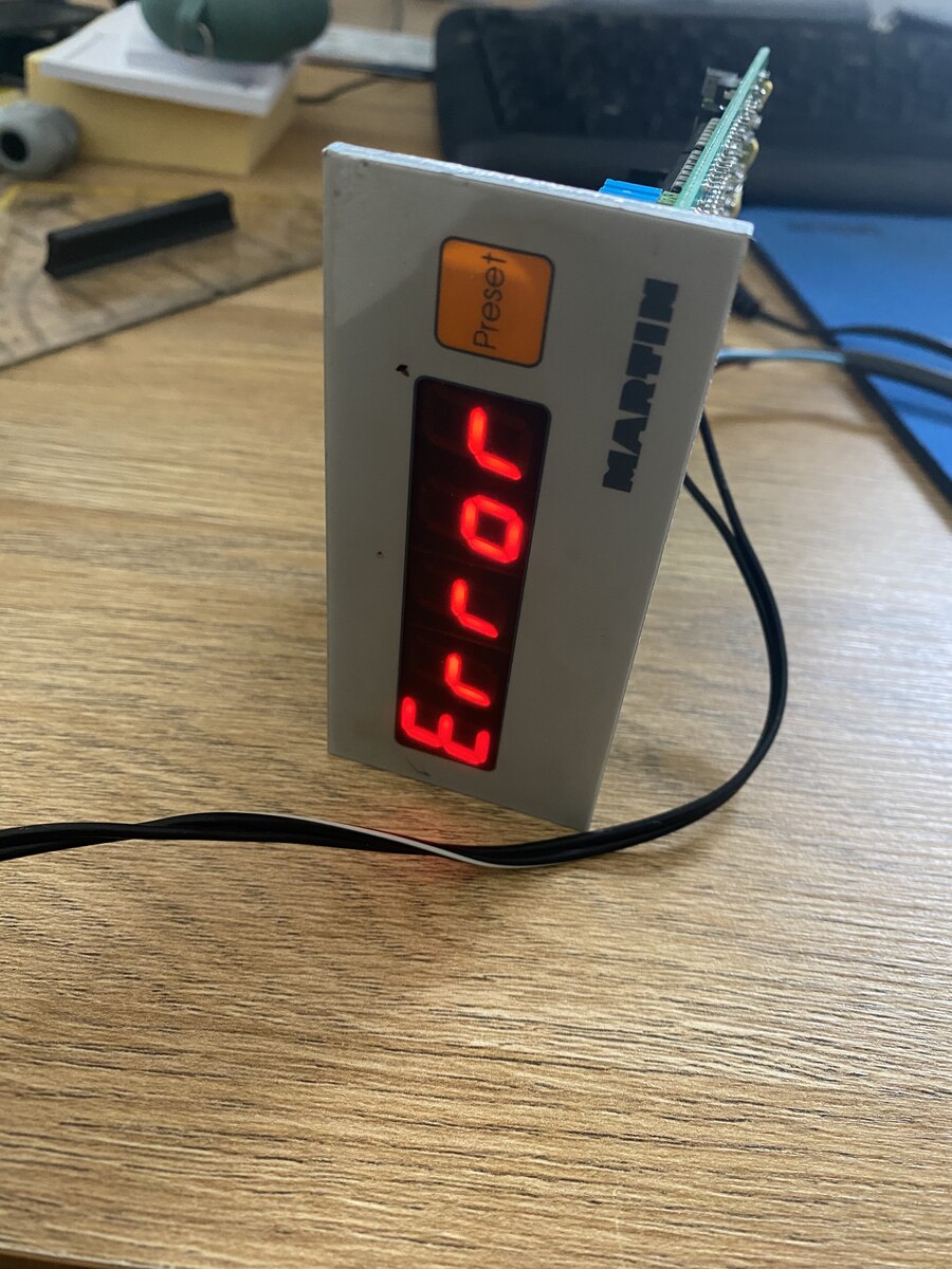

ein Kollege von mir hat eine Plattensäge mit diesem "älteren"
Positionsgeber.
(Bj 94). Von den 3 Baugleichen Geräten funktionieren 2 nicht mehr bzw
die 7 Segment anzeigen bleiben aus. Ich hab mir mal die Platine
angeschaut und mir ist aufgefallen, dass trotz den anliegenden 230VAC
keine Sec Spannung am Trafo raus kommen bzw. auch keine Spannung am
Brück Gleichrichter anliegen.
Da ich spontan keine Angaben vom Trafo finde wollte ich euch mal fragen,
ob ihr anhand der Platinen Bilder die Steuerung 15V oder 8,5V braucht um
einen Ersatz Trafo zu bestellen.

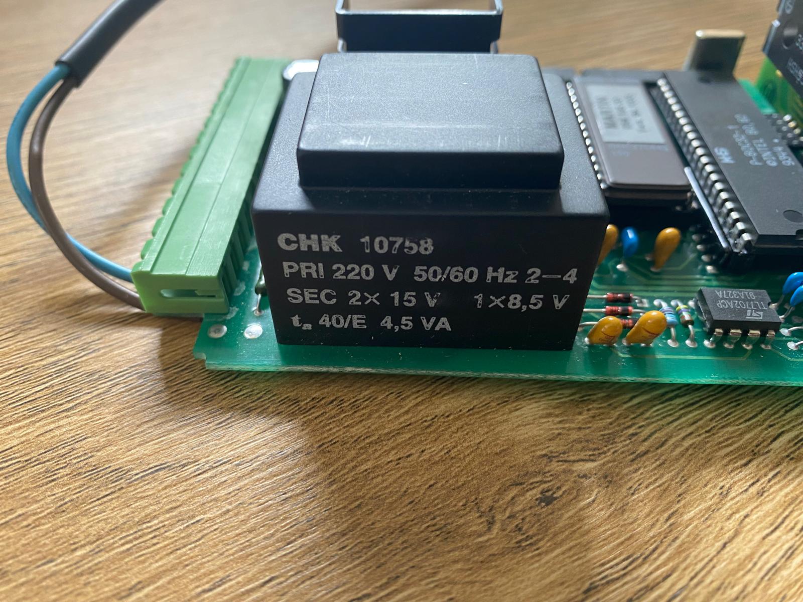

von H. H. (hhinz)
Dirk B. schrieb:
> ob die Steuerung 15V oder 8,5V braucht
Die braucht alle Spannungen. Du wirst also zwei Trafos brauchen, einen
mit 9V und einen mit 2x15V.
von Dirk B. (bau3r)
Ok danke für die schnelle Antwort. Kann der Defekt auch von den alten
Kondensatoren kommen?
Sollte man die nach den 30 Jahren obligatorisch auch mal tauschen?
Wie lang die Säge unbenutzt rum stand weis keiner genau.
Es gäbe noch Firmen, die bauen Einzeltransformatoren nach Vorgaben, aber
das wäre so teuer, dass nur einen Umbau mit zwei Trafos sinnvoll
erscheint.
Es gäbe eine Firma, die sowas noch macht, aber nur für Trafos ab
ungefähr 65VA.
von Rüdiger B. (rbruns)
Rechts oben sind zwei Dioden die könnten die 2*15V Gleichrichten und den
Impulsgeber versorgen.
Dirk B. schrieb:
> Kann der Defekt auch von den alten Kondensatoren kommen?
Durchaus möglich.
Wenn die Trafos Thermosicherungen hatten, vielleicht haben diese
ausgelöst. Aber diese lösen nicht aus, wenn die Platinen rumliegen.
Hast Du mit dem Ohmmessbereich die Primärwicklung des Trafos gemessen?
Die Lötpins nachgelötet?
Das halte ich für unwahrscheinlich. Elektrolyt-Kondensatoren halten
nicht ewig, aber sie nachen keine Transformatoren dieser Bauart kaputt.
Würde ich nur tun, wenn wirklich nötig.

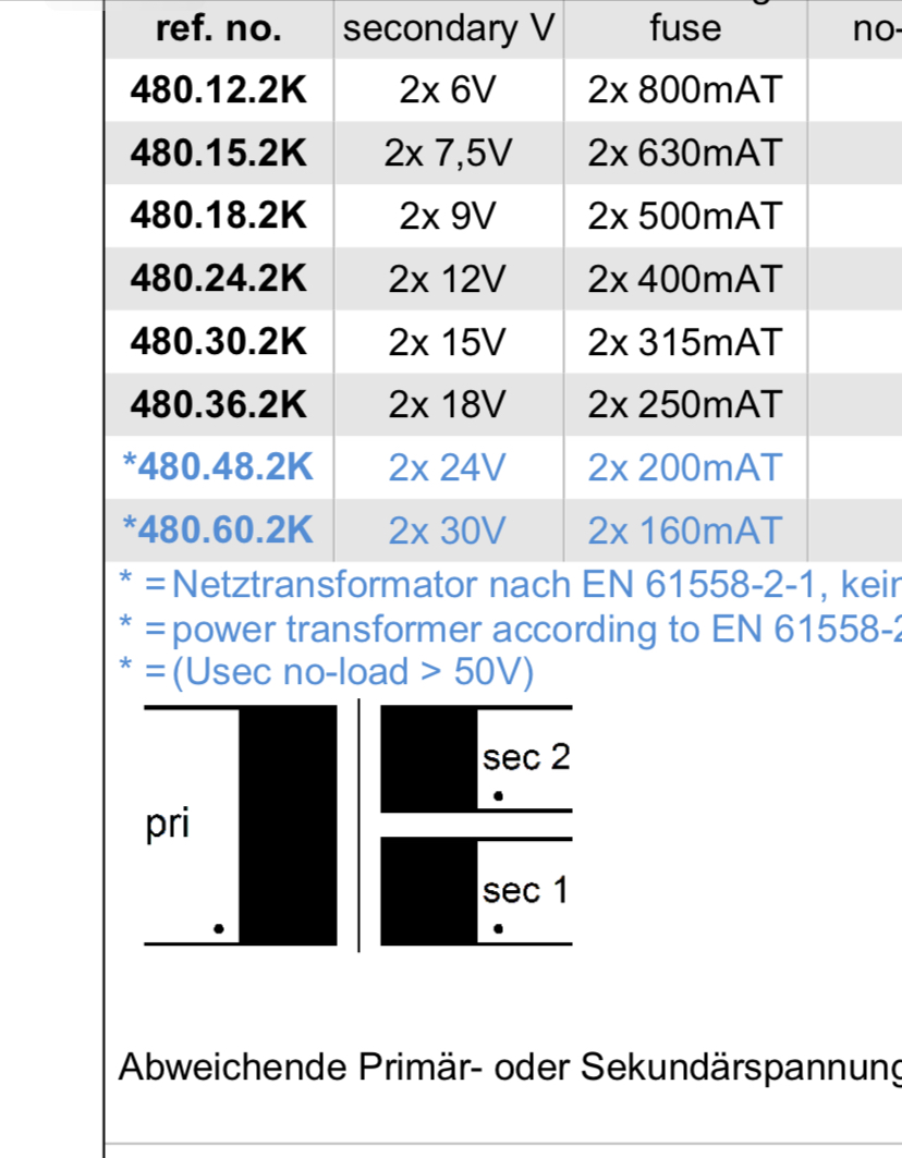

von Michael B. (laberkopp)
Dirk B. schrieb:
> um einen Ersatz Trafo zu bestellen.
Kannst ja mal fragen, was es kostet, dir einen herzustellen. Oder auch
3. Und dann den Preis hier nennen, ob der sinnvoll ist.
http://www.strobelt-trafo.de/produkte/printtransformatoren
Der liefert auch an privat.
von Dirk B. (bau3r)
Dieter D. schrieb:
> Durchaus möglich.
Auf der Primär Seite ist die Wicklung durch.
Mir ging’s eher drum wo ich eine passende alternative finde und ob die
Kondensatoren vielleicht auch dran schuld sind. Wegen dem Elektrolyt.

Den Inhalt des EPROMs zu sichern wäre aber kein Fehler.

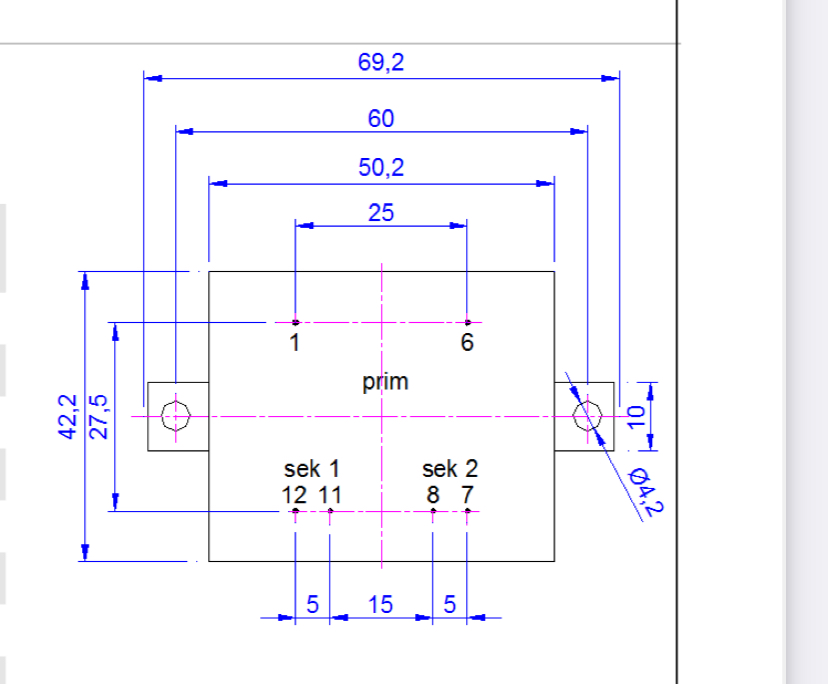

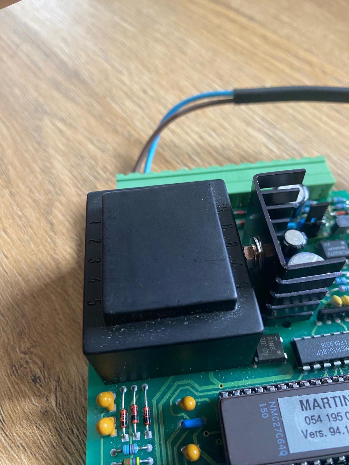

vielleicht schaffst du es, den Trafo auszubauen. Damit könnte man
feststellen, ob wirklich alle Sekundär Wicklungen benötigt werden. Für
mich sieht es fast aus, als ob sekundär nur Stift 9 und 10 genutzt ist
(L-Seite)
Miss auch mal den Stift-Abstand der Wicklungen ab (mm Abstand).
Vielleicht geht als Ersatz ein Standard Print Trafo, z.B.
https://www.reichelt.de/printtrafo-3-2-va-2x-18-v-rm-25-mm-ei-38-13-5-218-p27360.html?&trstct=pol_10&nbc=1
und was sagt die Firma CHK zu Bezugsquellen für  "CHK 10758" ?
von Heinrich K. (minrich)
Die Firma Otto Martin Maschinenbau gibts doch nach wie vor, an gleicher
Adresse, mit 170 Mitarbeitern und neuerer Tel.-Nummer.
Die Google/Facebook, etc. Bewertungen sind zahlreich und gut.
Ich würde dort fragen, ob das Problem bekannt ist und der Trafo deshalb
einzeln lieferbar ist oder nicht.
An diese Firma hatte ich auch gedacht:
http://www.strobelt-trafo.de/produkte/printtransformatoren/standard/printtransformatoren_standard_kundenspezifisch
"Leistungsbereich 63 - 220VA"
Aber fragen kostet in der Regel nichts und erst der Versuch macht erst
klug.
für einen 4.5VA (vermutlich Standard-Print-) Trafo einen
kundenspezifischen 63VA Trafo einzusetzen erscheint mir ... seltsam.
von H. H. (hhinz)
Wegstaben V. schrieb:
> Für mich sieht es fast aus, als ob sekundär nur
> Stift 9 und 10 genutzt ist (L-Seite)
Die anderen Leiterbahnen sind auf der Oberseite.

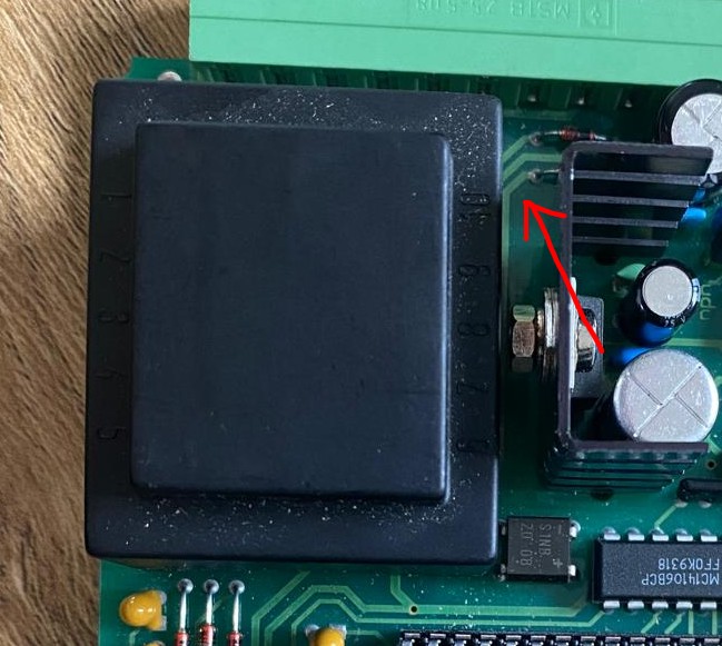

von H. H. (hhinz)
Siehe Anhang.

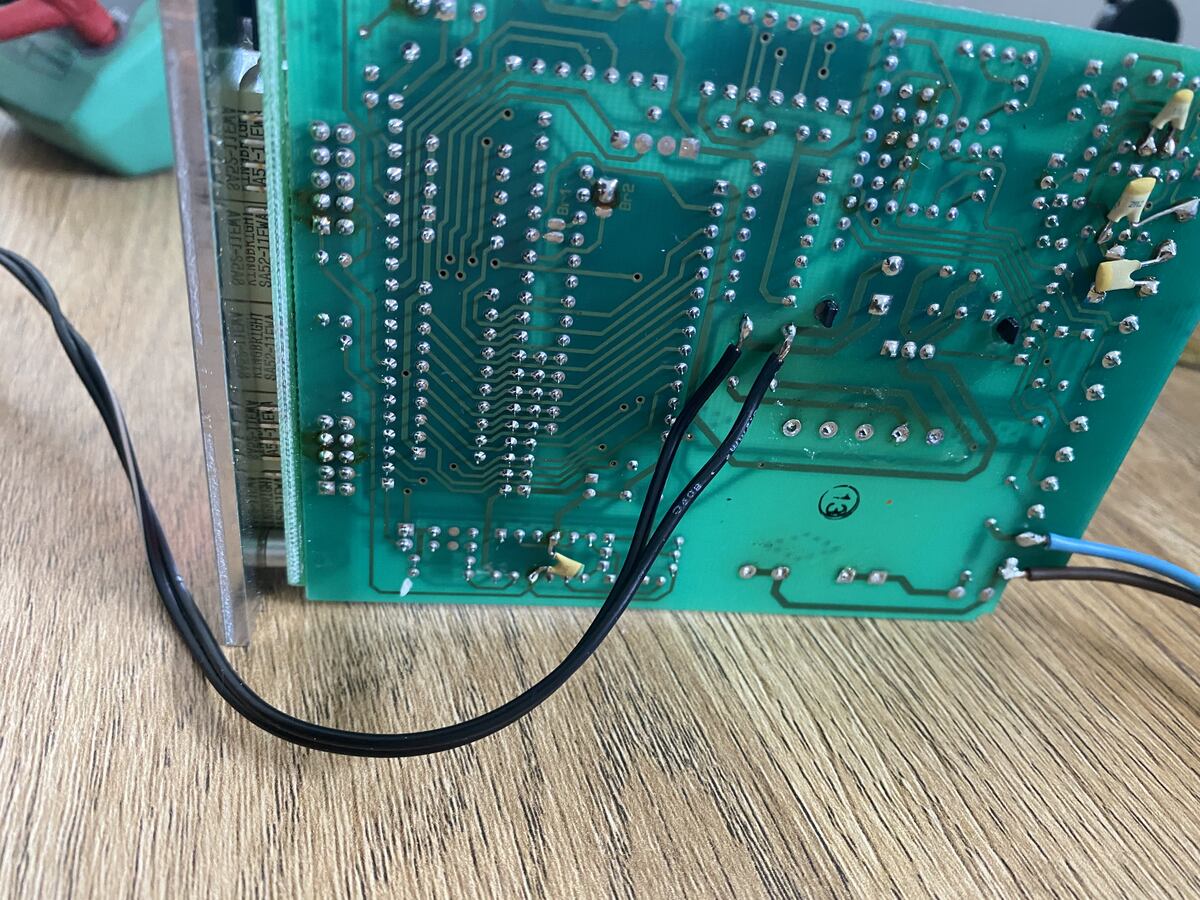

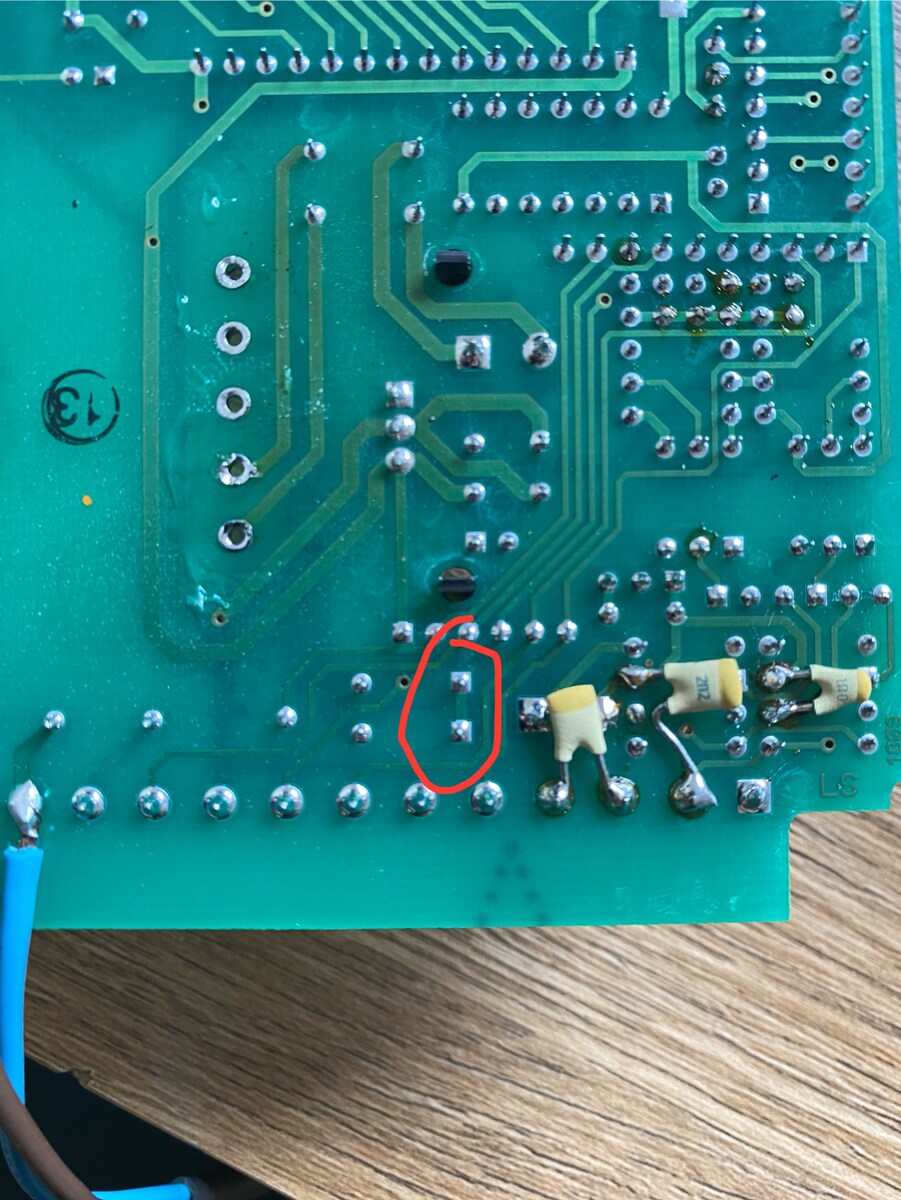

von Dirk B. (bau3r)
Auf der Oberseite verlaufen die weiteren Leiterbahnen (vermutlich 2x15V)
Die gehen jeweils auf eine Diode die danach dann gebrückt werden, um auf
~30V zu kommen?
H. H. schrieb:
> Siehe Anhang.
jepp, das klingt plausibel. Trafo runter ist eh notwendig. Dann hat man
auch freie Sicht auf die B-Seite.
von H. H. (hhinz)
Hat er schon, und auch prompt eine Durchkontaktierung ruiniert. Lässt
sich in dem Fall wenigstens mit etwas Schaltdraht flicken.
@TE: Miss mal den Ohmschen Widerstand der einzelnen Wicklungen.

Nein, das sieht nach M2 Gleichrichtung aus.
von Jens M. (schuchkleisser)
Die Sicherung vor dem Trafo ist ok?
15V für den Sensoranschluss, 8,5V für sich selbst, würde ich vermuten.
Wobei es so aussieht, also ob die 2x15V entweder nur mit je einer
Halbwelle oder als symmetrische Spannung benutzt werden.
U.U. kannst du die 5V-Versorgungen zusammen mit einem Trafo mit 8 oder
9V (oder einem 5V-Netzteil direkt) versorgen.
Die 15V-Schaltung müsstest du nochmal genau nachsehen...
Die müssen aber vermutlich zwischen den Geräten galvanisch getrennt
bleiben.
Sollte sich aber vmtl. durch eine 12V-Versorgung ersetzen lassen.

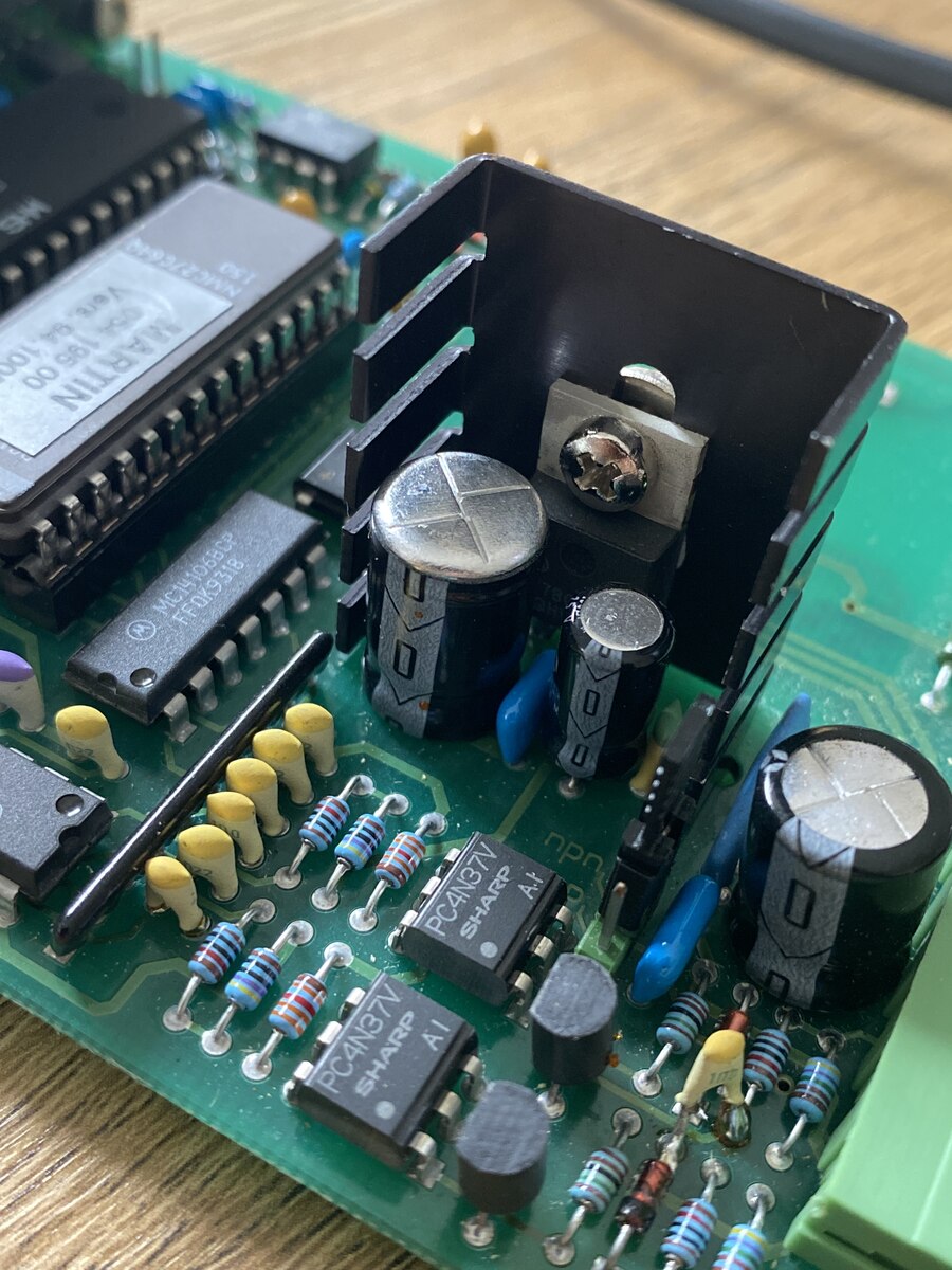

Von den zweimal 15 Volt wird abwechselnd je eine Halbwelle genutzt um
auf grob 21 Volt (offiziell die 24 Volt Schaltschrankspannung) zu
kommen, als Betriebsspannung für den Drehgeber.
Dessen Ausgangssignale A und B gehen auf je einen Optokoppler, Fabrikat
Sharp.
Der Spannungsregler auf dem Kühlkörper muss saubere +5Volt intern
liefern, der davor sitzende Elko ist gehäutet, vergleiche hierzu optisch
die anderen beiden Elkos.
Die 5Volt werden überwacht vom IC TL7702, der "Reset" erzeugt und bei
Spannungseinbrüchen sofort reagiert. Ist der dicke Ladeelko hinüber,
sind die 5Volt verbrummt und der TL77..-Spannungswächter hält den
Prozessor dauerhaft in Reset.
Die primärseitige "Schmelzsicherung" in einer der beiden Zuleitungen zum
Trafo hast Du gesehen? Der "null-ohm-Widerstand grüner Körper, ein
einziger Farbring? Gemessen?

Der „Widerdtand“ ist in Ordnung. An den primär Pins kann ich die 230vac
messen. Wie gesagt, bei der primär Wicklung hab ich keinen Durchgang
mehr…
von Dirk B. (bau3r)
Ja doof gelaufen, lässt sich von beiden Seiten zum nächsten Pin aber
noch durch Piepsen 😬

Ja, o.k., ich wollte nur auf die kleine Fehlermöglichkeit hingewiesen
haben, falls Du bequemerweise an den Netzklemmen ohmisch gemessen
hättest, statt direkt am Trafo. Ich war mir da nicht sicher.
Tatsächlich könntest Du nun 9 Volt hilfsweise einspeisen, sogar
Gleichspannung, an den freien Anschlüssen der 8,5Volt Wicklung, nur um
schnell mal zu sehen, ob die Platine noch lebt. Nicht, daß sich die
Beschaffung der Trafos erübrigt hat (Blitzschaden).
von H. H. (hhinz)
von Dirk B. (bau3r)
Weil die Folie nicht mehr über den Rand geht? Stimmt, der sieht komisch
aus
von H. H. (hhinz)
Tausch die Elkos aus, gegen langlebige für höhere Temperatur, z.B.
Panasonic FR.
Ja, und weil die drei Elkos vom selben Fabrikat sind, die Folie bei den
anderen beiden sehr wohl über den Rand geht.
von Dirk B. (bau3r)
>> mehr…
Sieht vielversprechend aus. Steuerung fährt hoch und bringt
verständlicherweise error 👍🏼 Hab die 9v nach dem brückgleichrichter
angelötet
> angelötet
Spaß: VOR dem Gleichrichter eingespeist wäre die Hilfsspeisung sogar
verpolsicher.
Ernsthaft: Vor dem Gleichrichter eine kleine Wechselspannung von rund 9
Volt einspeisen (Märklin Eisenbahntrafo, Standard-Klingeltrafo) prüft
den Ladeelko gleich mit, der muss ja die Pausen=Nulldurchgänge
überbrücken.
Ohne nun in den anderen Modulen den Trafo erst auslöten zu müssen,
übernimmt der Trafo die Umtransformation auf die 2 mal 15V gleich
selbst, auch bei unterbrochener Primärwicklung. Dazu muss die zugeführte
Spannung 9 Volt natürlich Wechselspannung sein, die Primärwicklung darf
dann keinen Windungsschluss haben.
Ein einfacher Test, um Module mit Totalschaden auszuschliessen.
Es ist gut möglich, daß die zur Verfügung gestellte Speisespannung für
den Drehgeber überwacht wird, eine weitere Hilfsspeisung an den jetzt
freigelegten "Trafoanschlüssen" der Platine wäre ja möglich: Mitte der
15 Volt Wicklungen an "minus Hilfsspannung", eine Wicklung an plus der
Hilfsgleichspannung, muss dann aber rund 20 Volt erreichen.
Nun wäre die Rohspannung vorhanden und am Frehgeberanschluss als
Versorgungsspannung zu messen. A und B sind die um 90 Grad verschobenen
"Digitaleingänge", vorsichtig gesagt muss wenigstens einer davon "high"
sein, auch das wird die Software auswerten und dann erst die
Errormeldung unterlassen.
@Michael B.(laberkopp)
Du schickst den TO hier in eine völlig falsche Richtung. Die Optokoppler
sind die Eingänge für den Drehimpulsgeber. In einem anderen Foto ist die
Klemmenbelegung dargestellt.
Wenn in der Plattensäge noch Platz für eine zweite Platine mit den zwei
Ersatztrafos sein sollte, wäre das gut. Dann könnten auf diese Platine
die sinnvollen Schutzelemente für eine langes Trafoleben plaziert
werden.
von H. H. (hhinz)
Michael B. schrieb:
> Eher umm+/-12V fur eine RS232 Schnittstelle bereitzustellen.
Offensichtlich nicht.
von H. H. (hhinz)
Es bietet sich ein 9V Trafo und ein galvanisch getrennter DC/DC-Wandler
an.
Ach, die Sockenpuppe vom "alterknacker" quatscht auch noch Unsinn
dazwischen.
Da Dieta ...
Wenn da Dieta dann einfach mal VORHER die Originalfotos des TO
betrachten würde, dann würde er vielleicht, aber nur ganz, ganz
vielleicht erkennen, daß neben dem Zähler gleich noch einer eingebaut
ist.
Das werden aber ein Haufen Zusatztrafos und Zusatzplatinen, mannomann.
von Dirk B. (bau3r)
Wenn ich das Problem mit 2 Standart AC/AC Trafos: 1x mit 2x15v und 1x
die 8,5v ersetzen würde, wie würdet ihr die Leistung bestimmen.
Sicherheitshalber beide mit jeweils 4,5VA?
von H. H. (hhinz)
Hatte ich schon 2x geschrieben, hast du ignoriert.
von Dirk B. (bau3r)
Achso, dann hatte ich deine Frage erst falsch verstanden. Sry. Bei den
8,5V mess ich 8,3 Ohm und bei den drei Pins für die 15V, 101ohm bzw 47
und 53ohm. Dachte du willst damit wissen, ob die Spulen sec Seite kaputt
sind 😬
von H. H. (hhinz)
Etwa 300mA auf den 8,5V, und etwa 70mA auf den 2x15V.

von Dirk B. (bau3r)
Wenn ich 2 Trafos verwende habe ich bei dem Trafo mit 2x15V 4 Pins
anstatt bei dem defekten mit 3 Pins. Bei dem Ersatz trafo Brücke ich
dann zwei Pins. Welche sind ja theoretisch egal weil es AC Spannung ist?
Wenn es laut Datenblatt pin 7,8 und 11,12 sec Seite gibt, würde ich 11
und 8 Brücken?
von Jens G. (jensig)
Nein, ist nicht egal, weil Du in dem einen Fall doppelte Gesamtspannung
bekommst (OK), im anderen Fall 0V (nOK)

von Dirk B. (bau3r)
Da 3 Baugleiche Geräte verbaut sind, habe ich den Trafo ausgewählt. Das
es für alle Geräte reichen würde.
4830-2
Printtrafo, 10 VA, 2x 15 V, 2x 333 mA, RM 27,5 mm
Das setzt voraus, dass die anderen 15V AC Versorgungen untereinander
auch nicht galvanisch getrennt sein müssen.
von Dirk B. (bau3r)
Der Punkt beschreibt dann den Wicklungsanfang? Also 8 und 12 zusammen?
von Monk (roehrmond)
Wo siehst du eine 8 und eine 12?
von Dirk B. (bau3r)
Sry das fehlte noch. Vom Datenblatt
Verbinde 8 mit 11. Dann entspricht das einem normalen Trafo mit
