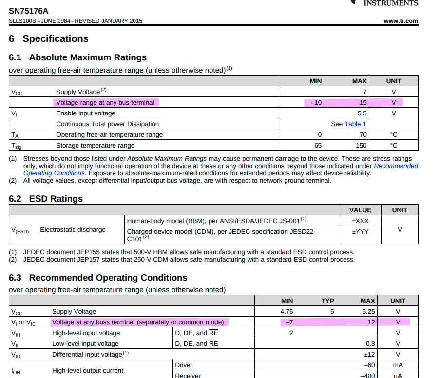

Was zeigt die Messung mit dem Oszilloskop an? Brauchbare Pegel? Stetige
Flanken? Passendes Timing?
Oder versuchst du tatsächlich, einen seriellen (und zudem
bidirektionalen) Bus ohne Oszi in Betrieb zu nehmen? Falls ja: das wird
üblicherweise eine vogelwilde Ratestunde.
> Das von dem Umsetzer zum TestPort der GND fehlt.
> Die Leitungslänge beträgt unter 10cm.
Die Leitungslänge ist in erster Näherung irrelevant. Nur die
Potentialverhältnisse interessieren. Und für definierte Potentiale muss
auch beim RS485 die Masse aller Teilnehmer verbunden sein.

> werd ich wohl einen anderen USB-RS485-Umsetzers suchen müssen, da
> meiner nur A und B als Output hat.
Ja, diese Mistdinger musst du aufmachen und den GND extra anlöten. Denn
auch wenn manche den RS485 auch ohne GND irgendwie zum Laufen bekommen:
prinzipiell braucht der den GND, denn die Einzelsignale A und B sind auf
GND bezogen. Lediglich die zu übertragende Information steckt in der
Differenz zwischen A und B.

Ja, Masse muss verbunden sein, damit die Pegel auf den Leitungen im
Toleranzbereich liegen.
Es muss nicht die perfekte Masse sein, Spannungsabfall auf Grund
Leitungslänge ist also erlaubt, auch Sender und Empfänger jeweils mit
Masse an PE Schutzleiter ist ausreichend um sich das dritte Kabel sparen
zu können.
Maik G. schrieb:
> Da werd ich wohl einen anderen USB-RS485-Umsetzers suchen müssen, da
Auch dein Chip bzw. Board hat GND.

Anselm 6. schrieb:
> RS485 ist ein Differenzieller Bus ohne GND Bezug.
Nein.
Guck mal ins Datenblatt vom SN75176 (alle anderen IC sind diesbezüglich
ähnlich). Wenn du die "Absolute Maximum Ratings" verlässt, geht das IC
kaputt.
> Du brauchst nur A/B
Das ist leider nur die Theorie. Die Praxis sieht so aus, dass jeder
Empfänger und jeder Sender sein Datenblatt auf seinen GND bezieht. Und
deshalb muss man natürlich den GND mit verbinden. Nur Hasardeure tun das
nicht.

von Rainer W. (rawi)
> Du brauchst nur A/B
Nein, du musst zusätzlich sicher stellen, dass A und B innerhalb des
zulässigen Bereichs liegen.
Beim MAX485 ist unter Absolute Maximum Ratings z.B. nachzulesen:
"Receiver Input Voltage (A, B).......-8V to +12.5V"
Alleine schon, damit diese Spannung überhaupt definiert ist, ist ein
Gnd-Bezug zwischen Sender und Empfänger erforderlich, den man besser
nicht dem Zufall überlässt.
