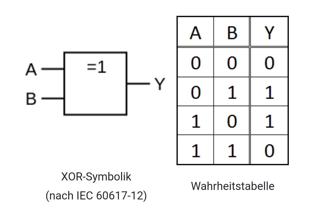

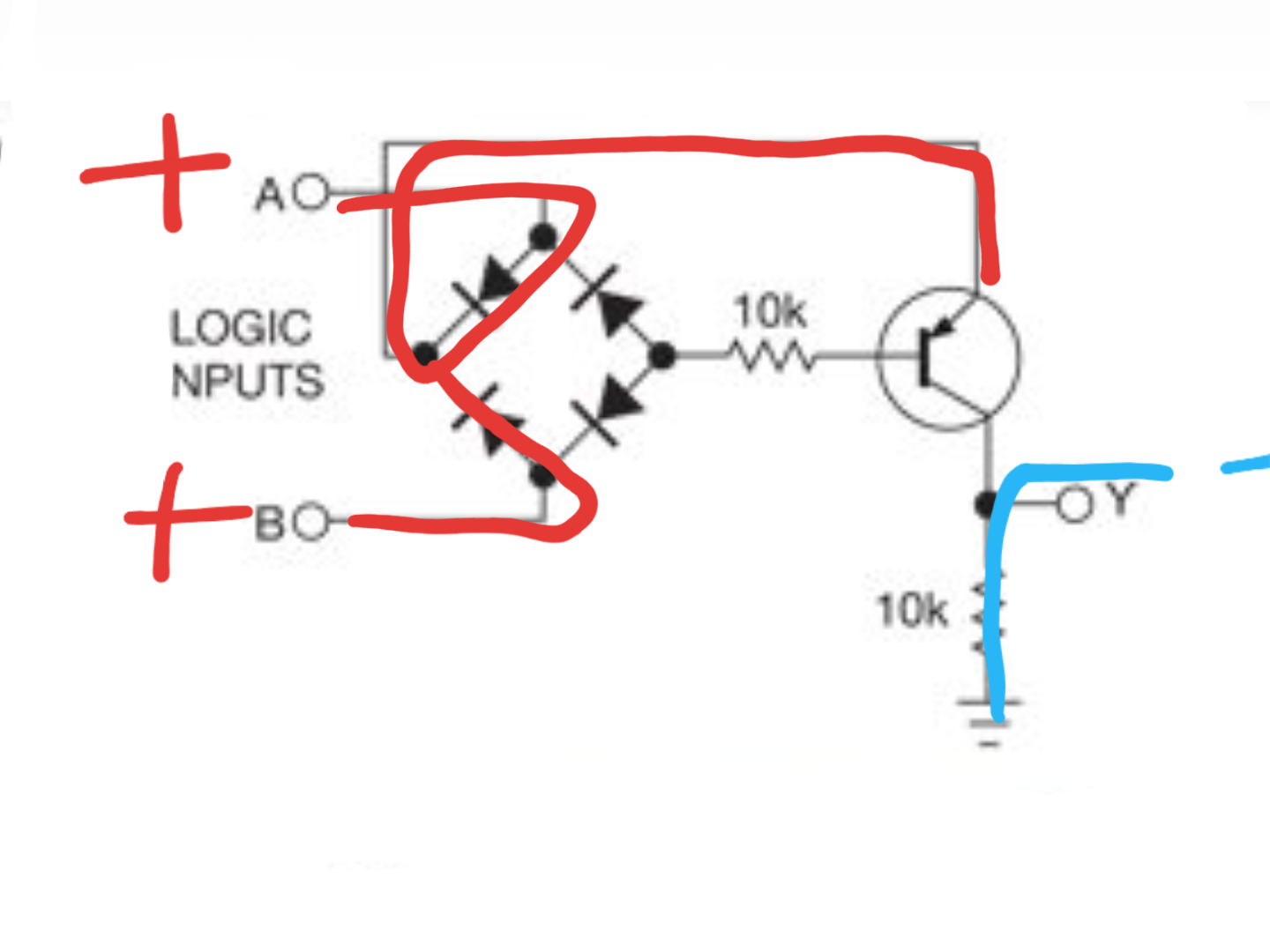

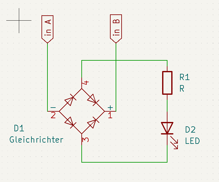

ich versuche die im Bild zu sehende Schaltung nachzubauen und scheitere
am Symbol mit der Strichellinie und dem Pfeil. Da steht zwar etwas von
Transistor (NPN / PNP was auch immer?) - soll der das sein?
Vielleicht könnte mir jemand die Widerstandswerte bei 12V sagen.
Mir ist auch ein Rätsel, ob ich bei out  eine LED ranhängen kann ...
Das Bild ist von hier:
https://www.homofaciens.de/technics-base-circuits-logic-gates_ge.htm
Ich habe ein XOR Gatter als integrierten Schaltkreis auf meiner
Modelleisenbahn verbaut und verstehe auch wann an out low und high ist.
Ich möchte es aber gern laut dieser Schaltzeichnung nachbauen und komme
schon eben wegen einem Symbol nicht weiter.
Besten Dank für eure Hilfe.
Gruß Harald

Das ist ein MOSFET. Ich würde das nicht nachbauen. Es ist eine
Prinzipschaltung, viel teurer und in jeder Hinsicht viel schlechter, als
ein normales Logik IC.

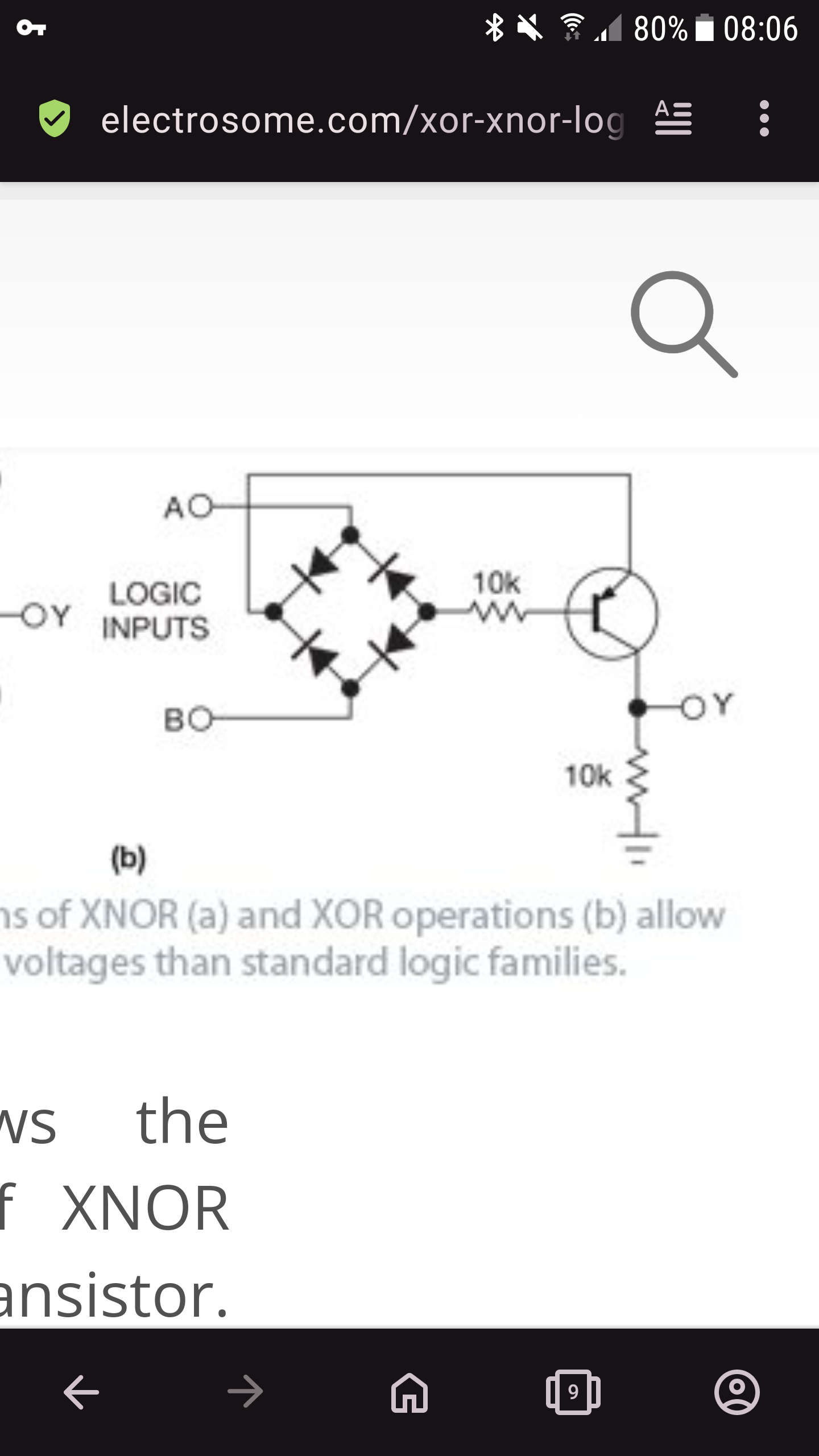

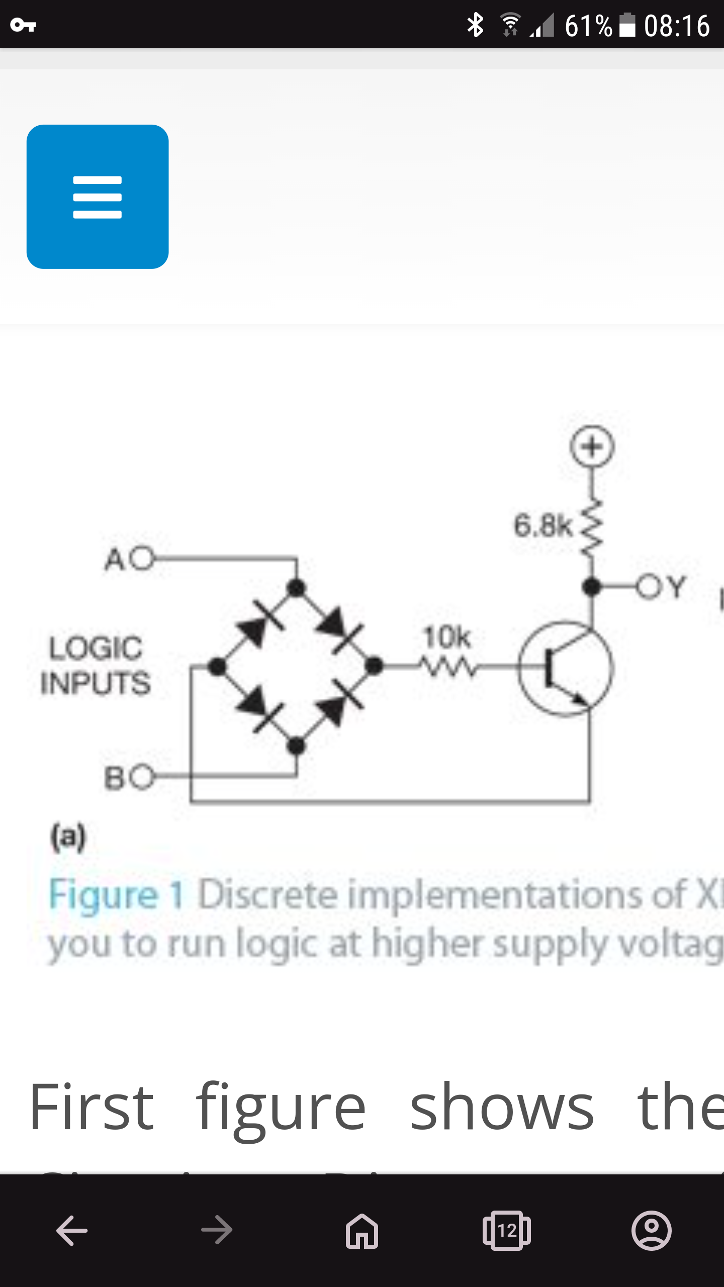

von Tom (tom_major)
Siehe auch
https://electrosome.com/xor-xnor-logic-function-diode-bridge-transistor/
Schaltungsteil Figure 1 (b); der Vorteil ist, dass man das mit
geeigneten Dioden und Transistor auch für wesentlich höhere Spannungen
aufbauen kann als ein käufliches Logik-IC.

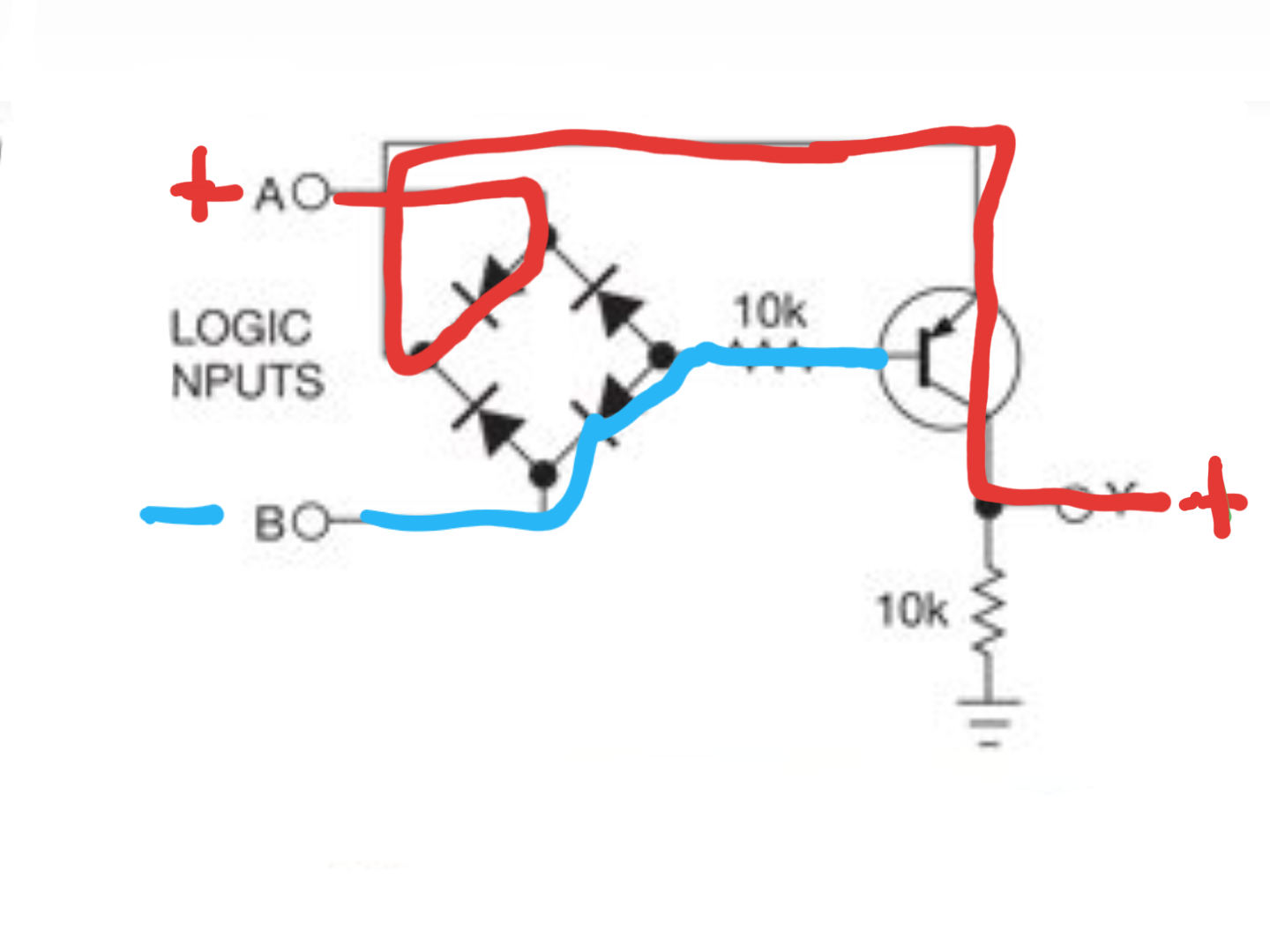

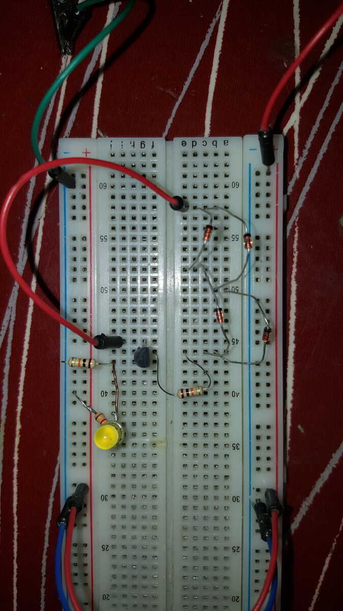

Für den Link von Tom hab ich zwar die Teile (hoffe der BC116 tut's
auch), komme aber zu keinem Ergebnis. Mir ist ein Rätsel, woher der
Emitter Plus herbekommen soll. A / B wird ja wohl mit Minus
kontaktiert.
Hab mal meinen Aufbau angehangen.
Vielleicht kann mir jemand sagen, was ich falsch mache.

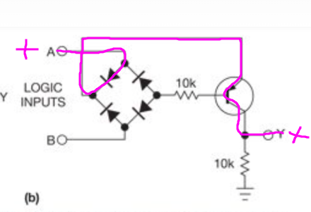

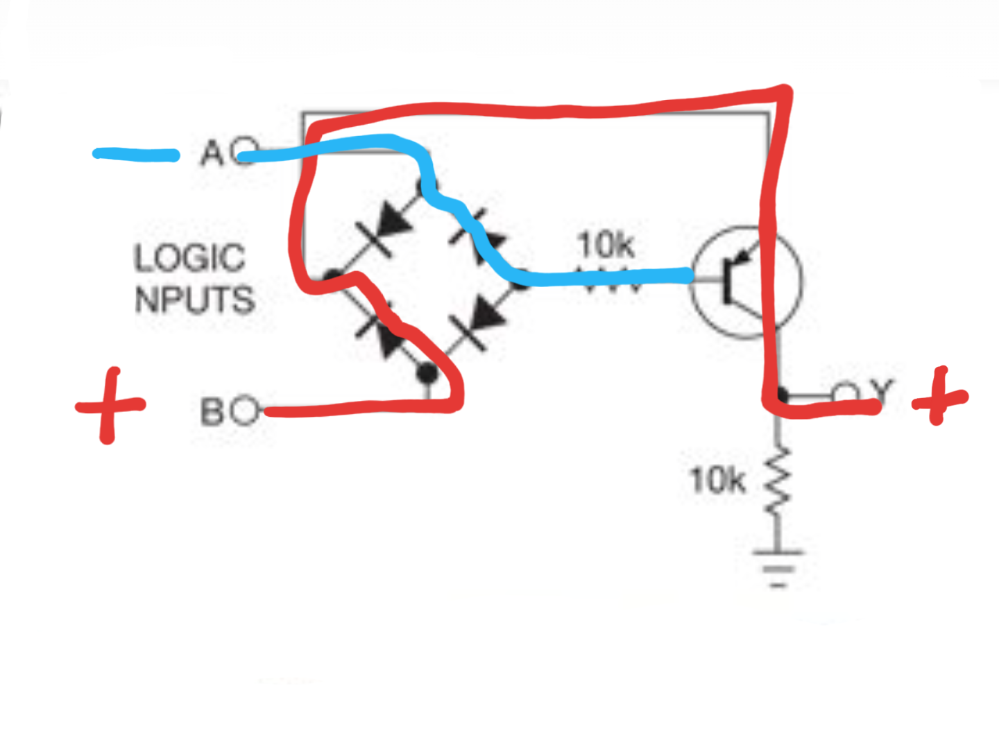

von Harald S. (harry2)
Es geht um diese Schaltung.
Weiter oben hab ich mich mit den vielen Anhängen vertan. Das ist 3x das
Selbe.
von H. H. (hhinz)
> kontaktiert.
Mit Plus oder Minus.
von Monk (roehrmond)
Genau wie bei der MOSFET Schaltung kommt Plus von den Eingängen durch
die Dioden.
Das Ding hat keine verstärkende Funktion. Der komplette Laststrom wird
von Eingängen genommen.
(Der anderer Eingang muss dabei auf Minus liegen, damit der Transistor
ein schaltet. Das habe ich nicht eingezeichnet)
Aaaaja, entgegengesetzt polen und die LED leuchtet. Soweit gehts schon.
Danke.
Harald S. schrieb:
> Wie soll denn das hier zu bewerkstelligen sein?
Wenn beide Eingänge auf Plus liegen, schaltet der Transistor nicht ein,
weil seine Basis keinen Strom bekommt.

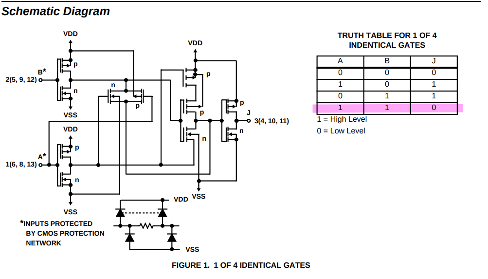

Ich hab einen V 4030d verbaut und das ist ein EXOR. Wenn beide Eingänge
aktiv sind, zeigt out das selbe an, wie wenn beide Eingänge nicht aktiv
sind - 0.
Und bei obigen EXOR Beispiel beide Seiten gleichzeitig zu aktivieren ist
mir eben schleierhaft.

Bei der Gleichrichtergeschichte darf man eben nur nicht vergessen, beide
Eingänge zu beschalten! Dann funzt es auch.
Danke! Da lässt sich sogar ein Relais usw. ranhängen.
Die Sache verbraucht, wenn A/B auf Minus liegt, sogar keinerlei
(Versorgungs)spannung.
Wenn es nur darum geht, eine LED anzusteuern, und die Quelle push/pull
(high/low) Ausgänge passen zur Transistorschaltung hat, dann kann man
den Transistor auch weg lassen!
Klaus schrieb:
> Aber auch in diesem Fall sollte man die Dioden in der passenden Richtung
> einbauen.
Oha! Kann man das löschen?
Zweiter Versuch, siehe Anhang.

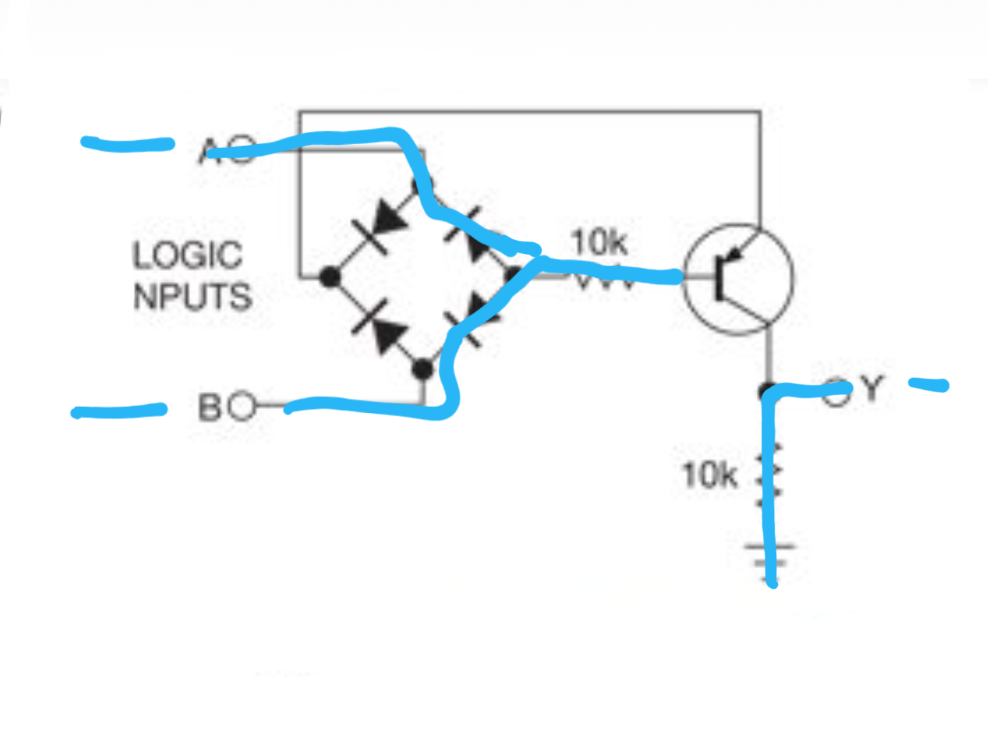

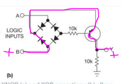

Enrico E. schrieb:
> Strom wird also immer nur im Einsatzfall verbraucht (Ausgang high).
Nun muss ich doch noch mal ...
Ich hab auf die andere Schaltung - siehe Bild - gewechselt (ob es
wirklich notwendig war?? ...), weil die A/B Signale grundsätzlich  mit
Minus ankommen. Beide Eingänge hab ich jeweils mit einem 150K Widerstand
nach Plus verbunden (experimentiert bis das beste Ergebnis rauskam).
Damit ist das das +/- Stromgewechsele vom Tisch und die Schaltung
funktioniert wirklich so, wie ich sie brauche.
Die Frage ist: Wird durch die Widerstände, wenn kein Signal an die
Eingänge ankommt, Strom verbraucht?
von Michael B. (laberkopp)
Diese beiden Schaltungen sind UNTERSCHIEDLICH.
Bei der zweiten Schaltung kommt high aus einem der Eingänge die high
sind abzüglich einer Diode und einem Transistor, also ca. 1.4V weniger
und natürlich maximal so stark belastbar wie am Eingang, keine
Stromverstärkung.
Irre, kannst du EIN MAL bei einem Thema bleiben, und nicht ZIGMAL mit
irgendwas angfangen bloss weil du das vorherige wegen ADHS nicht
funktionierend zusammen bekommen hast ?
von Enrico E. (pussy_brauser)
Harald S. schrieb:
> Wird durch die Widerstände, wenn kein Signal an die Eingänge ankommt,
> Strom verbraucht?
Nein.

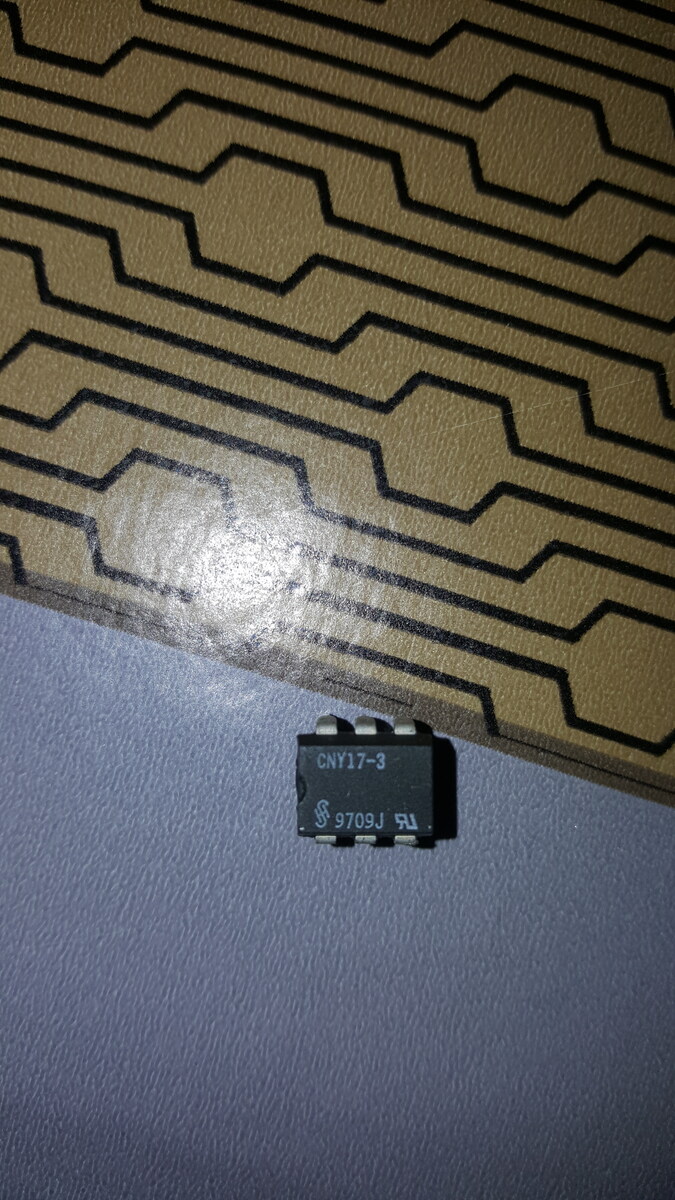

Peter D. schrieb:
> Man könnte auch einen AC-Optokoppler nehmen.
Anstatt der Widerstände oder wofür speziell? Solche hab ich zufällig
unverwendet in der Bastelkiste, wenn es die überhaupt sind. Siehe Foto.
von Dietrich L. (dietrichl)
Das sind CNY17 und die sind nicht für AC. Sie haben nur 1 LED und nicht
2 antiparallel.
von Rainer W. (rawi)
Harald S. schrieb:
> Mir ist ein Rätsel, woher der Emitter Plus herbekommen soll.
Von A oder B.
