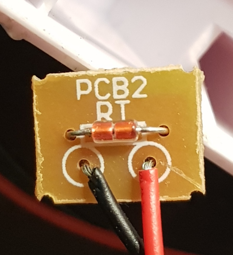

Forum: Analoge Elektronik und Schaltungstechnik Was ist das für ein Bauteil
von Lars B. (heiner56)
Find im google nix

von Tim S. (Firma: tsx89) (freak_ts) Benutzerseite
Ggf. Temperatur messen, kommt auf den "Rest" an.
Thermistor vielleicht?
von Holger R. (holgerr)
Überspannungsschutz = Funkenstrecke vielleicht
von H. H. (Gast)
NTC
von Helmut K. (hk_book)
Es gibt glasgekapselte NTC-Widerstände:
https://www.eaton.com/de/de-de/catalog/electronic-components/glass-coated-ntc-sensors.html
Das auf der Platine aufgedruckte "RT" und die abgesetzte Bauweise deutet
ebenfalls auf einen Temperaturfühler hin.

von Tobo M. (chipi)
In Leifheit Fensterreiniger ist so ein Thermistor eingebaut zu
Überwachung der Batterietemperatur.
Kalt hat dieser Thermistor 105KOhm und nach der erwärmen sinkt der
Widerstand, also ein NTC
https://universal-solder.ca/100-pcs-ntc-thermistors-1k-to-1m-ohm-mf58/

Lars hat's nicht für nötig befunden, die Umgebung des Bauteils zu
zeigen.
Diese Bauform habe ich erstmals in der Überfüllsicherung
(Grenzwertgeber) von Öltanks gesehen und zuerst gedacht, es sei eine
Diode.
Tatsächlich ist es ein Widerstand, dem ein geringer Strom eingeprägt
wird. Sobald das Heizöl ihn erreicht, ändert er seinen Wert und der
Füllvorgang wird abgebrochen.
von Michael B. (laberkopp)
Manfred P. schrieb:
> Lars hat's nicht für nötig befunden, die Umgebung des Bauteils zu zeigen
Wozu auch, die Beschriftung RT steht deutlich für Thermistor, in der
Bauform also NTC.

von H. H. (Gast)
Michael B. schrieb:
> Ja, es gäbe auch
> https://pdf1.alldatasheet.com/datasheet-pdf/view/170337/PHILIPS/KTY83.html
> aber die wären bestempelt.
Gibts auch ohne Marking, z.B. von Littelfuse.
Aber die sind so viel teurer, dass das zur Billigstplatine nicht passt.
Ist aus einem leifheit Fenstersauger. Bekomm das Teil nicht mehr zum
laufen
> Bekomm das Teil nicht mehr zum laufen
Da ist doch bestimmt wieder der Akku und/oder das BMS und Controller
dran Schuld. Messe mal die Zellen. Bzw. was hast du schon gemacht?
Motor-(Pumpen) Spannung Anlegen geht noch? Sorry keine Ahnung.
Also den Akku hab ich wieder aufgeladen,funktioniert trotz vollem  Akku
nicht,auch der Motor läuft brav. Kann natürlich das Bms sein.  Da mach
ich nicht mehr weiter. Geb noch paar Bilder rein
