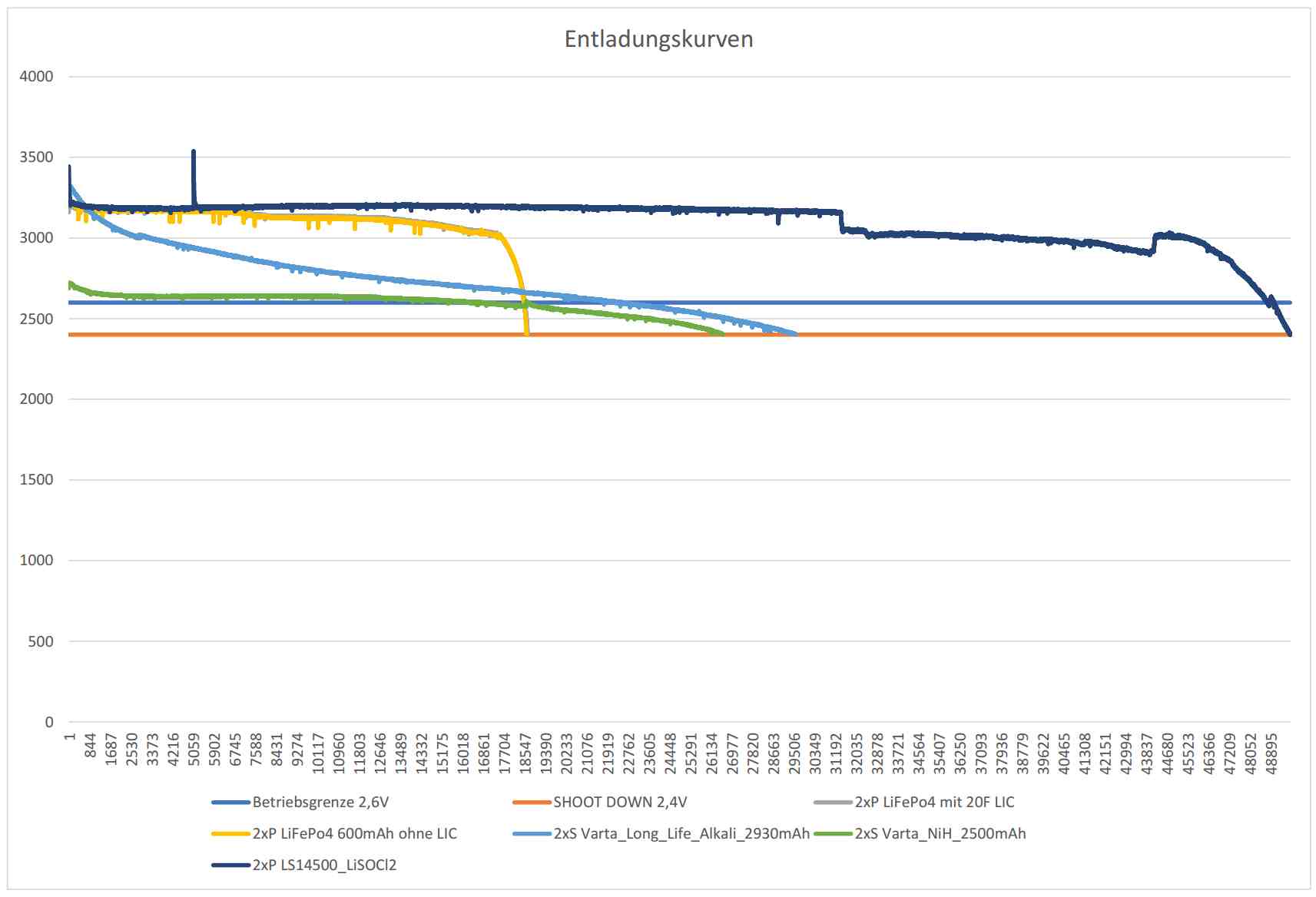

Deine Ineffizienz beginnt schon mit der Auswahl der Stromversorgung.
Weshalb AAA und nicht mindestens AA? Weshalb Batterien und nicht einen
LiFePo4 Akku? Der benötigt keinen Regler, hat die passende Spannung und
schafft auch die Stromspitzen.

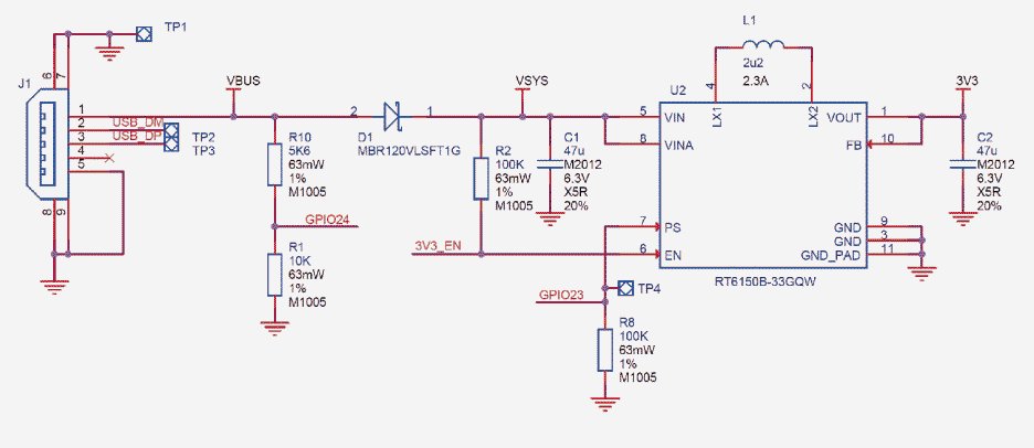

Du kannst dir auch mal die Schaltpläne des Raspberry Pico anschauen. Der
hat einen wirklich universellen Wandler, der zwischen ca. 1,8V und 5,5V
auf 3,3V wandelt.
> auf 3,3V wandelt.
Und im Prinzip dasselbe haben moderne AVR8 halt gleich eingebaut (wenn
auch mit kapazitivem statt induktivem Energiereservoir).
Wenn man die Rechenleistung eines RP2040 (oder eines ESP8266) nicht
braucht, und davon kann man bei der Anwendung des TO wohl sehr guten
Gewissens ausgehen, dann ist es kompletter Wahnsinn, sowas in einer
Anwendung zu verbauen, bei der Batteriebetrieb das erklärte Ziel ist.

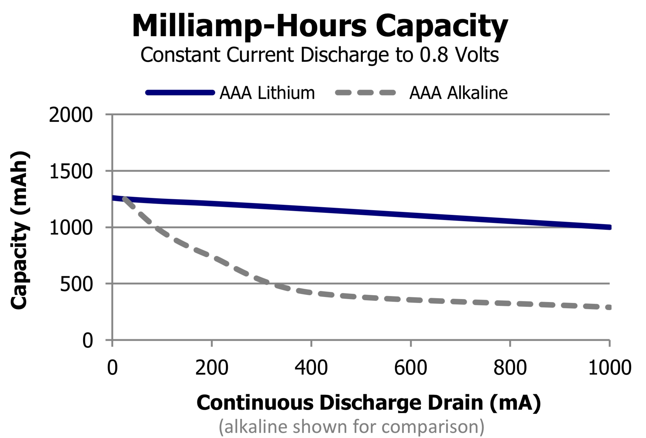

Es geht nicht nur um die Spannung, sondern auch um die wirklich nutzbare
Batteriekapazität in mAh. Er möchte im Dauerbetrieb etwa 25mA +x
+Verluste entnehmen. Da ist nur kurze Freude mit AAA (<1200mAh) zu
erwarten (1200/25=48h). https://de.wikipedia.org/wiki/Micro_(Batterie)
Lu schrieb:
> (1200/25=48h)
Er möchte ja auch nur "paar Stunden" haben. Dann sollte das schon
passen.

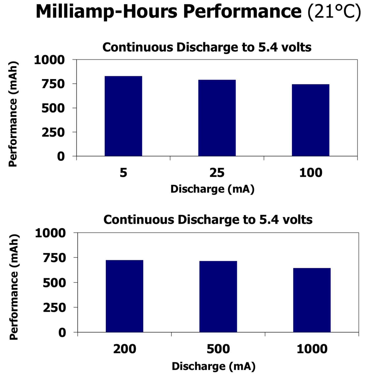

Natürlich ist ein 9V Block bei Einsatz eines Linear-Reglers sehr
ineffizient, und den AAA-Zellen unterlegen. Wird aber ein sehr
effizienter DC/DC-Wandler eingesetzt gewinnt der 9V Block. Sein
Energieinhalt ist größer als der von 3AAA Zellen, jedenfalls wenn man
Lihium-Zellen nimmt.

Weshalb Äpfel mit Birnen? Natürlich sind bei meinem Vergleich beide
Batterietypen Lithium-Zellen. 3 AAA ca. 4,5Wh, 9V Block ca. 7Wh. Dazu
kommt noch das der 9V Block durch den Wandler mit einem geringeren Strom
belastet wird.
https://www.akkuline.de/test/9v-block-akku-batterie-vergleich?
https://www.akkuline.de/test/micro-aaa-batterie-vergleich?
..oder was meinst Du mit Äpfel mit Birnen vergleichen?

Die Testbedingungen bei deinen genannten Tests sind allerdings
dahingehend unfair bezüglich der AAA-Größen-Rundzellen, dass die
9-V-Blöcke mit 100 mA beaufschlagt wurden, die AAA aber mit 500 mA. Das
verzerrt das Ergebnis enorm. Wenn du dir die von mir gezeigten
Datenblätter ansiehst, liegen die Kapazitätswerte (auf Ah bezogen) ja
bei etwa 2:1, also hätte man die AAA-Größen mit 200 mA testen müssen.
500 mA wären dann bei AA angebracht.
Für den Zweck des Tests waren sie sicher OK, um die einzelnen Zellen
dieser Größe verschiedener Hersteller vergleichen zu können, nur eben
nicht für den Vergleich zu den 9-V-Blöcken.
Außerdem ist mir die Chemie bei den Li-Varianten nicht klar. Ich hätte
für Li-basierte Zellen ja eher 3 V pro Zelle erwartet, also den
9-V-Block als 3 in Reihe. Das klappt aber mit den 1,5-V-Rundzellen rein
gar nicht, die müssen also irgendwas anders machen.

>> Dazu kommt noch das der 9V Block durch den Wandler mit einem
>> geringeren Strom belastet wird.
> Das Verhältnis zwischen Entladestrom und Kapazität (in Ah) ist aber
> ähnlich, das ist also nicht das Thema.
Ein geringerer Entladestrom sorgt aber für etwas mehr an entnehmbarer
Kapazität, gerade bei solch „kleinen“ Zellen.
Das stimmt allerdings. Vielleicht schreibe ich die Website diesbezüglich
mal an. Vielleicht mache ich den Test auch mal selbst.
Die Rundzellen AA, AAA, haben eine Leerlaufspannung von 1,8V. Einen 9V
Block habe ich gerade nicht zur Hand. Der Fairness halber muss man auch
sagen dass die Lithium Zellen sehr teuer sind.

Gerade habe ich mal nach Datenblättern für die Lithium-Batterien
gesucht.
Ich bin doch sehr erstaunt dass die entnehmbaren Kapazität nicht so sehr
von unterschiedlichen Entladeströmen abhängig ist. Sie ist bei höheren
Strömen schon geringer, aber ganz anders als bei z.B. Alkaline-Zellen.
Hier die Datenblätter von Energizer bzw. Auszüge daraus:
https://energizerprofessional.eu/wp-content/uploads/2021/10/product-sheet-LTH-AAA-1.pdf
https://www.mikrocontroller.net/attachment/635448/AAA.jpg
https://energizerprofessional.eu/wp-content/uploads/2021/10/product-sheet-LTH-9V-1.pdf
https://www.mikrocontroller.net/attachment/635449/Block.jpg
Das ist allgemein ein Thema bei Li-basierten Zellen.
Da ich nun einiges mit Funkgeräten mache :), die auch schon mal 20 A aus
der Batterie nehmen: ein 12 V / 7 Ah Blei-Akku ist bei den Strömen schon
bei 50 % seiner Kapazität am Ende. Ein vergleichbar großer LiIon oder
auch LiFePO4 (der eine etwas geringere Kapaziät hat als die anderen
Li-Systeme) hält das viel länger durch.

Ja, aber es ging mir ja um diesen Kommentar von Dir, darum dass die
Tests unfair sind. Die Datenblätter zeigen aber dass die Tests
tatsächlich nicht unfair sind, im Vergleich zu Alkaline-Zellen. Das
Ergebnis wird durch die hohen Entladeströme nicht verzerrt, jedenfalls
nicht gravierend.
Für die Alkalines sind sie unfair. Deren Kapazität geht bei höheren
(Dauer-)Strömen deutlich zurück.
Wenn es die Aufgabe des Tests war, Li-Primärelemente zu promoten, dann
war das Ziel natürlich erreicht. :-)
von Monk (Gast)
Jörg W. schrieb:
> Alkalines... Deren Kapazität geht bei höheren
Liegt das an deren Innenwiderstand (->Verlustwärme), oder gibt es noch
einen anderen relevanten Effekt?
Ich denke, dass das irgendwie mit den chemischen Prozessen zu tun hat,
genauso wie eben die diesbezüglichen Unterschiede zwischen Bleiakkus und
Lithium-basierten.

Wer sagt denn, das ich simple Aufgaben damit löse? Erstens bin ich kein
Anfänger, zweitens kostet der RPico fast nix und drittens ist der in der
Stromaufnahme sehr genügsam. Zusätzlich hat er auch noch den
universellen SEPIC onboard, der die Speisung extem vereinfacht - von
Spässchen wie PIO ganz zu schweigen.
Software Entwicklung ist auch schnell und zuverlässig machbar. Zeig mir
eine Alternative für gerade mal 5 Euro....

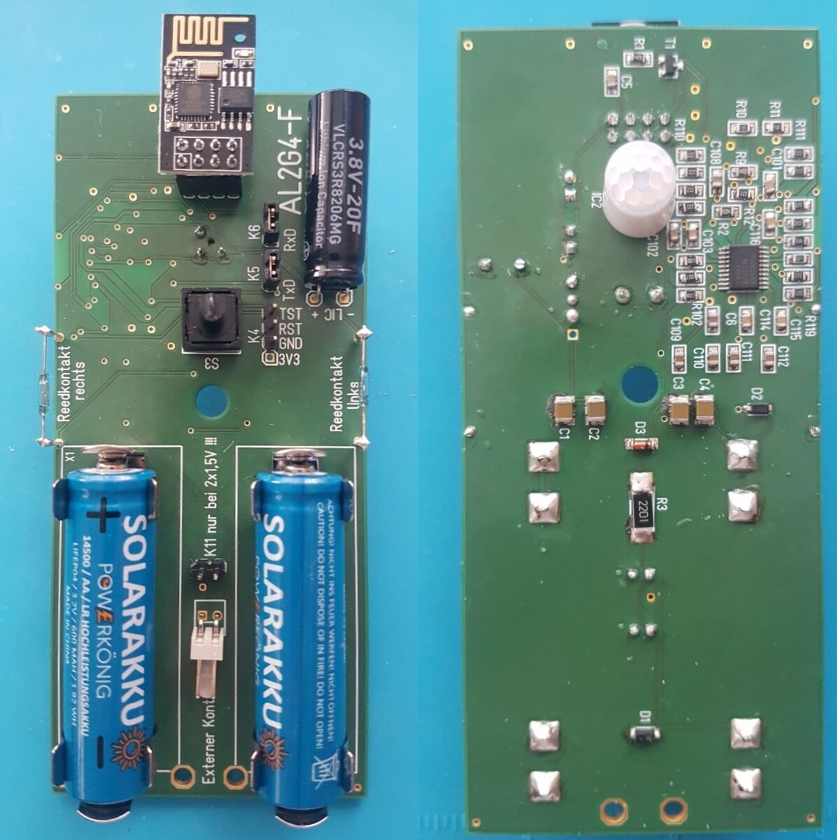

Ich habe verschiedene Zellen mit ESP8266-01 verglichen.
- 2x AA 1,5V in Serie oder 2x AA 3,6V parallel
- direkt, ohne Spannungswandler oder Spannungsstabilisation
- die LiSOCl2 Primärzelle benötigt einen 20F LIC parallel!
Auf der X-Achse sind die Anzahl der Sende/Empfangszyclen, auf der
Y-Achse die Versorgungspannung in mV aufgetragen.
Dem Diagramm entnehme ich, dass die Lösung mit zwei AA in Serie die
längste Laufzeit ergibt? Warum nochmal schlagen alle anderen dem TO vor
LiFePO statt einfach seiner zwei Batterien zu nehmen...
Beitrag #7677643 wurde von einem Moderator gelöscht.
von Monk (Gast)
Die AA Zellen hatten 3V 2930mAH (8,8 Wh), waren sehr teuer und nicht
aufladbar.
Der LiFePO Akku hatte 7,2V 600mAh (4,3Wh) und ist wieder aufladbar.
Aufladbar ist langfristig umweltfreundlicher und billiger.
von Rainer W. (rawi)
Es wäre auch sehr verwunderlich, wenn z.B. ein 600mAh LiFePO4 Akku
länger hält als eine fast 2400mA Alkaline. Fairerweise müsste man für
den Vergleich einen Akku heranziehen, der pro Ladung gleichviel kostet,
wie eine Wegwerf-Primärzelle. Ganz entscheiden ist dabei der Aufwand
(=Kosten) für das Laden des Akkus bzw. für einen Batterietausch.
Sofern sich eine Versorgung mit Solarenergie realisieren lässt, erübrigt
sich diese Diskussion heutzutage, wenn es um längere Einsatzdauer geht.
Da hilft nur - alle Kosten auf den Tisch und zusammenrechnen.

Andreas M. schrieb:
Die größe Laufzeit erreicht man mit LiSOCl2 LS14500 AA Primärzellen.
(dunkelblaue Kurve) Da zwei Zellen parallel geschaltet werden verdoppelt
sich die Laufzeit. Grundsätzlich haben Primärzellen die größere
Kapazität.
Li-Zellen haben den Vorteil, dass sie etwa die doppelt Spannung als NiH
oder Alkali-Zellen besitzen. Bei NiH und Alkali-Zellen muss man zwei
Zellen in Serie schalten um mehr als 3V für den Betrieb es ESP8266 zu
erreichen.
von Andreas M. (amesser)
> Kapazität.
Argh, ich sehe gerade ich habe die Farben verwechselt, Betriebsgrenze
2,6V und die Alkali. Ich muss wohl mal zum Augenarzt :-)
von Gerald K. (geku)
Kann passieren.
Um einen echten Vergleich zu haben, muss man die Betriebszeit für
Li-Zellen halbieren, da ich für die zweite Halterung eine zweite
parallele Zelle verwendet habe. Bei NiH- und Alkalizellen braucht man
immer eine zweite Zelle, um die Spannung für das ESP-Modul zu erzeugen.
Also zwei Batteriehalter.

Ich habe gelesen, dass der Analogteil des ESP kritisch ist. Man sollte
nicht unter 2,7V gehen. Je besser die Spannungversorgung gegen
Spannungseinbrüche ist, umso tiefer kann man sich der unteren Spannung
nähern. Ich betreibe ein dutzend ESP8266-01 bis 2,4V. Allerdings
verwende ich einen 20F/3,8V LIC parallel zur Spannungsversorgung,
andernfalls hätte ich die Kurven nicht aufnehmen können.
https://www.mikrocontroller.net/attachment/636543/Vergleich_Batterien_und_Akkus.jpg
