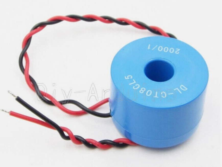

Und was spricht gegen die Verwendung von kleinen CTs? Damit hast du das Isothema sicher erschlagen und der Ausgangsstrom der CTs läßt sich gut weiter verarbeiten.
Thomas R. schrieb: > kleinen CTs? In Deutschland bis auf weiteres noch als Stromwandler bekannt. Und unter dieser Bezeichnung bei Händlern wesentlich leichter auffindbar. https://www.tme.eu/de/details/ax-1000/stromwandler/talema/
Hallo, Ja das ist ein guter Vorschlag wobei ich die letzten Tage so viel zu dem Thema gelesen habe und es zunächst mal ohne die Strommessungen versuchen werde. Gerade die Diskussion hier hat mir die Augen geöffnet... Ein wesentlicher Aspekt ist die Betriebsscherheit. Steuerung und 230v sauber getrennt zu halten erscheint mir vorerst sinnvoller als alles auf eine Platine zu quetschen. Plane nun ein Koppelrelais für die hutschine zu verwenden, da würden die Stromwandler zwar funktionieren, aber das ist mir dann zu viel Kabelsalat... Vielen Dank jedenfalls für Eure Unterstützung!

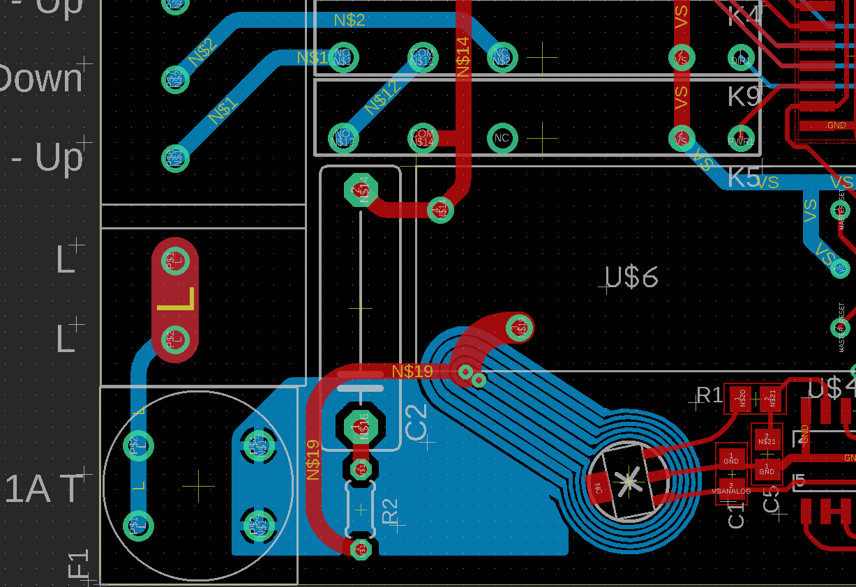

Ich war bei meinem Selbstbau etwas wagemutiger und habe die Strommessung selber gebaut. Grund war, dass ich keine passenden Stromsensoren gefunden habe. Fest installiert bin ich in Überspannungskategorie III, da will ich 4,4 kV bzw. 8mm Kriechstrecke. Da wird die Auswahl dünn. Und dann hatte ich halt noch wenig Platz, weil ich 4 Rolläden in 4TE bauen wollte. Ich habe auch nur einen Stromsensor für alle Rolläden. Ich messe das Magnetfeld mit einem Hall-Sensor SS 59 ET. Bei meinem Aufbau liefert der (gemessen) 25mV Spitze-Spitze bei 1,7A eff. PS: das ist ein 1mm-Grid im Bild, falls jemand Isolationsabstände nachmessen will.
Bearbeitet durch User
Tilo R. schrieb: > falls jemand Isolationsabstände nachmessen will. Ich befürchte, deine PLatinenspule brennt durch bevor die 1A träge durchbrennt.
Michael B. schrieb: > Tilo R. schrieb: >> falls jemand Isolationsabstände nachmessen will. > > Ich befürchte, deine PLatinenspule brennt durch bevor die 1A träge > durchbrennt. Nein, das kann ich sicher ausschließen. Ich hatte damals sowohl Schmelzintegrale & Erwärmung berechnet, aber auch Temperaturmessungen mit höherem Strom und für längere Zeit durchgeführt.
