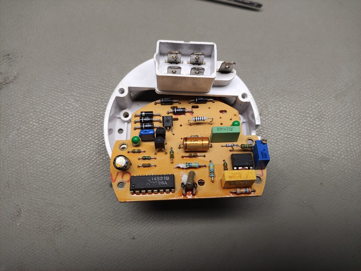

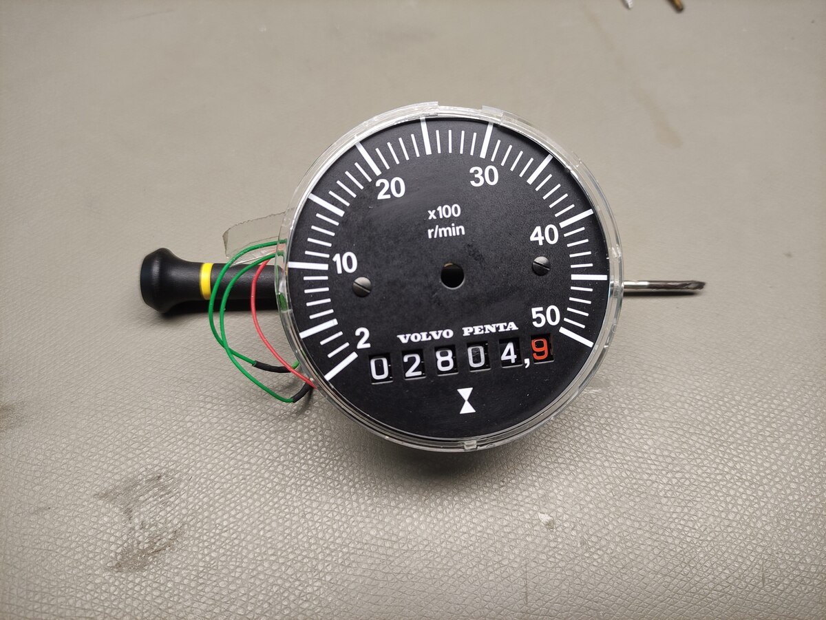

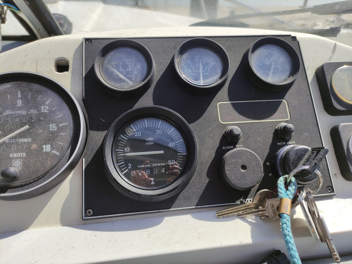

ich will einen VDO Drehzahlmesser mit Betriebsstundenzähler aus einem
Boot umrüsten, da die Elektronik defekt ist.
Das Zeigerinstrument will ich mit einem x27.168 Schrittmotor ausstatten
um die Drehzahl mithilfe eines uC anzuzeigen.

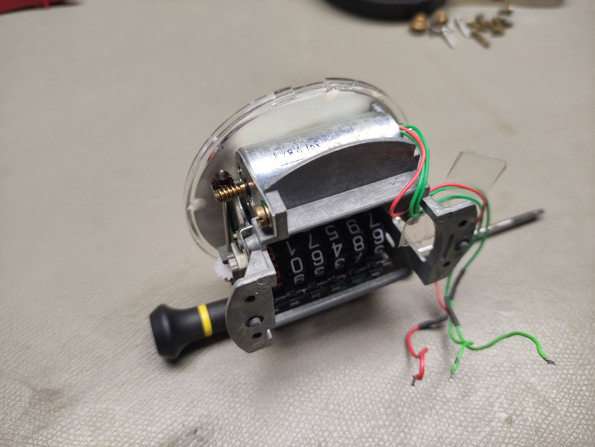

Im Zeigerinstrument ist ein Betriebsstundenzähler eingebaut mit einem
Schrittmotor mit 3 Kabeln.
Den Schrittmotor würde ich dann ebenfalls mit dem uC antreiben, aber wie
funktioniert dieser Schrittmotor?
Auf dem Schrittmotor ist 12V aufgedruckt, zwischen dem roten Kabel und
den jeweils grünen Kabeln messe ich 80 ohm, zwischen den grünen Kabeln
160 ohm.
Hat jemand einen Tipp wie ich den Schrittmotor richtig ansteuere?

von R. H. (breezer)
Rüdiger B. schrieb:
> Dann zeig doch mal die Elektronik.
Der längliche IC ist für den Betriebsstundenzähler, leider ist die
Aufschrift nicht mehr vollständig lesbar.
Der kleine IC ist ein SAK215, dieser ist für den Drehzahlmesser
zuständig. Den originalen Sak215 habe ich schon gegen einen China IC
ersetzt, jetzt macht dieser aber auch schon wieder Probleme, der
Drehzahlmesser springt sporadisch hin und her.
Leider ist nun auch der Betriebsstundenzähler ausgefallen, der
Schrittmotor wird nur noch warm, auf dem roten und einem grünen Kabel
liegen konstant 12v an.
Da der Drehzahlmesser eh immer ungenau war wollte ich nun ein Refit mit
Schrittmotorumbau vornehmen...
von H. H. (Gast)
Das ist ein MC14521B.
Ich verdächtige aber zunächst den Uhrenquarz.

von R. H. (breezer)
H. H. schrieb:
> Datenblatt des SAY115 lesen!
Danke für den Hinweis, ich bin davon ausgegangen, dass der IC nur für
das Zeigerinstrument ist, das Zählwerk übernimmt es jedoch auch.
Ich habe testweise Mal eine Spannung von 12V auf das rote und jeweils
eine grüne Leitung gelegt, der Motor springt dann Schrittweise weiter
wenn ich die Masse zwischen den grünen Leitungen wechsle. Dann kann ich
das Ganze einfach mit zwei Transistoren und Schutzdioden mit dem uC
realisieren. Ich muss dann nur noch raus bekommen mit welcher
Taktfrequenz ich drauf gehen muss, damit das Zählwerk richtig die
Stunden zählt.

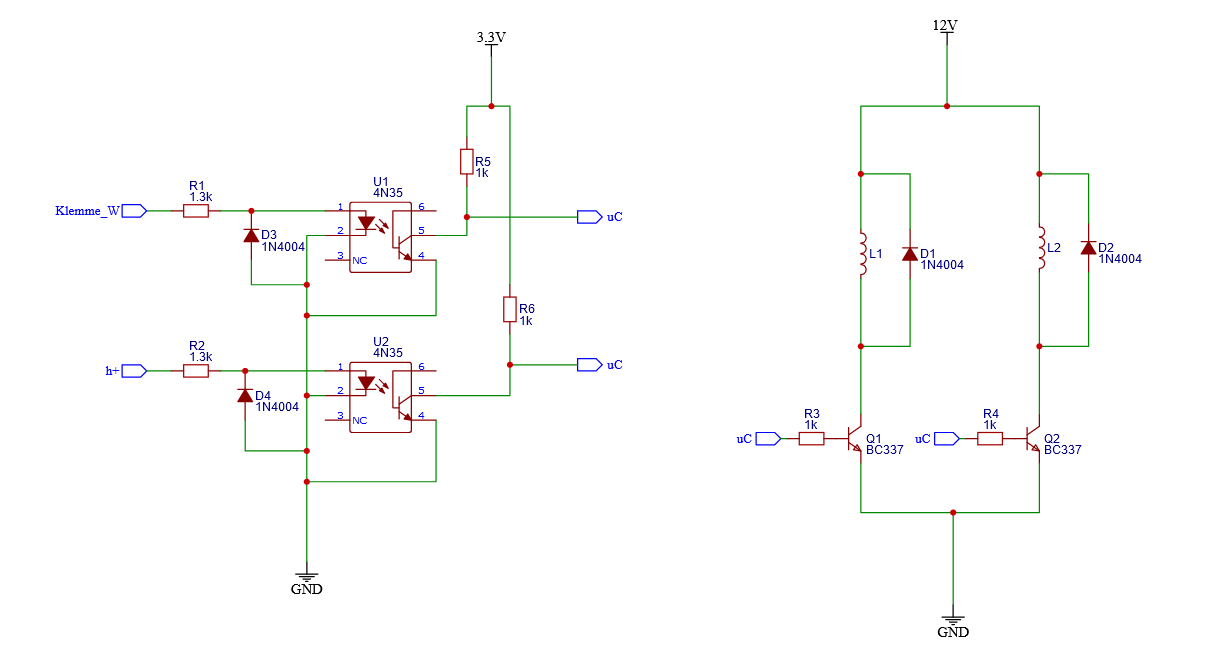

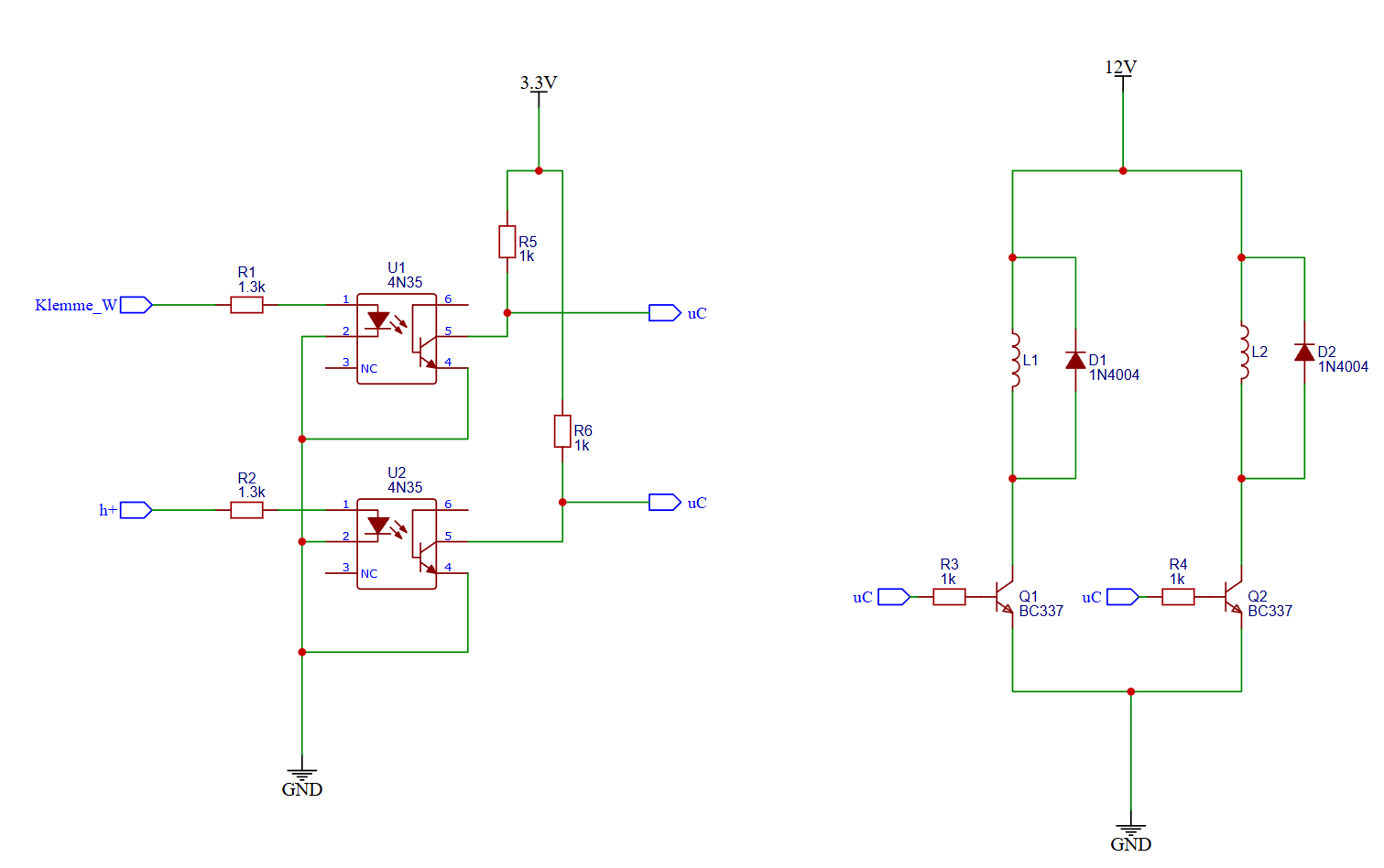

von R. H. (breezer)
Nach Zählung der Zähneanzahl und Berechnung des Übersetzungsverhälnisses
komme ich auf 45 Ticks pro Spule für eine Stunde, also 90 Ticks
insgesamt pro Stunde. Durch Ausprobieren konnte ich das bestatigen.
Könnte die Schaltung wie im Schaltplan so funktioniern?
h+ ist die Aktivierung des Betriebsstundenzählers. L1 und L2 sind die
Spulen des Schrittmotors.
Klemme W habe ich mit 14V für die pulsierende Gleichspannung angenommen.
Macht hier ein Tiefpass noch sinn, falls der Opptokoppler anfängt zu
"flackern" beim ein- bzw. ausschalten?
von Rainer W. (rawi)
Da müsstest du einmal deine Software fragen, ob sie die Signale
anständig entprellt.
von H. H. (Gast)
Die Optokoppler kann man mit weniger Strom betreiben.
Und eine Diode antiparallel zur LED wäre kein Fehler.
von R. H. (breezer)
Sind die Dioden so richtig eingezeichnet? Welchen Zweck erfüllen die
antiparallelen Dioden?
Ich habe den Vorwiderstand für den Optokoppler für 10mA berechnet,
welcher Strom reicht denn aus für die Optokoppler?
von H. H. (Gast)
Schützen vor den im KFZ üblichen Sauereien.
Die hälfte reicht völlig, und gehe von einem CTR von max 10% aus.
von Marcel V. (mavin)
Das hängt von der Ausgangslast ab. Erhöhe R5 und R6 ruhig auf 10k!
von R. H. (breezer)
OK, 10k als Arbeitwiderstand sollte reichen, da hängt ja nur der uC
Input dran.
Das mit dem CTR verstehe ich nicht so richtig. Wenn ich den
Vorwiderstand der Optokoppler-Led auf 2,4k erhöhe sollten ca. 5mA bei
14V fließen, passt das dann?
von H. H. (Gast)
Ja, und auf Empfängerseite sollte der Lastwiderstand dann nicht mehr als
10% davon zulassen.
von R. H. (breezer)
Vielen Dank für die hilfreichen Informationen.
Ich Frage mich jedoch wie sich der Optokoppler an der Klemme W verhält.
Das Signal ist eine sinusförmig pulsierende Gleichspannung, wobei sich
die Frequenz mit der Lichtmaschinendrehzahl ändert. Wie verhält sich der
Optokoppler beim sinusförmigen Ansteigen oder Abfallen der Spannung?
Gibt's da eine Schaltschwelle ab der die Diode plötzlich leuchtet oder
gibt's da eine Art analoges Verhalten am Ausgang des Optokopplers?

von R. H. (breezer)
Ich werde es mit dem 4N35 testen, die habe ich gerade zur Hand. Als
Mikrocontroller soll ein RP2040 Zero Board aufgrund der kompakten Maße
zum Einsatz kommen. Dieser uC besitzt Schmitttrigger Eingänge mit einer
Hysterese von 0,2V
von R. H. (breezer)

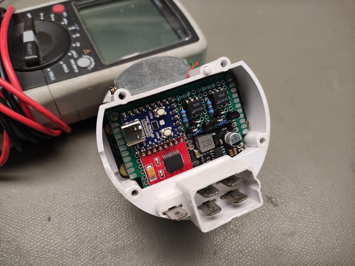

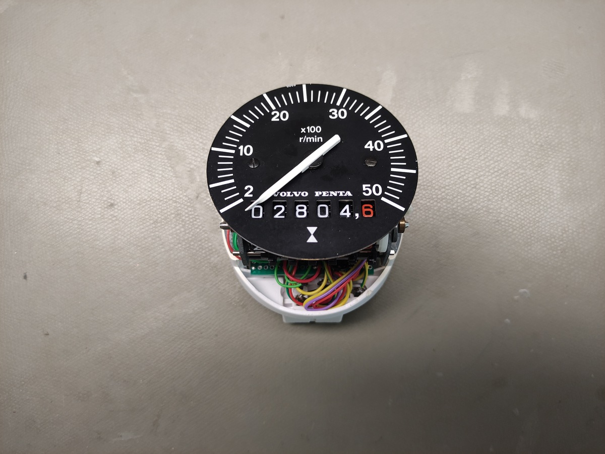

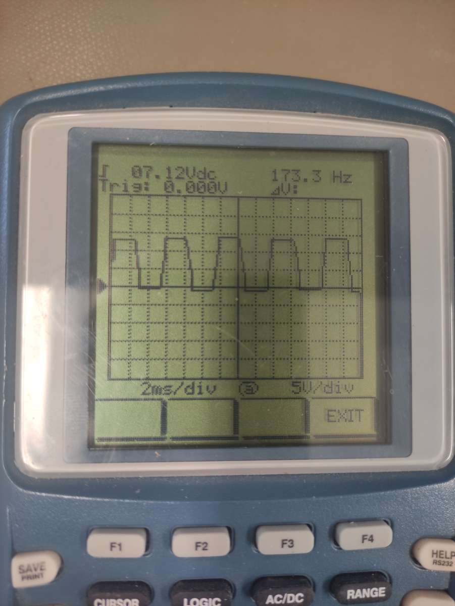

So, das Projekt ist erfolgreich abgeschlossen. Das Auslesen der Klemme W
mit dem Optokoppler in Verbindung mit dem RP2040 funktioniert ohne
Probleme.
Falls es jemanden interessiert, hier noch ein Scope des Klemme W Signals
bei Leerlaufdrehzahl...
