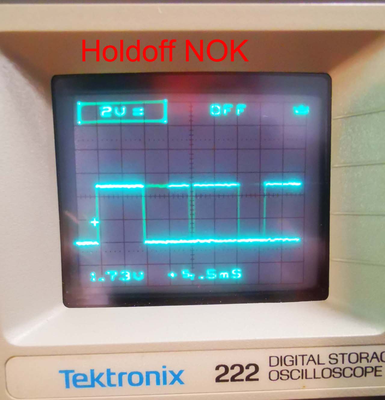

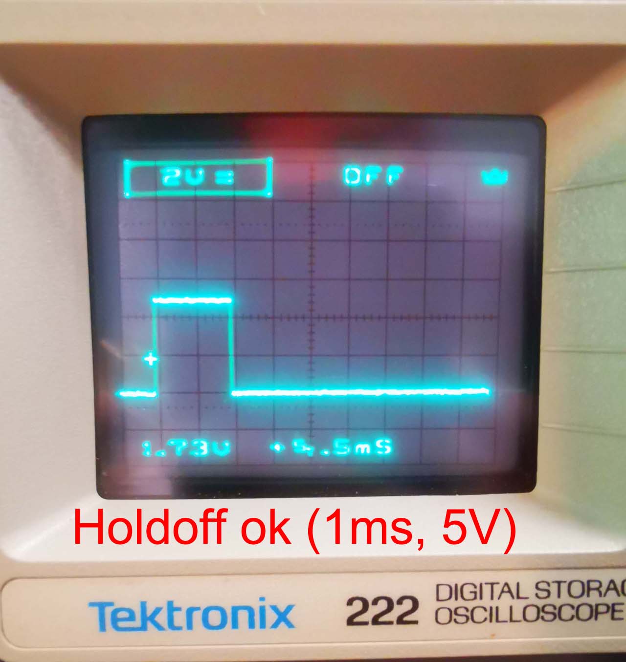

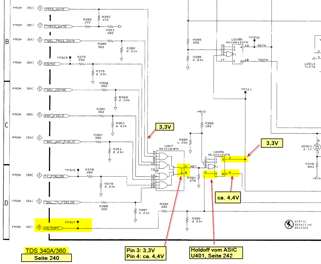

Hallo zusammen! Ich habe ein Tektronik TDS 360, bei dem der Trigger nicht mehr funktioniert: Das Signal "steht" nicht am eingestellten Triggerzeitpunkt, sondern "läuft" über den Bildschirm, obwohl Source und Level für den Trigger korrekt eingestellt sind. Als Testsignal verwende ich das interne Kalibriersignal für die Tastkopfkompensation (1 kHz @ 5V), externe Signale funktionieren aber ebenfalls nicht. Der Schaltplan ist zum Glück unter https://w140.com/tekwiki/images/4/41/070-9436-04.pdf verfügbar. Ich habe versucht, die Logik zu prüfen und bin z. B. hier hängen geblieben: Seite 240 - TRIGGER LOGIC AND TIME INTERPOLATOR A11, A12 für TDS 360 (siehe auch Anhang). MC10121 (U307): Pin 3 ist permanent auf 3,3V Pin 4 (invertierter Ausgang von Pin 3) ist auf ~4,4V --> Sollte Pin 4 nicht low sein oder zumindest auf niedrigerem Potential, als Pin 3 oder verstehe ich die Logik nicht (ECL?) MC10131 (U308A): Pin 5 bekommt den einstellbaren Holdoff-Impuls (hier auf 1 ms gestellt). Zwei Beobachtungen: (1): Pin 3 bleibt permanent auf 3,3V, obwohl der doch mit dem Holdoff-Impuls geresettet werden sollte? (2): Der Holdoff-Impuls ist nicht stabil und tritt sporatisch erneut auf (siehe Bild im Anhang). Versorgunsspannung der ICs ist jeweils 5V stabil. Anderer Gedanke: Der ASIC AOG292 (U401 auf Seite 242) generiert den Holdoff-Impuls. Datenblätter gibts dazu nicht, die Funktionsweise ist aber auf den Seiten vorher im Wesentlichen beschrieben. Bevor ich hier weiter in die Messung einsteige, könnt ihr bestätigen, dass zumindest die ICs U307 und U308A korrekt funktionieren? Zumindest das Verhalten von U308A kommt mir komisch vor. Danke für eure Hilfe. Daniel

Daniel S. schrieb: > ... oder verstehe ich die Logik nicht (ECL?) MECL https://www.tiffe.de/robotron/Bausteinuebersicht/MECL/HB205-D.pdf
Ich würde mal die Logikpegel mit dem Ossi ansehen, evtl sind da wilde Schwingungen zu sehen, denn die beiden Kühe sollten doch definierte H- L-Pegel aufweisen, oder ? Gruß, Manfred
