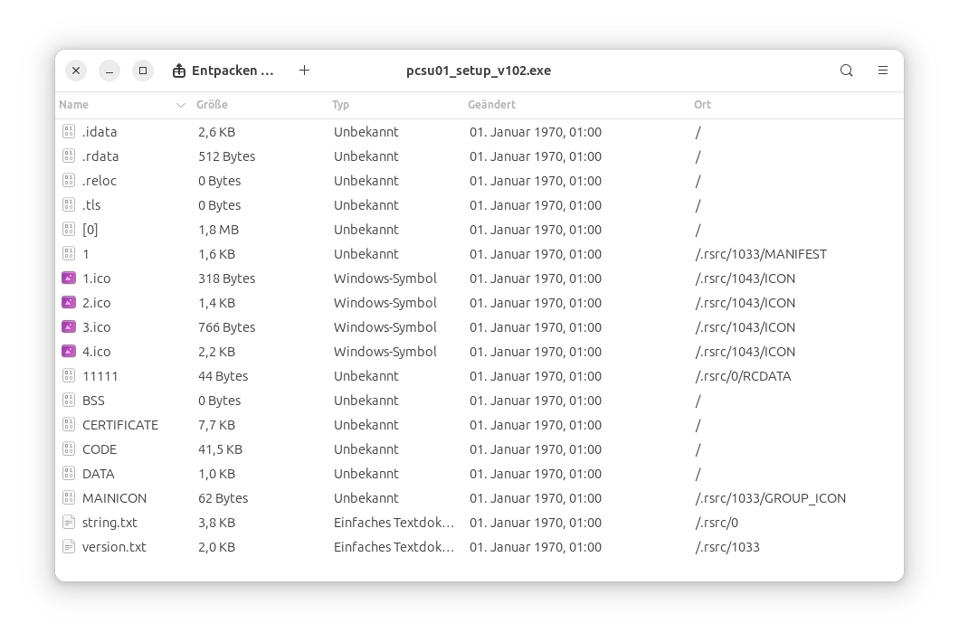

Bei Vellemans gibt es nur ein zip/exe zum Download: https://www.velleman.eu/support/downloads/?code=PCSU01 Das exe ist aber nochmal ein Archiv, das die Ubuntu "Archivverwaltung" so entpackt wie es auf dem Screenshot zu sehen ist. Der Installer ist ein "Inno Setup" https://en.wikipedia.org/wiki/Inno_Setup https://jrsoftware.org/isinfo.php Ich habe schon lange das PCSGU250, das habe ich aber bisher nur unter Windows benutzt. Dazu gibt es immerhin eine Beschreibung, wie man die DLL für eigene Software benutzt. Anscheinend in Delphi geschrieben. Ich kann das PCLAB unter Ubuntu mit wine installieren, es meckert aber, dass der USB-Treiber nicht geladen sei. In einem älteren Thread wird auf Sigrok verwiesen Beitrag "Re: Velleman PCSGU250" aber der PCSU01 steht nicht in deren Liste: https://sigrok.org/w/index.php?search=Velleman&title=Special%3ASearch&go=Go

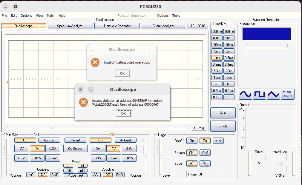

Hier die Fehlermeldungen beim Start für mein Gerät, das hat wohl doch nichts mit USB zu tun.
Christoph db1uq K. schrieb: > Hier die Fehlermeldungen beim Start für mein Gerät, das hat wohl > doch > nichts mit USB zu tun. Ja, das sieht übel aus. Man kann bei Wine auch noch konfigurieren für welche Windows Version das Zeug gedacht ist. Eventuell isses sogar ein 32bit/64bit Problem?

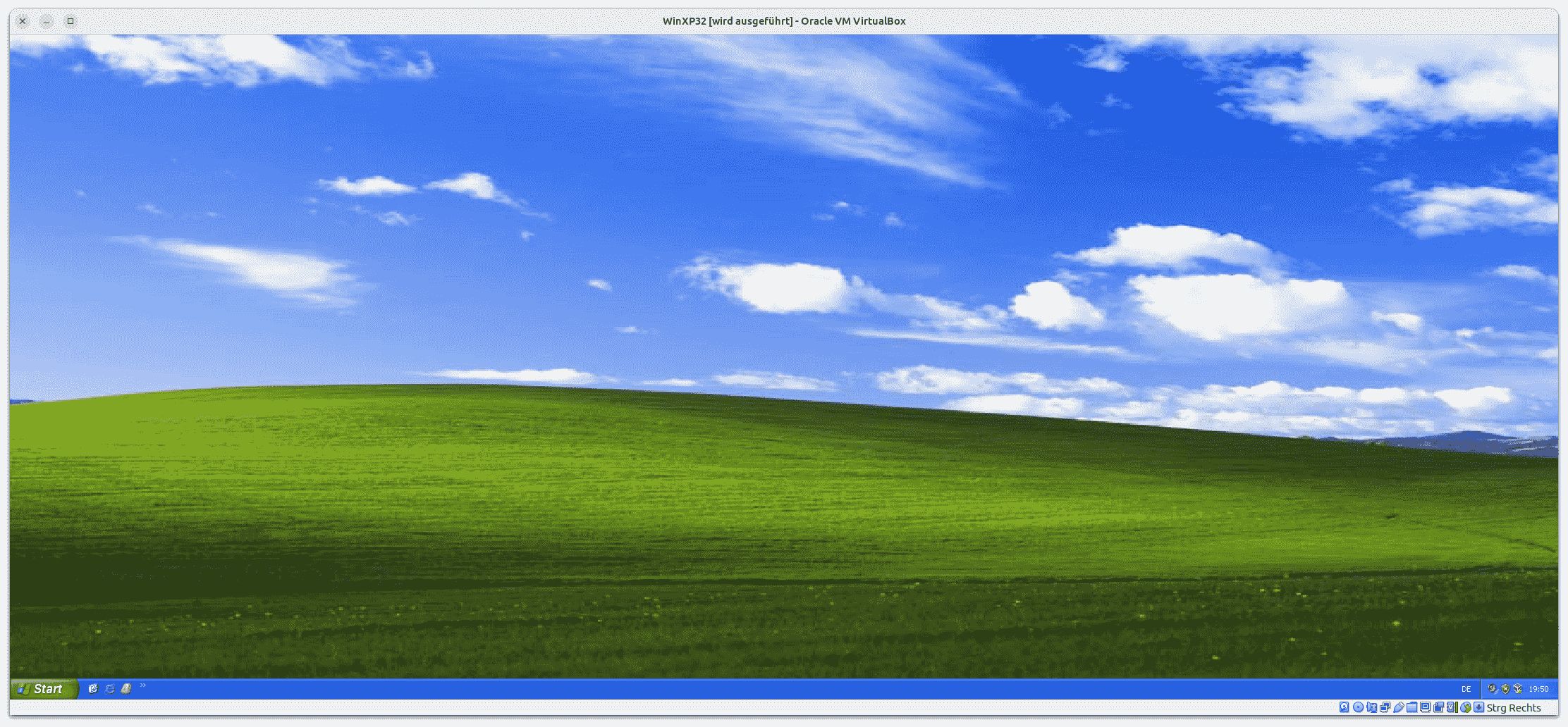

Für solche hartnäckigen Fälle habe ich noch ein WindowsXP in der VirtualBox im Ärmel. Als das noch ging habe ich es telefonisch bei Microsoft lizensiert. Das hat allerdings öfters Probleme, aus seinem Sandkasten nach draußen zu telefonieren. Wenigstens kann ich es als "Image" incl. Lizenz in einen anderen Rechner übertragen, VirtualBox hat dafür eine Exportmöglichkeit. Irgendwo (im Webarchiv?) habe ich solche "Images" für verschiedene alte Windows-Versionen gesehen.
Bearbeitet durch User
Hab mal gesucht. Die "Image"-Files für Virtual Box haben die Dateiendung .vdi: https://duckduckgo.com/?q=Windows+vdi+site%3Ahttps%3A%2F%2Farchive.org%2Fdownload%2F&atb=v405-1&ia=web Da kommen mehrere vdi für Windows-Versionen, aber wieweit das legal ist weiß ich nicht, anscheinend wurde schon vieles gelöscht. Zum Beispiel 2,5GB XP media-edition: https://archive.org/download/windows-xp-media-center-edition-2005-vdi

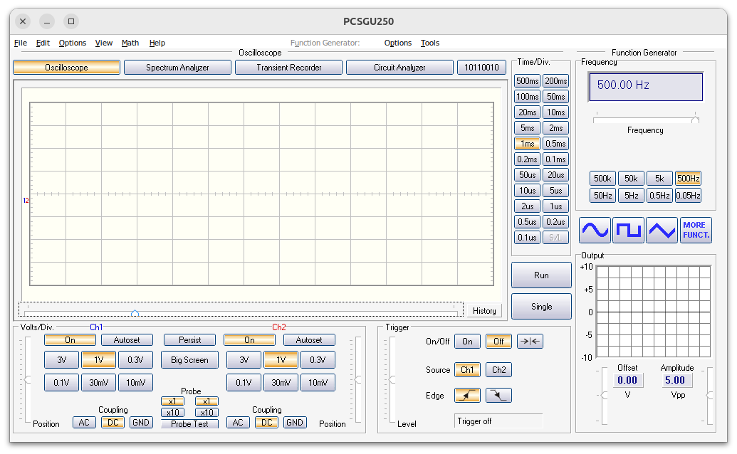

Hallo vermutlich sind die Velleman-PRodukte nicht kompatibel, aber dennoch: https://gitlab.com/kayNick/freeoszi für das Velleman PCSGU250 usb oscilloscope/generator Mangels kann ich es leider nicht ausprobieren.
Das Programm nutzt wahrscheinlich nur wenige Möglichkeiten des Geräts. Eigentlich ist es ein vektorieller Netzwerkanalysator für Niederfrequenz bis 1 MHz. Die Funktion "Bode-Plot" sehe ich ich hier nicht, die im Originalprogramm des PCSGU250 enthalten ist. Das PCSU01 hat diese Möglichkeit nicht: https://cdn.velleman.eu/downloads/0/user/oscilloscopes_cross_reference_uk_rev1.pdf kein Haken an "Bode-Plot".
