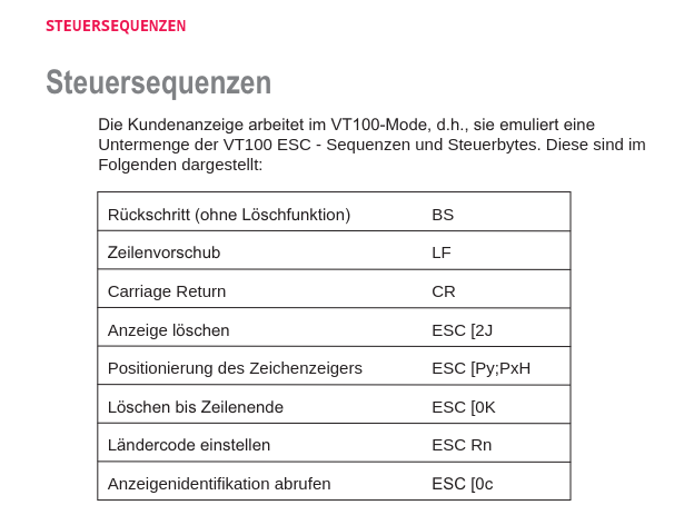

Frank M. schrieb: > Sind das Escape-Sequenzen, die das Display direkt schluckt, oder > schickst Du an einen µC (generische, selbst erdachte) Escape-Sequenzen, > welcher diese dann in Display-spezifische Befehle umsetzen soll? Beides :) Ich habe fertige Displays wie das Siemens BA63, Auszug aus dem Manual im Screenshot. An solchen lässt sich nichts ändern. LED-Matrix, KS0108 und HD44780 Displays habe ich welche mit selbst gestrickter Steuerung und dabei komme ich eben immer auf Escape Sequenzen zurück. MCURSES kennne ich auch schon und verwende es auf meiner LED Matrix (96x8) für einen Screen-Editor (Pixel an/aus, Cursor bewegen) und einen Text-Editor :)
