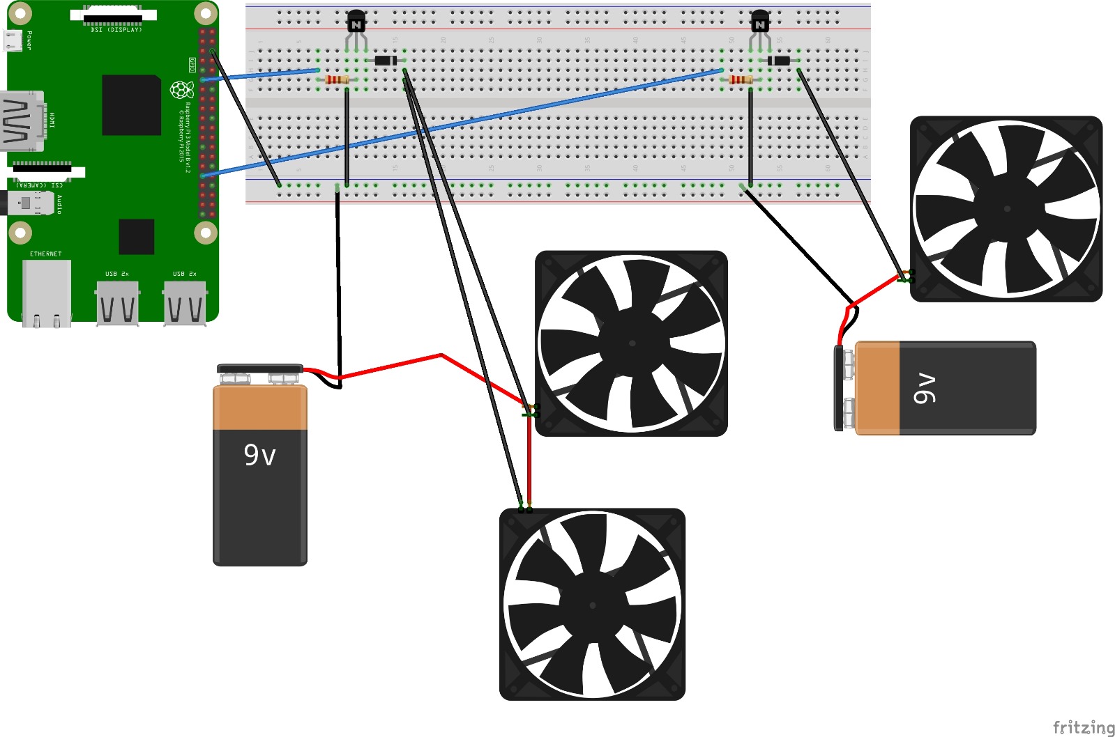

Einen schönen Abend, im Anhang habe ich einen Steckplan für mein Vorhaben, drei Lüfter batteriebetrieben mit meinem Banana Pi M3 zu betreiben, hochgeladen. Die Lüfter sind allesamt 12V. Ich habe bereits probiert diese direkt mit der Batterie zu betreiben und außer dass die Batterie nicht lange hält, war alles in Ordnung. Mein Vorhaben ist es eine 3.5 Zoll HDD mit zwei parallel geschaltenen Kühlern und eine 2.5 Zoll HDD mit einem weiteren Kühler vor zu hohen Temperaturen zu schützen. Da die Einsätze der Festplatte nur sehr selten dies erfordern und mein Banana Pi M3 die Stromversorgung nicht bewältigen kann, habe mich für Batterien als Stromquelle entschieden. Diesen Plan habe ich gewissermaßen durch googlen und chatgpt zusammengebastelt. Ich bin also ein richtiger noob was solche Vorhaben angeht und wollte hier mal um Rückmeldung oder Verbesserung Vorschläge bitten. Jede Kritik und Anregung ist gerne gesehen. Liebe Grüße
Leider sind da einige Fehler in Deiner Schaltung. So kann und wird sie nicht funktionieren. Ich sehe 3 Möglichkeiten, wie Du Dein Problem lösen kannst: 1.) Mehr lesen und einarbeiten - es gibt unendlich viele Seiten, die erklären, wie man mit einem GPIO-Port über einen Transistor eine Last schalten kann. Nach 1-2 Tagen Einlesen solltest Du Dein Problem dann selbständig lösen können und hast dazu noch sehr viel gelernt. 2.) Eine dieser praktischen, günstigen Relais-Karten für den Raspi/Banana kaufen, diese genau nach Anleitung anschließen und damit Deine Lüfter schalten. Wenn Du Dich nicht länger einarbeiten möchtest (siehe Punkt 1.), so ist das die Lösung der Wahl. 3.) Hier im Forum darauf hoffen, dass Dir jemand einen Steckplan malt, der genau Dein Problem löst. Die meisten werden das nicht tun, denn es wird hier immer etwas mehr Eigeninitiative erwartet - aber vielleicht hast Du ja auch Glück und es erbarmt sich jemand. Soweit meine 10 Cent. Es ist zwar nicht die Lösung Deines Problems, zeigt Dir aber den Weg zur Lösung auf. Viele Grüße Igel1

Erkläre mal, warum du die beiden Dioden eingesetzt hast und warum sie genau dort sitzen, wie du es gezeichnet hast. Danach kann ich helfen, denn vermutlichen Irrtum dahinter aufzuklären.
Steve van de Grens schrieb: > Erkläre mal, warum du die beiden Dioden eingesetzt hast und warum sie > genau dort sitzen, wie du es gezeichnet hast. Danach kann ich helfen, > denn vermutlichen Irrtum dahinter aufzuklären. Die Dioden sollen garantieren, dass der Strom nur in eine Richtung fließt. ...Während ich das hier gerade schreibe, fällt mir auf, dass das keinen Sinn ergibt, wie ich es auf meinem Steckplan dargestellt habe. Ich vermute mal, dass dorthin wo sich die Diode befindet, der positive Anschluss des Lüfters verlaufen müsste.
Bahtiyar schrieb: > Ich vermute mal, dass dorthin wo sich die Diode befindet, der > positive Anschluss des Lüfters verlaufen müsste. Nein. Beim rechten Lüfter hast du es richtig gezeichnet. Beim Linken Lüfter ist die Diode falsch herum gedreht, die Lüfter aber richtig. > Die Dioden sollen garantieren, dass der Strom nur in eine Richtung > fließt. Beide Dioden sind an der gezeichneten Stelle unnötig, weil die Batterie den Strom bereits nur in eine Richtung antreibt. Hingegen könnten Freilaufdioden je nach Lüfter nötig sein. Die haben aber einen ganz anderen Zweck und müssten anders platziert werden. Google danach.
Bearbeitet durch User
Ich hatte eine 1N4001 Diode eingeplant. Soweit ich in Erfahrung bringen konnte, ist das eine Freilaufdiode. Bisher konnte ich aber nicht nicht genau herausfinden, wie ich diese anbringen muss.
Bahtiyar schrieb: > Soweit ich in Erfahrung bringen konnte, ist das eine Freilaufdiode. Nö. Es ist eine Silzium-Diode. Die kann man auch für andere Sachen verwenden (z.B. Gleichrichter).

Bahtiyar schrieb: > Bisher konnte ich aber nicht nicht genau herausfinden, wie ich diese > anbringen muss. Genau so, wie bei einem Relais: http://stefanfrings.de/transistoren/index.html#relais > habe ich erfahren, dass "... die > Freilaufdiode kein bestimmter Dioden-Typ > ist, sondern vielmehr ein Einsatzgebie > einer Diode" bezeichnet. Korrekt. Die gehört parallel zur Last (Lüfter).
