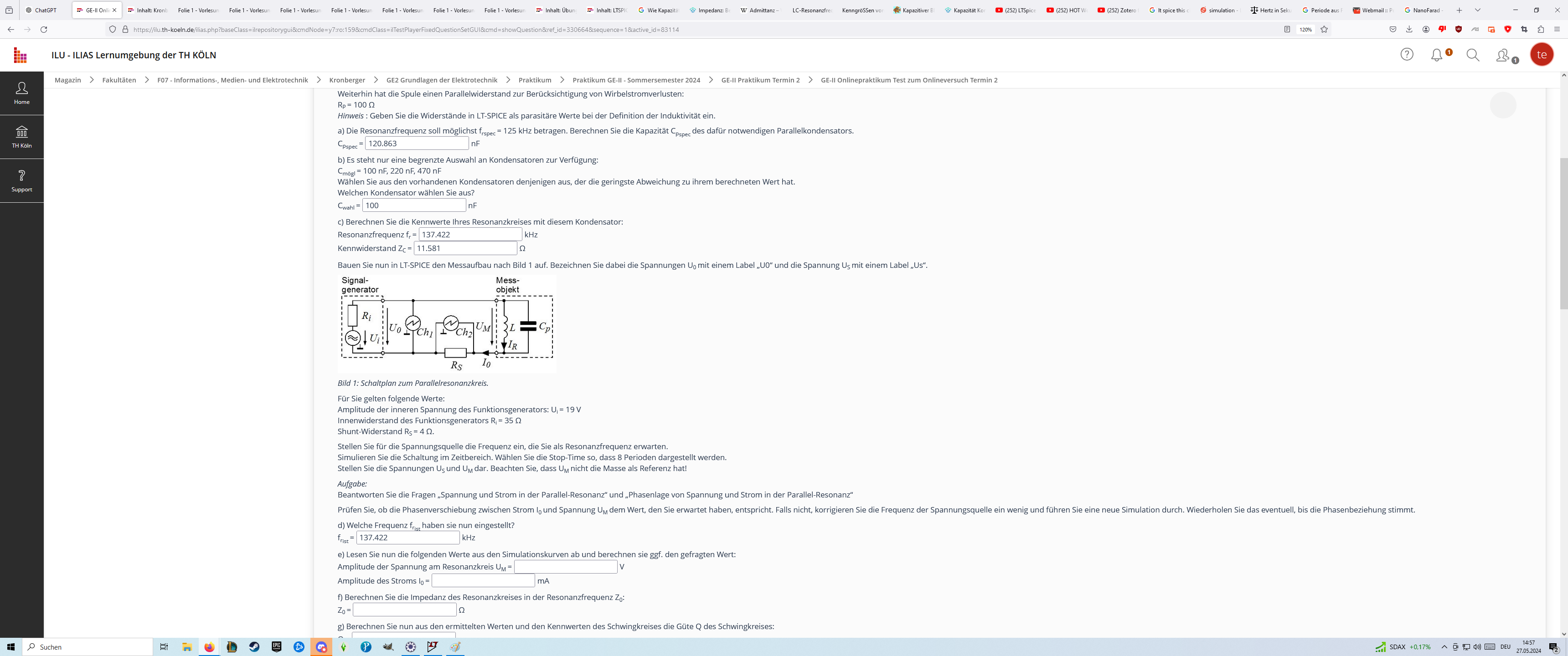

Hallo Zusammen,
ich befinde mich gerade im Elektrotechnik-Praktikum des 2. Semesters und
muss für einen Vortest eine Schaltung in LT Spice nachbauen. (Siehe
Anhang_3)
Baue ich diese nun nach, bekomme ich die Fehlermeldung "This circuit
does not contain a node other than node "0" (GND)".

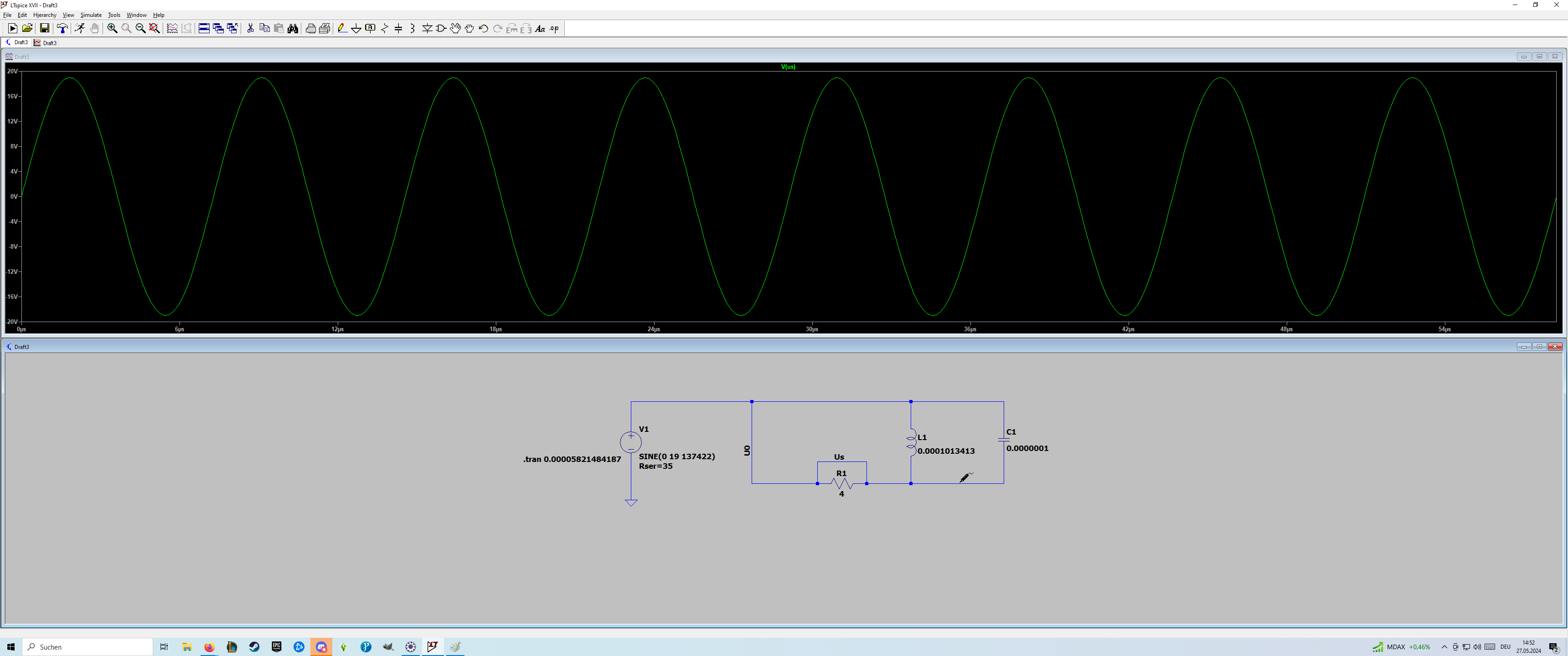

Ich habe mir das so erklärt dass die Spannung nicht über die Bauteile
fließen muss, sondern von der Spannungsquelle direkt über die Verbindung
U0 in GND laufen kann. (Siehe Anhang_1)
Kappe ich nun die Verbindung von U0 zu GND, lässt sich die Schaltung
zwar analysieren, zeigt mir hier aber, egal wo ich hindrücke, nur die
Spannung Us mit 19V an. Was wieder mMn nicht sein kann da die
Ausgangsspannung 19V ist und R1 4 Ohm beträgt, also ein Spannungsabfall
vorkommen sollte. (Siehe Anhang_2)
Weder mein Professor, Youtubetutorials, LT Spice Webseite noch meine
Fachschaft können mir helfen oder reagieren auf meine Hilfsgesuche.
Meine Probleme nach meinem Verständnis sind also:
-Der Nachbau der Schaltung (vorallem wo muss GND (überall) hin)
-Wie ich den Hinweis "Beachten Sie, dass UM nicht die Masse als Referenz
hat!" (Wie kann ich das Bauteil-Konstrukt messen wenn es keine Masser
als Referenz hat?)
Kann mir also hier jemand helfen die Schaltung zu verstehen und korrekt
in LT Spice nachzubauen?
Vielen Dank im Voraus. :)
von J. T. (chaoskind)
U0 schließt deine Spannungsquelle kurz, Us schließt zusätzlich npch den
Widerstand kurz.
Entferne diese Verbindungen, dann sollte die Simulation eigebtlich
laufen.
Widerstand kurz.
laufen.
Das sind in deinem Aufgabenschaltplan "nur" Messgeräte, nicht
Bestandteil der eigebtlichen Schaltung
von Ludger (ludger_m)
19V ist richtig.
Zeichne im Anhang 2 mal den Stromfluss ein.
LTspice kann auch Ströme messen.
Ludger

U0 Us achliessen gar nichts kurz, das sind nur zwei Net Labels. Die
blauen Linien, die "wires" schliessen kurz, die überflüssigen gehören
gelöscht.
Spannungsmesser brauchst du nicht ein zu zeichnen. das Anzeigen von
Spannungen geschieht durch Anklicken von Schaltungsknoten, egal ob
ungelabelt oder gelabelt.
von Thorsten (verzweiflungpur)
Vielen Dank an @chaoskind.
Das war die Lösung um mir mehr anzeigen zu lassen als nur Us. :)
Damit konnte ich nun besser arbeiten.
@Ludger die Darstellung der Stromgraphen hat mit der Anpassung von
Chaoskind dann super geklappt.
Auf eine Nachfrage bei dem Laborleiter hat sich jedoch herausgestellt
dass uns die falsche Studienaufgabe gestellt wurde. :')
Naja, immerhin doch ein wenig dabei noch gelernt. :D
Vielen Dank euch.
