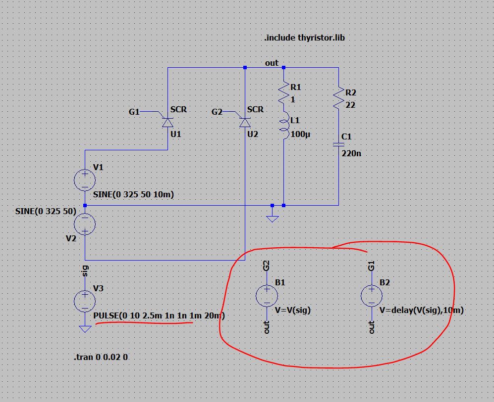

ich möchte zwei Thyristoren abwechselnd ansteuern. Das funktioniert auch
mit zwei Spannungsquellen zwischen Gate und Kathode.
Nun wollte ich die eine Spannungsquelle abhängig von der anderen machen
bzw. einfach verzögern (Delay). Hierfür nutze ich eine BV-QUelle. Die
Funktion lautet: V=delay(V(Gate2,output),10m)

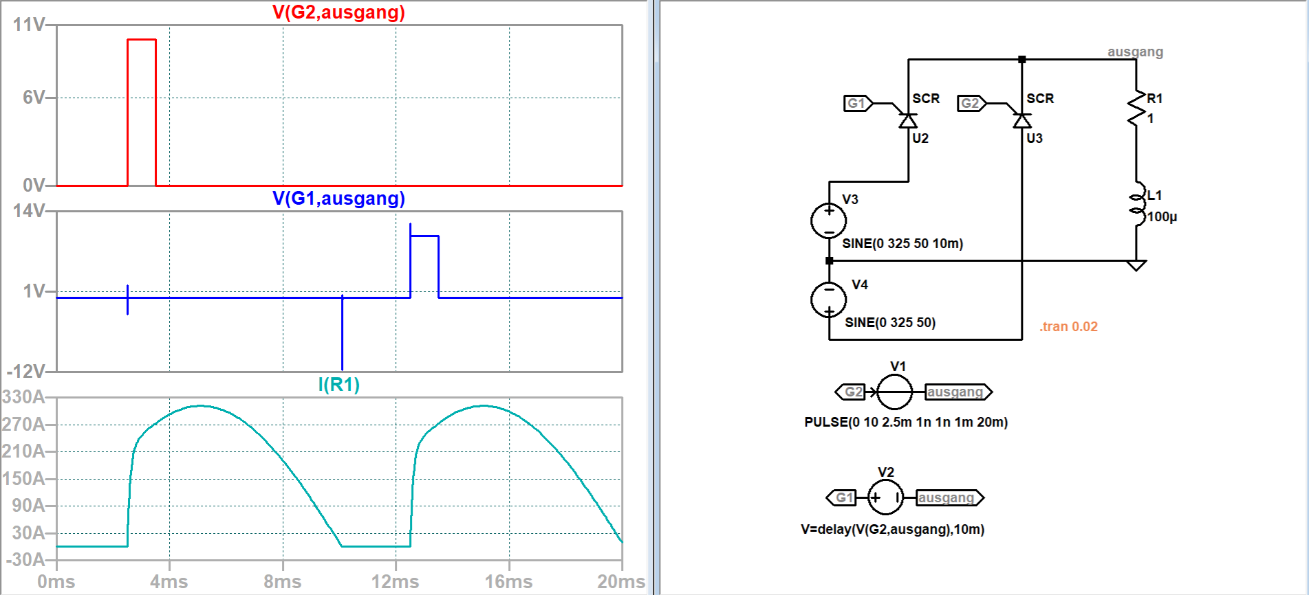

Das funktioniert auch soweit. Wenn ich nun eine andere Last habe
(Induktivität), ändert sich das verzögerte Signal. Es wird nicht mehr
das originale einfach kopiert und verzögert, sondern ich habe beim
Schalten Spikes drauf. Auf dem Originalen sind sie nicht. Das Signal
soll ja einfach nur kopiert werden.
Weiß jemand wie man die kopierte und verzögerte Spannung stabilisiert?
Das Schaltbild ist Teil einer größeren Schaltung, daher kann ich sie
hier gerade nicht einfügen. Vllt. kennt aber auch so jemand das Problem.
Gruß Sarah

von Sarah E. (meneymaus)
Danke für die Rückmeldung.
Auch ein ganz kleiner Timestep (1e-8) erzeugt das gleiche Problem. Das
kopierte Signal hat massive Spikes. Anbei ein Screenshot. Gibt es vllt.
noch eine andere Idee?

von Rainer W. (rawi)
Sarah E. schrieb:
> Das kopierte Signal hat massive Spikes.
In welchem Frequenzbereich? Zoom mal rein.
Werden die überhaupt über deine Leitungen übertragen?
Anbei die Datei. Spikes tauchen immer beim Schalten auf.

von Lucky (Gast)
ich denke der entscheidende Hinweis wurd schon mal gegeben, die
Schrittweite ist entscheidend
Setze die Schrittweite auf den halben Wert der Anstiegsgeschwindigkeit
der Pulsquelle und die Spike sind deutlich kleiner, damit es nicht ewig
dauert am besten die Anstiegsgeschwindihgkeit mal auf 10n und die
Simulationsschrittweite auf 5n
PULSE(0 10 2.5m 10n 10n 1m 20m)
.tran 0 0.04 0 5n

von H. H. (hhinz)
Mach mal die Drossel deutlich kleiner, oder mach die Kathoden zu Node-0.
von Lucky (Gast)
Drossel sollte eigentlich der Wert egal sein
Es ist ein numerische Problem, weil der delay Funktion 2 Spannungen
deren Differenz zu betrachten ist zugewiesen wird, beide Spannungen
haben ein starken Gradienten weswegen das Delta diese Ungenauigkeiten
hat. Innerhalb der delay sieht das aber anders aus als 10ms (in diesem
beispiel) vorher im Plot, passiert aber öfters mal.
Mir ist aber schon desöfteren aufgefallen das delay und timestep
miteinander strak interagieren können.
Es gibt eben numerisch keine unendliche Genauigkeit und in der
transienten Simulation erst recht nicht, weil die Schrittweiten dafür
unendlich klein sein müssten.
Wenn man nur den Teil des Plans simulieren muss der hier dargestellt
wurde hat man natürlich die Möglichkeit den GND woanders hinzulegen,
dann muss man natürlich nicht auf das delta gehen.
Wenn man die Chance nicht hat muss man den timestep entsprechend
reduzieren.
Natürlich suggeriert mein erster Vorschlag, das timestep den halben Wert
der Pulsanstiegszeit haben muss, das sollte so nicht verstanden werden,
ich hatte einfach nur alles etwas langsamer machen wollen, das Schalten
des Thyrsitors lies sich davon nur bedingt beeinflussen.
Nachtrag: Ich habe es mal simuliert, es liegt nicht so wie von mir
zuerst vermutet an der Spannungsdifferenz in der delay funktion, die
Arbritary Quelle gegenüber dem Netz Ausgang verhält sich anders als eine
Spannungsquelle. Ist mir jetzt auch neu, hatte ich so bisher auch noch
nicht gesehen
Hatte das Signal mal gegenüber gnd und 2 Arbritray Quellen genommen, auf
beiden sind spikes, nimmt man stattdessen zwei spannungsquelen siehts
sauber aus. Der RC Snubber beeinflusst das ganze natürlich auch, je
steiler die Spannungsflanke desto größer die Spikes
