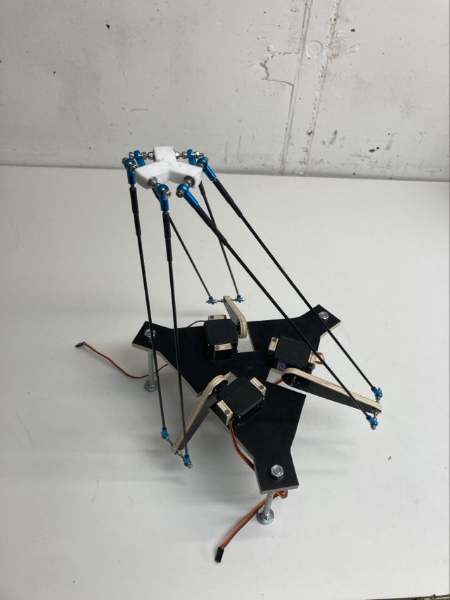

als Vorbereitung für ein mögliches Schulprojekt möchte ich einen kleinen
Deltaroboter bauen. Es soll alles selber entwickelt werden, incl. der
Koordinatentransformation (nur eine Richtung : Welt -> Roboter), und das
auf Schulmathe-Niveau (also Standard-Geometrie im R3).
Die Mechanik soll Genauigkeit im mm-Bereich leisten, und aus billigen
Modellbauteilen aufgebaut werden. Aktoren sind Modellbau-Servos (16bit
Auflösung). Als Gesamtaufwand denke ich so Größenordnung 100 € ohne die
Servos.
Die Rechentechnik soll komplett auf einem Arduino laufen.
Nix neues eigentlich, alles schon mal dagewesen....
Trotzdem würden mich Tipps, Erfahrungen usw. interessieren.
Ein konkrete Frage wäre z.B., wie gut oder schlecht das mit einem
E-Magneten als Effektor funktioniert, weil ich keine Pneumatik für einen
Sauger habe.
Fühlt sich jemand angesprochen, hat sowas schon mal gemacht ?
von Florian L. (muut) Benutzerseite
16bit werden niemals als Position eines Modelbauservos ankommen.
Typische Winkelfehler sind da eher Grad. Das skaliert dann mit deiner
Mechanik hoch.
Millimeter halte ich für unrealistisch.
Bei einem Deltaroboter hast du ja sowieso eine von der aktuellen
Position abhängige Auflösung.
von Reiner D. (dollreiner)
Hier ein ähnliches Projekt (allerdings mit Raspi statt Arduino und
anderer Kontext) im Anhang (mp4).
Die Positioniergenauigkeit ist hier rund 1mm (im zentralen
Arbeitsbereich besser, außen höher) mit größeren
Standard-Modellbauservos.

von Purzel H. (hacky)
Vergiss Servos. Servos bringen vielleicht ein Grad Aufloesung. Dh mit 8
Bit wird langsame Ende der Fahnenstange sein. Ja, ich hab'verschiedene
Servos probiert. 16bit PWM auf das Servo im 0.8ms/2.2ms Raster. Einen
Spiegel auf der Achse mit einem Laserpointer beleuchtet, und die
Milimeter an der Wand gemessen. Speziell fuer Wiederholbarkeit. Die
Linearitaet ist weniger wichtig, die Kann man mit einer Tabelle
korrigieren. Wiederholbarkeit nicht.
Hier sind Stepper angesagt, und zwar im Mikroschritt Mode.
Ich selbst habe einen FLSun Q5 Drucker. Der war um die 300 Euro. Du
wirst sehr lange brauchen, etwas in dieser Richtung zu bauen. Und mit
Schulmathe wird's nicht reichen. Die Position zu rechnen ist eins.
Irgend wann soll auch noch etwas bewegt werden, etwas PID wird auch
nicht reichen, eher die Differentialgleichungen auseinander nehmen
Alles gut.
Die Mechanik tut was sie soll. Aktuell ist die Genauigkeit recht schwach
(maximal geschätzt ca. +/- 3mm), weil die passiven Arme viel zu lang
sind. Wollte man damit wirklich etwas arbeiten, mußten diese ca. um die
Hälfte kürzer sein, was natürlich den Arbeitsraum kleiner machen würde.
Die Sichtbarkeit der Bewegung würde darunter leiden.
Es geht hier aber nicht um irgendwelche mechanischen Aufgaben, die
Mechanik soll nur zeigen, daß die Transformationsmathematik wirklich
funktioniert.
Eine prinzipielle Schwäche der Servoansteuerung ist natürlich, daß man
wegen der fehlenden Rückmeldung des Servos nicht weiß, wann eine
Bewegung fertig ist. Man müßte dazun das Servos anzapfen, oder zur Not
die Bewegungsdauer über den maximalen Bewegungswinkel abschätzen. Aber :
wie oben gesagt geht wes darum hier ja nicht.
Danke für die vielen interessanten Beiträge !
von Kai D. (Firma: CAD- und CAE-Konstruktion) (robokai)
> sind
und weil die Art der Verschraubung nicht so super intelligent ist ;-)
