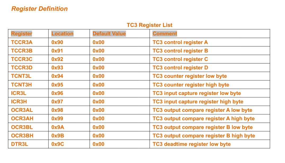

Ausserdem fehlt mir noch die registernummen für TCCR3B vom LGT8F328 clone. -> gefunden.
Ziel ist es die parallel laufenden timer1 und timer3 etwas in der phase zu schieben.

OP #7675396
TY Er interpretiert 0x11 als registernummer anstatt als immidiate value? Wäre das richtig?
      asm("push r16");
      asm("cli");
      asm("ldi  r16,0x10");
      asm("sts  0x91,r16");
      asm("nop");
      asm("nop");
      asm("ldi  r16,0x11");
      asm("sei");
      asm("pop r16");
Die %irgendwas syntax verstehe ich leider nicht.
Es funktioniert.
